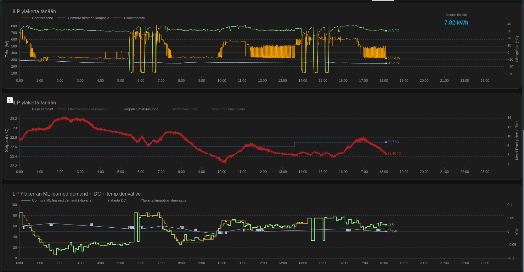

Nostelin vähän noita pakkas DC minimeitä yläkerran pumpulle.
Daikin2 min demand (-5…-10°C) -> 45
Daikin2 min demand (-11…-15°C) -> 55
Daikin2 min demand (≤ -16°C) -> 60
Turhaan se pudottelee sinne 30:iin asti, kun nosto sitten kestää taas.
Voi olla, että noita nostellaan lisääkin vielä.
Alakertaan aika turha tehdä noita, kun takka on aika merkittävässä roolissa.
Voi olla, että alakertaan pitää ehkä tehdä lyhyemmät demandin vaihdot, niin reagoi nopeammin tarpeeseen.
Tarpeeksi kun asettaa rajoja, niin ei enää tarvitse ML:ää.
