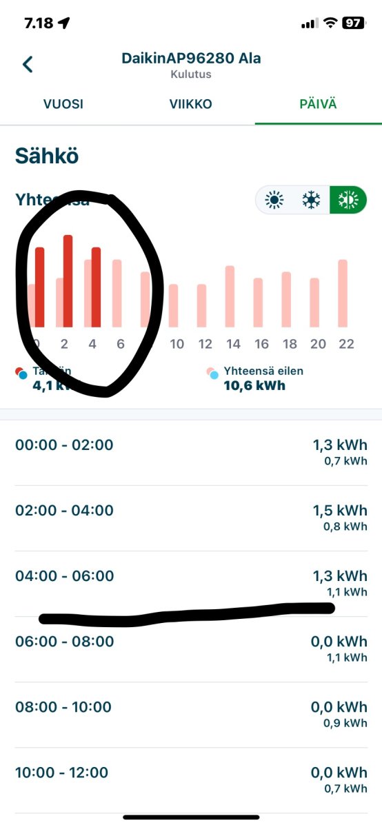

Kiinnostaa kyllä kovasti tuon uuden mallin kokemukset ja miten se ulkoilman "haistelu" toimii. Varsin hyvin reagoi tämä H mallikin, kun lämmöntarve kasvaa sisällä. Tuossa on tänään aamuyöltä kuinka lämmöntarve on kasvanut pakkasen kiristyessä.
