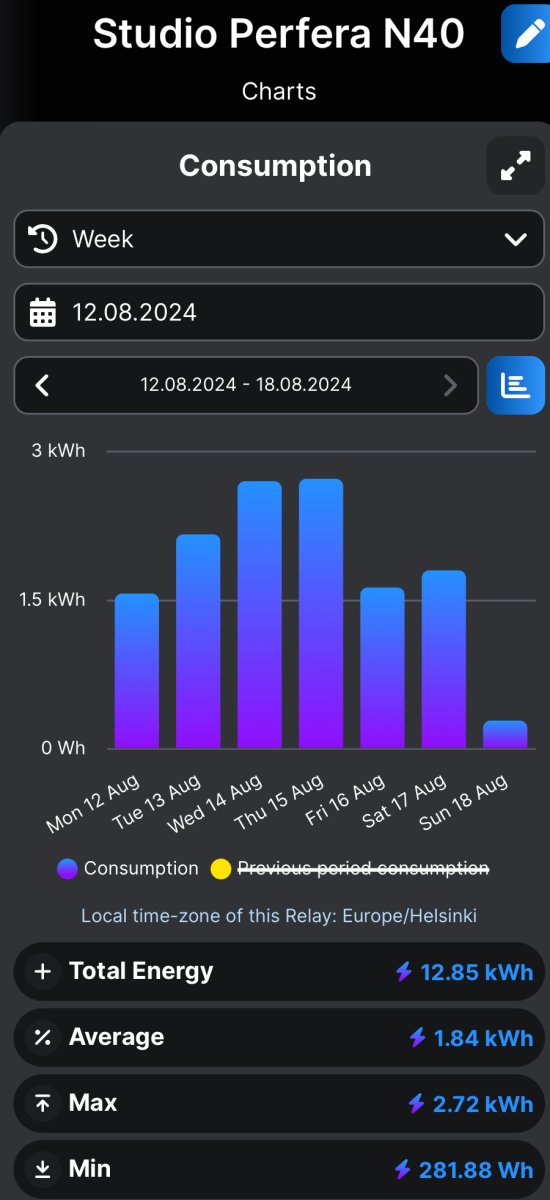

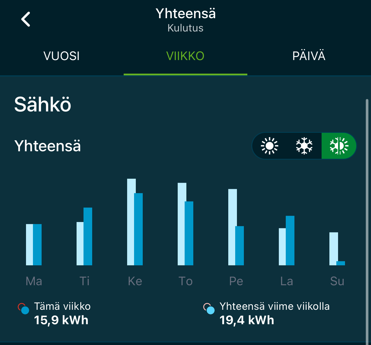

Minua kiinnostaa myös data (otot ja tuotot) väliltä -20C° ja - 30C°. Viime talvi oli hyvä tiedonkeruuta varten, mutta onko kukaan mitannut ja kerännyt dataa?Kyllä se vähän suhahtelee. Saako Perfera N 40:stä jollain konstilla tarkempaa dataa? Onectasta näkyy ottoteho 2 h jaksoissa mutta ei siitä saa hetkellistä ottotehoa yms. tietoa. Näkyy Appstoressa olevan Daikin Online Controller-niminen sovellus, saisinkohan sieltä lisädataa jos tuon onnistuisi asentamaan?

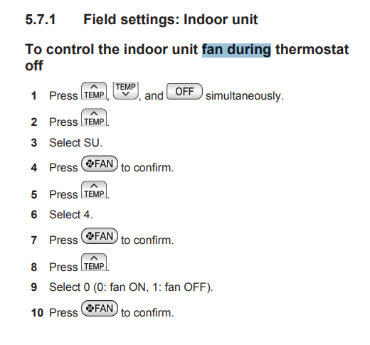

Tuolla saa ainakin viilennyskäytössä sisäyksikön jatkamaan puhaltelua vaikka ulkoyksikkö idlailee.
Hmm.. toivottavasti toimisi myös lämmityskäytössä -> takkatoiminto.
Itsellä siis Comfora jossa ei ole takkatoimintoa.

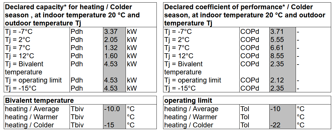

Onko ottotehossa tai tuoton minimissä eroja eri mallien välillä?100 neliötä lämmitettävää 2001 okt yhdessä tasossa. Perfera 30N tarjoaa asennusliikkeen, mutta 40N houkuttaisi hiljaisemman äänen puolesta. Sisäyksikkö on kuitenkin olkkarissa. Vaihtoehtona olis ilmeisesti vielä Stylish 30N, jonka mekkala speksien mukaan jostain noiden välistä, kun kun puhallettu ilmamäärä pidetään vakiona. Onko tuosta isosta Perferasta jotain haittaa näin pienessä kämpässä? Olisko järkevämpää ottaa vaikka tuo Stylish?
Jostain foorumilta luin, että molemmat pyörisi samalla 2xx W minimiottoteholla, jolla isompi tuottaisi hiukan enemmän lämpöä. Tiedä sitten tiesikö kirjoittaja asiansa. Tänään kävi eräs asentaja kertomassa, ettei näiden pumppujen äänessä ole eroa. Hän kun vertaili puhallusasetusta, ei siirrettyä ilmamäärää. Sama kaveri kertoi myös, että Nepura malleissa saa takkatilalla puhallusnopeuden lukittua kuten Toshibassa. Käyttäjäkokemukset lie ee toisia. Ota näistä sitten selvää.Onko ottotehossa tai tuoton minimissä eroja eri mallien välillä?
Ei takkatilalla saa puhallusnopeutta lukittua eikä taida saada millään muullakaan. Kun lämpötilan asetusarvo lähestyy niin puhallus alkaa pienenemään vaikka olisi manuaalilla 4/5. Tarveohjauskin näkyy vaikuttavan puhallusnopeuteen. Todella ärsyttävä ominaisuus! Talon perukoillekin pitäisi lämpöä saada kuten Mitsulla jossa puhallus pysyi asetetussa. Takkatila pitää yllä edes jonkinlaisen puhalluksen.Jostain foorumilta luin, että molemmat pyörisi samalla 2xx W minimiottoteholla, jolla isompi tuottaisi hiukan enemmän lämpöä. Tiedä sitten tiesikö kirjoittaja asiansa. Tänään kävi eräs asentaja kertomassa, ettei näiden pumppujen äänessä ole eroa. Hän kun vertaili puhallusasetusta, ei siirrettyä ilmamäärää. Sama kaveri kertoi myös, että Nepura malleissa saa takkatilalla puhallusnopeuden lukittua kuten Toshibassa. Käyttäjäkokemukset lie ee toisia. Ota näistä sitten selvää.

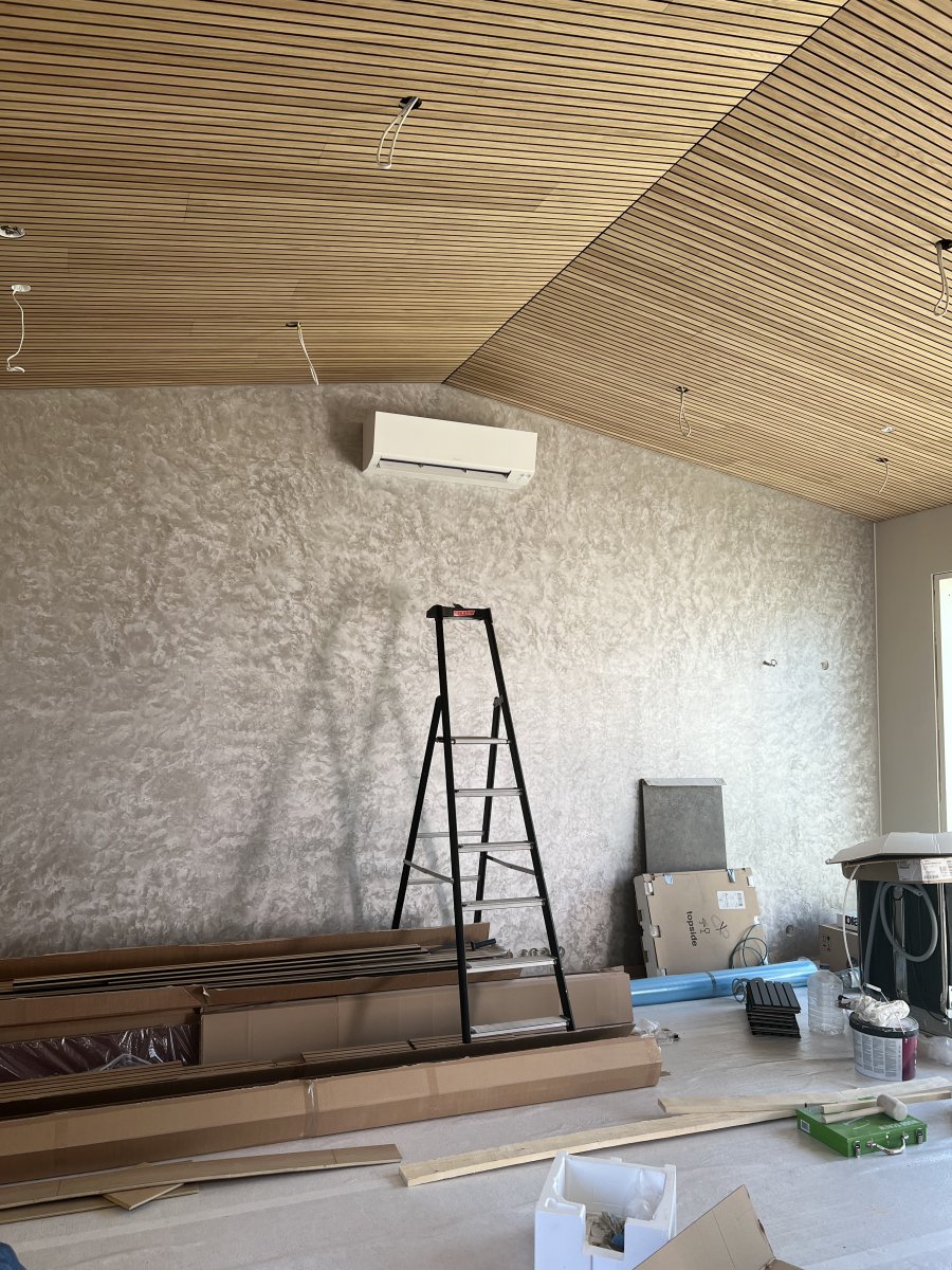

Minä ainakin kysyisin asennuliikkeeltä että miksi näin tehtiin. Eivät sitä varmaan ala hevillä vaihtamaan mutta kompensaatioksi voisi vaikka vaatia ilmaisen sisäpesun tms. palvelun.Huomasin vajaan viikon käytön jälkeen (Perfera N 30), ettei minun sisäyksikkö ole välttämättä se kuin sen kuuluisi olla, eli esitteissäkin mainittu FTXTM-S. En olisi varmaan edes huomannut jos sisäyksikön näyttö ei olisi muuttunut noin radikaalisti, nyt seinään asennetussa FTXTM-A (Perfera H?) yksikössä on vain tuo daikin eye merkkivalo, joka muuttaa väriään. Tuossa uudemmassa (oletus) sisäyksikössä on signaalin vastaanotin käyttöliittymää varten, toiminnan merkkivalo, ajastimen merkkivalo, intelligent Eye -merkkivalo ja ON/OFF-painike.
Jos pelkkiä numeroita vertailee, niin eihän noissa ole juurikaan eroja. Pieni koko / painoero uudemman hyväksi.
Onko tässä nyt käynyt niin, että asennusliike on "säästänyt" ja tilannut vanhemman sisäyksikön![]()
Komento takaisin, kysyin suoraan Daikinilta asiasta. Eli omassa tapauksessa FTXTM-A on uudempi versio kuin FTXTM-S.Huomasin vajaan viikon käytön jälkeen (Perfera N 30), ettei minun sisäyksikkö ole välttämättä se kuin sen kuuluisi olla, eli esitteissäkin mainittu FTXTM-S. En olisi varmaan edes huomannut jos sisäyksikön näyttö ei olisi muuttunut noin radikaalisti, nyt seinään asennetussa FTXTM-A (Perfera H?) yksikössä on vain tuo daikin eye merkkivalo, joka muuttaa väriään. Tuossa uudemmassa (oletus) sisäyksikössä on signaalin vastaanotin käyttöliittymää varten, toiminnan merkkivalo, ajastimen merkkivalo, intelligent Eye -merkkivalo ja ON/OFF-painike.
