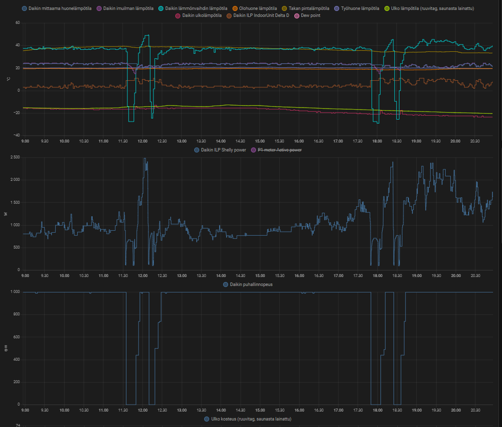

Tässä loggausta tältä päivältä ihmeteltäväksi. Leivinuunin lämmitin aamulla ja n. klo 20 aikaan. Kosteusanturin käppyrät eivät mahtuneet kuvaan, mutta aamulla se oli 72 % ja laski melko lineaarisesti, illalla 63 %. Pyynti oli 21,5C koko päivän.
Näytä liitetiedosto 93646
Kumpi puhallusnopeus sul oli tuossa kuvaajassa käytössä 4 vai 5?Näyttäs puhaltavan asetetulla nopeudella,ainakin silloin kun kenno on tarpeeksi lämmin.

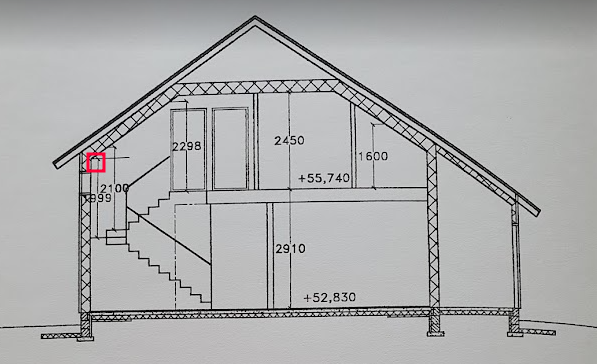

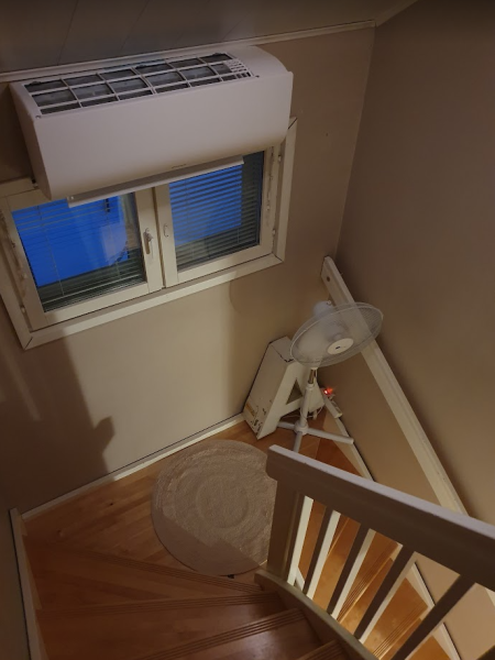

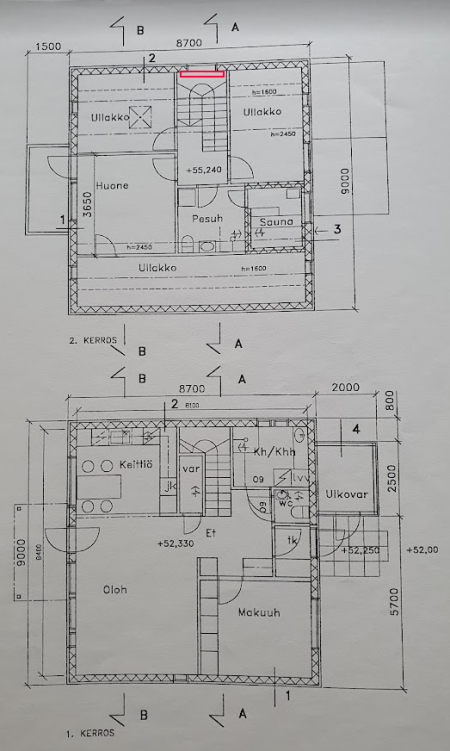

Taisi tulla virhe, kun ostin Daikinin. Tuo paikka missä se on, tarvitsisi ehdottomasti mahdollisuuden manuaaliselle puhaltimen säätämiselle.
Pitäisi pystyä pitämään puhallus 4:lla tai 5:lla, joka on täysi mahdottomuus tällä laitteella. Tila lämpenee todella nopeasti ja puhallus painuu minimiin ja lämpö ei leviä mihinkään.
Yritän nyt pelastaa sen mitä on pelastettavissa HA:n automaatiolla, joka ensin lämmitää 25 asteeseen, jonka jälkeen FAN mode päälle täysillä ja kun lämpö putoaa jonnekkin 21 tuntumaan, niin sitten taas HEAT pääle. Eipä taida olla oikein optimi pumpun käyttöä.
Mainitaan nyt vielä se, että siis kyse siitä, ettei ilman kunnon puhallusta saada alakertaan siirtymään ilmaa.
Ideoita otetaan vastaan. Voisiko tarveohjaus auttaa ? En ole edes kokeillut sitä vielä.

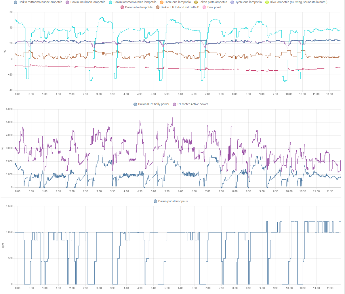

Joo, tuo tarveohjusprosentti ei mene mitenkään lineaarisesti. Mulla 95% tarveohjaus rajoittaa ottotehon jonnekin ihan max. 700 wattiin.
Sitten kun ottaa sen pois, niin se pumppu imaisee yli 2500 W ottotehoa.

Miksi tuo pumppu laitettiin noin korkealle? Miksi ei tuulikaapin oven päälle tai olohuoneeseen? Lämpö menee ylöspäin itsekseenkin. Meillä puhallus nousee, kun ilma kylmenee ja lämmöntarve kasvaa, kun pumpulla on ilmatilaa ympärillä niin silloin sitä puhallusta ei tarvii pakottaa täysille väkisin.
Olohuoneesta puhallus rappusia kohti niin molemmat kerokset lämpenis.

20v vanhan hitachin pumpun paikalle. Ja alakerrassa pumpusta ei ole mitään iloa kesän helteille. Siis ei tämä sinänsä ollut mikään uusi juttu.
Todennäköisesti palaan normaaliin käytäntöön, eli pumppu ei periaatteessa lämmitä alakertaa ollenkaan. Nyt kun se hönkää täysillä tuonne alas, niin ylekerrassa alkaa olla vähän liian lämmin. Vanha pumppu ei oikeastaan edes jaksanut puhaltaa alas asti, vaikka siinä ei ollut tuollaisia typeriä nopeuden rajoituksia.

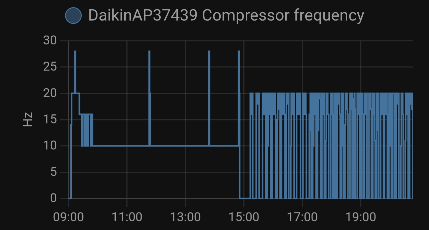

Mielenkiintoista, minulla on Perfera hyvin pysynyt pyydetyssä puhallusnopeudessa, mutta joskus on veivannut neloselle vitosesta. Asennuspaikka oli vähintään yhtä ahdas kuin sinulla (voit tsekata paikan minun aiemmista viesteistäni). Onko Comfora sitten noinkin erilainen.
Heti kun menin sanomaan, niin puhallusnopeus rupesi veivaamaan edes taas. Voisikohan nuo liittyä johonkin pikasulatuksiin, kun vaihtimen lämpötilakin tippuu melkolailla samaan aikaan kun puhalluksessa on katkoja, ei kait.. Klo 10 aikoihin laitoin tulisijamoodin päälle ja se näyttäisi auttavan, vaikkakin ei halua pysyä asetetussa 5 nopeudessa, vaan tiputtelee välillä 4 nopeuteen.

Heh.. Tein modifikaation, jolla alakertaan puhalletaan kokoajan maksimilla. ;D
Tämä modauskeikka on kyllä onnistunut hyvin. Koko talo lämpenee helposti ILP:llä. Kaikki sähköpatterit jne on pois päältä. Lattialämmöt toki "ylläpitolämmöllä". Pyyntiä lisäsin yhden asteen, niin loppui katkokävely. Tarveohjaus automaatilla. Ainoa huonopuoli on kaamea meteli tuolla tuulettimella. Tosin eipä se paljoa haittaa, kun on tottunut vanhan pumpun meteliin 20v aikana. Silti tuo on vielä pikkuisen kovempiääninen.
