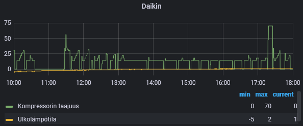

Mulla on Perfera 30 tehnyt mökillä lämpöä nyt kolme viikkoa. Tässä on siis se uusi integroitu wifi-ohjain, joka keskustelee vain pilven kanssa. Mistä voisin tietää kuinka usein se tekee sulatuksen, kun en ole paikan päällä seuraamassa?
Itselleni vastaten, laitoin Daikinin kiinni Home Assistanttiin epävirallisella https://github.com/rospogrigio/daikin_residential integraatiolla ja laitoin seuraamaan pyynti-, sisä- ja ulkolämpötiloja. Luulen että tuosta pystyy jotensakin lukemaan sulatusjaksoja, kun silloin oletettavasti sisälämpötila tekee tuon pienen notkahduksen.
Mulla on tässä ylläpitolämpö 12 °C päällä ja kokeeksi laitoin Econo-moodin nyt. Vähän loivemmin nousee takaisin pyyntilämpöön kuin normiteholla jolloin menee aluksi vähän yli.
Tämä on tällaista puuhastelua, olis kiva jos tuo Daikinin pilvi-API antaisi suoraan kompuran kierrosluvun ja ottotehon kuten vanhempi wifi-adapteri.

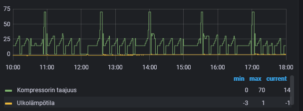

Päivitys on nyt asennettu ja kyllä se tuon kellosulatuksen korjasi. Aika mukava ero aiempaan.
Eiliseltä:
Tänään, asennus oli tuossa 10:30 - 11:30 välillä. Kenno huurtuu kunnolla ja tuo yksi sulatuskin on ollut ihan tarpeeseen.

Tänään ei yhtä ainutta sulatusta, eli osui kyllä tämä päivitys nappiin omalla kohdalla.

Olen tehnyt päivityksen jälkeen sellaisen havainnon, että sulatukset on todella maltillisia verrattuna aiempaan, ainakin tässä nollakelissä. En olisi huomannut yhtä sulatusta lainkaan, ellen olisi sattunut näkemään, miten ulkoyksiköstä tiputtelee vettä. Kompuran kierrokset ei olleet juurikaan kohollaan, aiemmin sulatuksen aikana oli lukema aina 70.
