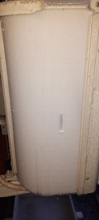

Nyt aamulla -14 pakkasta ja sumua. Lämmitysjakso "vain" 1,5 tuntia.
    34,9 KB · Lukukerrat: 456
Juu - pannaan sumu sinne listalle olosuhteista, missä pakkasellakin sille sulatukselle vaan on tarvetta vaikka "ilmassa ei voi olla kosteutta."

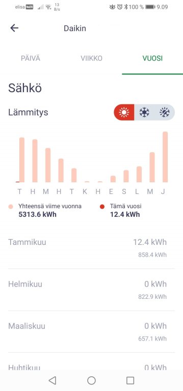

Tulikin joulukuussa Daikinin kulutusennätys 971 kWh ja mentiin heittämällä ohi tammi- ja helmikuun kulutuksista.
Koko vuonna 2021 pumpun otti sähköä 5313 kWh lämmitykseen ja talouden kokonaiskulutus oli siinä 21 125 kWh. Jos uskaltaa arvioida koko vuoden COP:in olevan kolmen hujakoilla, niin olisi säästänyt sen 10 000 kWh sähköä. Pumppu maksaa itsensä takaisin tällä menolla 2 vuodessa.
Millaisia vuosikulutuksia muilla Daikinin omistajilla?

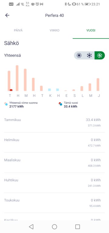

Täällä Daikin otti 2177 kWh. Sähkön kokonaiskulutus oli hieman yli 10 MWh.
