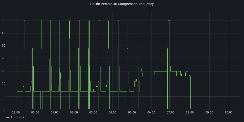

Lämpötilan noustessa noin 0c kieppeille, Perfera 40 on päätynyt jälleen sulatusten ikilooppiin, josta pois pääsee nostamalla pyyntiä, tai tässä tapauksessa tarveohjauksen kautta tehoja.
    16,9 KB · Lukukerrat: 311

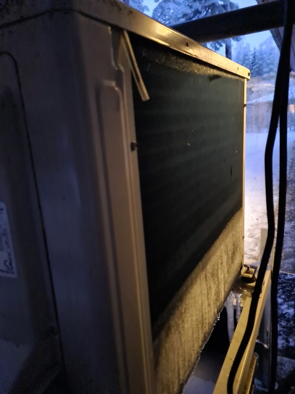

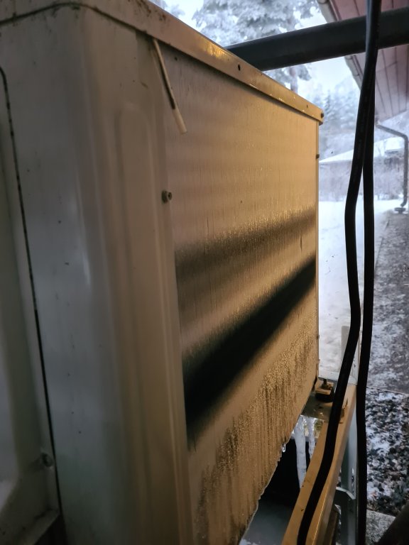

Ajelin kokeeksi vartin verran konetta täysillä näin nollakelillä. Pisti silmään tuo kenno, onko normaalia, että keskellä on täysin sula paksu raita? Olisin luullut, että kenno on hetkessä täysin kuurassa kun ulkoilma on hyvin kosteaa juuri nyt.
Jonkun aikaa normaaliasetukset käytössä ja kenno tämän näköinen. Ilmeisesti tuo alareunan huurtuminen johtuu säästä, se oli tuollainen jo aamusta lähtien. Yhtään sulatusta kone ei ole tainnut tehdä tänään.
Niin, ei-sulava jää täytyy poistaa vaikka sillä sangollisella kuumaa vettä, ja sen syntyminen ei ole nornaalia mutta nollakelillä voi aiheutua muualta valuvasta sulamisvedestä.
