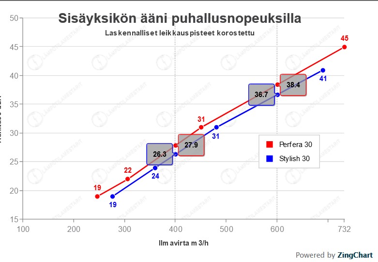

Stylish saa tosin pienenmpänä sisäyksikkönä hieman paremmat tulokset äänitasoissa eri nopeuksilla, eli se olisi yhden naksun hiljaisempi.
Joku kirjoitti että ulkoyksiköt pitäisi olla samat joten se ei tietenkään kiinnosta, mutta isompi SISÄyksikkö tietysti pitää pienempää ääntäAi joo, sulla on tuossa perfera 40, mulla molemmat 30.
Katsoin tätä taulukkoa jossa molemmat on 30:
Näytä liitetiedosto 87894
Mutta ei kai tuon ulkoyksikön koon pitäisi sisäyksikön ääneen vaikuttaa...?
Minkälaista asuntoa lämmitätkään tuolla?Joku kirjoitti että ulkoyksiköt pitäisi olla samat joten se ei tietenkään kiinnosta, mutta isompi SISÄyksikkö tietysti pitää pienempää ääntä.. Mutta joo 30 mallit on näemmä melko identtisiä.
Taidan tosiaan kotona mitata että mahtuuhan tuo 40 ja jos mahtuu niin mieluummin pienempi ääni about samalla rahalla. Ja tietysti vähän enemmän tehoa jne.
