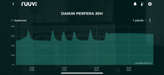

Välillä tekee noita lämmönnostoja ennen sulatusta

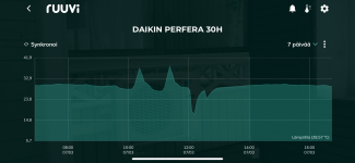

Kummallista jumppaa rupes tekeen, yöllä kun heräsin enkä saanu unta niin rupesin kuuntelemaan, kun hieman kuuluu ääntä ulkoyksiköltä jos ajaa kovemmilla kierroksilla niin huomasin tämän ja laitoin tarveohjauksen automaatilta man 90%:in. Näköjään rauhoittui. Mitähän asiaa sillä oli keskellä yötä? :)

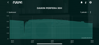

Nyt ei jumpannu. Vetäny pitkää sykliä pakkaskelissä, tosin kohta sulattaa, puhkuu sen verran kovaa. Ulkona -15
450-550W ottotehoilla ajelee.

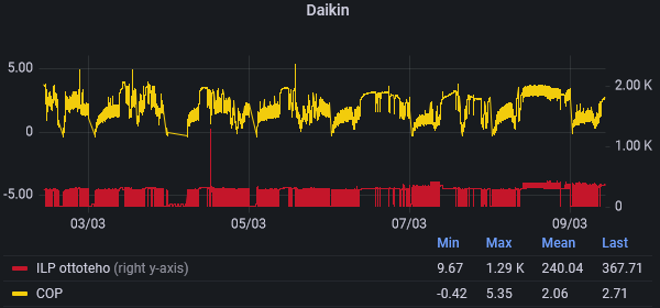

Mites tota luetaan? Miks toi coppi käy välillä nollassa, katkoa?
Yhtenäiseltä näyttävä punainen osuus on katkokäyntiä. COP on laskettu karkeana hihavakiona, koska puhallusnopeus ei pysy vakiona, ja nuo nollat tai alle nollan tasot on tosiaan siinä katkokäynnin yhteydessä mahdollisia. Tuossa yhdessä kohtaa pumppu on ollut pidempään lämmittämättä ja COPia ei ole laskettu ollenkaan (ehtona "jos ottoteho alle 100 W").
