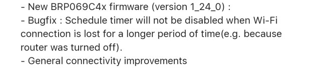

Jatkan tässä dialogia itseni kanssa. Eli tuo näyttäisi johtuvan siitä kun pumpun nettiyhteys pätkäsee syystä tai toisesta välillä. Tällöin viikko-ohjelma napsahtaa pois päältä. Pyysin äippää ottamaan wlan-tukiaseman virrat pois puoleksi tunniksi. Kun Onectalla yhdistin sitten taas pumppuun niin viikko-ohjelma oli mennyt pois päältä.
Ennen uutta Onecta versioita ja sisäyksikön firmiksen(tai sen sisällä olevan wifipalikan firmiksen?) asennusta ohjelma pysyi päällä vaikka pumpulta katkesi nettiyhteys välillä.
Mitenköhän tästä saisi Daikinin insinööreille/ohjelmistosuunnittelijoille laitettua viestiä että olis kiva jos se ohjelma palaisi takaisin päälle aina?
Sama täällä. Eiköhän vika ole jo Daikinilla tiedossa. Täytyy vain odotella korjauspäivitystä. Uudelleen käynnistys on toistaiseksi palauttanut nettiyhteyden.

Tuommosen kuvauksen uudesta firmiksestä löysin app storesta:

Laitoin Daikinille reitittimestä kiinteän IP:n 192.168.178.98. Katsotaan jos tällä säädöllä pysyisi verkossa?
Nyt on pysynyt Daikin verkossa. Laitoin kyllä lisäksi kiinteän kanavan 2.4-GHz verkkoon ja tulihan tuohon jokin päivityskin jossa mahdollisesti oli korjaus tuohon wi-fi:iin.
