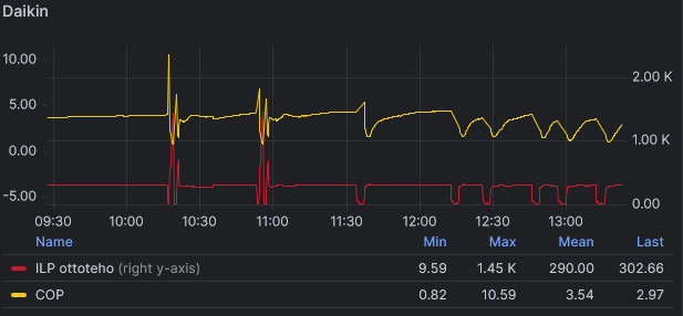

Tuossa aamukymmenen jälkeen on ulkolämpötila-anturiin päässyt aurinko paistelemaan suoraan kirkkaalta taivaalta, mikä vetäisee sulatuksen päälle. Sitten kone ihmettelee, että miksi hitossa olosuhteet ei ole korjaantuneet ja sipaisee uuden kierroksen varmuudeksi.
En ole vielä keksinyt hellasärön kestävää korjausta tilanteeseen kun käytännössä pitäisi tehdä joku pieni siipi ulkoyksikön yläosaan blokkaamaan suora paiste.

Itselläkin tuo on häiriötekijä vaan tiettyihin aikoihin keväällä ja syksyllä ja tietysti vain pilvettömällä säällä. Aurinko pääsee kollottamaan hetken aikaa räystään alta ja anturi sattuu olemaan sellaisessa kohdassa, joka ei jää terassin aitalaudan taakse. Viime keväänä kyllä hetken verran piti ihmetellä, miksi sulatuksia tuli täysin odottamatta :D
Tuulesta mulla on käynnistänyt joskus ylimääräisen sulatuksen, mutta miten tuo auringon lämpö sen laukasee? Luulis, että jättäis tarpeellisen sulatuksen tekemättä.
E: vai haisteleeko se sen kennon kylmyyttä ja kun aistii lämpöä niin tietää sen olevan kuurassa, vai miten?
^Mietin samaa, että miksi aurinko laukaisee sulatuksen?
Vaikuttaa, että meillä on Panan kanssa käynyt tuota, mutta ajattelin ettei mitenkään voi liittyä aurinkoon, ennekuin huomasin tämän infon :)

Luulen, että se käyttää sekä kennossa olevaa anturia, että sitä näkyvää, ulkolämpötilaa mittaavaa anturia logiikassa. Kova, kylmä tuuli aiheuttaa välillä sivuosumia sulatuksiin kennoanturin takia ja aurinko voi kiusata sitten toisen anturin kanssa. Tässä on sunnuntailta nuo Daikinista kaivetut tiedot ja aika nopeasti tuo ulkolämpötila nousee kun aurinko käy näyttäytymässä. Ei ihme jos logiikka vähän sekoaa.

Sulatuslogiikka perustuu kennoanturin ja ulkoilma-anturin väliseen lämpötilaeroon. Kun kenno menee muutaman asteen ulkoilmaa kylmemmäksi sulatusehto täyttyy ja laukaisee sulatuksen. Toimii myös käänteisesti kun ulkolämpötila-anturiin osuu suora auringonvalo sen lämpötila nousee juuri sopivasti tuon pari astetta. Joku pieni varjostin koneen ulkoilma-anturin ja auringon välissä estänee tuollaiset vikasulatukset, varmaan joku muovinpala riittää.
