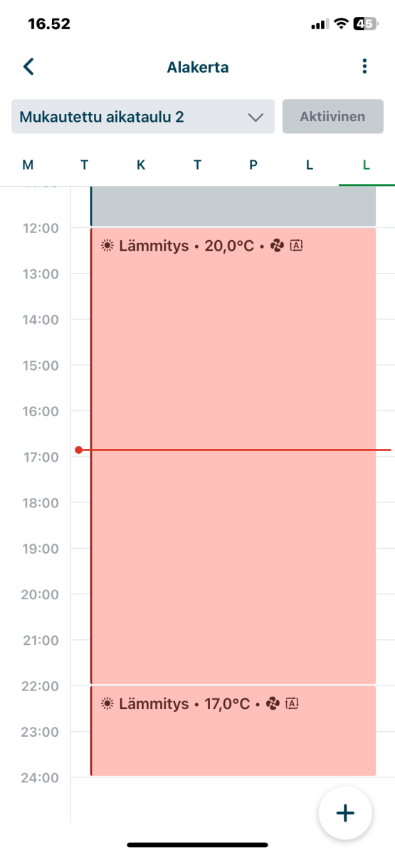

Onko Onecta käytössä? Sieltä voi asettaa haluamansa lämpötilan vaikka joka tunnille erikseen tai lämmitys, jäähdytys tai pois päältä. Riippumatta mitä kaukosäätimestä on valittu. Sitten kun koskee kaukosäätimen säätöihin niin ne aktivoituu uudelleen mitä siihen oli valittuna. Nuo ajastukset on mielestäni selvempiä tehdä Onectassa. Kuva Onectasta.
E: sitä en ole kokeillu, että vaikuttaako Onectan ajastuksiin jos sormeilee kapulaa välillä, mahdollisesti.

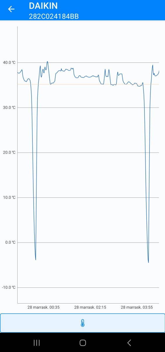

Daikin menee 30 minuutin kellosulatukselle silloin, kun se toteaa, ettei edellinen sulatus ole päässyt kunnolla loppuun. Käytännössä tällaisilla pakkasilla kova sivutuuli voi aiheuttaa tätä jos kylmä ilma pääsee kennon anturille vääristämään lukemia.
En muista, minkälaista kellosulatusta tulee päälle 20 asteen pakkasilla, siellähän on jossain kohtaa joku triggeri kun ekstrapolointia ei enää käytetä vaan mennään vakioajalla.

Ulkoilmassa suhteellinen kosteus on suuri tällä hetkellä ja pumput on todella kovilla tällä hetkellä. Eli 30 min sulatus välejä tämä aiheutttaa siksi.
Yksi hätäkeino mitä suosittelen tekemään, kannattaa välillä ajaa konetta näillä keleillä maximi kuormalla.

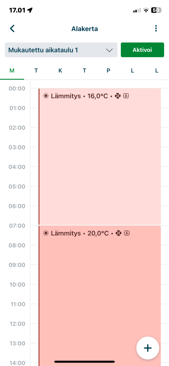

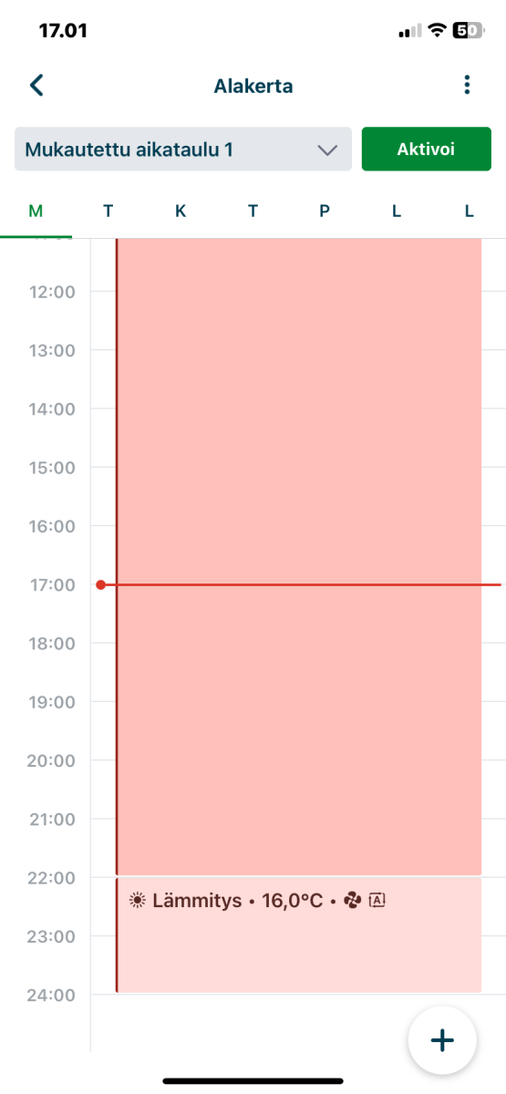

Lähinnä sitä tässä kyselen, että jos yöksi tiputtaa lämpötilan esim. 16 C niin miten saan klo 07:00 puhaltamaan 21 C ilmaa?
Luukku
Teet Onectalla kuvan mukaisen ajastuksen ja kopioit sen haluamallesi päiville ja laitat sen aktiiviseksi. Ei mahdu ajastuksen vrk yhteen kuvaan niin siksi kaksi kuvaa.

Pystyy tekeen kolme erilaista viikko-ohjelmaa. Itse käytin kesällä viilennyksen kanssa ohjelmointia, että oli pelkkä tuuletus yöllä pari tuntia päällä ja näin kuivatti sisäyksikön kennon varmuudeksi.

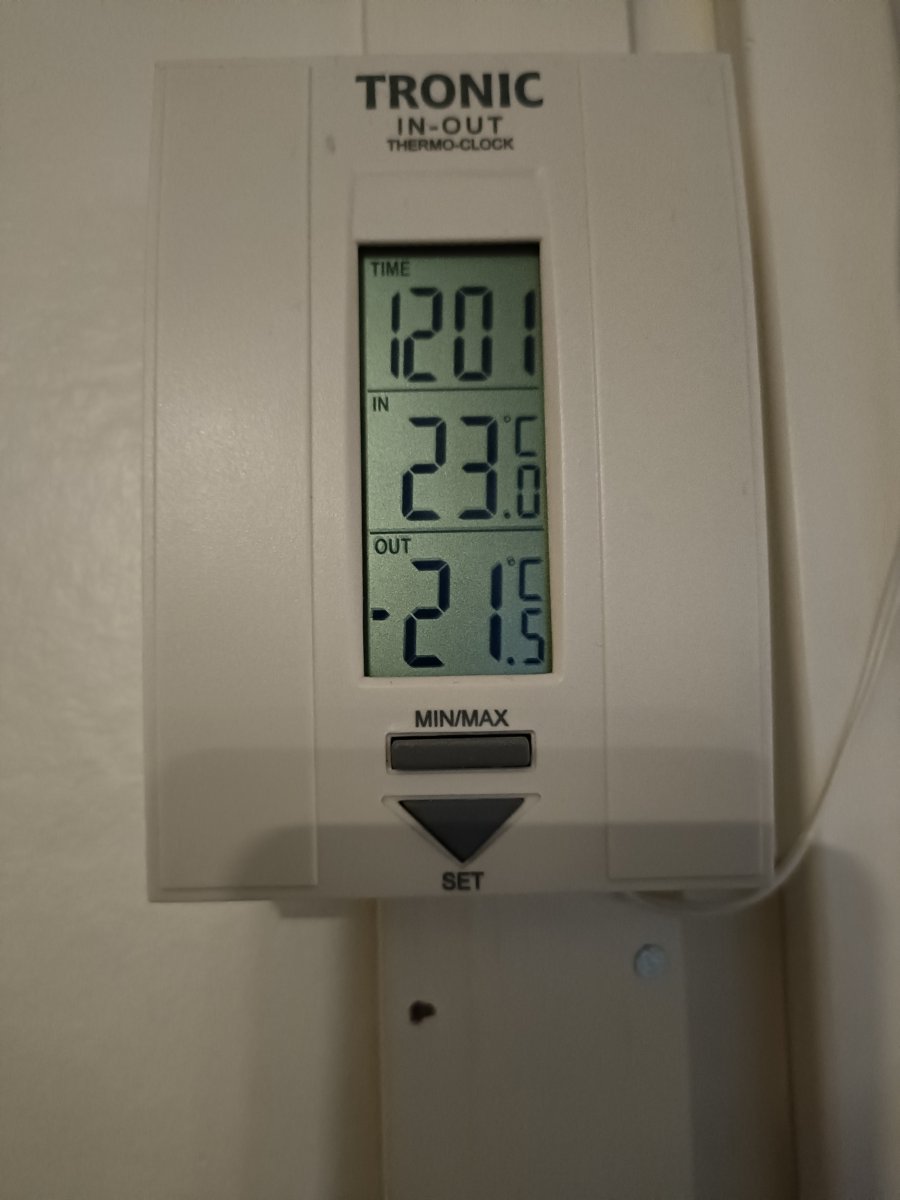

Hyvin jaksaa Daikin Perfera 30 pitää lämmöt melkein yksinään (kylppärissä pieni lattialämmitys). Enimmillään oli -24c ulkolämpötila ja silti sisällä 22-23c. Entinen Panasonic jaksoi n.-15c asteeseen. Paritalo -04 ,100m2. Olen erittäin positiivisesti yllättynyt.

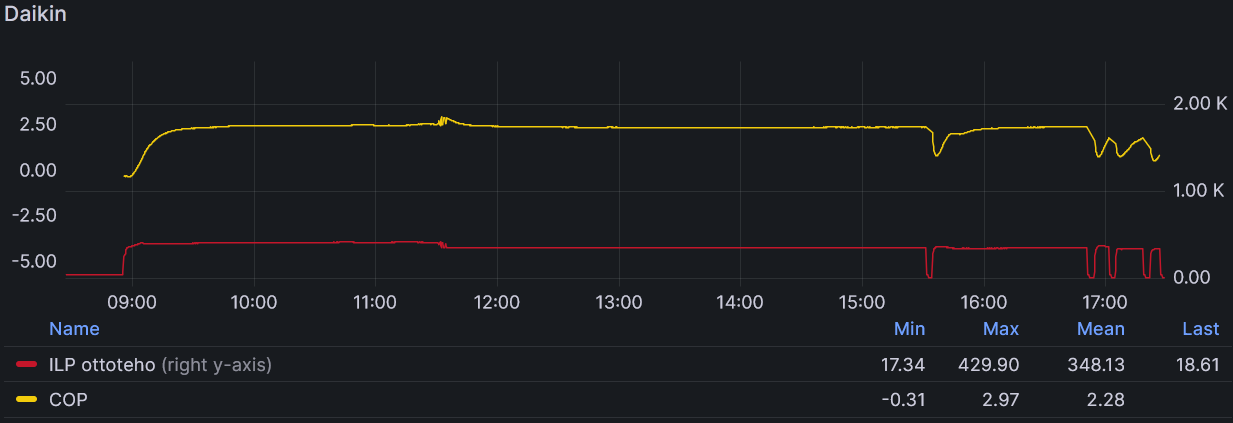

Kivan tasaisesti jurskutti menemään eilen, tarveohjaus 40%. Tänään tehnyt yhden sulatuksen koko päivänä ja melkein tauotta tehnyt hommia. Kenno oli kyllä kevyessä kuurassa kun tarkistin sen tuossa lumitöitä tehdessä.
Luukku
katso liitettä 90864
Pienellä pystyt ajeleen, meillä ei riittäis lämpö. Perfera on ajellu nyt ilman tarveohjausta vaikka uuniakin on lämmitetty illallla, nytkin puhisee 2-3/5 tuolla olohuoneessa vaikka viereisten huoneiden uunit hohkaa vielä illan lämmityksen jäljiltä. Ottoteho ollu 450-700W. Nyt ollut kyllä aika kylmää ulkona ja sisällä mukavan lämmintä. Kylmien päivien sähkönkulutus oli 78kWh/vrk josta autoon 15kWh, ilpit otti 28kWh, PH-lattia 8kWh, poreallas 9kWh + muut. Enemmän meni kyllä sähköpatterien kanssa ennen. Klapia pari pesällistä päivässä.
