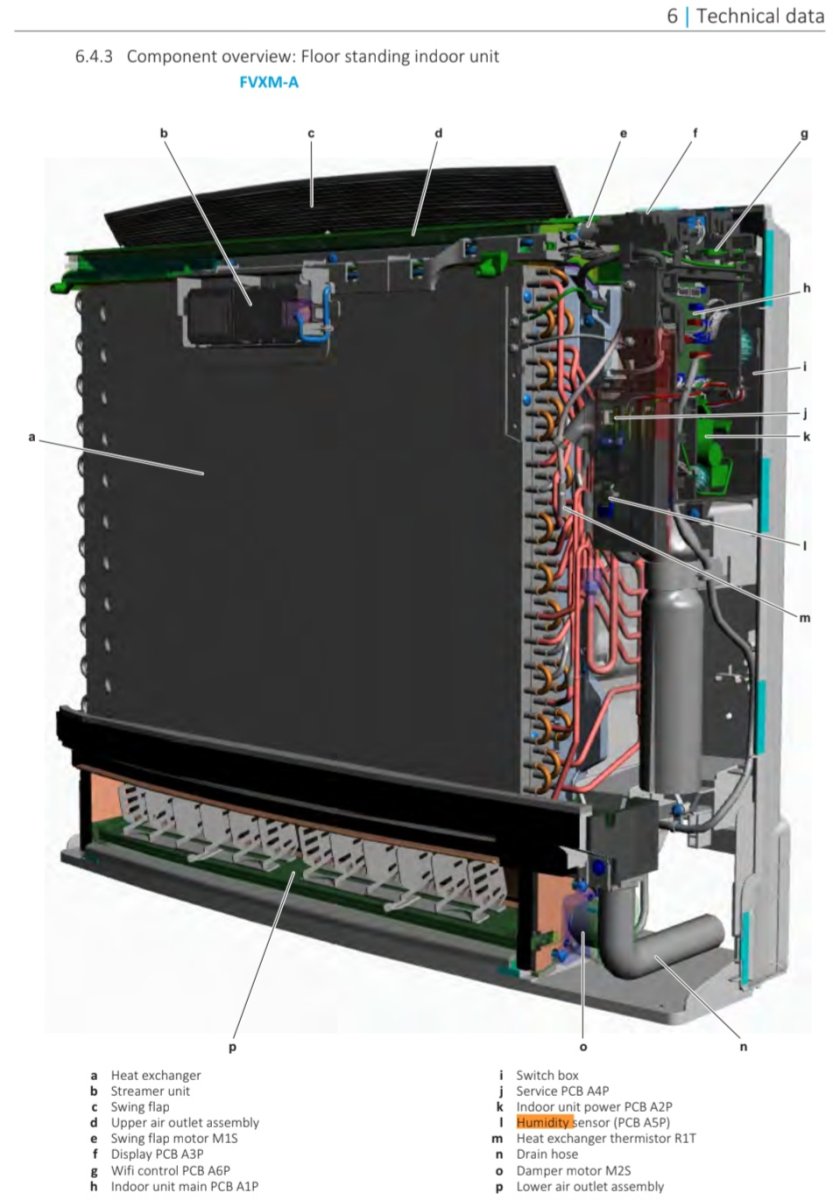

Missä laitteessa on kosteusanturi, vai onko siinä? Jos on, ainakaan Daikinin omista (Onecta) näytöistä ei näy mistään ilmankosteus.
Ja huom.! Kuten saatoit ehkä nähdäkin dalimaisella pieteetillä tehdystä professionaalista tekstistä aiemmin, se ei ole tekoälyn suoraan tuottamaa tekstiä. Kyseessä on itse allekirjoittaneen omin kätösin ja aivonystyröin englannista suomeksi referoimaa ansiokasta proosaa.

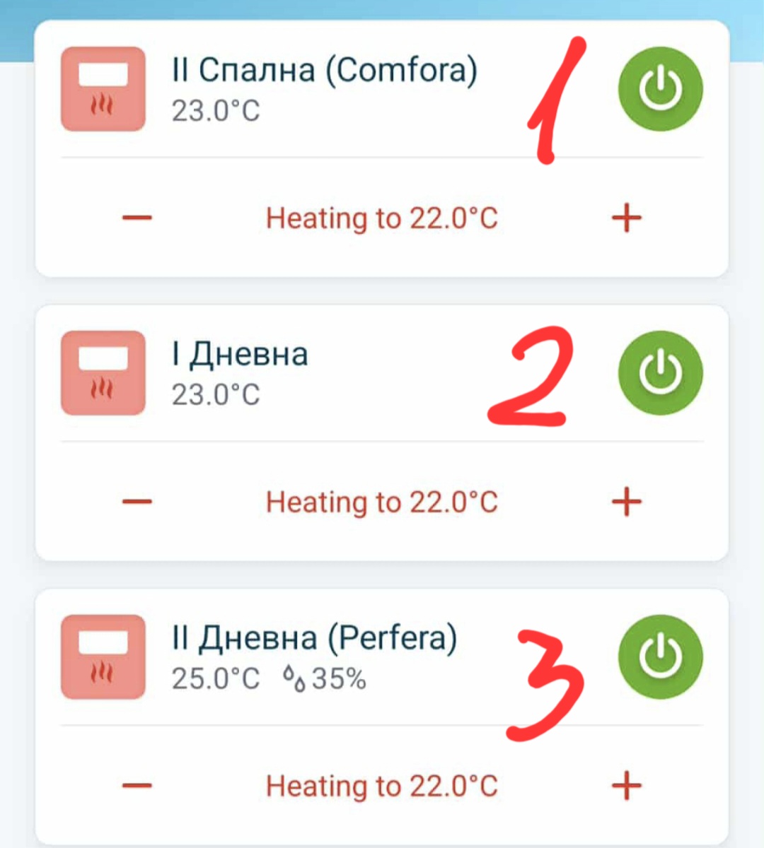

Only Perfera floor indoor unit has humidity sensor.
Näytä liitetiedosto 116248
It shows humidity in Onecta. That is Number 3 it shows 35% humidity.
Number 2 is Perfera 30 N and there is no humidity showing in Onecta because it doesn't have sensor.
Näytä liitetiedosto 116249
Eli kun ei ole kosteusanturia, tarkoittaa sitä, että daikininpojat on ohjelmoineet jonkinlaisen algoritmin, joka osaa ennustaa huoneen kosteuden aika hyvin. Luultavasti perustuu jotenkin siihen, että kun tietty määrä kostettu tiivistyy sisäpömpelin kennoon, se muuttaa kennon lämpötilaa tietyn määrän. Näitä pisteitä on sitten eri huonelämpötiloille useampi, jolloin on saatu luotua jonkinlainen kuvaaja ja tämän avulla meillä onkin sitten käytössä kosteusanturi "vaikka ei olekaan". Olisipas hienoa päästä joskus puukottamaan tätäkin, sehän pitää kosteustason aika tarkalleen välillä 55-65 prosenttia. Jos asetus olisikin 60 sijaan vaikka 50, olisi vielä kuivempata. Mutta ehkä sitten myös vähän kylmempää. Toki eniten pitäisi päästä puukottamaan lämmitystilassa sitä ulkolämpötilakompensoinnin taulukkoa.

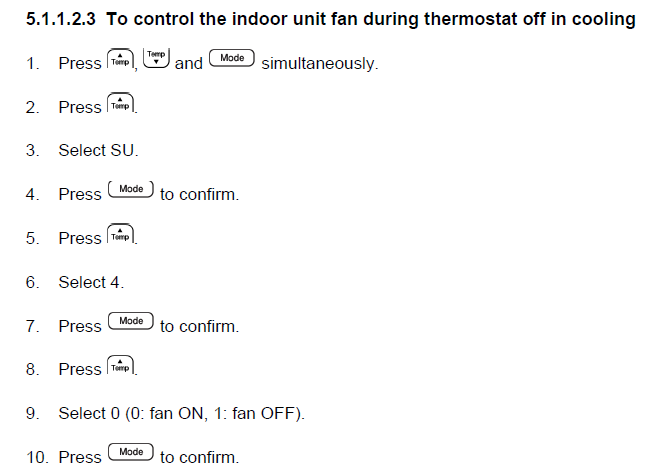

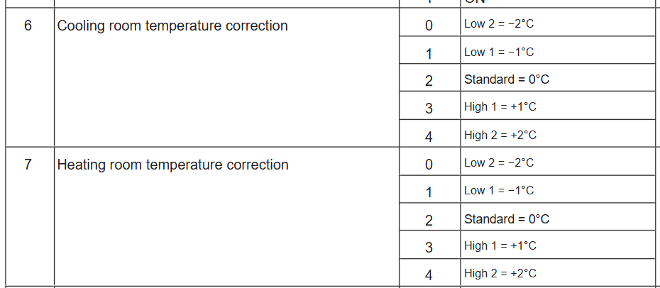

Sinun on muutettava laitteen tehdasasetuksena olevaa lämpötilakorjausarvoa vastaamaan tarpeisiisi sopivaa huonelämpötilaa.
Taitaa tuo korjaus olla vain lämmitykselle, vai löytyykö numero jäähdytykselle?
Kyllä löytyi, se taitaa olla 6 tuon 7 tilalle. ;)
Kiitos vinkeistä! Täytyypä säätää nuo kohdilleen. Kuulostaa hyvältä tuo, että jää puhallin päälle niin ilma kiertää paremmin vanhassa talossa.
Hymm... mites tässä pitäisi säätää tuo kylmennyksen korjaus, kun lämmityksessä on -2 astetta? Pitääkö jäähdytyksessä säätää +2 astetta?

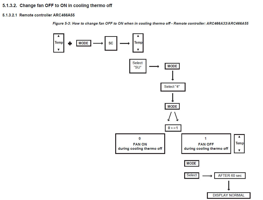

Kyseessä todennäköisesti "mahtava" daikin ominaisuus cold draft prevention. Eipä tuossa ole juurikaan mitään tehtävissä. Ellei reklamoi ja vaadi vanhaa toimivampaa versiota. Tai laittaa pyyntiä isommalle ja hikoilla.
Ajattelin itsekin, että näinkö se kehitys on kehittynyt (ja väärään suuntaan), mutta Nepuran käyttöohje sanoo samaa kuin H-mallin ohje: "Jos yksikkö saavuttaa lämpötilan asetuspisteen - Lämmitystilassa: Tuuletin toimii alhaisella ilmavirran nopeudella.". Eli ei pitäisi sammua kokonaan, jos tuohon on uskominen.

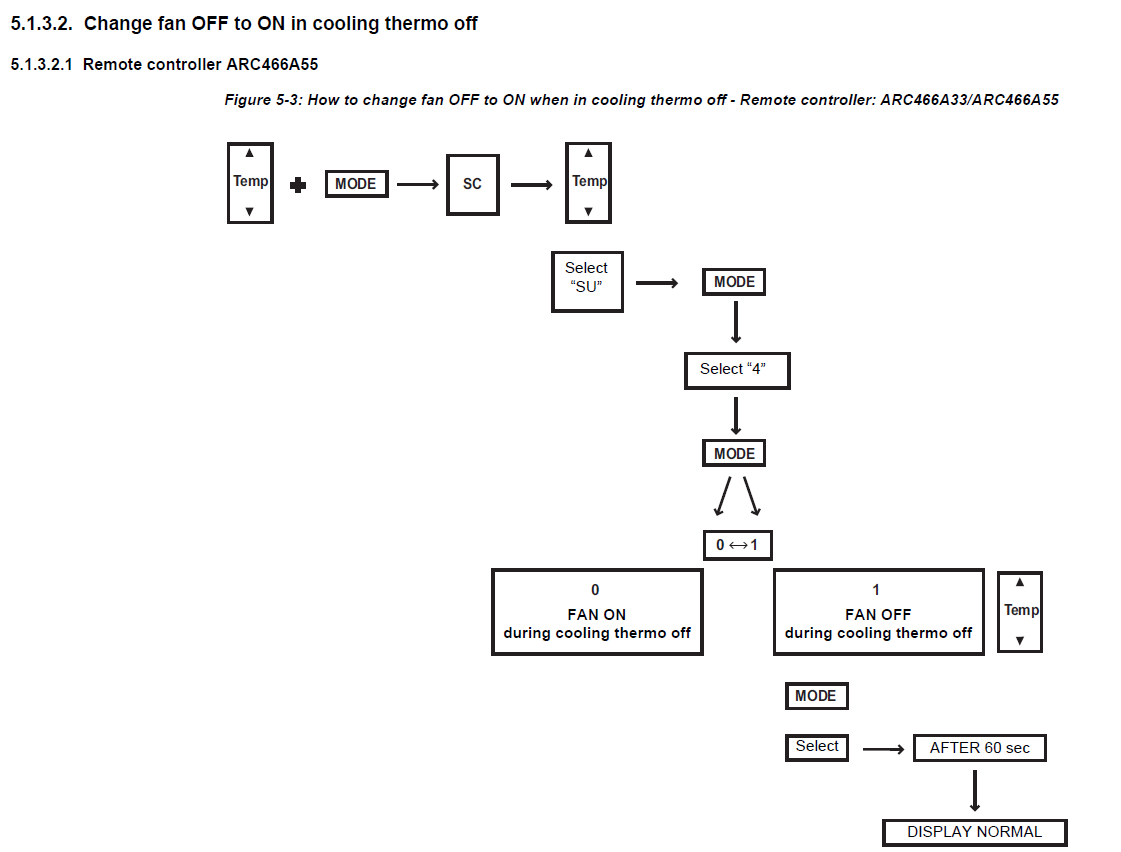

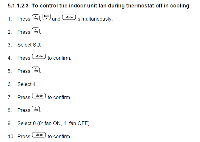

Mielenkiinnosta kysyn, miksi on parempi, että tuuletin pyörii jatkuvasti ulkoyksikön sammuttamisen jälkeen? Miksi on parempi, että se puhaltaa kylmää ilmaa päälle? Minusta se on todella epämiellyttävää.
Pidän Daikinin ratkaisusta. 5–7 minuutin kuluttua sisäyksikkö pyörittää tuuletinta hieman uusien lämpötilamittausten ottamiseksi ja päättää sitten, aloitetaanko lämmitys uudelleen vai ei.
Tietenkin olisi hienoa, jos huoltovalikossa olisi vaihtoehto, jolla tämän käyttäytymisen voisi määrittää lämmitystilassa, aivan kuten jäähdytystilassakin.
Lisäksi olisi hienoa, jos modulaation alarajat (alle 100 W ja jatkuva) ja kylmän ilmavirran estotoiminto voitaisiin kytkeä päälle ja pois päältä.

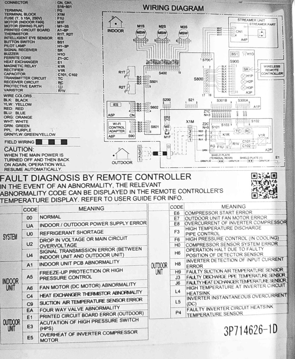

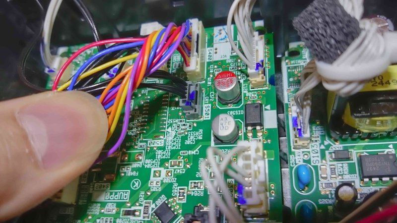

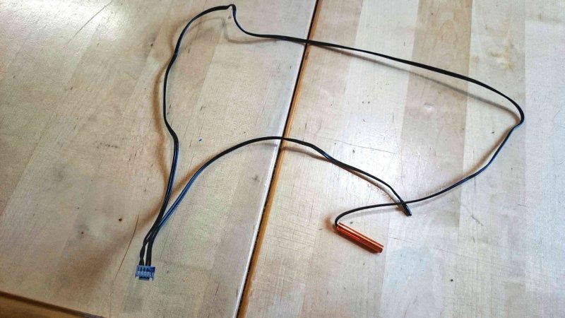

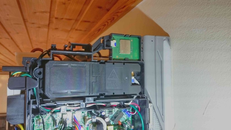

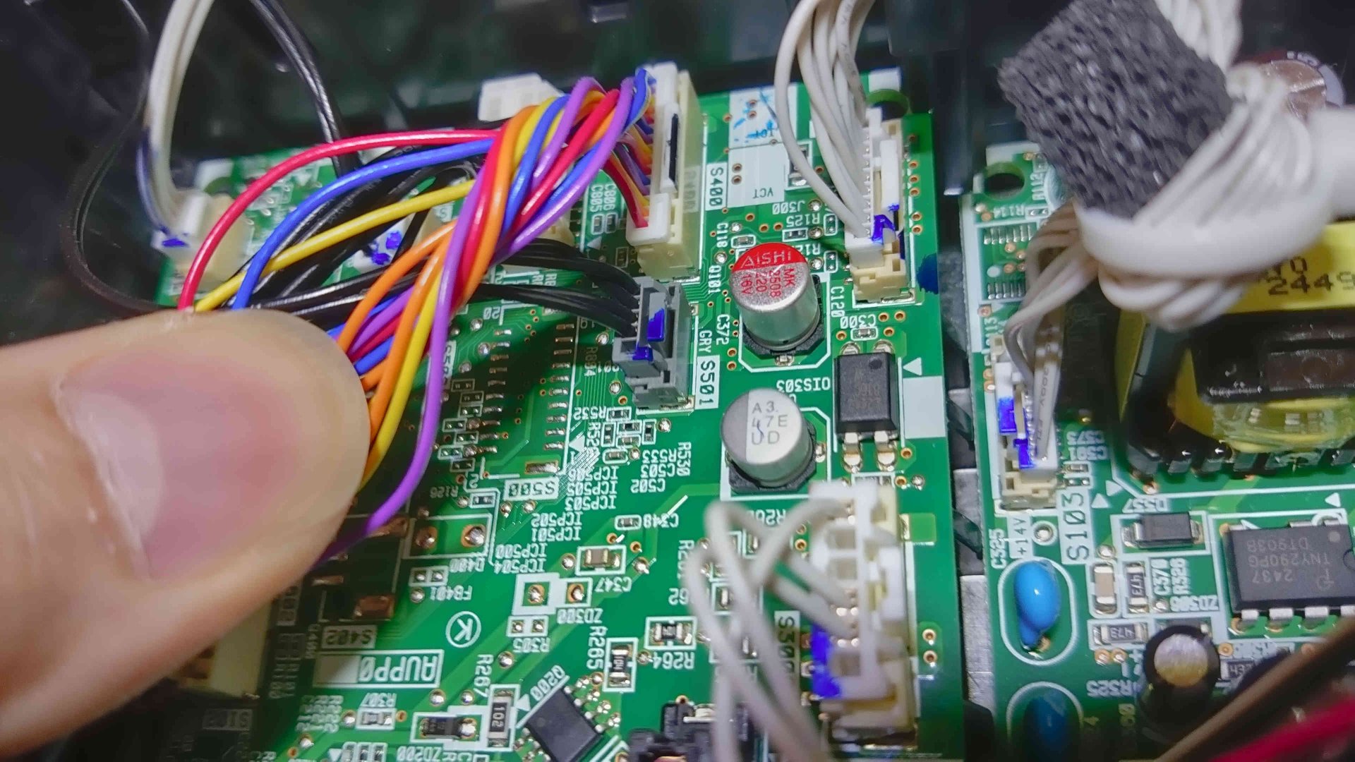

No niin, kyllä se on pojat niin, että Daikinissa on kuin onkin normaali huonelämpötila-anturi. Tai noh, niin normaali kuin se voi Daikiniksi kai olla. Käytännössähän joka ikinen pömpeli, merkistä riippumatta, vaatisi sen ulkoisen anturin, jotta voidaan oikeasti puhua huonelämpötila-anturista. Väkisinkin, kun anturi sijaitsee samassa pöntössä, se ottaa virhettä siitä, kun pömpelin vierustalla kuitenkin on eri lämpötila kuin aidosti huoneessa kauempana yksiköstä. Tuossa Daikinissa vielä järjettömämpää kenties, kun anturi ei sijaitse edes imuilmassa vaan siellä poskessa.
Niin se tosiaan on, että Perferassa EI ole piirikortille juotettua anturia. Vaan samaan liittimeen, piirilevyllä S501, menee kennoanturi ja huoneanturi. Voitte todeta tilanteen kuvista.

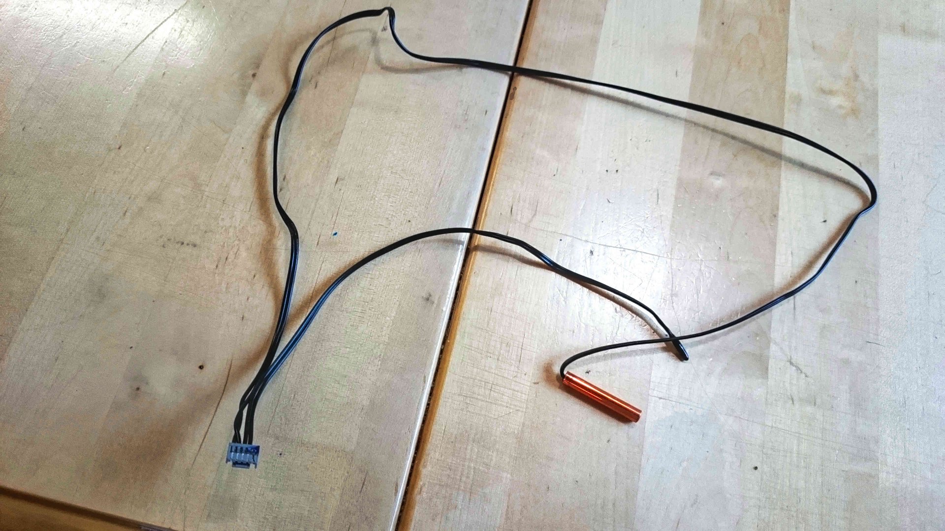

Anturin vaihto piiitkän johdon päähän nyt valitettavasti meni mönkään, koska 1) tuohon liittimeen ei mahtunut hankitun NTC:n johdot ja irrottaminen siitä olisi muutenkin ollut hankalaa, joten juottaminen johtoihin olisi ollut helpompi, 2) takuu voimassa, niin ei alettu katkomaan johtoja ja yllättäen 3) NTC onkin 20K eikä 10K.
Mutta tämä ei ollut pettymys. Saimme ainakin selville oikean vastuksen tyypin ja sen, että loppujen lopuksi ulkoisen NTC:n laittaminen onkin todella simppeli juotoshomma. Ehkäpä saamme jostakin hankittua toisen samanlaisen anturin, jonka voimme katkoa ja laittaa sen paikalleen! :sormet:

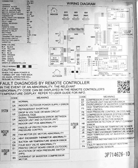

Kytkentäkaavio:
Piirilevy (S501 = sisäyksikön lämpötila-anturit):
Sisäanturi on johdon päässä:
Sisä- ja kennoanturi tulee samaan liittimeen S501:
Sitten toisena asiana, mihin se Faikout tuolla pitäisi kytkeä. Alla olevassa kuvassahan alkuperäinen wifikortti on tuolla ihan ylhäällä. Onko vain niin, että se pois ja Faikout tilalle?
Näinhän se oli ja taitaa vieläkin olla monessa sähkölämmittimessä. Termaria säädettiin/säädetään sen mukaan mitä lämpömittari seinällä näyttää, lopulta se oikea asento löytyi/löytyy.
@heebo1974 , joo S21 liitännän huomasin kyllä piirikortilla.
@Luukku , lämpöpatterit on tosiaan saanut hyvinkin säädettyä, mutta lämpöpumppu on vähän eri. Mielenkiintoista nähdä, miten toimii kauas viedyllä anturilla, siis jos toinen kappale saadaan, että miten pelittää sillä. Voihan se olla, että tähän ovat Daikinin insinöörit tehneet tosiaan hirmuisen hystereesin. Vaikka kyseessä pitäisi olla invertteri, eli lämpötilan PID-säädin käytännössä.
Sopivan NTC-anturin valinnassa tarvitaan kaksi parametria, resistanssi 25C lämpötilassa ja beta-arvo. Jos beta-arvo ei ole tiedossa sen voi laskea riittävän tarkasti jos tietää resistanssin kahdessa (riittävän kaukana toisistaan olevassa) lämpötilassa.

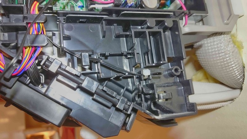

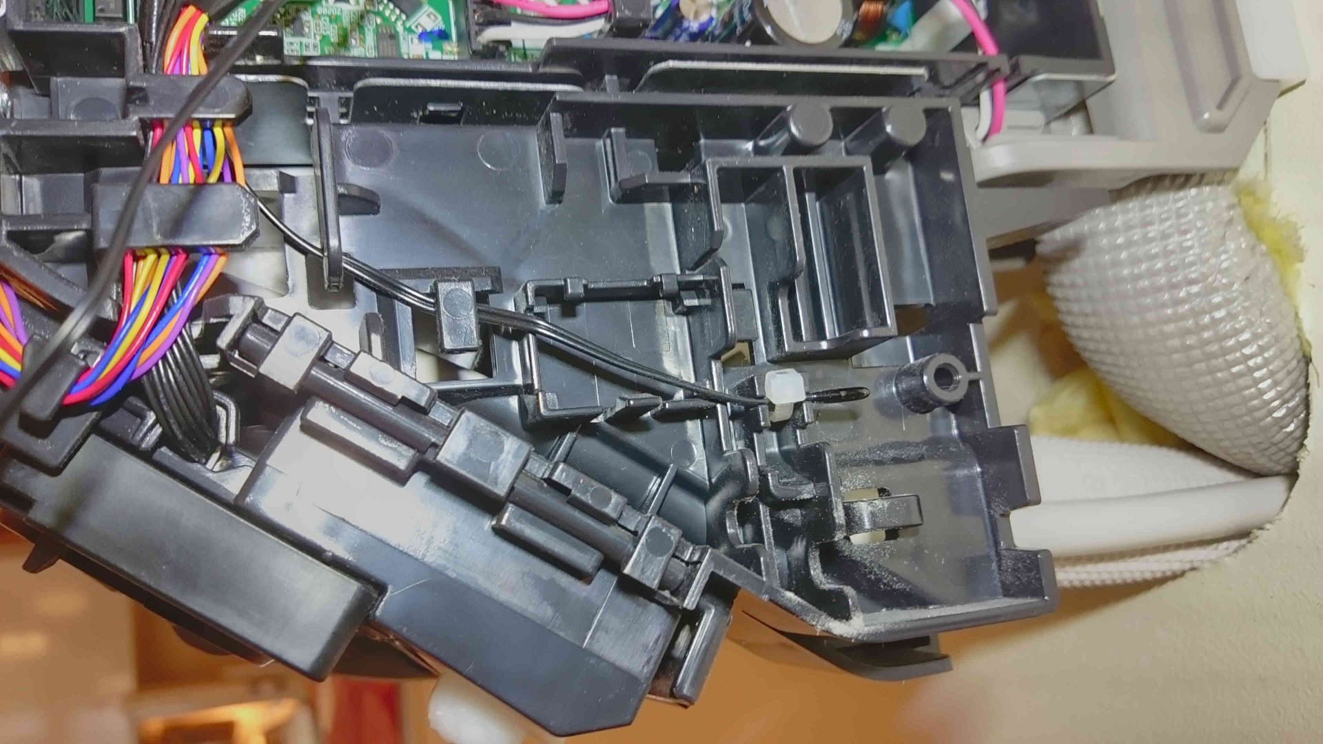

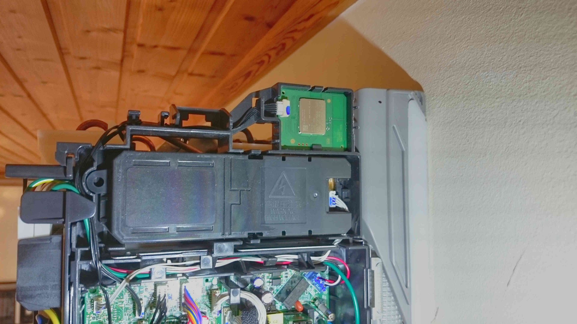

Ideoita? N40 asennettu, mutta niin vähän tilaa SY:n ja katon välissä, että en yltä ottamaan muovikotelon klipsejä seinän puolelta irti. Käsi ei kunnolla mahdu tuonne väliin.
Miten tuon saisi irti ilman, että rikkoisi noita kiinnikkeitä?
Pitkällä "meisselillä" tai jollain vastaavalla saisko nostettua? Faikoutin asennus menossa?

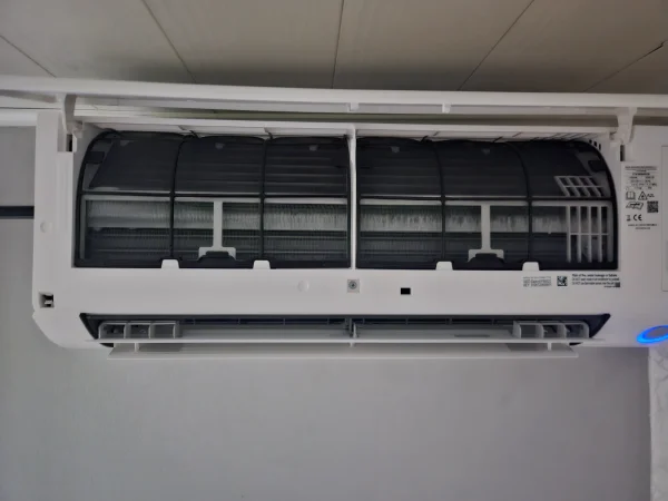

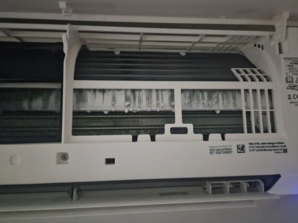

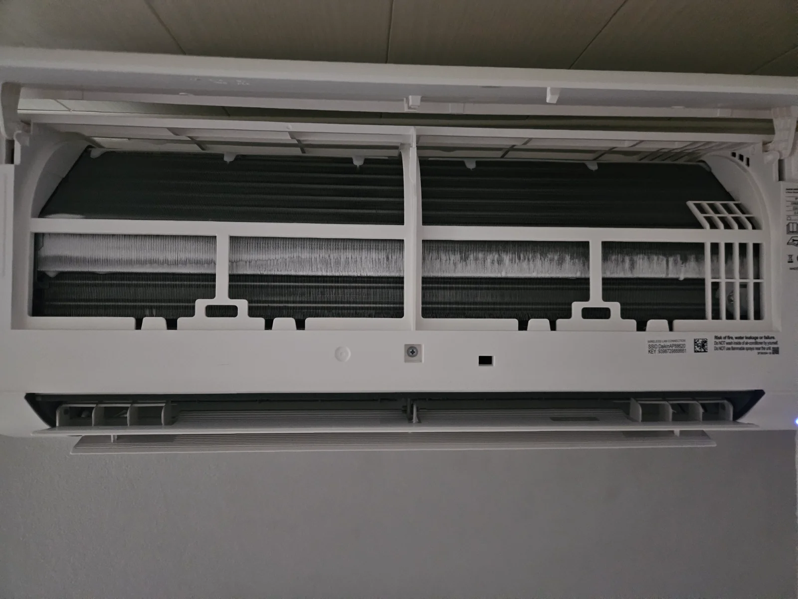

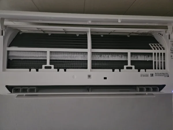

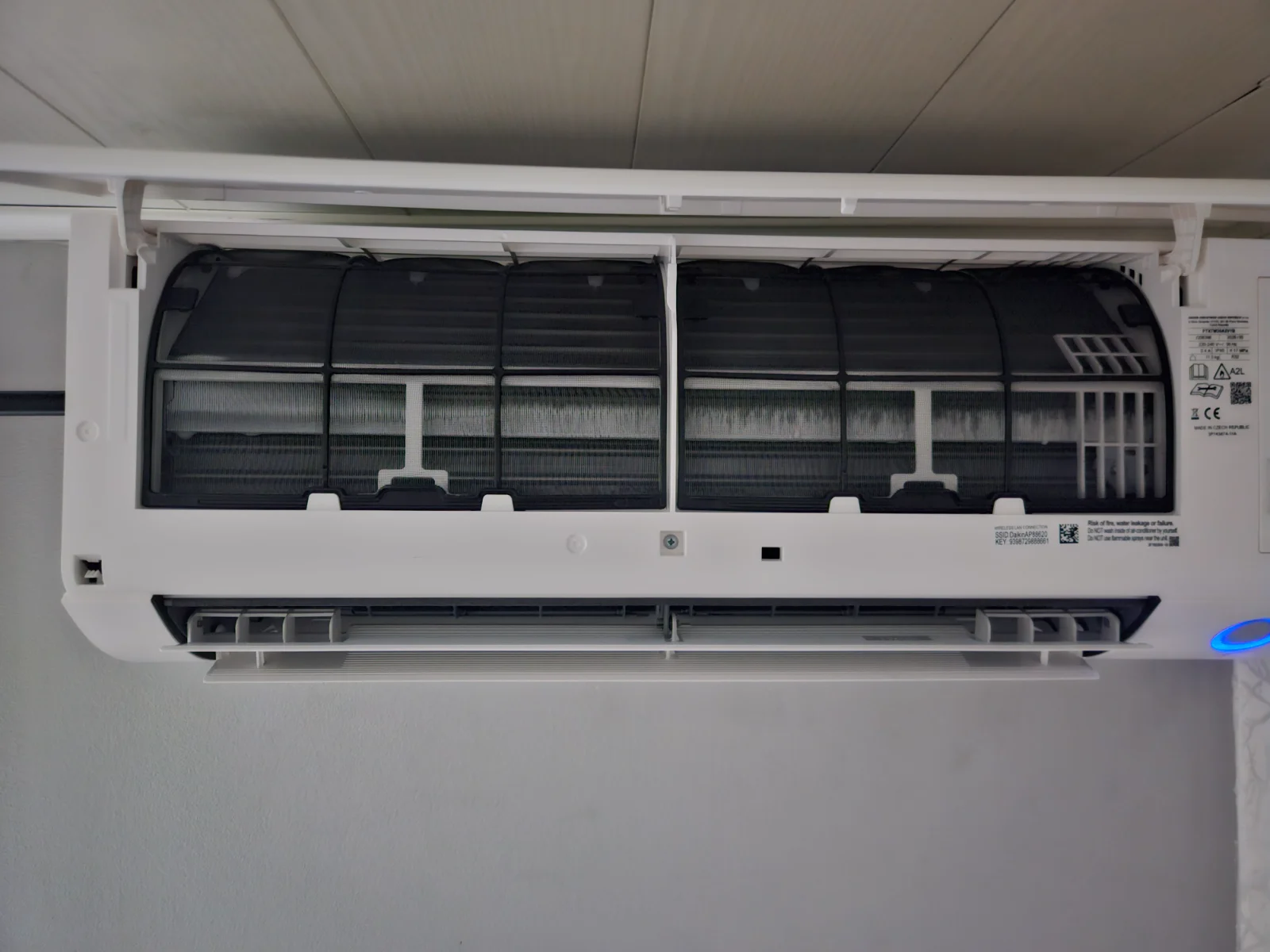

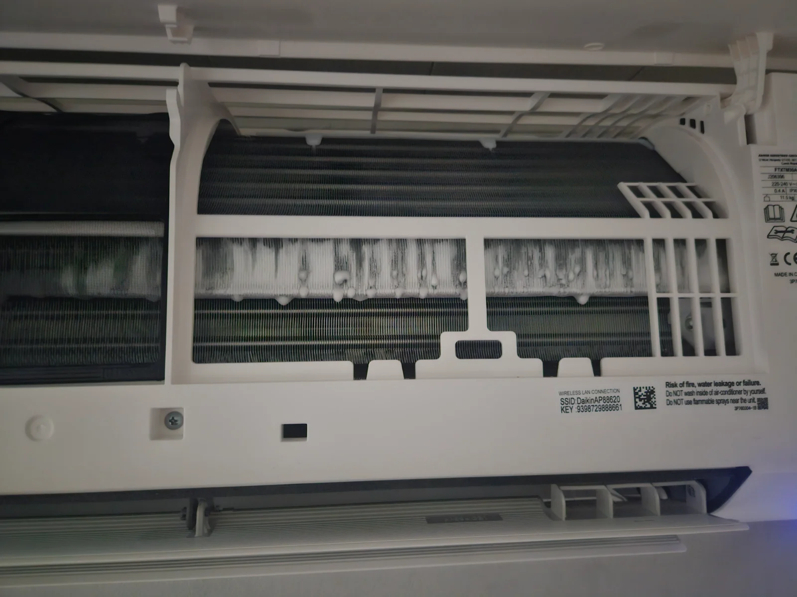

Hei! Osaisiko joku sanoa, onko tämmöinen normaalia, kyseessä Daikin Perfera 30
Sisäyksikön kenno alkaa viilennyskäytössä huurtua ja siihen muodostuu paikoin jäätä. Pyyntinä on ollut 23 astetta ja puhallus automaatilla. Kennon jäätyessä sisäyksiköstä kuuluu myös nakuttava ääni.
Edellinen pumppu, jossa oli muitakin ongelmia teki ihan samaa. Se vaihdettiin kokonaan uuteen ulkoyksikköä myöden. Tämä "ongelma" ei kuitenkaan poistunut, vaan myös uusi laite käyttäytyy samalla tavalla.
Mahtaako tämä olla siis mallin ominaisuus, vai viittaako johonkin vikaan?

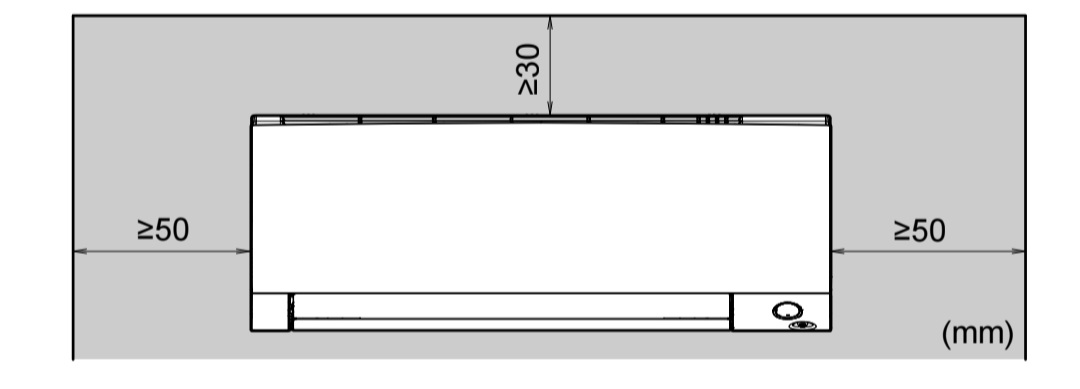

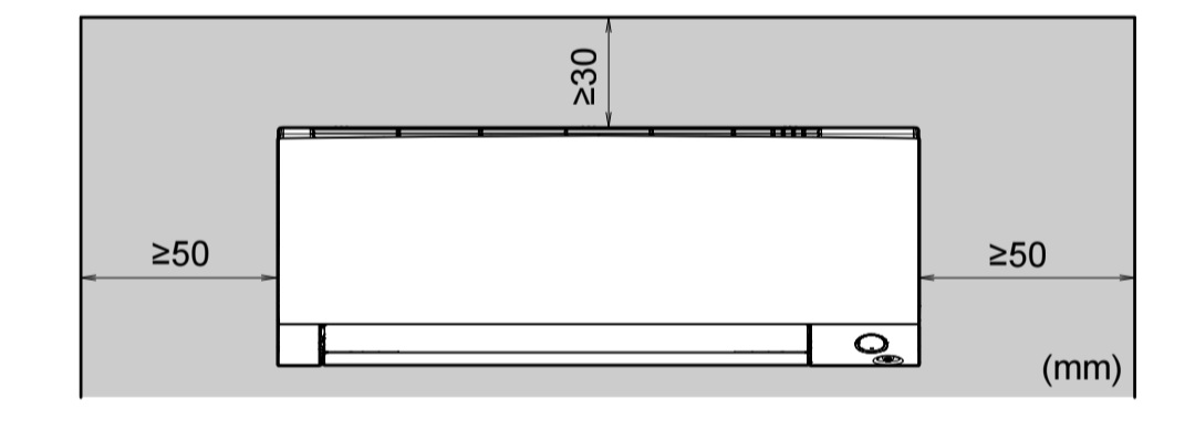

Kattoon etäisyyttä noin 5 cm ja seinään 9 cm. Nostin manuaalisesti puhallusnopeutta, mutta samaa teki silloinkin.
OK, minimit taitaa olla 30 mm katosta ja 50 mm sivuseinästä. 😮
Outo juttu onkohan siellä nyt kylmäputki lutussa jossain mutkassa, kerran samaa ongelmaa oli aikaisemmalla yksilölläkin.
Putkipituus?
