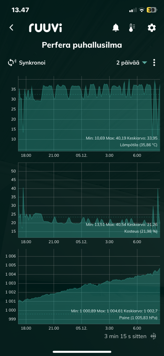

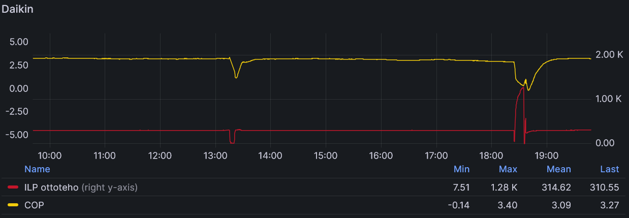

Mullahan on tuossa ruuvitagit mittaamassa lämpötiloja ja kolmosnopeuden mukaan veikkailtu puhallusteho mittaroituna. Kyllä se tuolla kolmosen paikkeilla naputtelee minimitehoillaan varmaan ihan todellisuudessakin.
Hauskasti näkee kun kenno alkaa mennä kuuraan ja arpa-COP valuu vähän alle kolmosen, palaa sitten päälle kolmen kun kenno on puhdas.

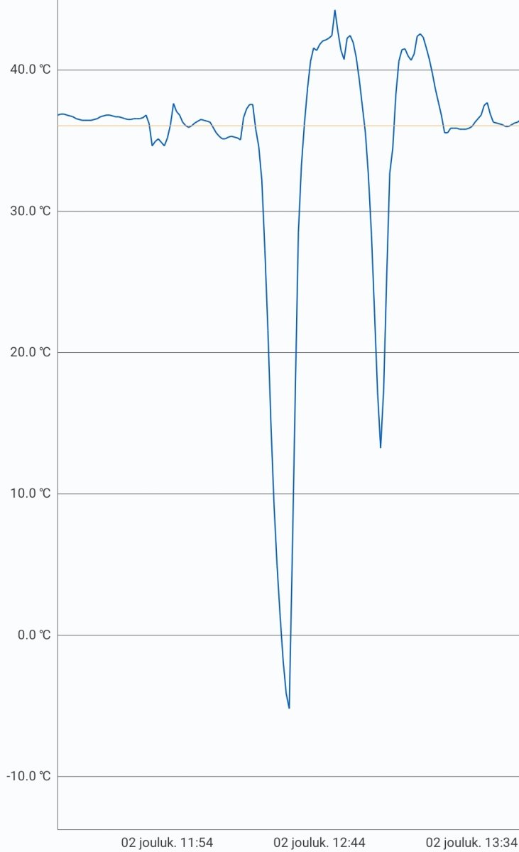

katso liitettä 90949
Mikä sulla on pyyntilämpö/sisälämpö?
Luukku
Aika monesti pitkän vedon jälkeen tekee sulatuksen ja siitä 30min ja toinen. Sitten taas saattaa mennä 9h yhtäsoittoa niinkuin tänäänkin. Aamuyöllä klo 4 oli tehnyt vain yhden sulatuksen ja sitten ajoa 6h ja tuplat. Onko samanlaista havaittavissa?

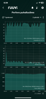

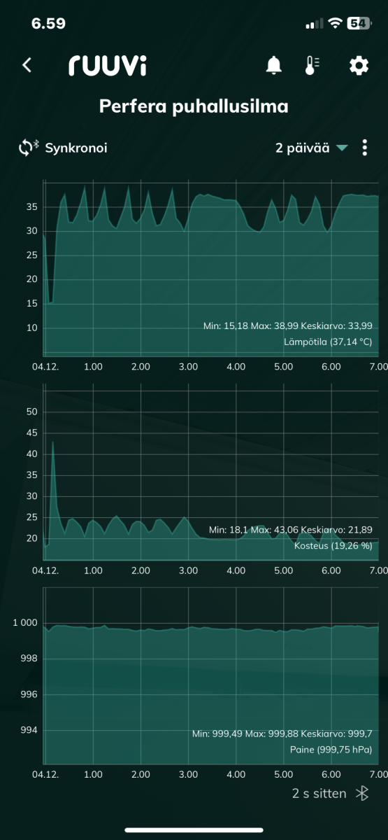

Perfera 30 veti eilen lähes 13h sulatusvälin pakkaskelissä -18 oli illalla (tarveohjaus 100%). Vrk kulutus 15,2kWh. Yläkerran Stylish otti 8,3kWh. Yläkerrassa on asteen viileämpää kuin alhaalla. Kahdessa uunissa pesälliset puita, toinen aamulla ja toinen illalla.

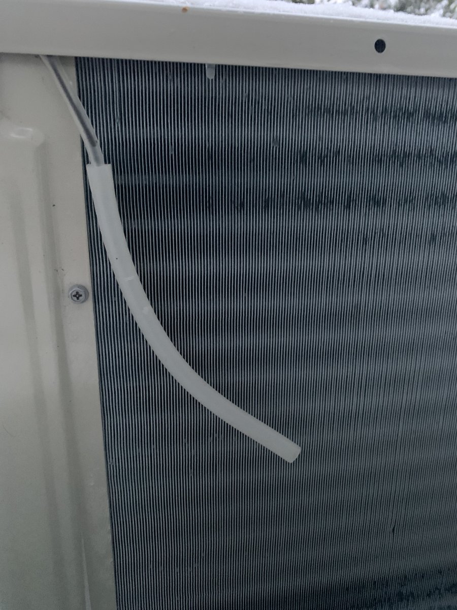

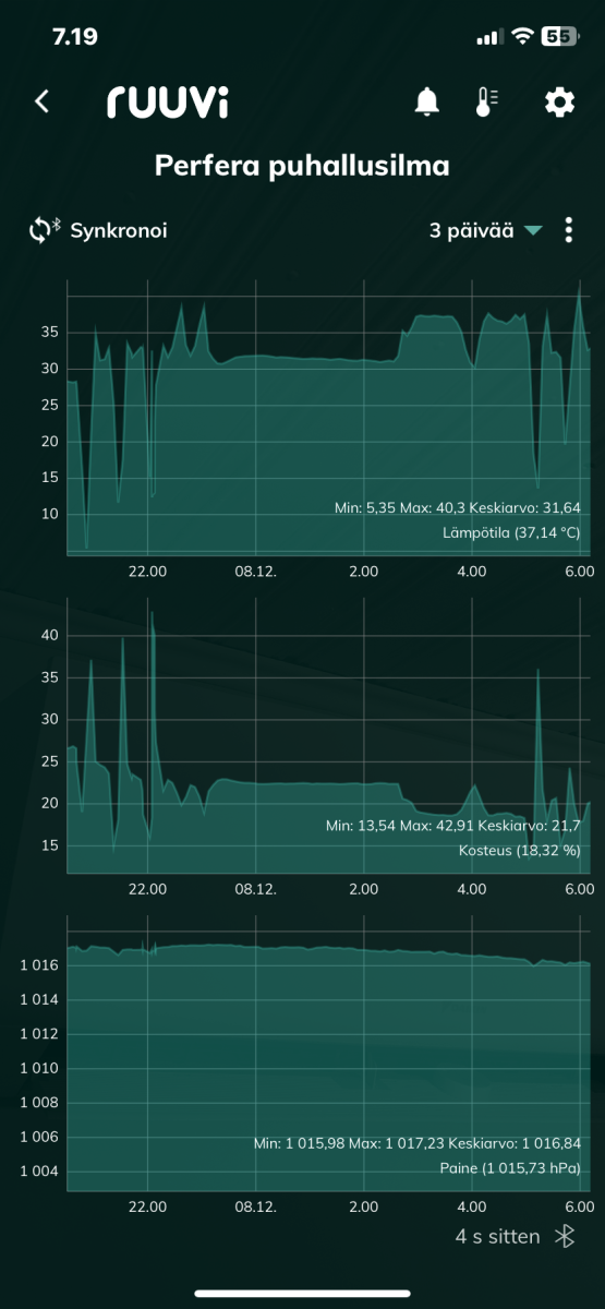

Nyt iski Perferaan sulatushulluus, kolmas kerta peräkkäin, hieman tuulta ilmassa. Kävin laittamassa silikoniputken pätkän anturin putkeen.
E: kuvan mukainen sekoilu klo 22. Sitten taas normaali 7h veto.

Laitatko kuvan millainen silikoniputki on kyseessä ja mihin kohtaan sen tarkalleen laitoit.
Tässäpä kuva. Jatkoin vaan putkea niin, jos vaikka tuulen vaikutus olisi heikompaa. Yläkerran pumpulla laitoin letkun pään räystäslaudan rakoon "suojaan".
Tuossa näkyy kenno 4h edellisestä sulatuksesta -6 88% kelissä.
