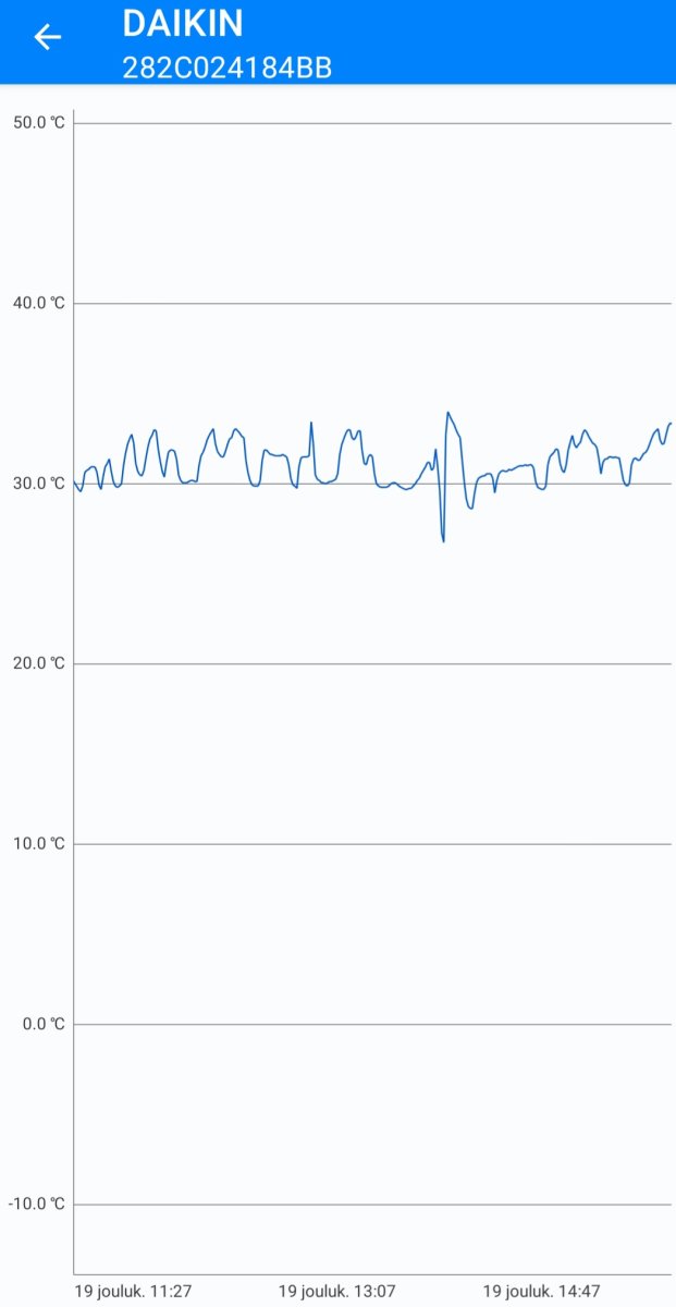

Daikin Perfera 30 ja 40

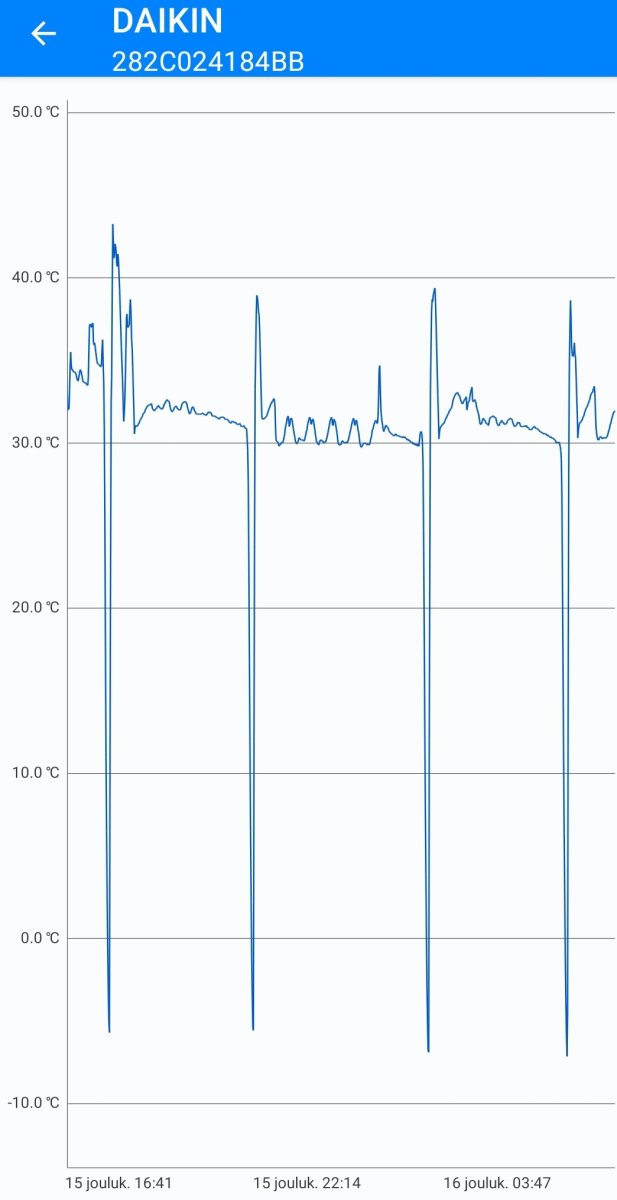

Ottaa nyt tarveohjaus automaatilla aika hyvää kiukkua sulatuksen jälkeen, puhaltaa hetken jopa 5/5 mitä ei kyllä ole aikaisemmin tehnyt muilla asetuksilla. Mitähän se siinä "testailee"?
Pitänee laittaa 95% päälle:hmm:

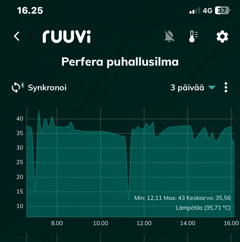

Laitoin tuon tarveohjauksen 95% automaatilta niin puhalluslämpötila alkoi pudota, puhallusteho kasvoi. Eli olisi ajanut tuon puhalluslämmön taas sinne 30:in paikkeille. Mielenkiintoisia vaikutuksia, keli sama -5 kosteus 95%.
    344,2 KB · Lukukerrat: 127

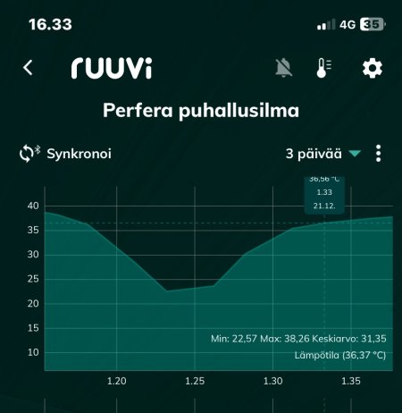

Nyt on nättiä käyrää, puhalluslämpökin kohillaan (korkeampi kuin yöllä). Ei tuplasulatuksia aamun jälkeen, kun muutin asetuksia ja sulatuksen jälkeen maltillinen lämpötilan nousu, ei piikkiä.
Puhallus autom, tarveohjaus autom, pyynti 21,5, 3D (vatkaimet päällä), sulatusväli melkein 5h, -8 90% ulkona.
Itsekin pistin torstaina noi asetukset (paitsi pyynti 20,5) omaan pumppuun ja hyvin on toiminut sen jälkeen. Myös puhallusteho on nyt keskimäärin kovempi ja näyttää toimivan myös vaikka eilen ja tänään meni keli hieman plussalle. Tyytyväinen tarvii olla jos näin toimii jatkossakin :hattu:.

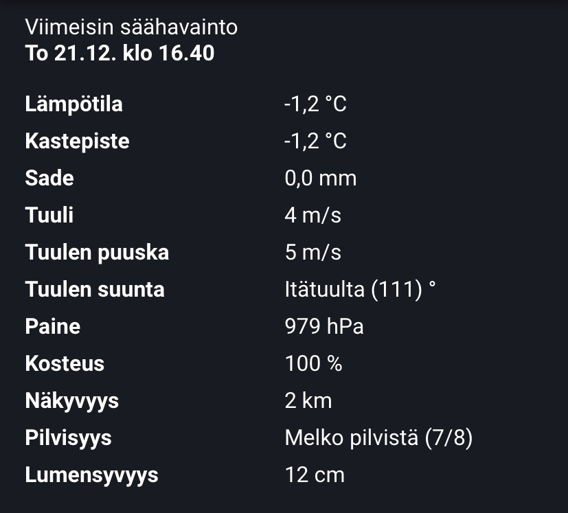

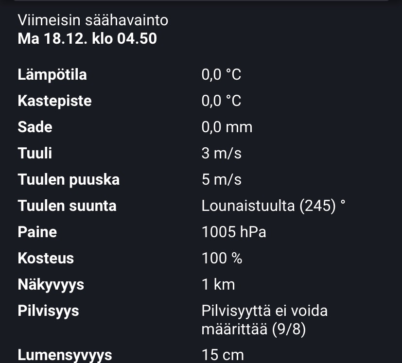

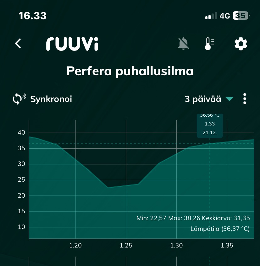

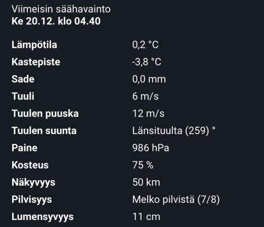

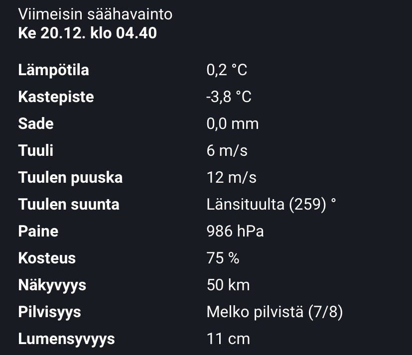

Kastepisteessä ollaan, 3h edellisestä sulatuksesta, 4.54 alkoi juuri sulatus.
    93,8 KB · Lukukerrat: 141
    89,3 KB · Lukukerrat: 135
Jep,näin se yleensä menee. Sitten jos lämmitysjakso kestää alle 3 tuntia niin silloin yleensä selviää yhdellä sulatuksella.:hattu:
Ai niin,poikkeus sääntöön. Lämpötilan ollessa 0 - -5 tuplasulatukset vähenee huomattavasti vaikka pumppu vetäisikin pitkiä lämmitysjaksoja. Kuvassa ulkolämpötila 2-4 pakkasta ja sulatusvälit 4-5 tuntia. Sulatusajat ihan siinä hilkulla lähellä maksimirajaa.;)

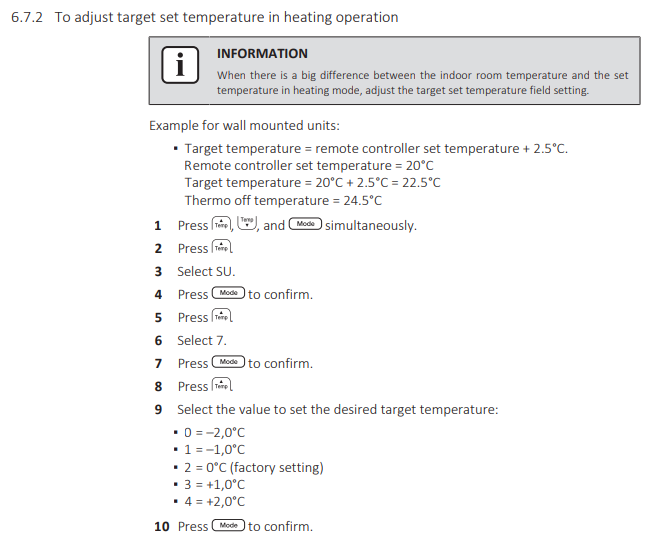

Eli onko fiksumpi pitää tarveohjaus automaatilla vai laittaa pois päältä?
EDIT. Jos tätä asetusta nostaisi isommaksi, vaikuttaako puhallusnopeuteen?
Eilen tuo Perfera 40 taloon. Selailin ketjua, ja tuntui olevan vähän ristiriitaista tietoa minkälaisilla asetuksilla kannattaisi ajaa, jotta saisi suuremman puhallusnopeuden. Takkatila on käytössä (ehkä, Onectassa ei taida olla tälle valintaa) puhallus 5/5, tarveohjaus automaatilla, swingit pois päältä. Manuaaliseen tarveohjaukseen en haluaisi lähteä, kun sitä pitää olla sitten säätämässä kelin mukaan.
Näytä liitetiedosto 91837
Tuo auttaa siihen asti, kunnes tavoite on saavutettu. Parhaiten saat puhallusta, kun nostat pyyntiä ja tarveohjauksella rajoitat tehoa, eli pumppu ei pääse koskaan asetuslämpöön vaan keinotekoisesti "käy täysiä" koko ajan ja puhaltaa esim 30 asteista ilmaa (saattaa tuntua viileältä) isoon tilaan missä lämmöntarve suuri. Meilläkin aamuisin Perfera puhkuu varsin hyvin, jos uuneja ei ole lämmitetty edellisenä iltana, tosin puhaltaa lämpimämpää ilmaa kuin 30, kun lämmöntarvetta on. Itsellä Perfera on ollut nyt ilman tarveohjausta. Kannattaa kokeilla kaikkia eri asetuksia niin sieltä löytyy omaan käyttöön/tilaan ne oikeat, onneksi on mahdollisuuksia. Itse en tykkää, että se puhaltaa kovaa, jos lämmitystarvetta ei ole paljoa, puhaltelee silloin liian viileää. Totuin vanhaan on/off koneen tyylin, että kun lämmitetään niin puhalluksen pitää olla lämmintä :)
E: itse huomannut omassa käytössä, että tuo 3D ilmavirtaus on paras, kun sisäyksikkö on olohuoneessa niin vedotunteen poistaa hyvin. Aikaisemmin pumpulle palaava virtaus aiheutti selvää vedontunnetta joihinkin kohtiin, kun puhallus oli suoraan samaan suuntaan.

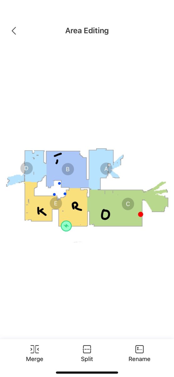

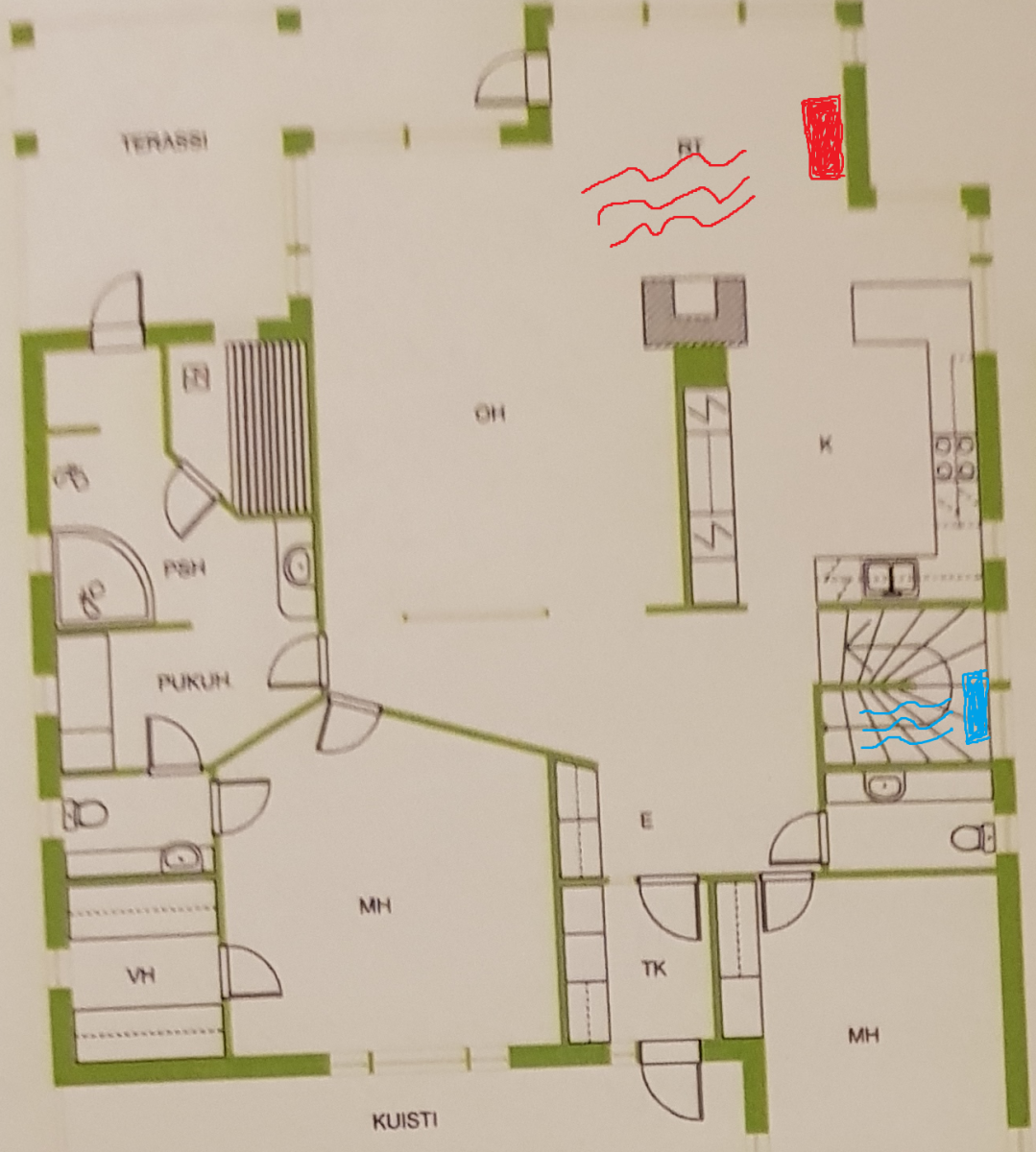

Nyt tajusinkin miksi tämä Daikinin toiminta soveltuu omaan käyttöön hyvin. Kuvassa punainen piste on ilppi olohuoneessa ja muiden huoneiden tulisijat on siniset pisteet eli ison olohuoneen lämmöntarve määrää puhalluksen voimakkuuden ja jos muiden huoneiden tulisijoista sekoittuu lämpöä paluuilmaan niin ilppi huomioi tämän ja himmaa puhallusta. Jos taas ei tule muualta lämpöä niin lisää tehoa ja lämmitysvastuu alakerrassa on silloin ilpillä kokonaan ja puhallusta riittää silloin. R ja T huoneissa on lämpömittarit ja niissä lämpötila pysyy yli 20 pelkästään ilpin voimallakin pyynnillä 21,5.
    31,4 KB · Lukukerrat: 147
Aamun hellan polton jälkeen asettui puhallus 2/5 asentoon ja nyt vasta juuri äsken 1/5, kun keittiön sähköuuni on ollut päällä ja R-huoneen pönttöuunista sain pellin kiinni. Eli tämmöisessä isossa huoneessa ja avarassa tilassa toimii varsin hyvin automaattipuhalluksella, kun ilma sekoittuu ja lämpö ei jää pyörimään lähistölle. Sen verran puhkuu aina, että haistelee muiden lämmöntuottajien toimia ja tarvetta pakotetulle puhallukselle ei ole. 3D toimintokin toimii kuten esitteessä on mainittu, "lämmittää isonkin tilan nurkkia myöten".
Jos ilppi olis meillä eteisessä (kartan A tila) niin pakotetulle puhallukselle olisi varmasti tarvetta, ei se tuolla toimisi niin hyvin.

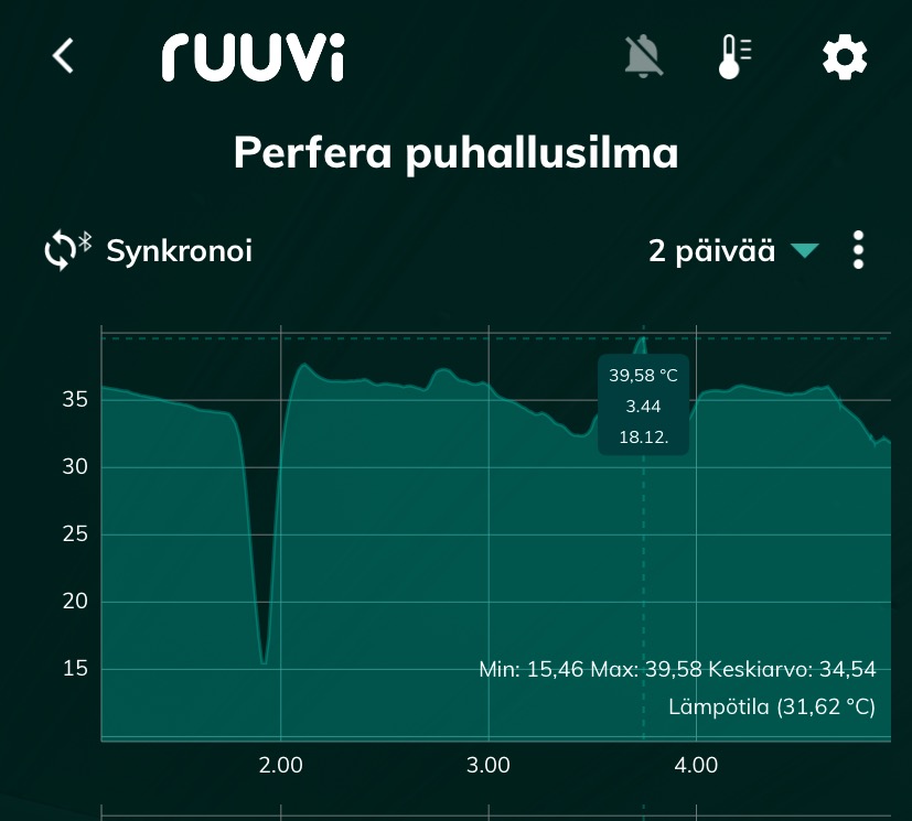

    97,8 KB · Lukukerrat: 120

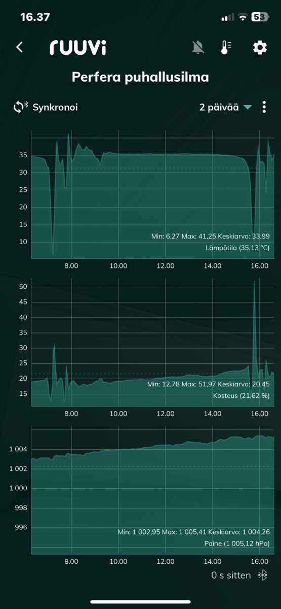

    96,7 KB · Lukukerrat: 118
    84,5 KB · Lukukerrat: 113

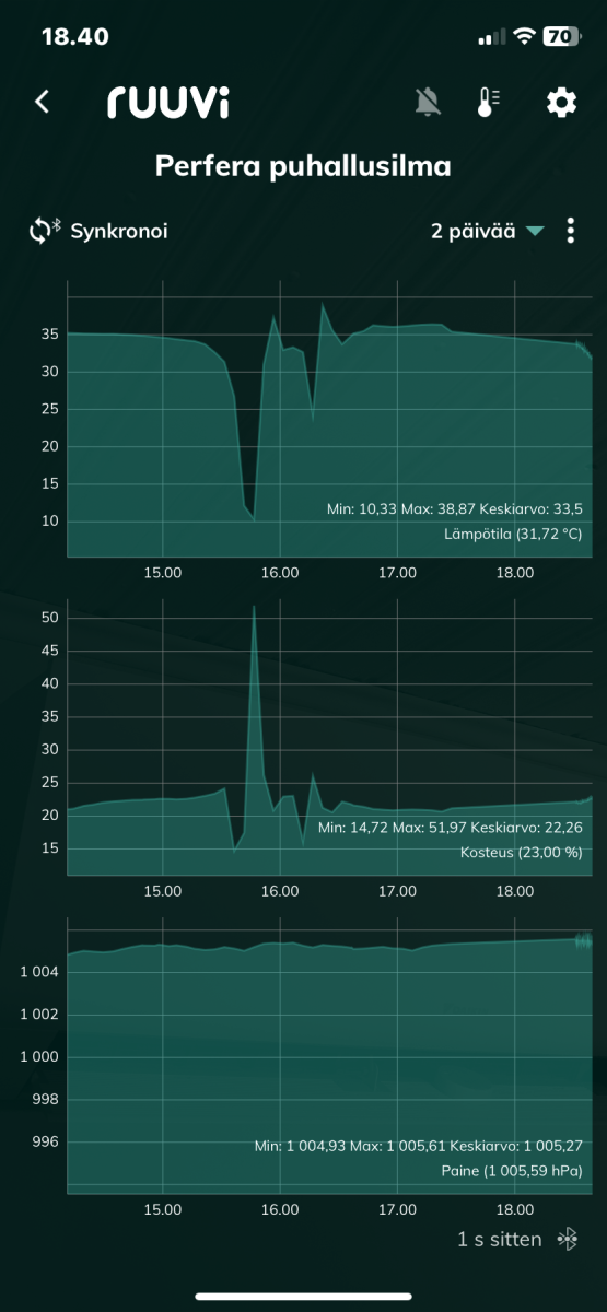

Asetuksien testailut jatkuu ja nyt kun antoi kunnolla kuormaa, niin sulatusväli lyheni n. 80 minuuttiin. Ei löydy kyllä millään semmoista asetusta, että lämpö leviäisi taempana oleviin makkareihin. Hetken jauhaa kovalla puhalluksella ja kohta jälleen tiputtaa nopeuden 2/5 tai 1/5
Jostain syystä lämpö palaa nyt sisäyksikölle kun kone alkaa himmailemaan noin nopeasti. Itse sain paremman tuloksen kun laitoin puhallusta pykälän verran alaspäin, siis sen mitä näppituntumalla Onectalla sai asemoitua. Nyt puhaltaa suunnilleen kaksi pykälää alas yläasennosta ja ilma menee paremmin perimmäiseen makkariin siellä olevan lämpömittarin perusteella.

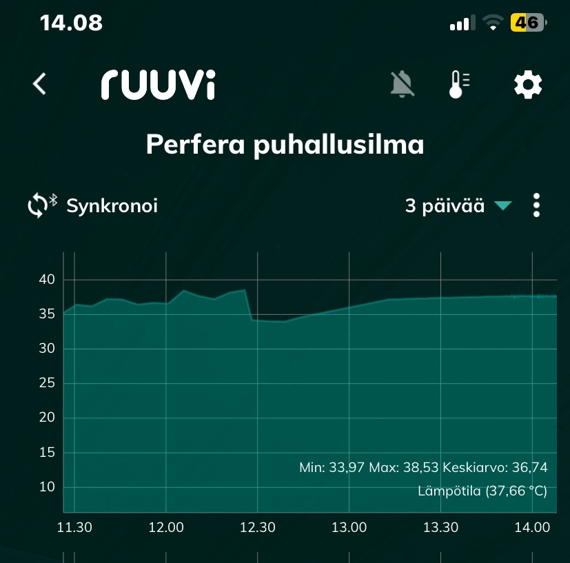

Tänään pari sulatusta ja kestot 8 ja 7 minuuttia katsoen kompuran toiminnan mukaan.
Jotenkin tuntuu, että tuon sisäilma-anturin sijoittelu on huono. Tosi nopeasti nousee 25- tai 26-asteiseksi Onectan sisäilmalukema, kun sijaitsee ihan siinä puhallusaukon vieressä.
Laskin hieman puhalluksen suuntausta alemmaksi, katsotaan olisiko vaikutusta.

Kuva on vähän huono, mutta en parempaakaan löytänyt. Punaisella Daikinin sijainti, sinisellä Toshiban sijainti, joka puhaltelee alakertaan. Daikinin sivuttaisohjaimet suunnattu punaisten viivojen suuntaan. Takka ei ole ollut tänä talvena käytössä lainkaan. Tällä hetkellä kokeilen 95% tarveohjausta 23-asteen pyynnillä. Ilman tarveohjausta 23-asteen pyynnillä, lämmitti tilan nopsasti ja puhallus tippui nopeasti alhaiseksi. Ja tuossa pumpun läheisessä tilassa on mitattuna n. 21 astetta.
