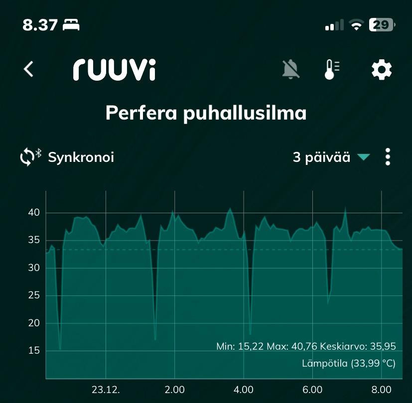

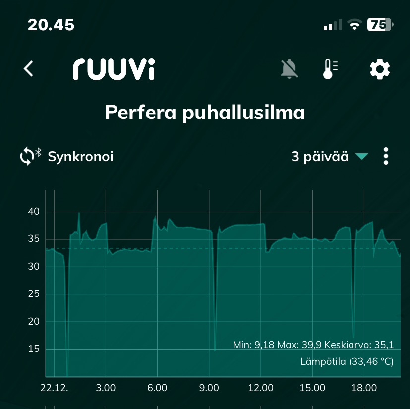

Nyt oli yön pyynnillä 23, tarveohjaus 90%. Teki nättiä tasaista 600w tehokäyrää ja sulatukset 90-120 minuutin välein. Puhaltimen voimakkuudesta eikä lämmön leviämisestä tietoa, kun en ole itse paikalla. Pitää laittaa itse vähän malttia peliin ja antaa pumpun vedellä pidempi jakso samoilla asetuksilla. Eilen oli aivan liikaa säätöä noiden asetusten kanssa...
Kun muu väki vielä nukkui niin tein nyt aamulla ilmanvirtaustestin talouspaperisuikaleilla oviaukoista ja ainakin tällä 3D asetuksella ilma liikkuu vaikka puhallus olisi maltillisempaa, nyt aamun puhaltanut 2/5 autom. Minkään oviaukon suikale ei pysynyt suorassa, ei edes talon toisessa päässä keittiön oviaukon suikale. Oven alareunoihin olis pitänyt virittää siimat ja siihen suikaleet niin olis nähnyt alapuolisen virtaukse, mutta tuohon en vielä ryhtynyt.

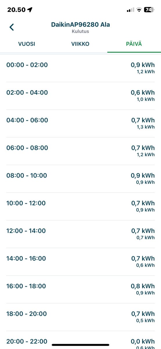

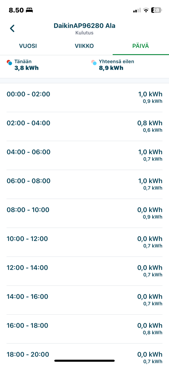

Sorry, suolaa haavoihin :rolleyes:Kolme sulatusta tänään tähän mennessä. Perfera on pelkästään huolehtinut lämmityksestä tänään alakerrassa, ihan testimielessä en ole lämmittänyt puilla ollenkaan. Sää -1 94%.
    100,5 KB · Lukukerrat: 133
    64,1 KB · Lukukerrat: 131

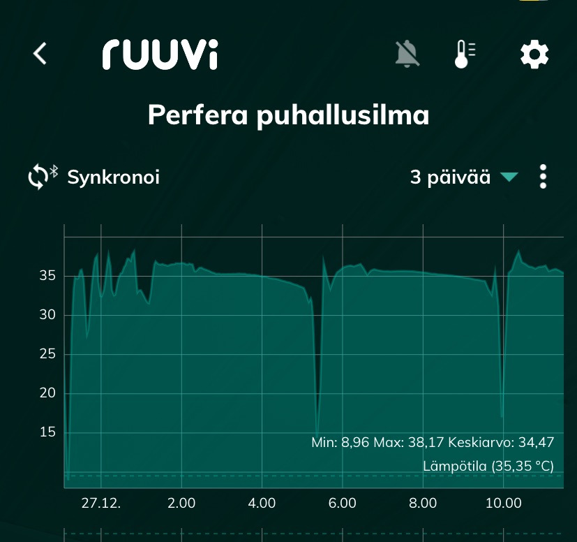

Viime yönä sulatellu useammin 2-2,5h välein kelissä L 0 K95%. Puhalsi 3/5 teholla, kun tulin alakertaan ja juuri äsken oli hetken 4/5. Öisen sulatus syklin mukainen aika täyttymässä niin testaileeko pumppu välillä kovemmalla puhalluksella, että löytyykö kapasiteettia vai pitääkö sulattaa? Mistäpä sen aivoituksia tietää?
Tuntuu puhaltavan, jos tarvetta sille on.
400-500W tuntitehoilla menty näköjään.
E: kyllä se sulatus sieltä tuli klo 9.15

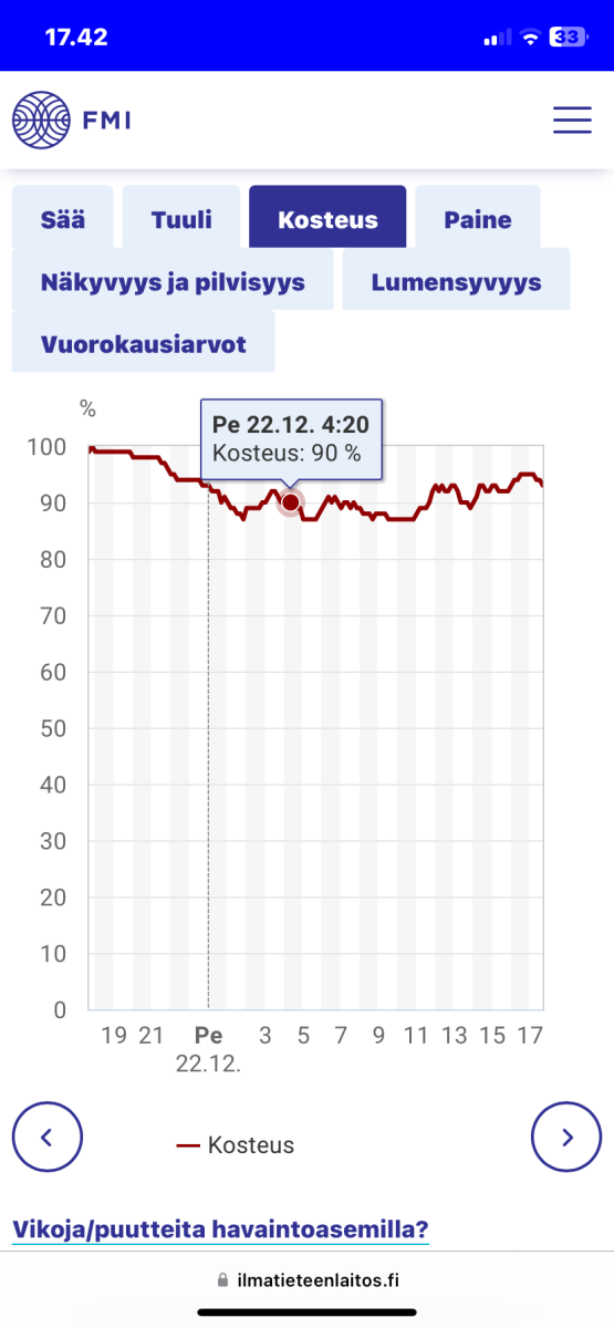

Tämä on mielenkiintoinen vertailukohta tuo viimeyö. Katson myöhemmin että miten meillä oli sulatellut.

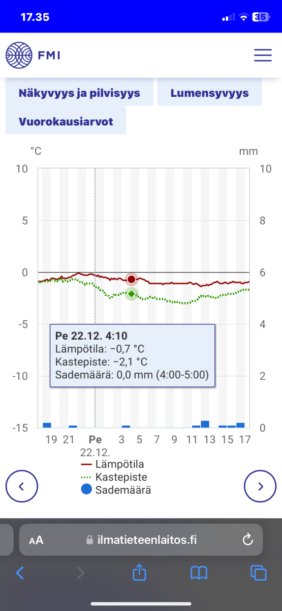

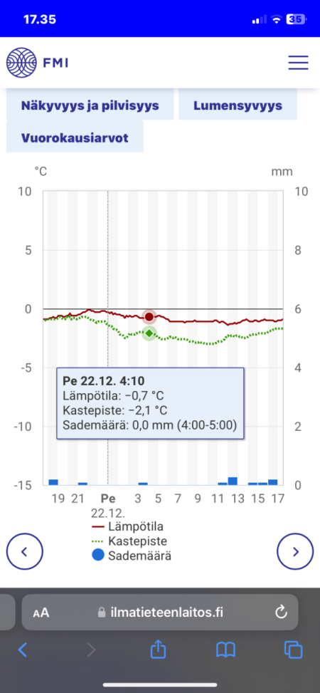

Viitsitkö FMI:n sivuilta sillä aikaa katsoa paljonko teilläpäin oli yöllä kastepiste? Se kai saattaa vaihdella aika paljon sijainnin mukaan ja käsittääkseni vaikuttaa sulatteluun. Ett jos sattuu olemaan sama kuin meilläpäin, niin tulee 1:1 vertailu
Tuossa on klo 4.10 kastepiste ollu -2,1 ja sopivasti klo 4.11 on ollu sulatus:D
Observatorio on tuossa 10km päässä.

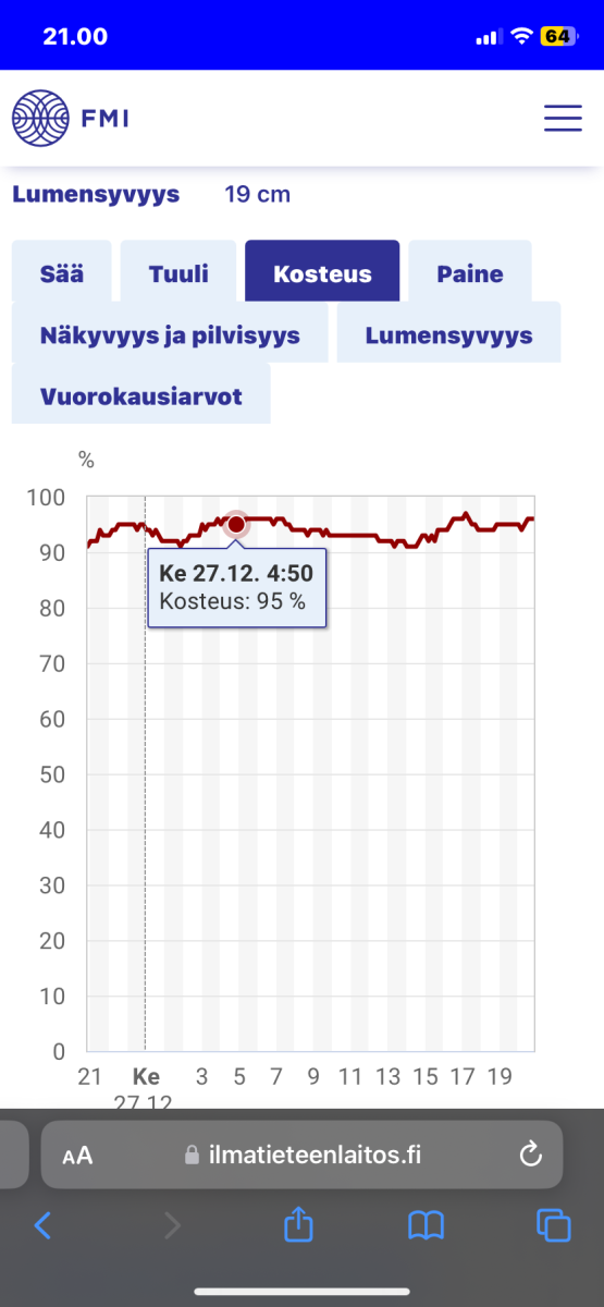

Lisäsin kosteustiedon myös.
    157,4 KB · Lukukerrat: 107
    106,6 KB · Lukukerrat: 115

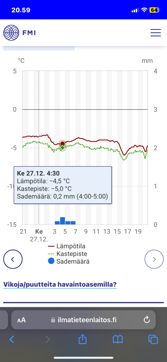

Meillä ollut 1h45min välein sulatusta ko. yönä.
Lämpötila ulkona ollut ihan samaa ja kastepiste on ollut -1...-2 astetta, eli aika samanlainen keli.
On tuossa jonkin verran eroa vs Daikin. Etenkin kun itse sulatuskin on pitempikestoinen.
Kovasti tuo Perferan sulatusväli vaihtelee vaikka sää pysyy lähes samanlaisena. Hyvä tutkia tuolta FMI:stä yön keliä, kiitos vinkistä. :) Toissa yönä oli se 2-2,5h ja aamupäivällä 4h, iltapäivällä 6h, illalla 2,5h, alkuyö 4h, yöllä 2,5h. Pakkanen oli yöllä vähän kiristynyt muutamalla asteella.
Tasaisesti puhaltelee 3/5.
Olikohan viime yö (27.12) jotenkin erityistä sulattelua vaativa, kun Pana oli sulatellut peräti 1h välein...mitenkähän Daikin?
ILP oli päällä klo0-7 ja siinä tasaisin välein 7kpl sulatuksia.
-6...-4 astetta, KP -7...-5 astetta.

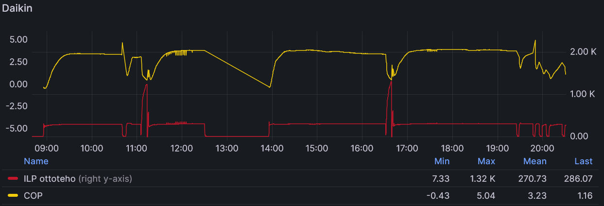

    95,4 KB · Lukukerrat: 101
    133,5 KB · Lukukerrat: 113
    157,5 KB · Lukukerrat: 95

No johan nyt on ollut sulatusväli!
Ei tuo Pana sen isompaa työtä tehnyt, kuin vaikka olisi ollut 24h päällä (annan talon lämmön tipupua nyt päivän/illan ja vasta ensi yönä vähän isompaa työtä tekee siis). Nyt ei ollut kovin hyvää ottotehomittausta, mutta 450-500W teholla meni tuo yö.
Sulatusvälithän riippuu vahvasti siitä, kuinka paljon tekee hommia. 650W-700W ottotehoilla näillä keleillä (n. 10c pakkasta sekä korkea kosteus) Perfera sulatteli n. 2h välein. Sitten kun otti tarveohjauksen pois, niin pumppu rupes painaamaan vähän enemmän hommia. Sulatusvälit tippui alle puolentoista tunnin
Kyllä se vaikuttaa tietysti. Näin pikkupakkasilla, kun lämmittää pesällisen pönttöuunissa niin pääsee pumppu helpommalla. Tarveohjauksen pitänyt nyt pois kokonaan, kun puhaltelee lämpimämpää ilmaa ja 3D:n kanssa oikein miellyttävästi toimii omalle iholle. Tarveohjauksen kanssa puhallus on yleensä 30 asteista pitkään ja se aiheuttaa vedontunnetta herkästi.
