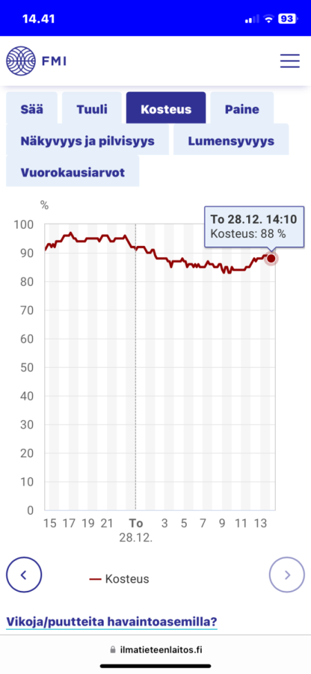

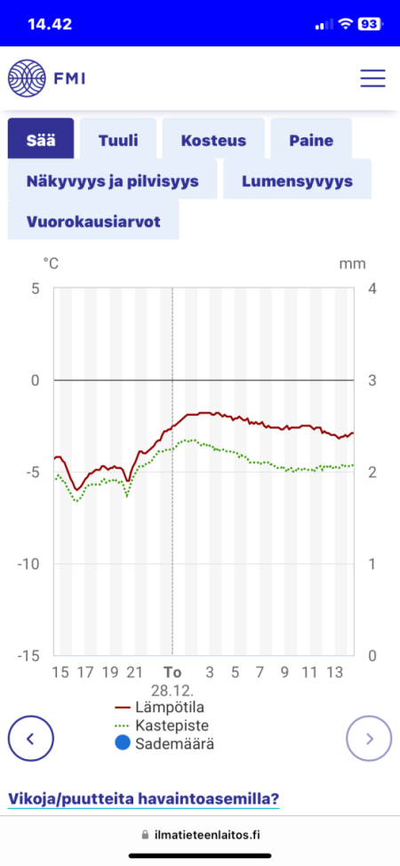

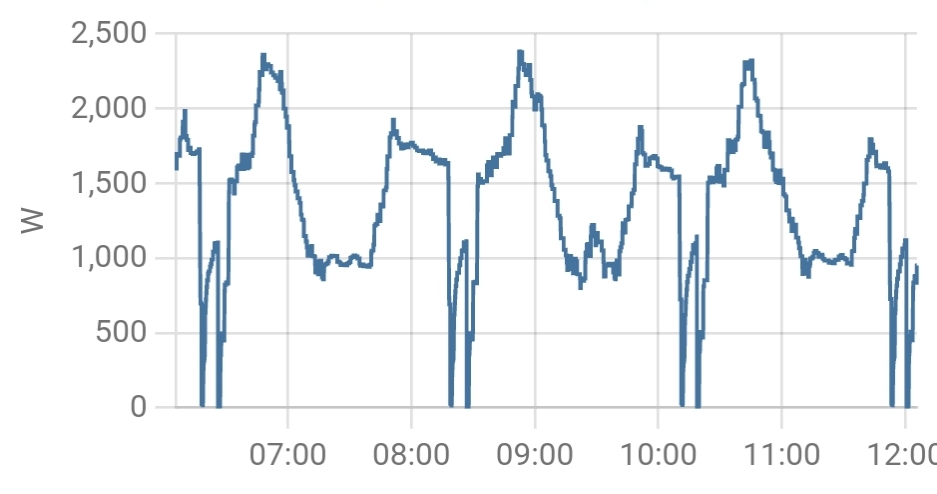

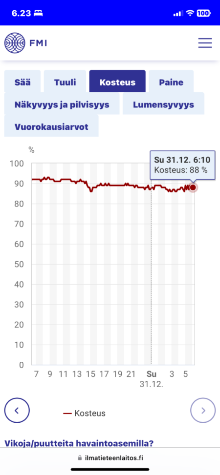

Pitkä huikonen tänään, kun kastepiste ollut puolenyön jälkeen kahden asteen päässä ja ilmankosteus alle 90%.
E: 12h keskiteho 408W

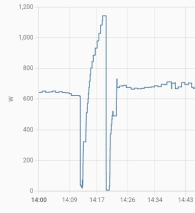

Panassa sulatuksen keskiteho jotakin 600-650W. Eli 18min sulatukseen menee noin 0,2kWh.
Onkohan tietoa, että paljonko on Daikinin sulatusteho? Ehkä isompi niin vie kuitenkin tuon saman kWh?
Ok.
No, jos Daikinin sulatus ajallisesti noin puolet Panasta ja piikki 1200W ei kestä koko sulatusta, niin jää kWh lukema selvästi pienemmäksi kyllä.
Tuosta, jos on ka 900W ja kesto 6,5min, niin tulee 0,1kWh. Mikä on puolet Panan 0,2kWh:sta.
Ei Panakaan noin paljon kuluttanut tänään. Noin 0,11 kWh meni sulatuksessa.

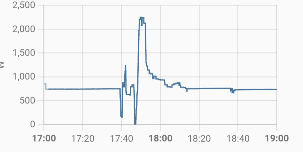

Sulatus juuri alkanut 11:30 kompressori alkaa kiihdyttämään
Sulatus loppu 11:41 vain pohjavastus ja ulkoyksikön puhallin päällä

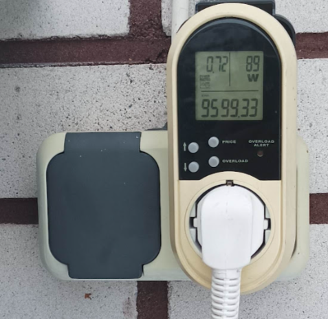

Millä laitteella Elpakko mittailee kulutuksia? Älyrasioita on paljon mutta osassa on hyvin suuripiirteiset kulutuksen seurannat, nyt Nedis käytössä mutta siitä ei käytännössä irtoa juuri päivätasoa tarkempaa kulutusta.

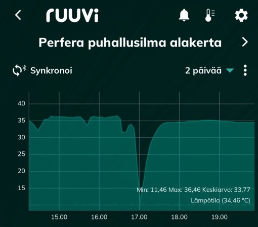

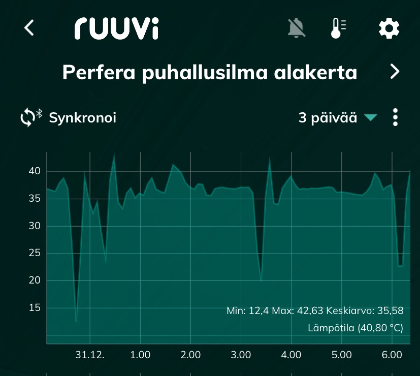

Toinen kysymys kuuluu puhalluslämpöjen seurannasta, Ruuvitag on jollain käytössä, onko muita fiksuja vaihtoehtoja? Oman Daikinin sulatukset ovat mututuntumalla aivan liian tiheitä ja ajattelin koittaa logata niitä seuratakseni tilannetta. Alakertaan sijoitetun pumpun sulatusten seuraaminen muuten on aika vaikeaa kun päivittäinen elämä keskittyy yläkerrokseen.

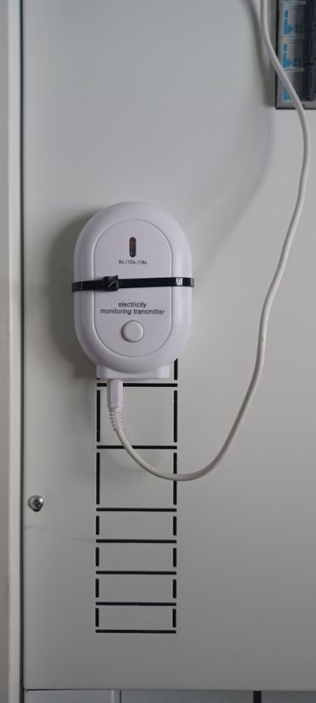

Mikähän ratkaisu olisi paras/helpoin toteuttaa tuollaisen turvakytkimellisen ilpin kulutuksen seurantaan? Jos oikein tarkkaa ottotehoa haluaisi seurata. Noi Shellyt vaatii asentajan käynnin ilmeisesti? Onko ne turvallisia/hyväksyttyjä?
Sähköasentajanhan nuo pitää kytkeä, mutta toki se koskee myös muita laitteita ellei sitten ole pistotulpallinen malli. Kyllä nuo ihan turvallisia vehkeitä on CE-merkintöineen jne.

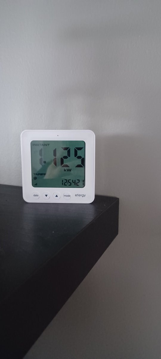

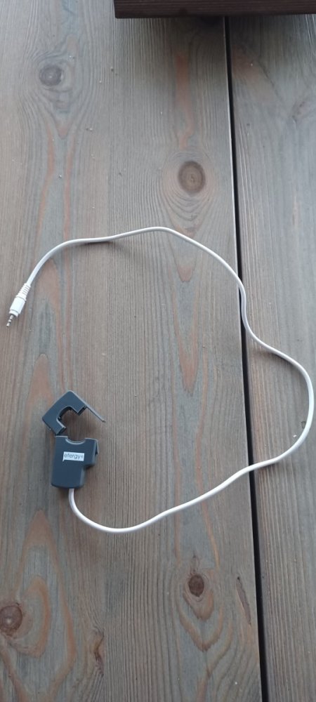

Mulla tuollainen efergy e2 mittaamassa perfera 40:sta,ihan pätevä laite tuollaisen kiinteän kytkennän mittaamiseen. Tuossa just sulatus käynnissä.
Nediksen saa loggaamaan home assistanttiin Tuya-integraatioon muutaman sekuntin välein. Voit katsoa käyriä ketjustani jossa hämmästellään Toshiba Seiya+ 13 etäkäyttöä. Minulla logittaa home assistant kaikkien sulatuksienkin pituudet muutaman sekuntin tarkkuudella.
Helpolla nedistä ei saa home assistanttiin antamaan nopeaa dataa, mutta jos jaksaa harrastaa, ja vähän osaa räplätä aateekoon kanssa, niin sitten saa.
Luulis saavan,nyt laittoi pumpun asentaja mutta aikesemmin oon itse laittanu. Eihän tuossa muuta laiteta kun tuo"kierukka" virtajohdon ympäri.

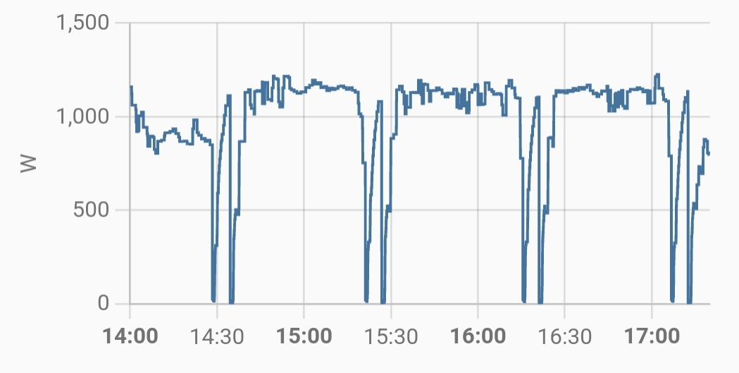

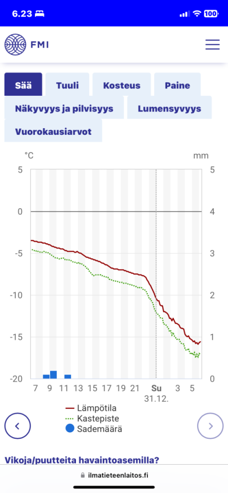

Yllättävän kosteaa pakkasta, kun kosteus melkein 90%. Sulatusvälit 2,5-3h -14 kelissä.
Yläkerran Stylishksellä pidemmät, kun työmäärä hieman kevyempi.
Kyllä Perferakin puhaltaa näin aamusta 3-4/5

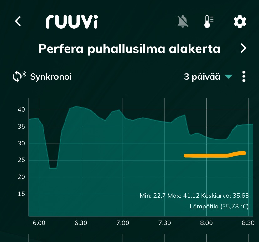

Olen täällä aikaisemmin jo kirjoittanut ilmiöstä mikä askarruttaa, että mikä on se "kohahdus" jonka välillä pitää vaikka ei sulatus ole päällä.
Nyt tänä aamuna bongasin sen taas eli niinkuin käppyrästäkin näkee niin sulatuksen jälkeen normaalia lämmitystä, mutta klo 7.45 kuului sisäyksiköstä kohahdus kuin nelitieventtiili olisi vaihtanut suuntaa, ensimmäisellä havainnointikerralla luulin sulatuksen alkavan, mutta ei ala. Puhalluslämpötila tuossa hetkeksi laskee, tosin tänä aamuna puuhellan lämpö alkoi jo vaikuttamaan olohuoneessakin, joten tuo lämmön lasku voi johtua osittain siitäkin.
Hetken kyllä aistin viileämpää ilmaa tulevan, kun istuin ihan sisäyksikön alapuolella. "Takkatoiminto" (laitetaan sitaatteihin Toshiba miesten mieliksi ;)) on päällä ollut eilisestä ja siitä tuo tuskin johtuu, kun ei aikaisemmin ole ollut päällä. Mitähän tuo siis tekee, "testaileeko" nelitieventtiiliä vai tekeekö jonkun "pikasulatuksen"?

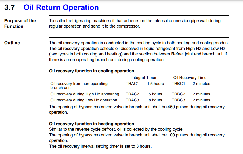

Olisiko jokin "öljyn palautus" -toiminto? Sen verran pitkiä nuo vedot pakkasella. Jos olisi lyhyemmät lämmitysvedot, niin sulatus hoitaisi tuon saman. :hmm:
Tuossa Daikinin VRV-laitteen toiminto (R410A)

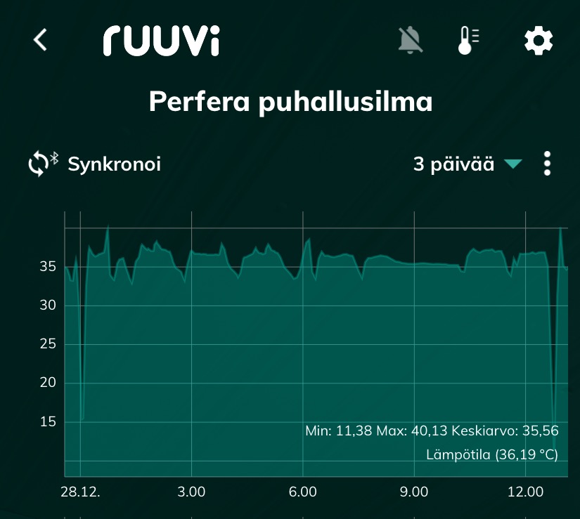

Puhalluslämpöloggausta. Ulkona -15-17 pakkasta. Sulatukset 2-4 tunnin välein.:)
4 tunnin vedon jälkeen tuplasulatus,eikä ulkoyksikköön päässyt tuulemaan yhtään. Sulatukselle annettu aika vain loppuu kesken.:(

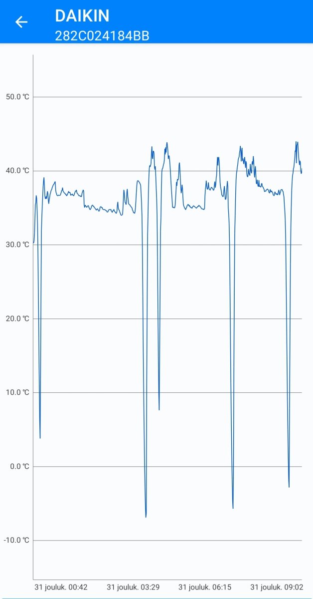

Omaa loggausta. 9:50 edellinen sulatus, eli ~4:30h sitten. Sitä edellinen 04:20 eli siinä oli 5:30h veto. Kuvaajaa edellinen veto klo ~16-23 eli ~7h!
Tarveohjaus 90% manuaalinen ja pyynti 24 ja todellinen lämpö samassa tilassa olevan mittarin mukaan ~23.0C-23.6C. Takan lämmitystä eilen illalla ja tänä aamuna.
Onectan raportoimat ottotehot per 2h 0,9-1,3kWh.
Lämpötila ulkona tän vuorokauden puolella -12C - -18C.

Mitenkähän tärkeä toiminto tuo on? Mietin vaan kun erilaisilla modauksilla on saatu sulatusvälejä eri laitteissa (varsinkin Mitsubishit) pidennettyä todella pitkiksi niin tuleeko sitten öljynkierron takia ongelmia?
