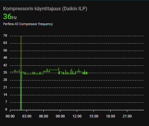

Nyt koitetaan mennä ajastetulla tarveohjauksella 95% pörssin kalliit tunnit ja yöaikaan 100%. Oikeastaan todella hyvä toiminto tuo ajastettu tarveohjaus, kun ei keho taivu noihin HA-juttuihin:)

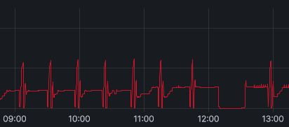

Ovatko muut huomanneet että Perfera H:n puhallusilman lämpötila ja puhaltimen nopeus huojuvat normaaliasetuksilla (pyynti 14, nopeus 5)? Laitoin HA:han integraation, jossa pystyy noita tarkkailemaan (juttua toisessa keskustelussa). Kun kokeilin tarveohjausta, niin sitten puhallusteho ja nopeus pysyivät vakiona. Siivekkeiden pysäyttäminen ei vaikuttanut, huojui edelleen.

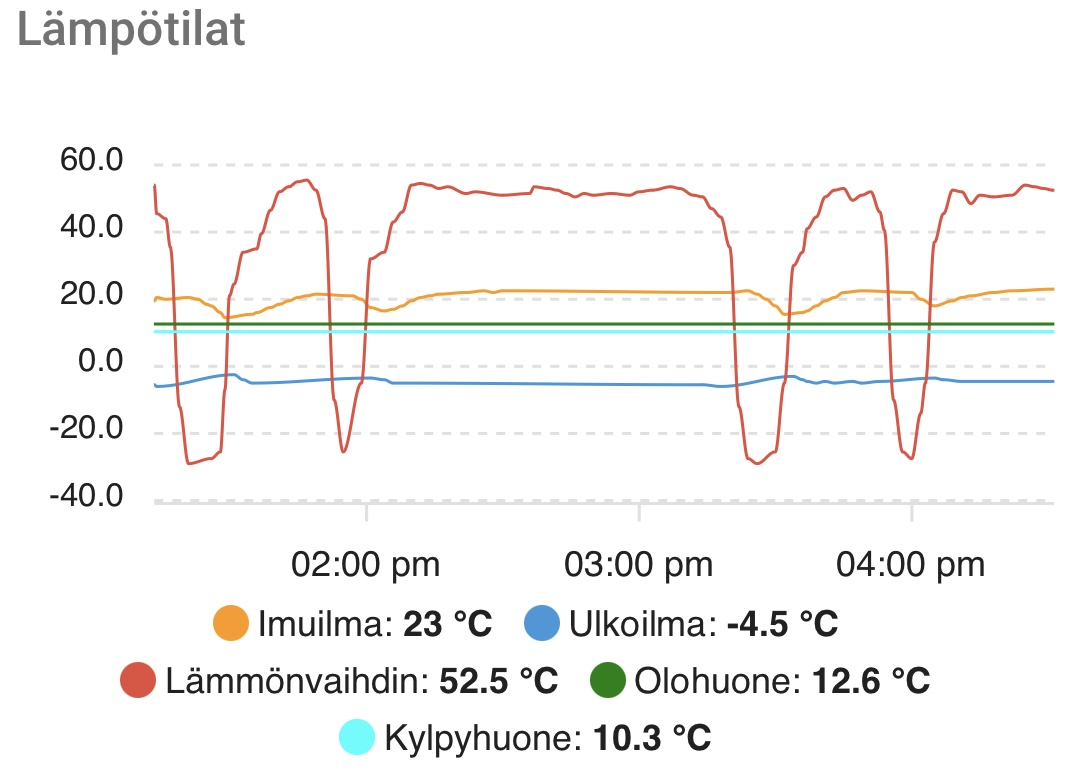

Käykö sisäyksikön lämmönvaihdin todellisuudessa n. -30-asteessa sulatuksen aikana? Oletko testannut pintalämpömittarilla tms?
En ole testannut kun en ole vielä ehtinyt mökillä tutkimaan vehjettä alettuani tällä integraatiolla kikkailemaan. Kyllä minuakin vähän ihmetyttää mistä moinen lukema, Daikinin rajapinnasta se kuitenkin tulee. Pitääpä ottaa infrapunalämpömittari mukaan viikonloppuna, josko sillä saisi sinnepäinkään olevia lukemia.
Pääsin tänään mökillä ja parahiksi teki Perfera juuri sulatuksen. Otin kiireesti infrapunalämpömittarilla lukemat lämmönvaihtimen juuresta sieltä mistä oletettavasti putki tulee ulkoa. Sain alimman lukeman -25 astetta. Mutta se oli vain tietyssä kohtaa, jos vähänkin otti kauempaa oli heti paljon lämpimämpää. Käppyrän mukaan mittaushetkellä oli -28 astetta. Eli uskoisin, että anturi mittaa ihan oikeita arvoja. Sitä anturia en nähnyt kun otin vain sen ison luukun auki ja mittasin etupuolelta.
Kyllähän se pakkasen puolella voi käydä siellä kennon putkien puoli päässä. Helpostikin. Mutta luulisin ettei ulkolämpötilaa kylmempää voi olla.
Pakkasta oli tuohon aikaan -6 astetta, eli reilusti ulkoilmaa kylmempi on lämmönvaihtimen tulopuoli. Kaipa se on sitä termodynamiikkaa.

Pääsin tänään mökillä ja parahiksi teki Perfera juuri sulatuksen. Otin kiireesti infrapunalämpömittarilla lukemat lämmönvaihtimen juuresta sieltä mistä oletettavasti putki tulee ulkoa. Sain alimman lukeman -25 astetta. Mutta se oli vain tietyssä kohtaa, jos vähänkin otti kauempaa oli heti paljon lämpimämpää. Käppyrän mukaan mittaushetkellä oli -28 astetta. Eli uskoisin että anturi mittaa ihan oikeita arvoja. Sitä anturia en nähnyt kun otin vain sen ison luukun auki ja mittasin etupuolelta.
Todella kylmänä käy sulatuksessa siis sisäkenno. Uskottava se käppyröitä on. Ohessa omat datat. Tällä hetkellä sulatussyklit aika OK ja käppyrällä eka sulatussykli näkyy tuplana, loput normisulatuksia.
