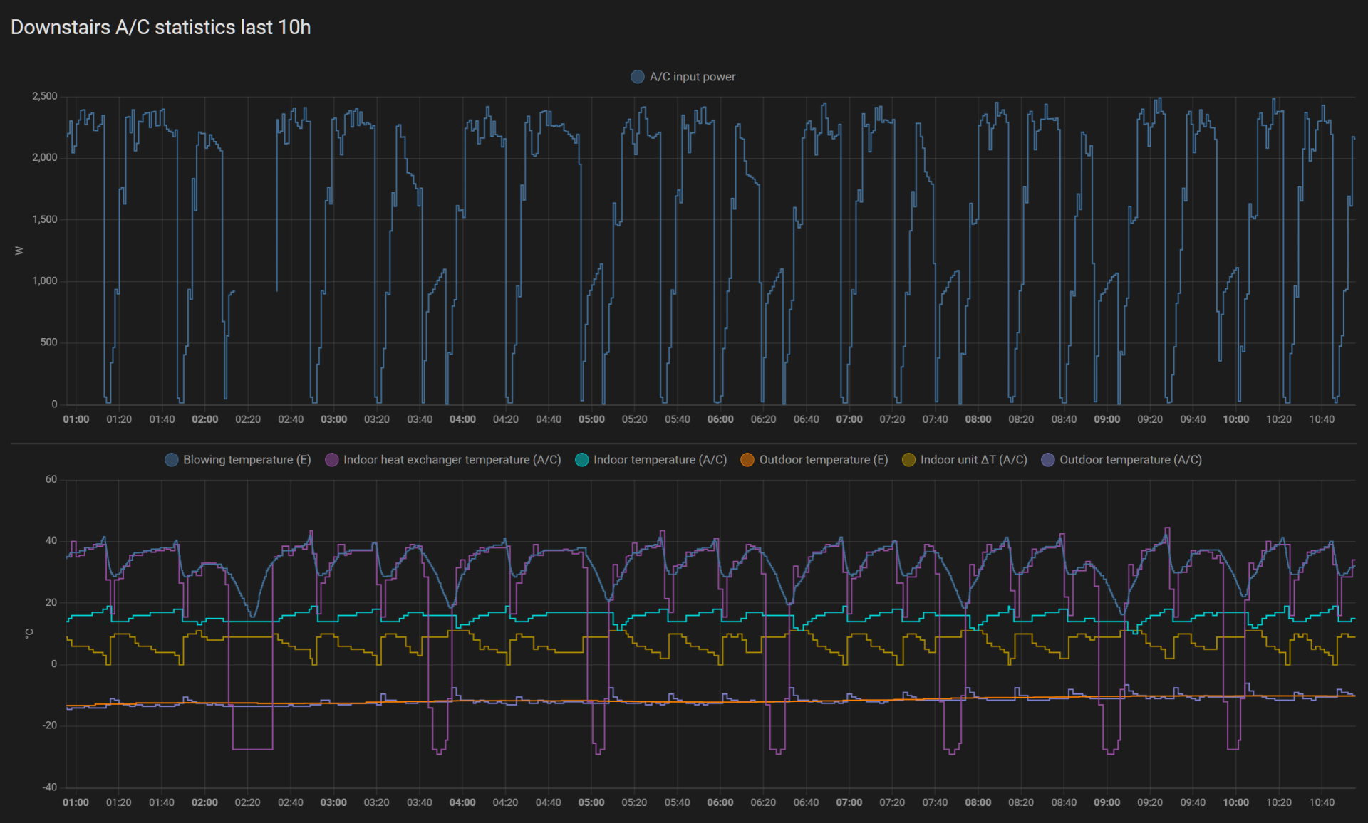

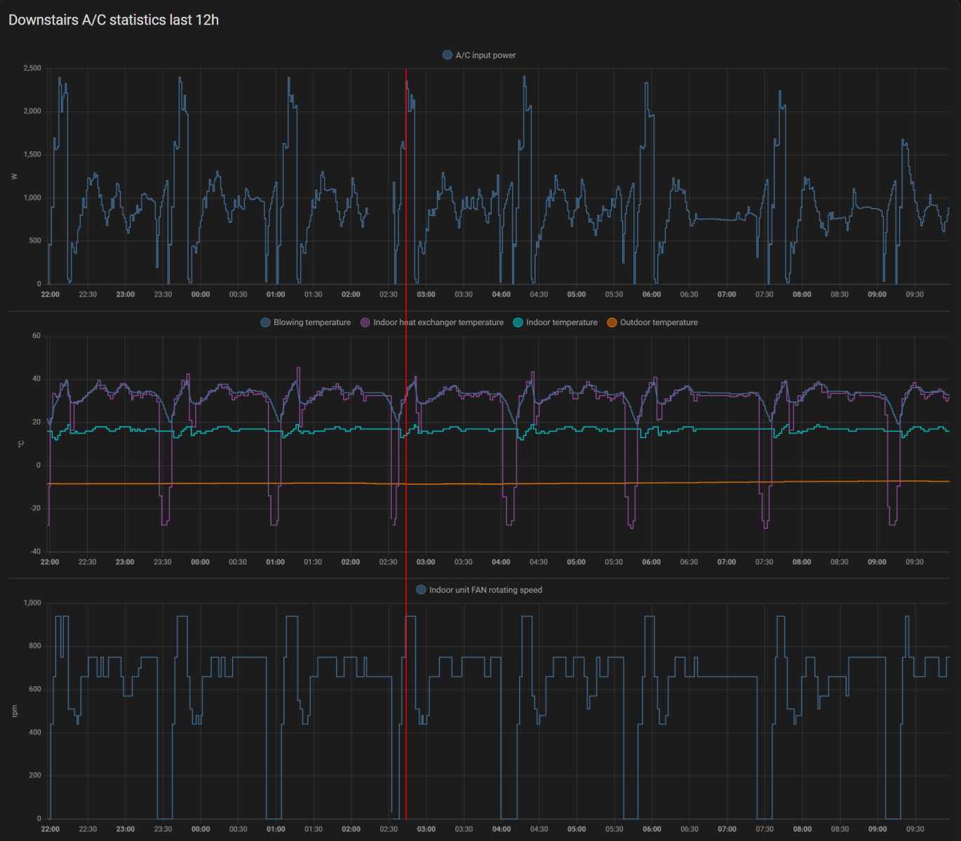

Tuossa viimeisimmässä käppyrässä ei mielestäni juurikaan ryntäilyä näy, paitsi sulatussyklin aikana. Aiemmissa graafeissa kylläkin ja aivan tolkutonta ryntäilyä.
Punaisen pystyviivan kohdalla juuri sulatussykli loppunut ja A/C input power huipuissaan. Myös FAN rotating speed nopeus MAN 4/5 maksimissaan. Tässä kohtaa ilmeisesti hieman ylilämmittää ja koitaa saada kiinni sulatuksen aikana laskenutta lämpötilaa joka näkyy taas Indoor temperature käyrässä. Blowing temperature mitattu erillisellä anturilla puhallusaukosta ja se korreloi hyvin pumpun API:n ilmoittaman heat exchanger lämpötilan kanssa. Ei toki mene miinukselle kuten kenno. Ylilämmityksen jälkeen pumppu menee hetkeksi katkolle ja siitä lähtee nostamaan maltillisesti tehoa. Tätä pientä ryntäilyä saa toki hallittua tarveohjauksella, jolloin pirtää paljon tasaisempaa käppyrää, mutta kovemmissa pakkaskeleissä ei riitä enää tehot vaikka tarveohjaus max.
Joku kyseli, että soutaako muillakin FAN speed vaikka asetettu manuaalilla johonkin arvoon, niin soutaahan se, mutta ei sitä korvakuulolla tai käytössä huomaa, pelkästään datan perusteella ja en koe että sillä olisi mitään merkitystä.

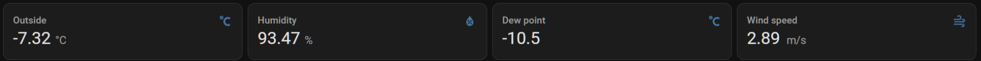

Statistiikat otettu kun pyynti +15 ja ulkolämpötila aika tasainen n. -7-astetta, puhallus MAN 4/5, ei säästösäätöjä päällä.
Sääolosuhteet kohtuu hyvät, mieto tuuli. Ilmankosteus tosin aika korkea, mutta kastepiste kohtuu kaukana ilman lämpötilasta, joten ei mitkään huonot olosuhteet pumpulle. Nyt pumppu pelaa OK ja jaksaa pitää lämpöjä, silti toivoisin harvempaa sulatusväliä, koska alle 2h tuntuu kohtuu tiheältä.

Nuo käppyrät näyttää jo hyvältä. Paitsi tuo,että alkukiukun jälkeen heittää katkolle,voi silti johtua pienestä pyyntilämpötilasta. Miten sulla on puhalluksen suuntaus?
Puhallukset on sivuttaissuunnassa keskelle ja pysyysuunnassa loivalla kulmalla alaspäin jolloin pääsee esteettä puhaltamaan n. 3.5m eteiskäytävään ja siitä olohuoneeseen. Swingit OFF:illa
Tällä hetkellä sulatusväli 1.5h joka kyllä liian tiheä. Viaksi sitä nyt ei voi ehkä sanoa, mutta äärimmäisen huono ominaisuus koska kenno puhdas ennen sulatusta.

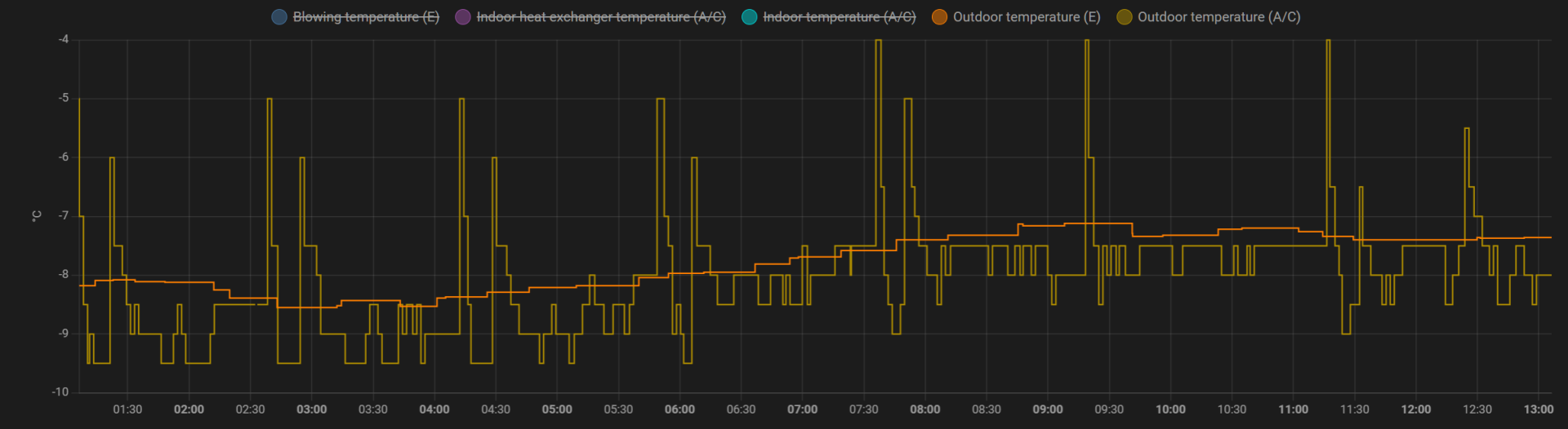

Vastaa varmaan keskiarvollisesti suunnilleen oikeata, joskin pumpun ilmoittama ulkoyksikön lämpötila soutaa sekin aikalailla sulatuksien tahtiin (näkyy piikkeinä kuvaajassa).
Kuvaajassa Outdoor temperature (E) mitattu erillisellä anturilla ja hieman eri kohdasta ulkoota. Outdoor temperature (A/C) taas pumpun ilmoittama ulkolämpötilatieto. Samansuuntaiset arvot kuten kuvaajasta näkyy. Kuvaajaa hieman saattaa vääristää myös lämpötilatietojen eri päivitysvälit eri lähteistä, mutta eipä nuo kiinalaiset mittarit muutenkaan mitään tarkkuuslaitteita ole.

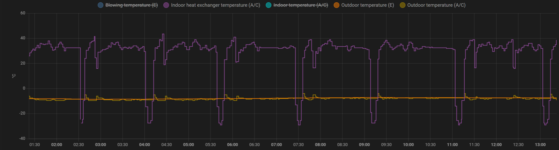

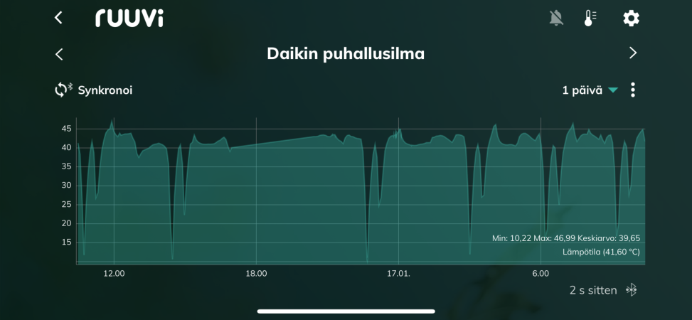

Onko noi mis on 2 piikkiä ylöspäin tuplasulatuksia vai onko ensimmäinen piikki ennen sulatusta?
Lisätään sisäkennon lämpötila käppyrään joka kertoo hyvin sulatussyklit.
Piikeissä ei ole siis tapahtunut tuplasulatusta.
Pumpun ilmoittaman ulkolämpötilan maksimi "soutu" on n. 4-astetta, sitä en osaa sanoa onko se paljon vain vähän. Edellisen kuvaajan skaalassa ne vaan näyttivät valtavilta. Mikäli ulkolämpötilamittaus tapahtuu takaata katsottuna kennon vasemmassa ylälaidassa muoviputkessa olevalla anturilla, niin onhan se aika luonnollista, että sekin hieman lämpöä ottaa sulatuksen aikana.

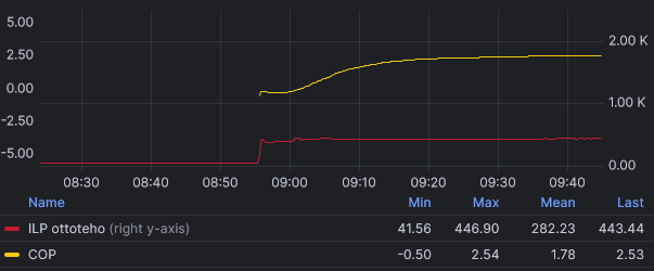

Tältä aamulta löytyi siisti käyrä. Nyt pumppu on 50% tarveohjauksella käytössä. Juuri ennen sulatuksen alkua, on koti-COP ~2,97. Sulatuksen jälkeen on mennyt 12-13 minuuttia COP2 saavuttamiseen.
Aamulla lähti telineistä näin, COP2 saavuttamiseen meni 10 minuuttia.
Tässä vielä tältä aamulta liikkeellelähtö kun ulkolämpötila -18C. COP2 saavutti 18 minuutissa ja noin puolessa tunnissa asettui tuohon 2,5 paikkeille. Siitä ei ole juuri liikkunut sen jälkeen, eli näköjään ei kerry kuuraakaan kovin paljon.

Tänä aamuna nollasta puoleentoista koti-COPiin vei 13 minuuttia. Kone oli käytännössä seis puolestayöstä lähtien, ei käynyt edes katkoa yöpudotuksen aikana.
Eilen oli -10C ja meni 8 minuuttia tuohon puolentoista COPiin.

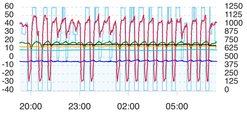

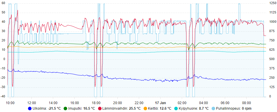

Edellisen 24h käppyrää, pyynti 15 (ylläpito), pakkanen kävi yöllä jossakin -24:ssä. Kolme tuplasulatusta, mutta pitkiä vetoja muuten. Ei kyllä juurikaan ollut tuulta (yön sulatuksen aikana 1 m/s met.no:n mukaan), en usko että sillä oli nyt vaikutusta. Mitenköhän pääsis noista tupliksista eroon?
Ihmettelin kun juuri alkaneessa sulatuksessa lämmönvaihtimen lämpötila jäi noin ylös, syy olikin se ilmoitettu huoltotauko Daikinin pilvipalvelussa, eli datan tulo lakkasi.
Sinulla noi tuplat tuntuu olevan tosi kovia, mulla jälkimmäinen on aika mieto sulatus, ainakin ruuvitagin lämpötilojen mukaan. Myös vedot on sulla pidempiä, joten voisiko olla että tuplat on hyvinkin tarpeellisia?
Pitäisi toi Daikinin add on lisätä Home Assistanttiin niin saisi samat anturitiedot ulos kuin sinulla, mutta sen kanssa on ollut nyt muuta jumppaa niin ei ole vielä kerennyt.

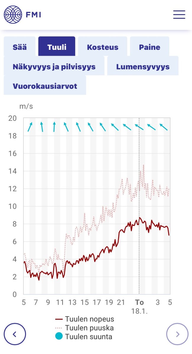

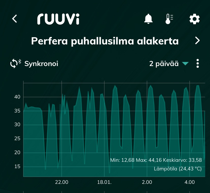

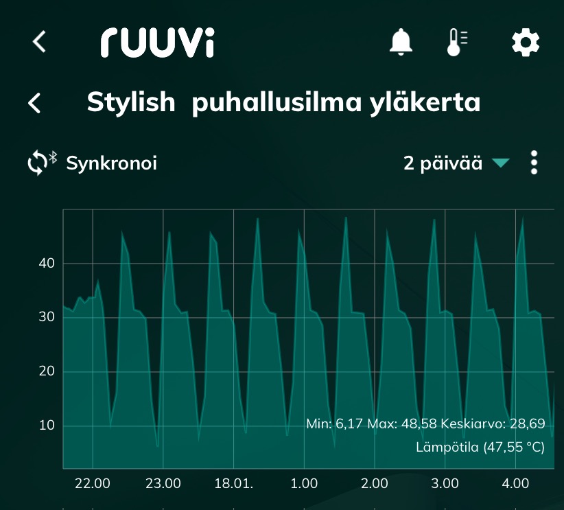

Nyt seonnu molemmat viime yönä. Luulin ensin, että Perfera vaan, kun jäi puhallus 2/5 manuaalille, mutta ei kun molemmat. Ilmeisesti molempiin pääsee nyt tuuli. -6,5 86% kaakkoistuuli 132 astetta 8-11m/s.
Tuo kaakko on ainut suunta Perferalle mistä pääsee kennon yläosaan puhaltamaan terassin kaiteen välistä. Pitää kyllä paikantaa tuo anturi ja kokeilla suojata se. Sähkönkulutus ei näköjään hirveästi ole noussut tuossa sekoilussa, mutta aamulla oli alakerrassa vähän viileämpää kyllä.
Tuulen suunnan kääntyminenkin sopivasti klo 20-22 ja sulatukset alkanu samoihin aikoihin molemmilla.
