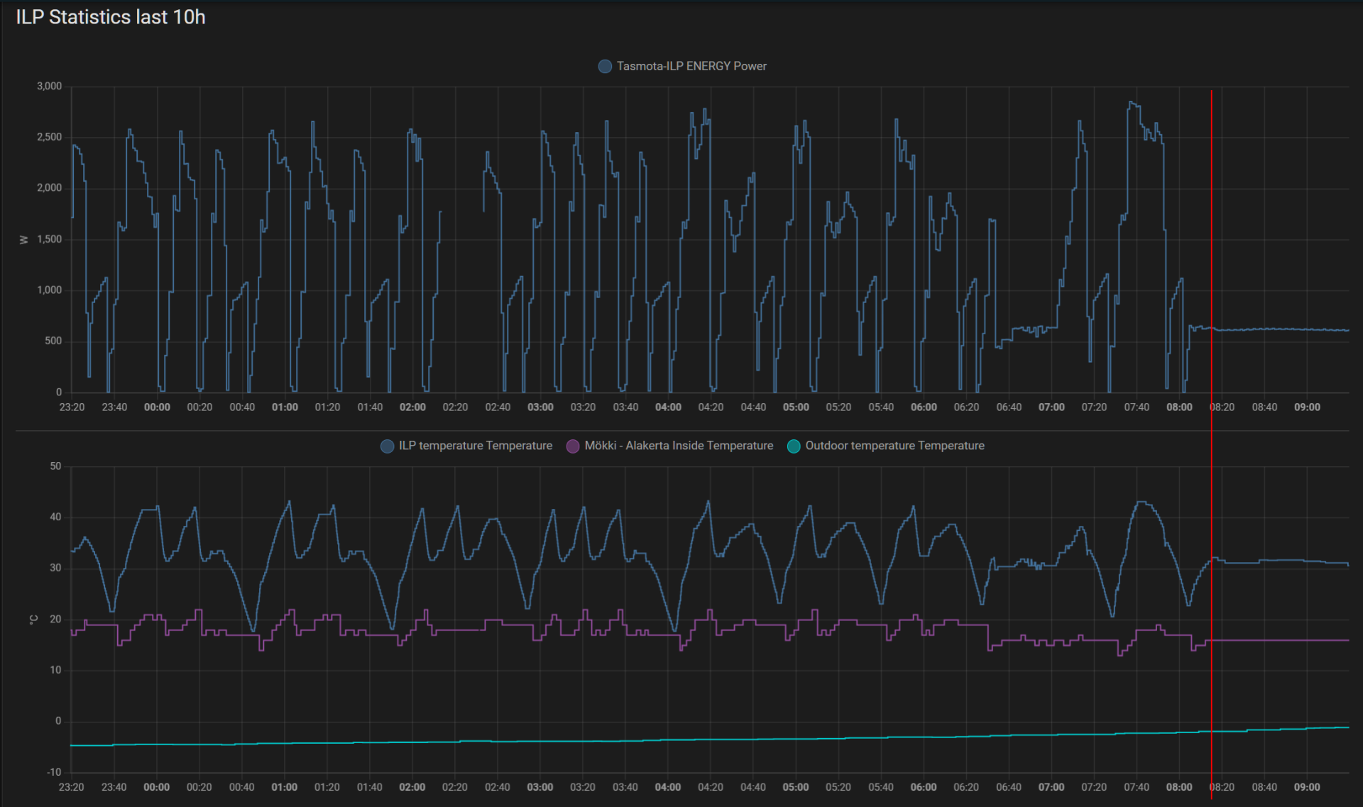

Uudet statistiikat edeltävältä 10h ajanjaksolta:
Nythän pumppu on pelannut jatkuvia sulatuksia lukuunottamatta hyvin, koska ei ole pakkasta paljoa.
Huipputehoa pumppu ottaa (ylin kuvaaja) noiden käyrien huippukohdat eli aika tarkkaa 25min / sykli joka on aika vähän, koska "tehosyklin" pituus on huipulta huippuun n. 46min. Eli karkeasti ILP lämmittää/sulattaa suhteella 50%/50%.
Alemman kuvaajan ylin (sininen) käyrä kuvaa ILPin puhalluslämpötilaa. Anturi puhallusaukon siivekkeissä. Työntää OK lämmintä, lähelle 50-asteista.
Alemman kuvaajan punainen käyrä kuvaa pumpun ilmoittamaa lämpötilaa, samaa mitä onecta app näyttää. Oletan pumpun mittaavan lämpötilan imuilmasta.
Alemman kuvaajan jäänsininen käyrä kuvaa ulkoilman lämpötilaa.
Lopussa käyrän epäsymmetrisys johtuu siitä, kun pudotin lämpötilapyynnin 20 -> 17 ja pumppu alkoi himmailemaan.
Eli loogisesti pelaa näillä lämpötiloilla, jos ei sulattaisi noin paljon? Pitää odotella, että keli vielä vähän lämpenee ja tehdä taas 15min power resetti, joka tosin ei ole aieminkaan auttanut. Eikä tämä ratkaise sitä tiukkojen pakkasten tehojen hyytymistä.
Tästäkin saa näköjään tiedettä
Sanoisin,että noista ottotehokäppyröistä näkee hetken milloin kennonlämpötila alkaa droppaamaan selvästi alle ulkolämpötilan ja samalla pumpun kompura alkaa himmailemaan kierroksiaan kunnes tulee se kriittinen piste,että sulatus liipaistaan käyntiin.

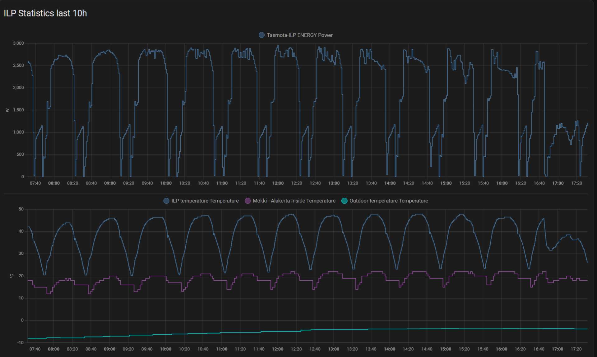

Taas edellisen 10h statistiikat:
Eilen illalla (12h sitten) 15min powerbootin jälkeen laitettu pyynniksi 18-astetta, jonka pumppu helposti saavutti (pyynti +2 astetta = 20 astetta graafissa). Tämä OK. Kaikki säästötilat ja swingit yms pois päältä ja lämmitystila aktiivisena luonnollisesti. Puhallus man 5/5.
Todella agressiivinen säätö. Onko kyseessä nyt sitten katkokokäynti, koska aina puhalluslämpötila ei putoa dramaattisesti, kun teho käyvät minimissä. (vrt. ottoteho ja puhalämpötila) joten kyseessä ei liene sulatus.

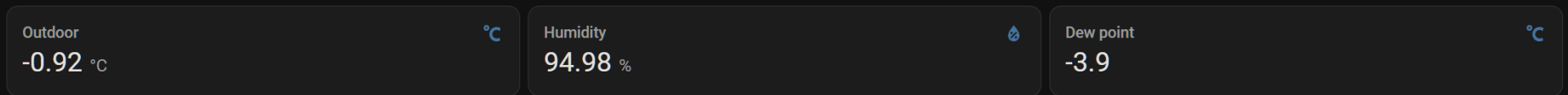

Tulkitsen niin, että sulatus on tapahtunut, kun kuvaajassa puhalluslämpötila (ILP temperature Temperature) käy n. 20-asteessa. Tämä antaa varmaan parhaan kuvan sulatusjaksojen tiheydestä joka on karkeasti n. 1h "pohjasta pohjaan".
Ulkolämpötila on alhainen, kosteus todella korkea ja kastepiste kohtuu lähellä ulkolämpötilaa joten keliolosuhteiden perusteella sulatusta varmasti tarvitaan.
Kuvaajassa olevan punaisen pystyviivan kohdalla laitoin tarveohjauksen 90% päälle. Ottoteho putosi rajusti ja pumpun käynti "stabiloitui". Haittapuolena, että pyynti 18-astetta ei ole enää toteutudu vaan pumpun ilmoittama saavutettu lämpötila on 16-astetta. Tämä toki riittää.
Taas mysteeri on tuo tarveohjauksen toiminta. Muistaakseni 90%:lla sai max. n. 1500w ottotehon joissain olosuhteissa. Jos nyt lämpötilan toteuma on 2 alle pyynnin (16 vs 18-astetta) miksi teho rajautuu n. 600w:iin eikö pöhötä täysillä rajoitetuilla tehoilla. Vai onko tarveohjauksella joku hieno "piilo-ominaisuus", että pudottaa pyynnistä -2 kun normaalitilassa tavoite on pyynti +2? Eco modessa joku tällainen pudotus kait oli, mutta sitä en ole käyttänyt.

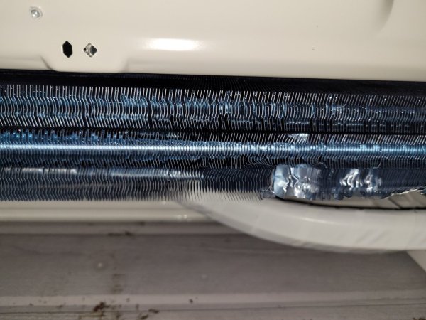

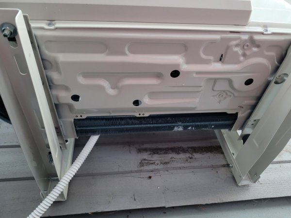

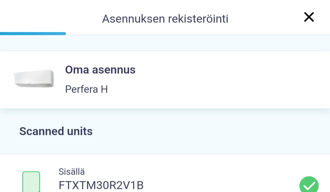

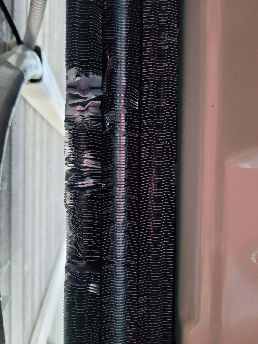

Tänään kävi pumppuasentaja (iso suomenlaajuinen yritys) asentamassa Perfera 30 N:n. Tai niin ainakin luulin, mutta nyt aloin epäilemään. Onko FTXTM30M / RXLS30M nyt siis mitä mallia? Onectaan kun yhdistän niin ehdottaa, että pumppu olisi Perfera 30 H? Nepuran ainakin tilasin.
Kävin kurkkaamassa ulkoyksikköä asennuksen jälkeen pimeällä ja huomasin, että myös lamellit on rutussa yksikön alla.
Eli vaikka tämä nyt olisi oikea pumppu niin saavat käydä vaihtamassa, eihän tollasta voi korjata, ainakaan paikan päällä? Pitää katsoa huomenna päivänvalossa onko muuta rutussa.
Jos ne ei ihan tohjona ole niin ne voi kammata suoraksi eikä ole edes vaikeaa - jos on oikealla jaolla oleva työkalu, ei sitä koko vehjettä vielä tuon takia kannata alkaa vaihtamaan - mutta toki putiikki saa sen laitteenkin vaihtaa jos ei osaa niitä oikoa.
Sulla näkyy olevan myös HA käytössä, niin katoppa se device diagnostics asetusvalikosta.
Mielenkiintoista on ettei minulla löydy moista vaihtoehtoa sieltä laitteiden alta. Ihan uusi lelu itselle tämä, vasta toista päivää pyörimässä mutta osassa laitteita näkyy "download diagnostics" mutta Daikinilla ei.
Itse kun koitin googlata pikaisesti niin löysin, että olisi H malli. Mutta eikös tämä myyjä sinulle sanonut että ne H mallit oli loppu kun kauppaa teitte?
Harmittaa kyllä taas kokonaisuutena puolestasi jos tosiaan on H malli ja vielä pitää reklamoida asennuksestakin.
Aikamoista paskaa. Tämä on huono homma näissä isoimmissa puljuissa, niitä ei paljon paina katteettomat lupaukset eikä haittaa tehdä sutta ja sekundaa. Pienemmillä firmoilla ei yksinkertaisesti ole varaa tällaiseen hutilointiin, ensinnäkin siksi, että tilanteen korjaaminen vaatii rahaa ja resursseja. Toisekseen siksi, että mainehaitta on liian iso.

Jos kenno on näkyvissä koneen alta niin Perfera H kyseessä. Nepurassa pohjapelti vastuksineen. Mikähän putkikin tuossa heti kennon takana menee oudosti?
Toivottavasti hoitaisivat edes huolella sitten tämän keissin jatkon.
Joo nyt aamulla paremmassa valossa kävin katsomassa. H-mallihan tämä ok kun ei ole pohjapeltiä. Kiitos teille myös asian varmentamisesta. Muistaakseni N-sarjan ulkoyksikkökin on kooltaan hieman isompi. Liitteenä paremmat kuvat.
Taas mun tuuria. Aina kun ostan jotain isompaa niin saa olla reklamoimassa. Eniten tässä hirvittää se, että mitäs jos en olisi tarkka? Entäs jos en olisi kurkkinut laitteen alle? Nämähän voivat asentaa vääriä pumppuja tietämättömille ilman, että kuluttaja edes tajuaa. Sitä paitsi niin kuin @fhat tuossa muisti, myyjä sanoi mulle, että H-sarjalaiset on heiltä jo loppuunmyyty.
Todella harmillista sinulle. Mielenkiinnolla jään jokatapauksessa odottamaan lopputulosta. Vaihtavatko mukisematta pumpun vai kenties yrittävät päästä sovintoon rahalla. Kokeile jotain törkeää alennusta. Esim. puolet pois hinnasta. :)

Tänään on vuorossa ilmanvaihdon parantaminen ulkoyksikön asennuspaikassa (terassin rivoituksista joka toinen pois) nyt kun pakkasiakin on taas luvassa, jos viimejakson jäätymisongelman saisi sillä korjattua.
