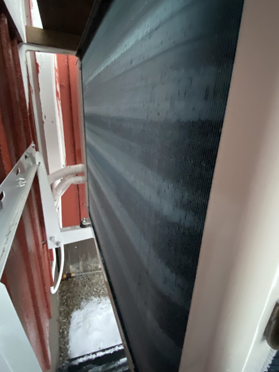

Jep, sulatuksen jälkeen ei ehdi kuivua kunnolla vaan näkyy ihan selviä vesipisaroita jotka jäätyy heti kun lämmitys alkaa. Onkohan minulla normaali tuo kennon kerroksittainen huurtuminen/jäätymisen alkaminen normi tilanne?

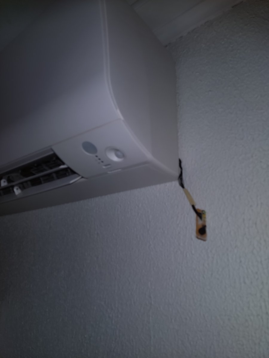

Ei tuo @Koelli anturiviritys ole edes pahan näköinen. Jos tuo tuntuu toimivan, niin varmaan pitää itse tehdä joku samanmoinen ratkaisu. Saahan tuohon jonkun ulkoisen pienen kotelon tehtyä jos haluaa, niin maastoutuu paremmin ympäristöön. Voisi jopa toimia läntättynä toohon pumpun päätyyn ulkopuolelle kiinni.
Mitä ILPillä lämmönnostoon tulee, niin eihän se mikään rakettimoottori ole ja kuten sanottu reservitehot on aika pieniä. Omassa tapauksessa onkin kyse siitä jos pumppu tekee yli puolet ajasta jotain muuta (sulattaa, ihmettelee), kuin lämmittää, niin ei se anna edes niitä lämpötehoja ulos sieltä mitä se pystyisi antamaan paremmalla ohjauslogiikalla. Edellinen yli 10v vanha ILP lämmön noston kyllä teki helposti vuorokaudessa, vaikka ei olisi peruslämpöjäkään ollut.
Tuota anturin siirtoa kun katsoo niin hämmästyttää, miten pienellä muutoksella saa korjausta aikaiseksi. Ts. kotelo anturin ympärillä ilmeisesti lämpenee sen verran, että se sotkee logiikan hyvin helposti.

Joo todella hyvä pointti, ei olis tullut tosiaan mieleen! Eli sekin vielä yhtenä mahdollisuutena että anturin kohdalle tulee mahdollisesti kylmää ilmaa monellakin eri tavalla, eli pumppu kuvittelee huoneessa olevan paljon kylmempää kuin oikeasti on ja siksi ryntäily.

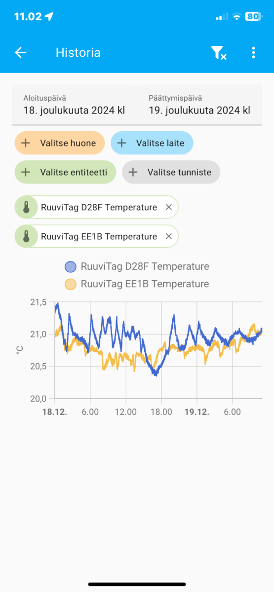

Varsin siedettävällä tasolla sulatukset 2-3h välein. Tämän huomaa lämmöntuotossakin, koska lämpötila on pysynyt huonelämpötilamittarin mukaan n. 2-asteen sisällä tasaisesti (mittari ei kuvaajassa, aiemmin saattoi pudota 5 astetta lämpötila).
Edelleen vaikuttaisi vahvasti siltä, että tuo SY lämpötila-anturin modaaminen ei ole huono idea.
Aika hurjalta kuulostaa vaikka uskon silti... Miten kaukana lämmönlähteestä huonelämpömittari oli?
Olisikohan huonelämpömittari n. 3m päässä ILPistä ja ei suoraan puhallusvirrassa vaan nurkan takana.

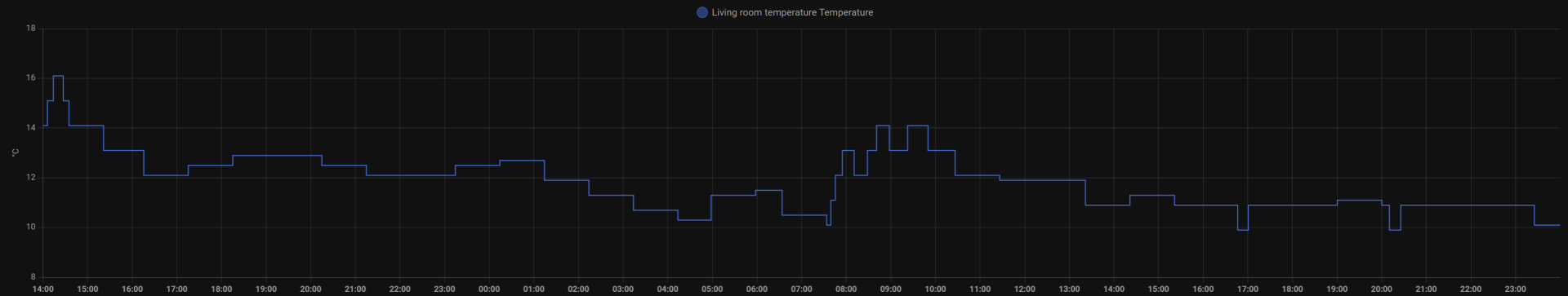

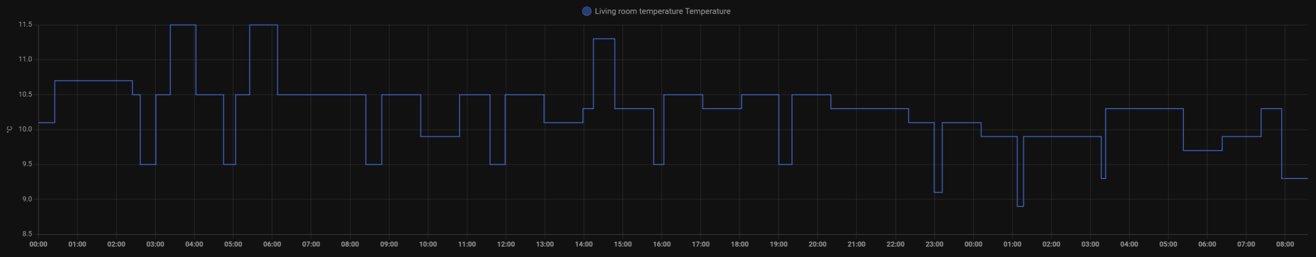

Tuossa satunnainen otos sisätilalämpömitarin liikkeistä. Eivät toki ole niin radikaaleja kuin suoraan pumpulta lypsetty data, mutta kuvaajasta näkee, että lämpötila vaihtelee n. 10-16 asteen välillä (ILPin säätöjen ollessa vakiot). Tämä saattaisi jo "tavallisen tallaajankin" mieltä alkaa nypyttämään, ihan lämpötuntemuksen perusteella ilman hifistelydataa.
Tuossa taas otos, kun swingit päällä ja lämpötila seilaa "vain" n. 2-astetta.
Eilisen aamun -11 ja tämän aamun +2 kelin sisälämpötilat kahdessa kerroksessa.
Sininen käyrä yläkerta ja keltainen alakerta.

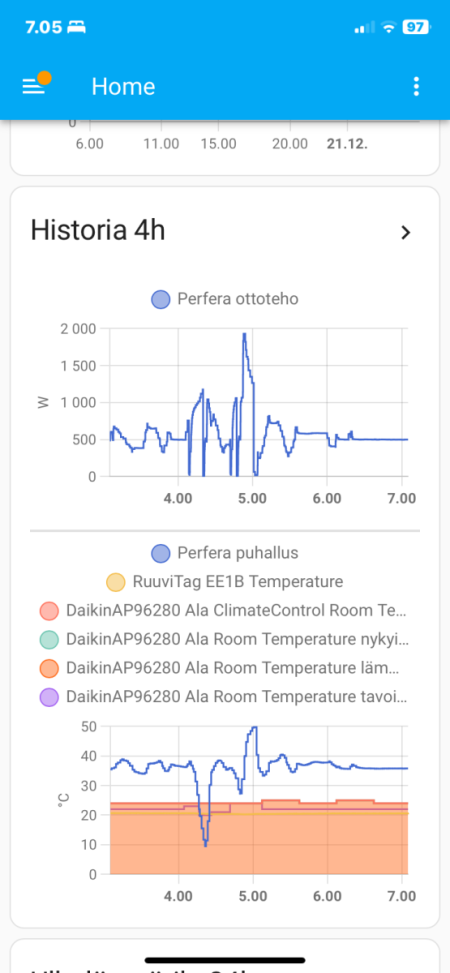

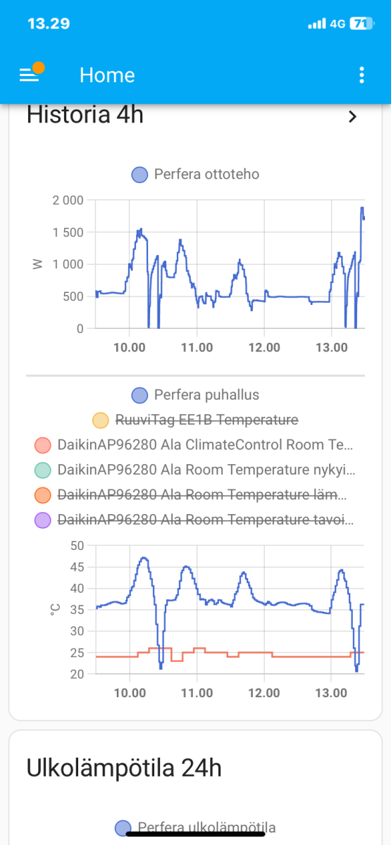

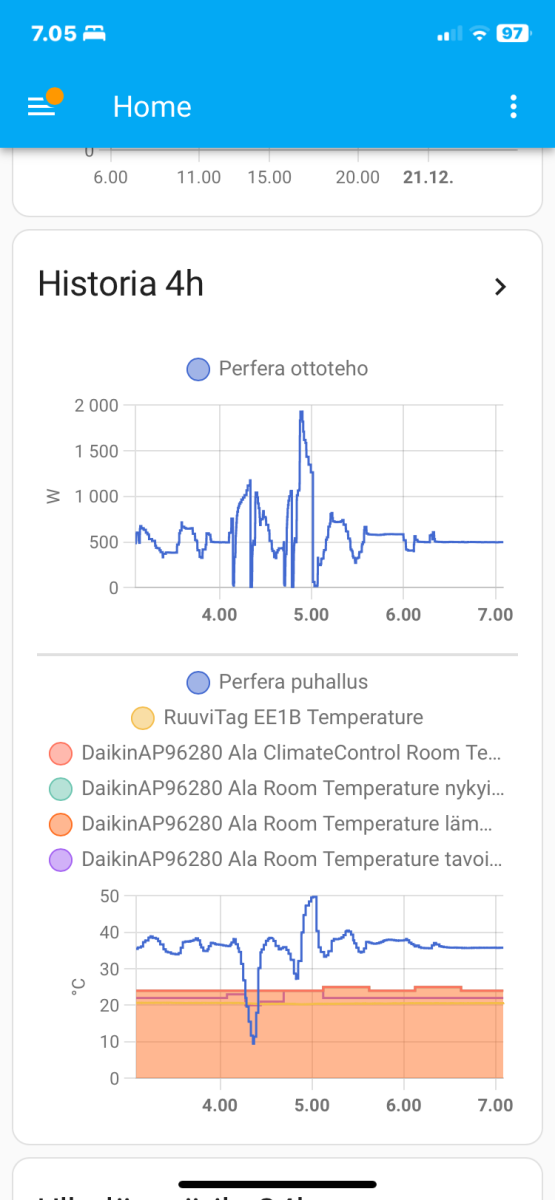

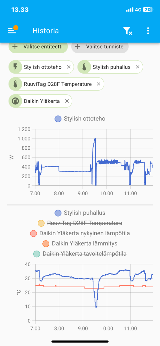

Mulla on sulatuksen tunnistamisen ehtona >800W ottoteho ja <25 asteen "puhalluslämpö" ja sulatuksen jälkeinen riehunta on automaatiolla hyvin hallinnassa, kun ohjaa pyyntilämpötilaa. Sen näkee tuosta käppyrästäkin klo 4:n jälkeen sulatus. Mutta sitten onkin tarvittu ns tuplasulatus (klo 5) ja tuo on yleensä lyhyempi ja tuo lämpötilaraja ei ehdikään täyttymään niin pumppu onkin heti päästänyt riemun valloilleen ja tehot ylös, josta johtuen katko, koska puhallulämpö noussut korkealle.
Pakko näitä on vahtia automaatiolla. Pitänee korjata rajoja.
Edit: tuosta näkee myös sen miten tuo "kuuma puhallus" on tavoittanut Ruuvi anturinkin toisessa huoneessa ja tuosta johtuen pyyntiäkin pudotettu samaan aikaan niin eskalaatio on valmis ja katko siitä seuraa varmasti.
Toisenlainen logiikka sulatusten tunnistamiseen voisi olla <20w ottoteho ja <20 asteen "puhalluslämpö". Toki riippuu vähän mittalaitteiden tarkkuudesta, mutta tuota suurusluokkaa.
Itsellä tuo on laskenut ainakin kohtuu hyvin sulatuksia. Em. sääntö itsellä yhdistetty laskuriin ja sen resetoin aina klo 24, niin siitä voi sitten katsella kuinka monta sulatusta on päivän mittaan tullut.
Aiemmin sai Daikin API:sta sisäkennon lämpötilan ja se menee n. -25-asteeseen sulatuksessa, joten se oli paras indikaattori. Valitettavasti sitä tietoa ei enää sieltä saa.
Tuon tuplasulatuksen aikana ei ehdi lämpötila välttämättä putoamaan noin alas tai Ruuvi ehdi siihen reagoimaan, kun ei tuo 25 riitä, mutta vois olla <40W ja <27. Eli tulis tosiaan ihan sulatuksen lopusta se indikaatio. Nyt se mulla tulee kesken sulatuksen.

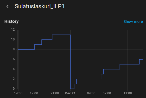

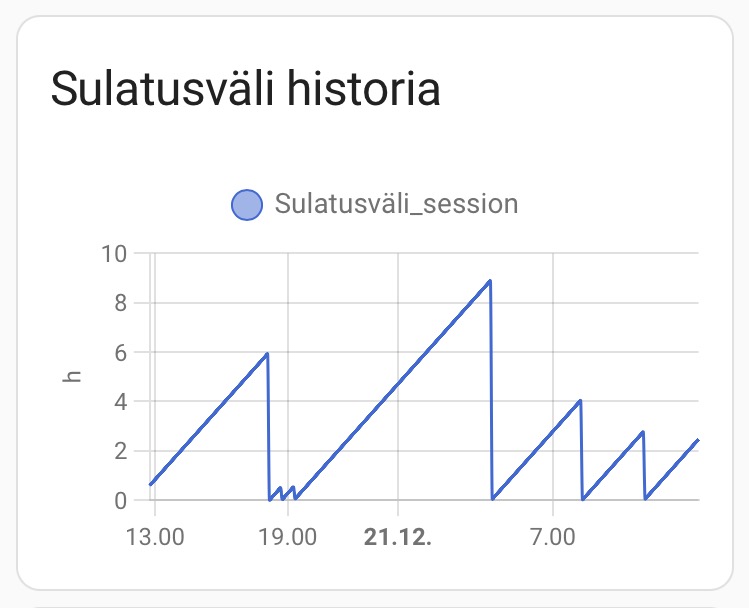

Seuraatko @Mixon sulatusväliä mitenkään?
Mulla näyttää tommosta sulatusväleistä.
    56,8 KB · Lukukerrat: 83
En varsinaisesti erikseen sulatusväliä kellota, noista graafeista mitä tännekin postaillut sen näkee omaan makuun riittävän tarkasti.
Laskuridatasta sen näkee aina milloin naksahtanut yksi sulatussykli lisää.
Laskurista näkee myös sulatuksien määrän keskiyön jälkeen ja milloin viimeksi sulattanut.

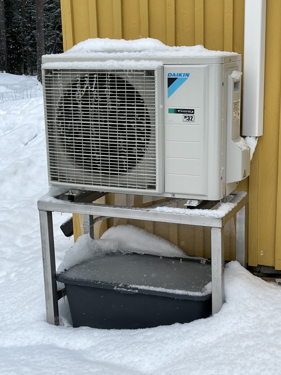

Menin tänään mökille lisäämään linnunruokaa ja samalla ajattelin tyhjentää paljun. Vettä olikin kertynyt 8 päivän ajalta, eikä jääköntti enää irronnut. Laitoin tilalle pienen lasten muoviammeen.
Sama juttu, perstuntuma on että vähemmän tempoilee pystyswingi päällä mutta en keksi miksi näin? Meillä SY yläkerran portaikon alapäässä pikkueteisessä ja tavoitteena on saada puhallus osumaan edessä olevasta oviaukosta. Swingi päällä puhallus osuu välillä oviaukon päällä olevaan seinänpätkään ja välillä lattiaan mutta silti toimii paremmin kuin jatkuvasti alaviistoon suunnattuna.
Laitoin sen taas vaihteeksi päälle niin tuntee kyllä kuinka lähti viileä ilma lattialta liikkeelle. Pitääpä seurata paremmin nyt tuon käytöstä.
Edit: aika pian rauhoittui tuo puhallus, kumma homma. Koko päivän puhissu aika kovin. Hauska nähdä näkyykö muutos jotenkin lämpötila mittauksissa.
Jos saavin kanssa puljaa eikä tunnu köntti irtoavan, niin saavin ollessa tyhjä ja kuiva ruiskuttelee seinät ja pohjan silikonisprayllä, minkä jälkeen irtoaa aika nätisti pidemmänkin aikaa, eli ei tarvitse todellakaan joka tyhjennyksessä olla suihkimassa.
