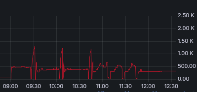

N40 taitaa olla parhaimmillaan kuivilla pakkaskeleillä, sulatukset harvakseltaan ja pienellä ottoteholla tasainen toiminta. Sulatuksen jälkeinen raivo talttui hyvin ”Hiljainen ulkoyksikkö”-toiminnalla, pakkasta nyt -7 astetta.
    172,6 KB · Lukukerrat: 107
Itselläni on ulkoyksikkö vähän tuulelle alttiissa paikassa, hieman sotkee pumppuraukan logiikkaa :D
Tämä on ihmeellinen paikka kun tuulen suunta on lähes poikkeuksetta sama, juuri suoraan tuonne takapihalle sivusta ja sen huomaa aina keväällä kun toiselle lappeelle on kertynyt enemmän lunta kuin toiselle. En ole keksinyt syytä moiselle kun ei tässä ole mitään suuria rakennuksia tai tiheätä puustoa ihan vieressä. Normaali vanha pientaloalue.

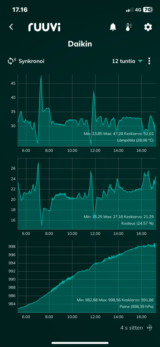

Ajelen Stylishiä sillä Econo-modella aina tuonne vähän yli 10:neen pakkas asteeseen. Eilen kun pakkanen kiristyi 20 asteeseen, niin alkoi sulatusrumba joka näkyy alkaneen tuossa ~klo 16 ja otin myöhemmin kaikki rajoitukset pois ja kyllähän se melkoista rallia oli:
Maksimilämpötila ~55 astetta :) (pyynti 20,5)
Se oli nyt viimeyön vain tuolla asetuksella. Aamun mennessä lauhtui ja laitoin econo-moden takaisin päälle.
Mikä mun pointti oli? Ei kai mikään, kunhan vaan vertaistukea annan :)

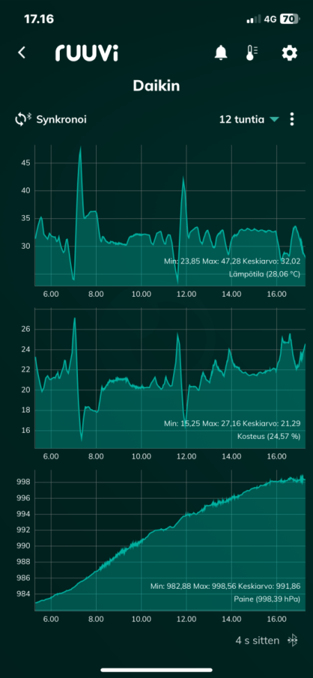

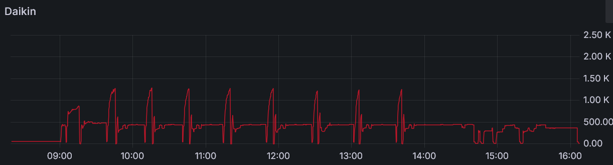

Tässä myös vertaistukea eräältä Perfera H40 pumpulta:
Pumppu käy "pikku katkoa" graafin alussa, sitten jostain syystä rauhoittuu ja alkaa taas katkoilemaan. Klo 21 about otettu demand control (70%) pois päältä ja sitten onkin alettu käymään "isoa katkoa".
Näistä katkoiluista tänne jo manaillut aiemminkin ja en taida olla ainoa. Hyvä, että jollain käy tasaisemmin ainakin tarinoista päätellen.
Aiemmin takuuseen vaihdettu ulkoyksikköön jo lämpötila-anturi ihan kokeeksi. Daikinille toimitettu datat ja sieltä luvattu, että punnitaan aineet ja vaihdetaan piirikortit, tosin ei ole 6kk aikana saatu hoidettua asennusliikkeen toimesta. Toisaalta kun katselee muiden graafeja, niin taitaa enempi olla ominaisuus, kuin vika tuo soutaminen.
Ikävä tuossa on se, että mitä enempi pumpulle pistää pyyntiä, sitä enemmän se alkaa katkoilemaan ja lopputulos on se, että katkoa on niin paljon, että ei jaksa nostaa lämpötilaa tehokkaasti edes -5 asteessa. Pumpun tehosta se ei varmasti ole kiinni, koska kyseessä vain alle 100m2 tila. Aika susi laitos tämä yksilö sanoisin. Pumpun sijainti on n. 3m käytävän päässä ulko-oven yläpuolella, josta pääsee esteettömästi puhaltamaan käytävälle ja siitä eteenpäin avaraan tilaan. Aiempi vanha pumppu toimi moitteetta siinä asennuslokaatiossa.

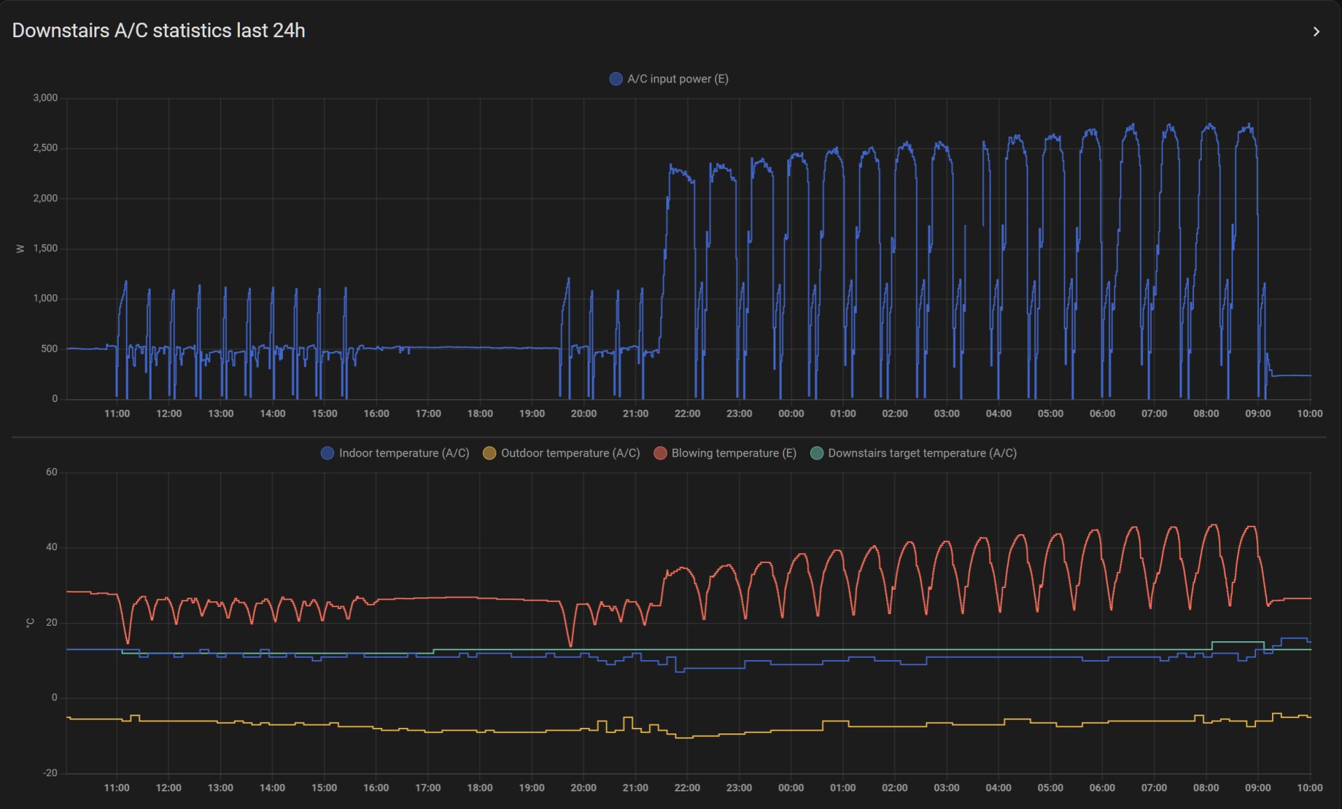

Täällä taas meni aika hyvin ilman rajoituksia kun oli pakkasta 10 astetta ja kosteus 70%, yöllä kun laihtui nollaan niin sulatusrumba oli alkanut. Talossa lämmöt tippui ja sähkönkulutus tuplaantui, on tämä surkea laite.

Juuri näin, kun pumpusta yrittää ottaa enemmän tehoja niin ampuu lämmöt ylös ja ulkoyksikkö jäätyy. Sitten sulatellaan ja laite lämmittää ulkoilmaa sisäilman sijaan.

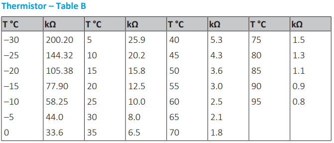

Termistori R1T on kiinni display PCB:ssä ja se taas kiinni main PCB:ssä S800 liittimessä, johon menee aika nippu johtoja. Mitkä noista on sitten termistorin? Service manuaalin mukaan display PCB:n "väli-liittimen" S27 pinnit 1‑2 olisivat termistorille, eli sen mukaan S800-liittimen pinnit 5 ja 11 olisivat vastaavat.
Stylishissä muuten sisäilman termistori on kiinni samassa piirilevyssä kuin ilmankosteusanturi (mitä Perferassa ei ole) ja on eri tyyppinen (R2T).
Service manuaalista löytyy molemmille löytyy taulukot, mikä resistanssi vastaa mitäkin astelukua. Tiedot löytyy sivulta 195 eteenpäin.
Että jos sais vastaavan anturin jostakin ja vetäis sille johdot tuon olemassaolevan sijaan. Vielä hienompaa olisi jos laittaisi jonkun esp32/8288 piirin siihen mittaamaan sitä etänä ja kertomaan halutut lukemat SY:lle.

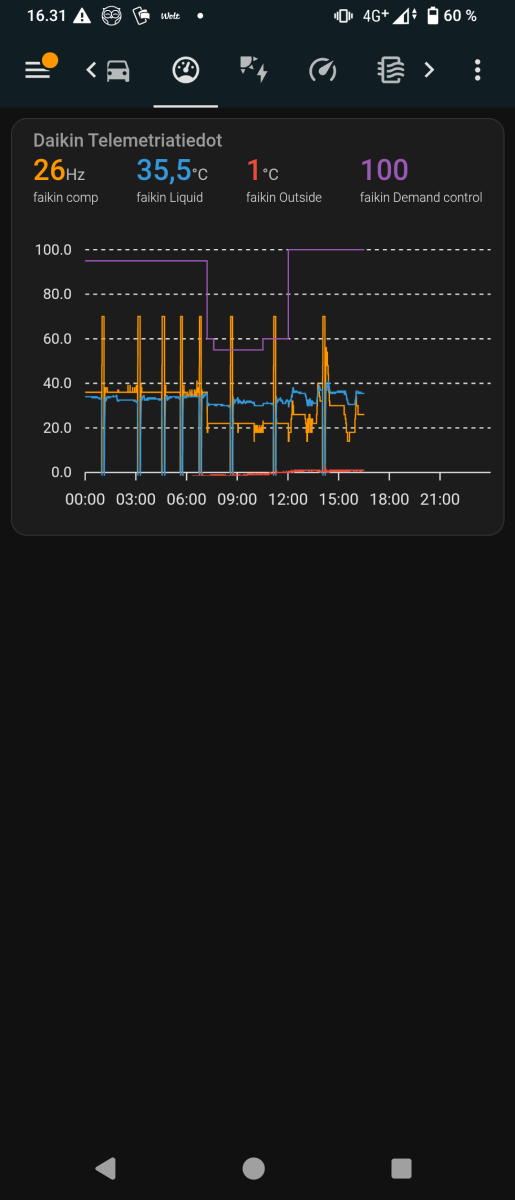

Tarveohjauksen kanssa saattaa esiintyä myös erikoista ilmiötä, jossa kone päätyy sulatuslooppiin. Aloin ihmettelemään tänään kun kone teki yöpudotuksen päätyttyä tuplasulatuksen ja vielä kolmannen perään. Törmäsin tähän asiaan jo viime talvena, mutta nyt en ollut muistanut laittaa tarveohjauksen ajastusta oikealla tavalla kesän jäljiltä.
Ts. kun tarveohjaus on päällä (ainakin välissä 40-60%) ja pyynti muuttuu reilusti, omassa tapauksessa 18 -> 23,5 kun kotiautomaatio laittaa lämmityksen kunnolla käyntiin, saattaa kone päätyä tähän looppiin. Viime talven perusteella ongelma poistuu, jos tarveohjauksen ajastuksessa laittaa tarveohjauksen pois päältä tuohon muutosajankohdalle ja sitten takaisin päälle vähän ajan päästä. Laitoin nyt ajastimeen tarveohjauksen pois päältä klo 8:50 -> 9:03 ja muun ajan se on 60%. Tuossa kone ehtii ottaa kunnolla vauhtia muutaman minuutin ajan, mutta tuskin alkaa vielä puhaltamaan mitään ennen kuin aletaan rajoittamaan.
Laitoin tarveohjauksen piruuttani automaatille. Lukemaahan ei näe mistään mutta säätääkö se välillä 40-100% portaattomasti eli voi olla esim. 97%? Sellaista olisi jo monta kertaa kaivattu.

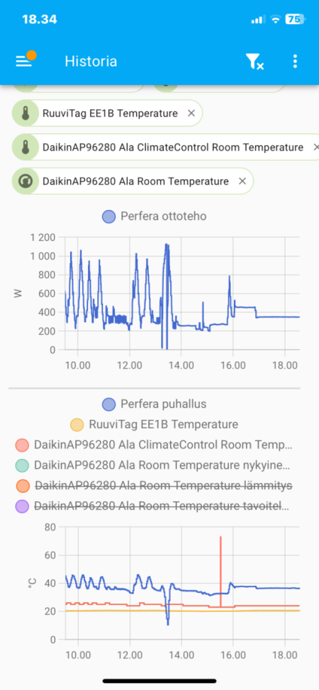

Ei kovin pitkältä ajalta dataa, mutta tarveohjaus 100% ja pyynti 22,5c.
Ihan hyvin toimii. Lämpötilan mittaus ei häiriinny sulatuksen aikana (eikä sen jälkeen), koska termistori ei ole yksikön sisällä.
Hieman tuossa sulatuksen jälkeen tulee edelleenkin alkukiukkua, mutta mihinkään epämieluisaan looppiin ei tässä jouduta.
Kysykää, jos käppyrät eivät "avaudu".

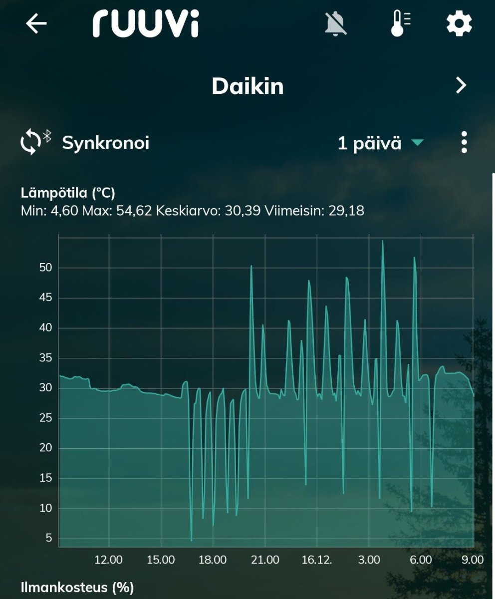

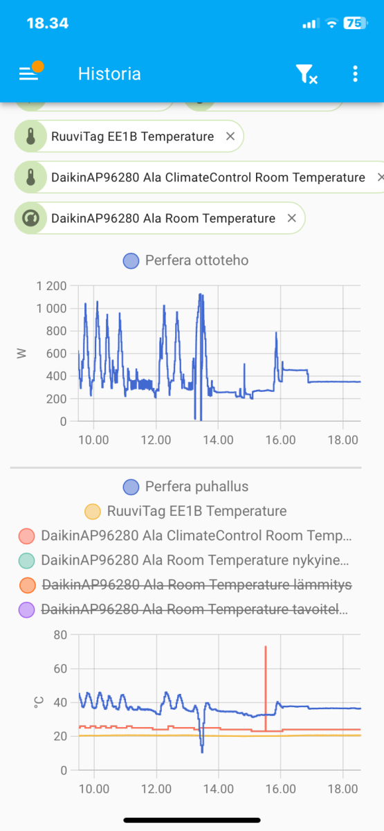

    71,3 KB · Lukukerrat: 120
Omassa Perferassa onkin suuri vaikutus puhallusnopeuteen ja lämpötilamittaukseen, että onko vispilät päällä, puhaltaako suoraan vai vasemmalle (se lämpötilasensori oikealla).
Kun suuntaus ylös ja vasemmalle niin puhaltaa 4/5 pitkään ja pyynnin ja mittauksen ero pysyy kahdessa asteessa pitempään. Ilmeisesti SY:n anturi saa viileämpää ilmaa.
Edit: klo 16 vispilät pois päältä ja suuntaus ylös vasemmalle. Selkeä ero kyllä. Ja oranssista viivasta näkee SY:n mittauksen joka seilaa edestakaisin.

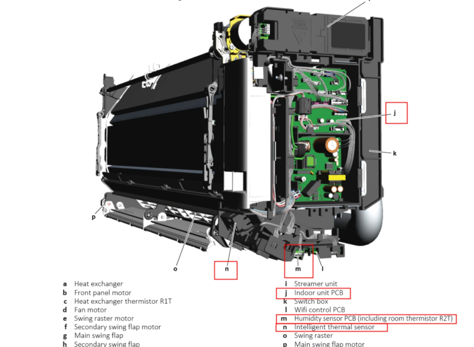

Olikos se kyseinen anturi siis tuo m? vai kenties tuo n? Vai onko vielä tuonne main PCB:llekin (j) piilotettu oma?
Stylishin tapauksessa se anturi lienee tuo m, joka on ilmankosteusanturin kanssa samalla pienellä piirilevyllä. n tarkoittanee tuossa kuvassa sitä infrapunasilmää mikä ohjaa sitä comfort airflowta.
Kuvasta päätellen Stylishissä tuo huoneilma-anturi on kauempana kennosta kuin Perferassa, ehkäpä sulatusten vaikutus on pienempi?
Hups, katosi koko äskeinen viesti :)
n = Intelligent thermal sensor, joka ohjaa ilmavirtaa haluttuun paikkaan. Manuaalista kun katsoo, niin Intelligent eye on vielä erikseen, mutta tiedä häntä onko edes oikea manuaali.
m = kosteus ja lämpötila anturi, tämän siis oletan olevan murheenkryyni
j = main PCB, sieltä en löytänyt antureita nopealla vilkaisulla.
