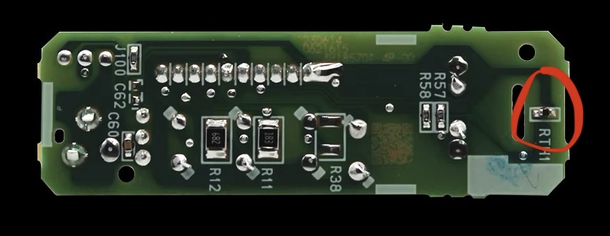

Tulipa googlailtua että se display pcb:n varaosanumero on 1752784
ja siinä näkyy olevan se lämpötila-anturi tuo pieni SMD-komponentti piirilevyn takapuolella alhaalla. Tuo iso pyöreä on joku summeri.
Mitä tällä tiedolla on merkitystä? Enpä tiedä, lähinnä pohdin sitä että miten voisi eristää anturi saamasta kylmältä kennolta ”väärää tietoa” sulatuksen aikana. Voisiko piirilevyn taakse laittaa ohutta solumuovin palaa, en tiedä auttaisiko.

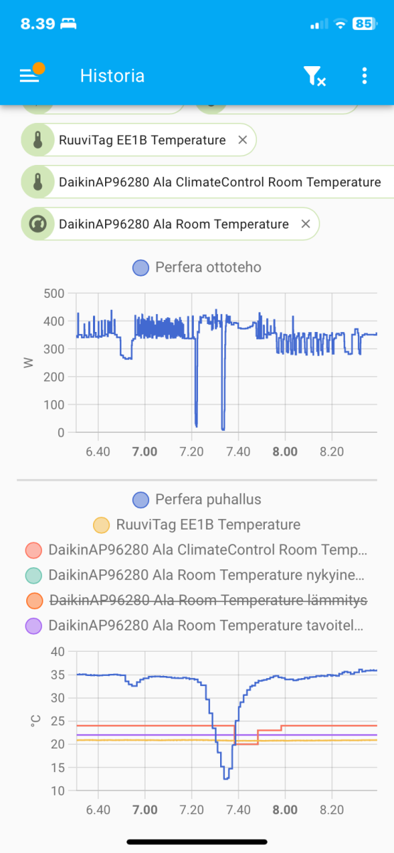

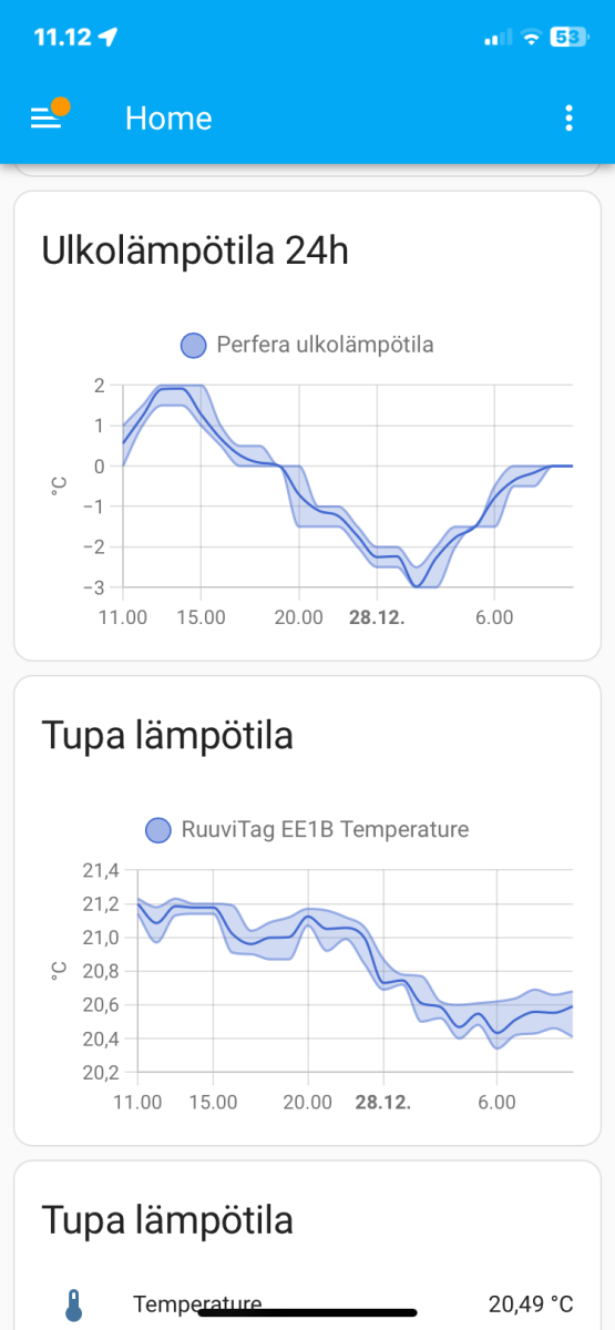

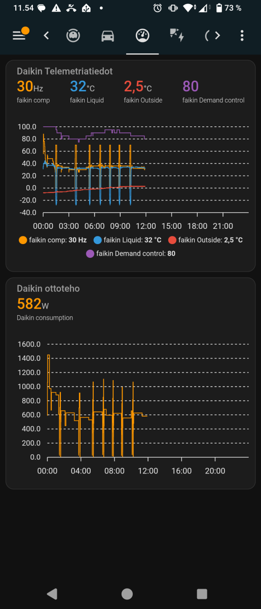

Kun on ihmetelty sitä sulatuksen jälkeistä riehumista, että kuinka turhaa se on niin tästä näkee hyvin, että sulatuksen jälkeen se lämpötila saavutetaan jo 20 minuutissa sinne SY:n anturille vaikka pumppu ottaa rauhallisemmin. Ja keltainen viiva on kauempaa toisesta huoneesta mitattu lämpötila niin siellä ei sulatus paljoa lämpötilaa heilauta. Econo mode päällä tuo siis.

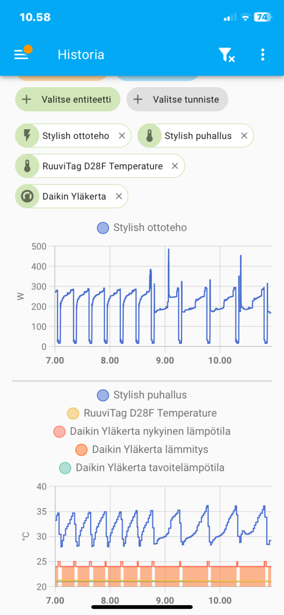

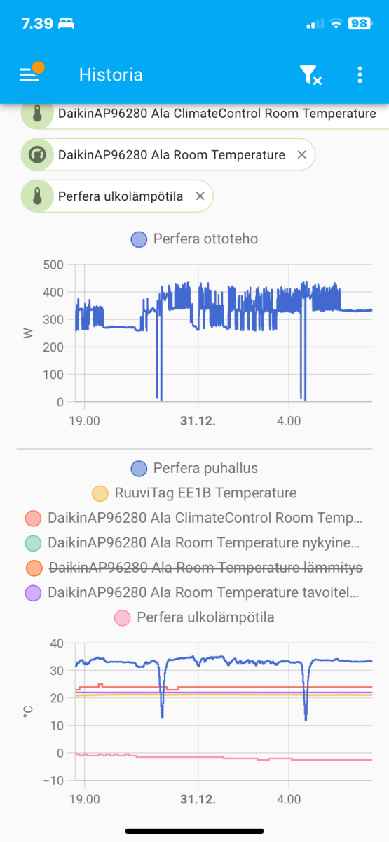

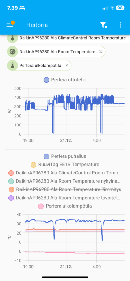

Tässä oli ennen klo 8.50 tarveohjaus 40% ja econo päällä yläkerran pumpulla. Sitten otin tarveohjauksen pois, käyntiväli piteni vähän, mutta piikit lisääntyi.
Kyllä tuo econo on hyvä asetus.

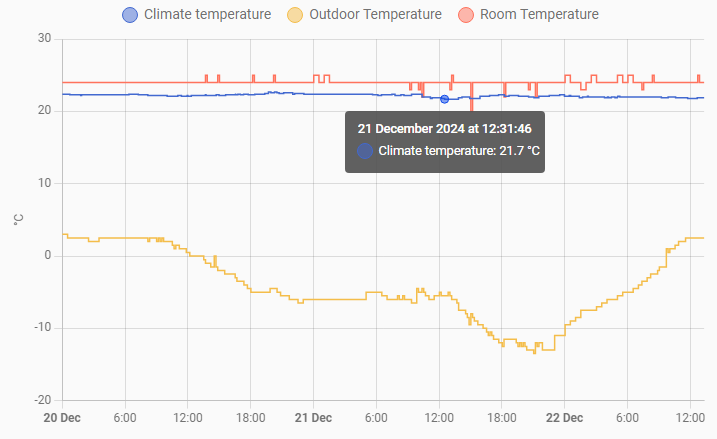

    142,3 KB · Lukukerrat: 109
Eikös tuo nyt toteutunut sillä piirikortin siirtämisellä sisäyksikön ulkopuolelle ilman sen enempiä huijaamisia?
Ei varsinaisesti. Käytössäni on HA ja talossa lämpötilan mittauksia muun muassa useissa termostaateissa, sekä kahden desimaalin tarkkuudella AirThings:ssä.

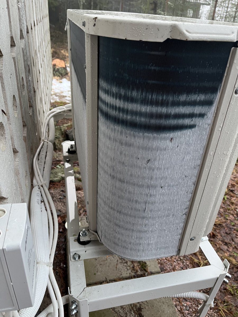

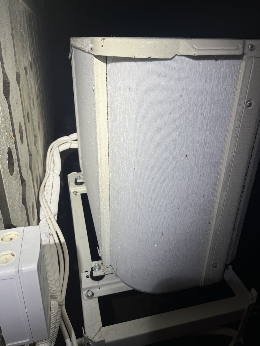

Tänään illemmalla kun huomasin sulatuksen alkavan niin kävin vilkaisemassa ulkoyksikköä ja ainakin tällä kertaa oli kenno kauttaaltaan huurteessa niin voi olla että tuo oli vain sattumalta olosuhteiden takia vain osin jäässä ja laite toimii kuten pitääkin. Pitää jäädä vielä seurailemaan ennen kuin tilailee huoltoa kun ei turhan takia jaksaisi mökille ajella.
Kyllä tuo näyttäis toimivan oikein. Voihan sitä kokeilla ajaa maksimilla ja mitata puhalluslämpöä, jos puhaltaa lähelle 50 asteista tai yli niin aineet on tallessa.

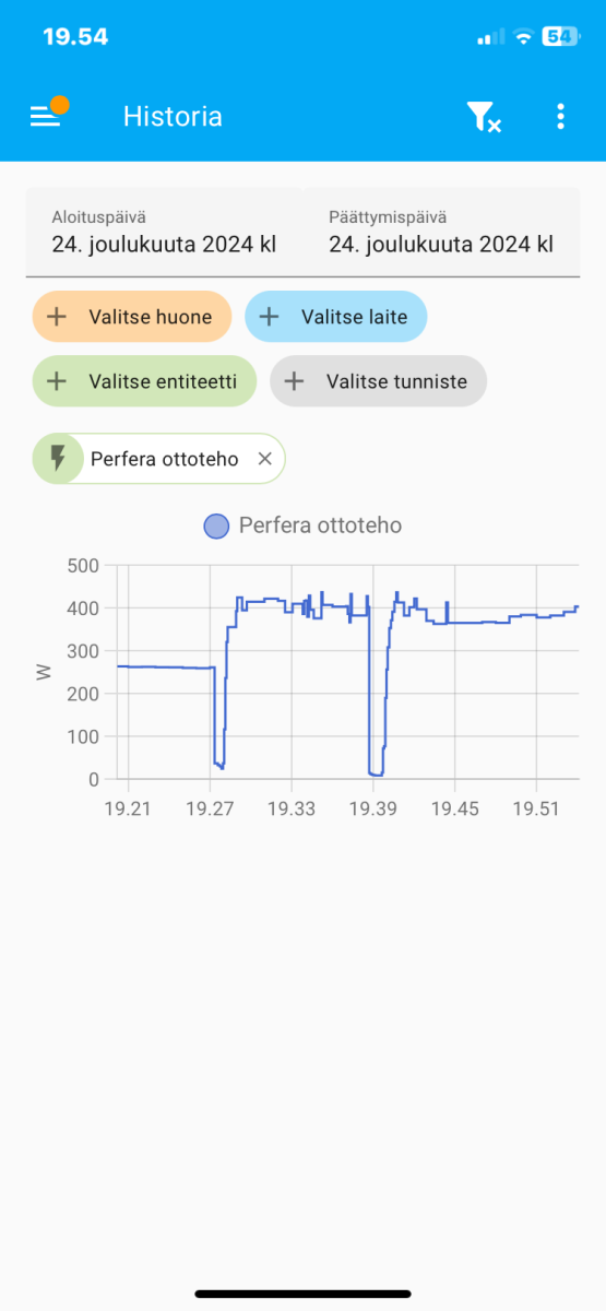

Näyttää omassa Perferassa olevan econon raja -1- -2. Vaikka maksimiteho on käynyt hieman yli 500W (528W) niin ei silti aja sillä vaikka lämmöntarvetta olis ja tupa pyytää lisää. 400W:lla ajelee vaan. Puhaltelee kyllä reippaanlaisesti. Automaatio nostanut pyynnin 23:en asteeseen niinkuin pitääkin. Pitääkin kokeilla mitä tapahtuu, jos pyyntiä vielä lisää, nouseeko teho.
Edit: ei nouse, siinä se on 400W kantturoilla, mutta puhallus kyllä lisääntyy. Jos haluaa 32 asteista puhaltavan "takkatoiminnon" niin econo päälle ja pyynti ylös.
