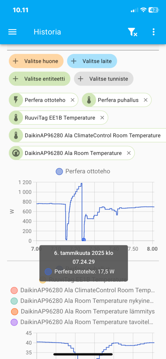

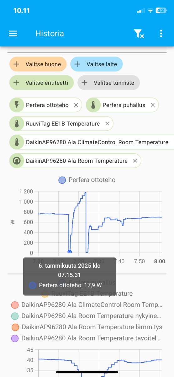

Tuossa on tältä aamulta lyhyt sulatus. Tekee tuollaisen yleensä puolen tunnin sisään siitä kun yöpudotuksen jälkeen nostetaan pyyntiä ja lämmitys alkaa.
Tässä vielä eiliseltä yksi normaali sulatus.

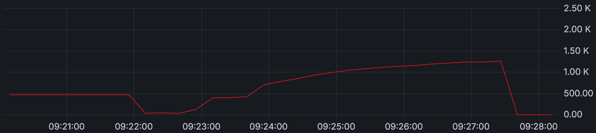

Pana NZ25 ketjussa on keskusteltu sulatusvaiheen pituudesta ja tehonkulutuksesta.
https://lampopumput.info/foorumi/threads/uusi-nzxxyke-malli.34644/page-10#post-695528
Olisi kiinnostava tietää miten Daikin toimii tässä suhteessa. Tästä ketjusta en löytänyt käyrää josta sulatuksen aikajana näkyisi riittävän tarkasti.

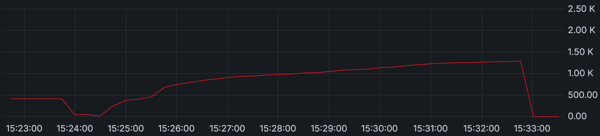

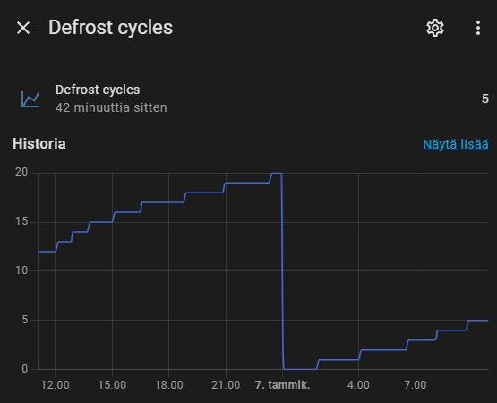

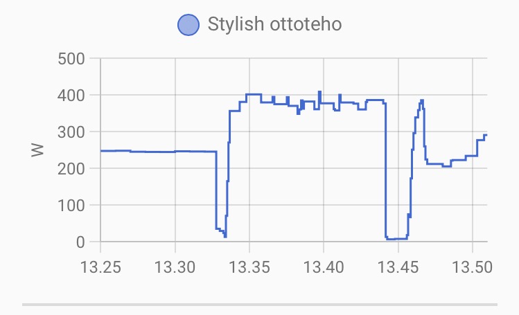

Tässä aamulta yksi sulatus. 9min kesto joka mitataan siitä, kun kaikki sammuu ja ottoteho alle 40W siihen, kun kone käynnistyy uudelleen ja teho ylittää 40W.
Sulatuksen kesto vaihtelee hieman riippuen asetuksista. Econolla ajettaessa sulatus on 11min, kun ottoteho on max 400W sulatuksessa (kuva 3)

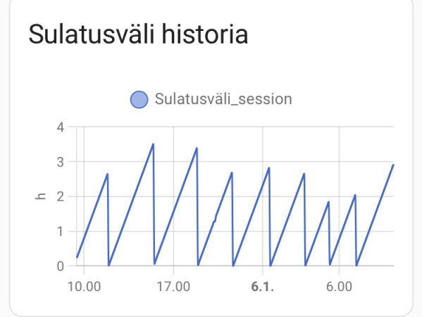

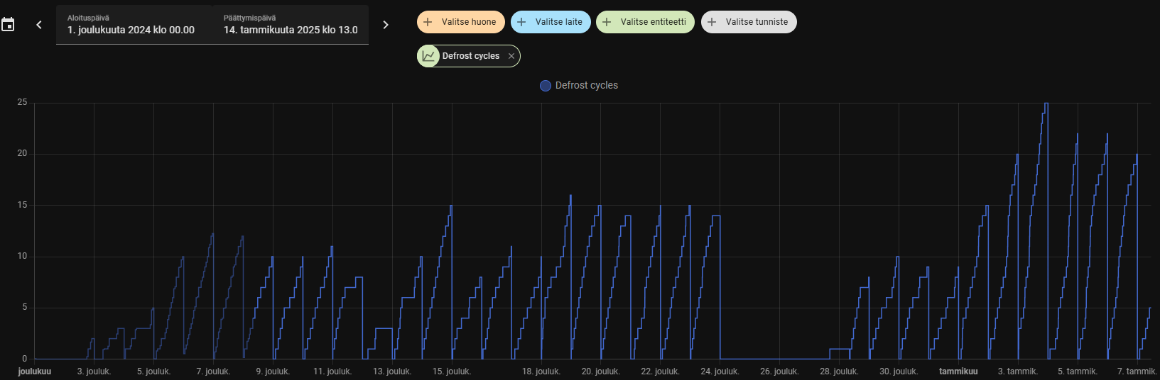

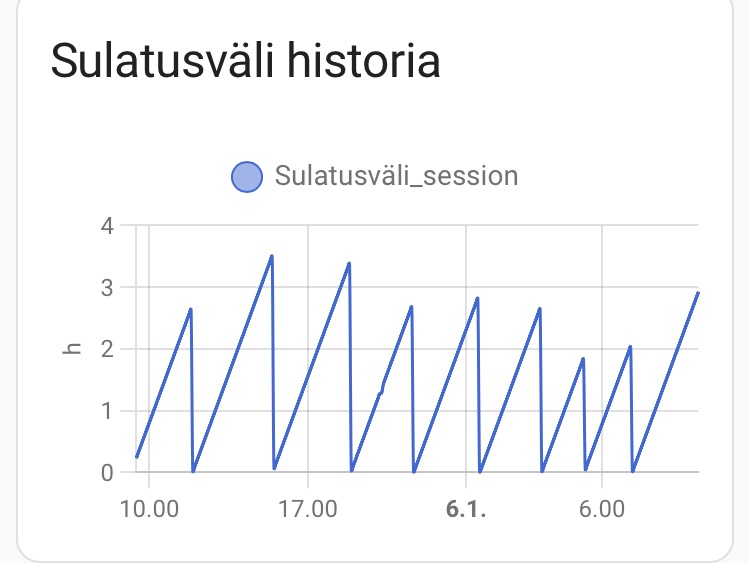

Sulatusvälit (kuva 4)( piikin kärki on sulatus jolloin laskuri nollaantuu, tunnit vasemmalla)

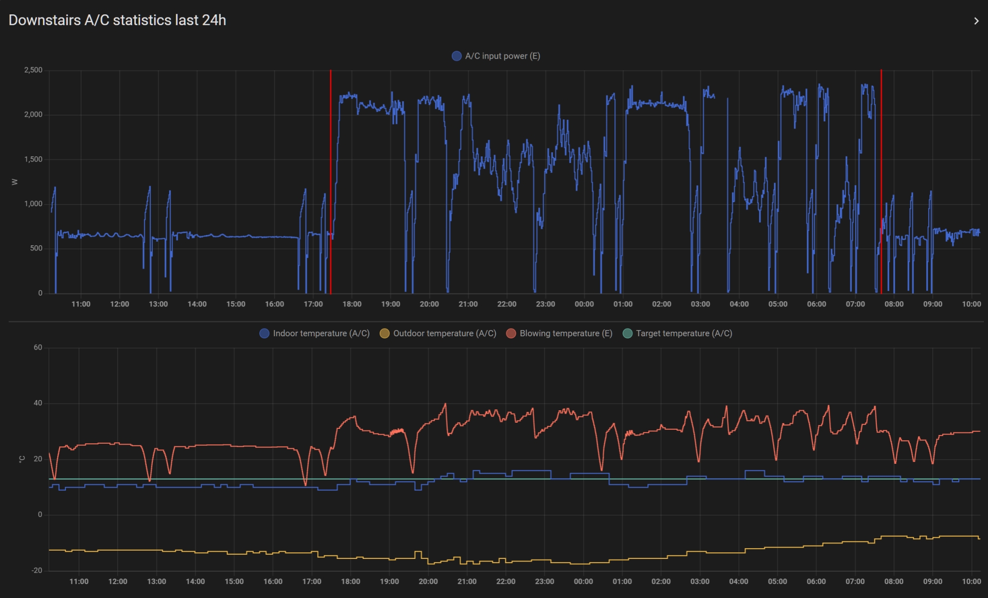

Taas sekoillaan:
ILP pelasi ihan kohtuullisesti taas vertical swingillä ja deman conrol 95%. Pakkanen vaan kiristyi aika kovaksi, niin lämpötila alkoi putoamaan talossa, joutui ottamaan DC:n pois päältä (1. punainen viiva tehokäyrällä). Siitähän ILP villiintyi. Ottoteho pomppasi taivaisiin, kuten kuvasta näkyy, pumppu alkoi ryntäilemään, todellinen sisälämpötila putosi entisestään (ei pumpun mittaama) vaikka ulkolämpötila ei muuttunut ja sähkönkulutus kasvoi hattuarviolta +7kWh edellispäivään
Onneksi pakkanen hellitti ja DC takaisin päälle (2. punainen viiva tehokäyrällä), niin meno tasaantui ja lämmöt alkoi taas nousta.

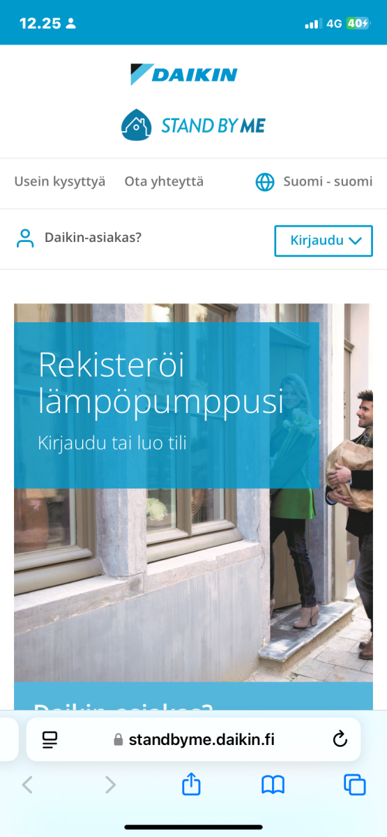

Takuu pitenee kun laitteen rekisteröi Daikin Finlandin sivuilla.
    446,2 KB · Lukukerrat: 107
Juu mutta näätkö sieltä jotain virheitä? En nää ainakaan omista laitteista mitään "käyttödataa" tms, pelkästään vaan asennuspäivät ja takuun voimaaoloja...

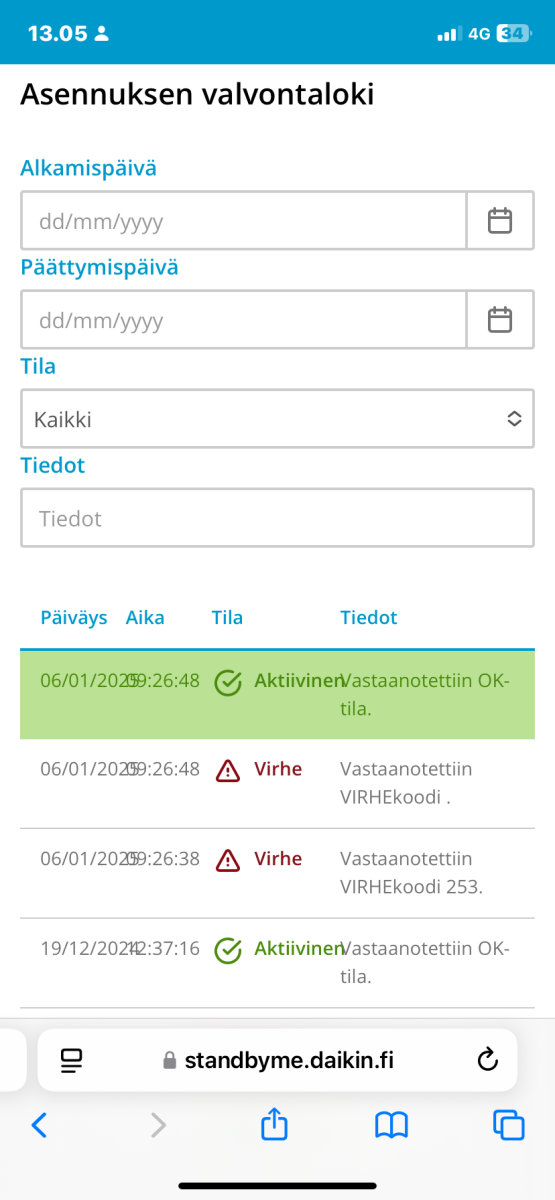

Pitäisi löytyä kohta ”Asennuksen valvontaloki” johon ilmestyy vikakoodeja. Tänään tuli varmaan tuo uusin ”häiriö” kun otin sulakkeelta virrat pois.
Mulla ei oo mitään tollasta "asennuksen valvontalokia" näkyvissäkään, ei Perferan eikä Altherman osalta!
Ei täälläkään, takuut vaan näkyy. Asentajaportaalissa varmaan nuo vikakoodit kuuluu näkyä?
No näin määkin arvelisin, että @Sampo22 on jotenkin päässyt käsiksi asentajille näkyviin tietoihin? :D.. Ootko Sampo rekisteröitynyt yrityksenä vai yksityishenkilönä sinne?

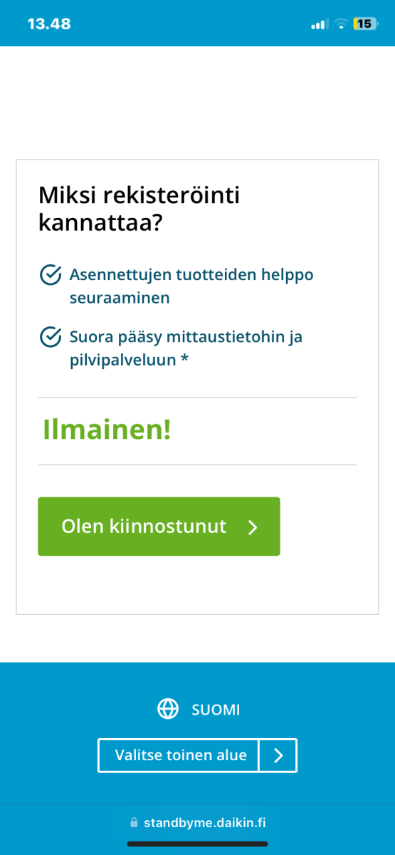

Vähän OT mutta on kyllä alkanut ärsyttään Daikinin tarjoama statistiikka laitteidensa käytöstä kun lukee muiden valmistajien ketjuja. On kaiken maailman hertzeja ja vaikka mitä statistiikkaa puhutaan sitten ilpeistä tai vilpeistä ja mitä Daikinista saa ulos? No ei paljoa paskaakaan kun kaikki on piilotettu tai vähintään estetty, ettei vahingossakaan saa esim VILPin omalta ruudulla näkyvää tietoa Onectaan tai HA:n... huoh :(
Tämmöistä tarjoaa, mutta tähti tuossa mittaustiedon perässä. Ei löytynyt kuitenkaan mitään ladattavaa omiin pumppuihin.

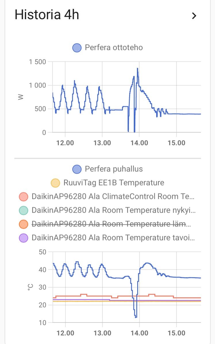

Aika suuri merkitys tuolla pyynnin tasolla tuohon tasaisesti käymiseen myös. Klo 13 pudotin pyyntiä 0,5 astetta niin loppui tuo "humppaaminen" ottotehossa. Sulatuksen jälkeenkin rauhottui. Lämpötila ei sisällä muuttunut eli pyynti 23 oli vaan jo liikaa.
Joo, sama tuntuma täällä. Sopivalla kelillä pumppu on toiminut hyvin 20 asetuksella ilman rajoituksia mutta kun on ollut pikkuisen vilu sisällä niin on nostettu asetus 20,5 asteeseen ja siitäkös se sekoilu on alkanut.

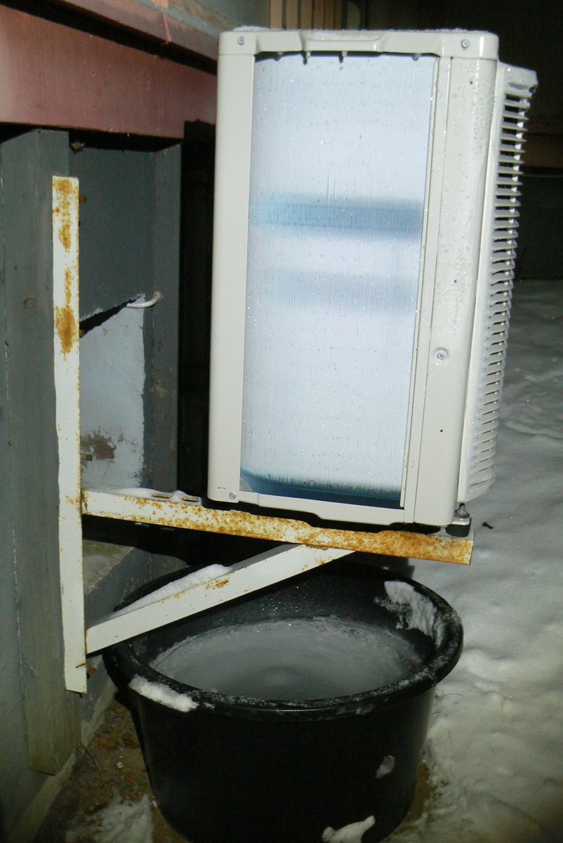

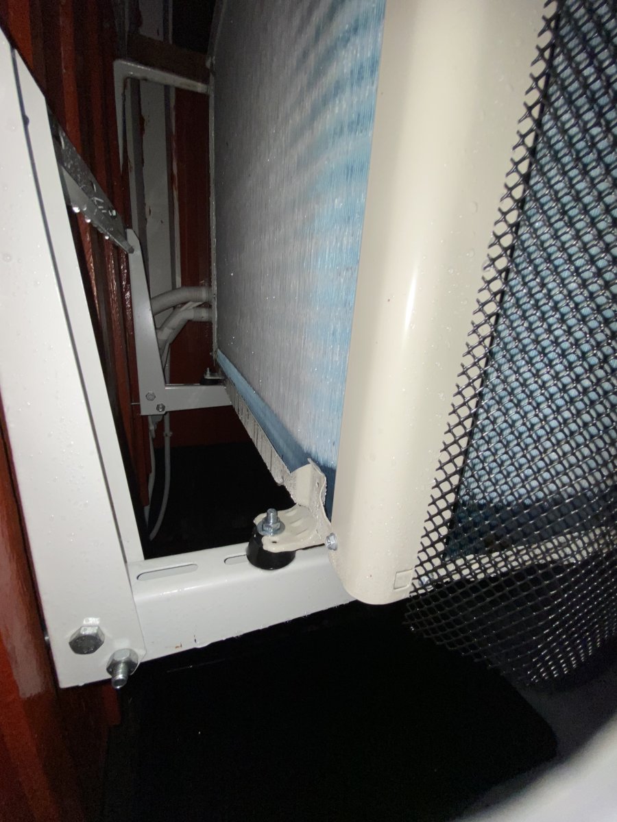

Perfera 30:ssä ihmetyttänyt kun alin kennorivi ei huurru. Joskus huurtuu kauttaaltaan, mutta yleensä ei. Kerran olen nähnyt myös tilanteen että muuten koko kenno puhdas mutta alin rivi huurussa, aivan kuin sulatuksessa ei olisi kiertänyt kunnolla alimmassa rivissä.
Kävin äsken ottamassa kuvan tilanteesta ja nyt kun tulin postaamaan niin tuossa ylempänä Sampo22:n kuvassa näyttää ihan samalta, joten lienee jonkinlainen ominaisuus? Onko muilla samaa ilmiötä?

Oma kokemus on, että aina kun pudottaa pyyntiä, niin pumppu rauhoittuu. Kun sisälämpö laskee, alkaa taas sekoilu ja taas voi rauhoittaa sen pudottamisella. Lopuksi sitten voikin sammutella koneen ja alkaa palella :)
Tuo pumppu on vähän kuin urheiluauto huonon kuskin käsissä. Tehoa olisi vaikka kuinka, mutta kuski (ilpin ohjaus) ei osaa sitä käyttää, vaan homma lähtee lapasesta.

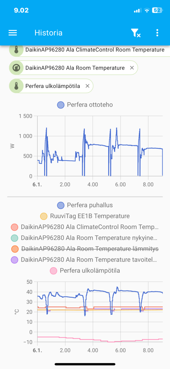

Vähän sama tilanne, nyt aamulla laitoin ECONO-tilan päälle niin sulatukset harveni selvästi. Tietysti riippuu riittääkö lämpö kämpässä, puhaltelee tuommoista 33-asteista.
Tällaista täällä. Haastavat kelit pumpulle. Kosteaa, paljon pakkasta ja lämmönvaihtelut suuria.

Tietäjät varmaan tietää mitkä tekijät laukaisevat sulatuksen ja onko konsteja miten sitä saisi vähän ”säädettyä”? Olen ymmärtänyt että ulkoyksikön kennon lämpötilan ja ulkolämpötilan ero vaikuttaa asiaan mutta varmaan on vielä muitakin tekijöitä.
Miten muistelen, että Daikinissa ei muita arvoja otetakaan huomioon, kuin juuri kennon lämpötila vs ulkolämpötila.
Voin muistaa toki väärinkin.
