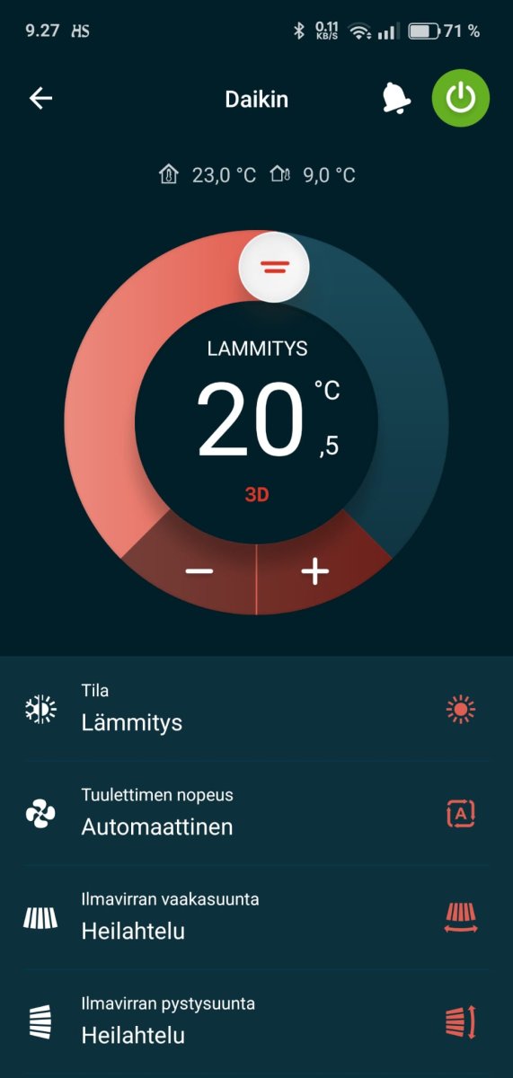

Mistä Daikin Comfora H ottaa tuon sisälämpötilan? Näyttää 23 astetta?
FYI: Panan tapauksessa tuolla asetuksella pystyy kikkailemaan siten että vehje menee huomattavasti pienemmälle ottoteholle kuin normaalisti ja silti puhaltaa ns riittävän lämmintä ulos. Ihme bugi softassa.
Pitää laittaa setpoint alle 17.5, mutta kun korjaus +3 niin vastaa 20.5:ttä mutta tosiaan saa ottotehoa alas (ja auttaa vähån katkoiluun)

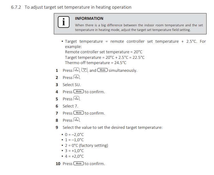

Jäähdytyskäytössä kannattaa laittaa se asetus päälle, että puhallin käy koko ajan. Kuivaa myös kennoa jäähdytyksen jälkeen. Kaukosäätimen "huoltovalikosta" se asetus löytyy. Käyttöohjeesta löytyy muistaakseni vai oliko joku service ohje? Joku muistaa paremmin.
Edit: kuva lisätty ohjeesta (service ohje)

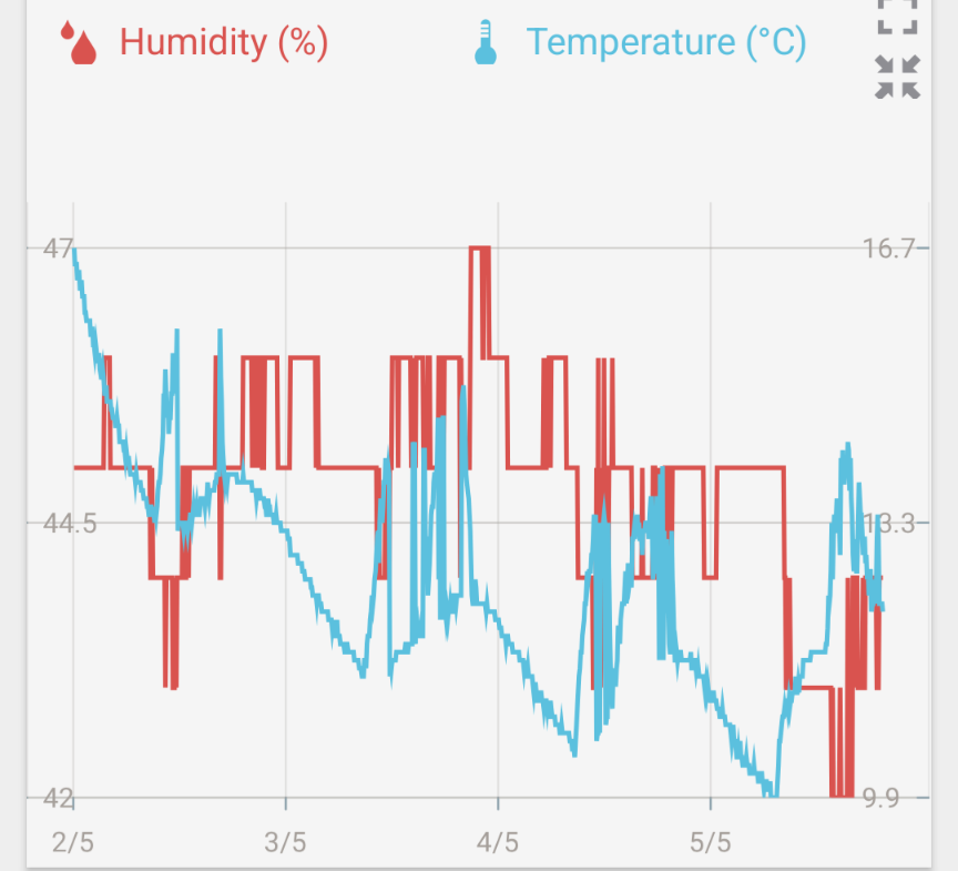

29.4. asennettu Perfera 30 on nyt pitämässä ylläpitolämpöä lähdettyämme vappupäivän iltana mökiltä ja pidettyämme paikalla ollessa sitä ennen lämpötila-asetusta 20. ja tällaisia käppyröitä siellä näkyy. Tulkita en osaa eikä juuri nyt ole mielenkiintoakaan. Erillinen sisäilman lämpötila-anturi n. 5m päässä ilp:stä ei ollut kerännyt tilastoa mutta laitoin toiminnon nyt päälle. Aika tasainen todellinen lämpötila mökillä on ollut sen mitä olen aika ajoin etähallinnasta katsonut.
Lämpötilahistoria ja ilmankosteus (Onectasta)

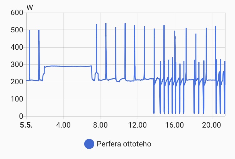

Virrankulutus (smart plugista)

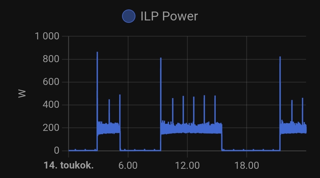

Mites porukalla Daikin toimii nyt kun päivällä on +10 astetta ja yöllä pikkupakkasia?
Päivällä katkokäyntiä ja yöllä yhtäjaksoista.
Automaatiolla sais laitettua koneen päiväksi "on/off" moodiin, mutta en ole ehtinyt vielä säätämään.

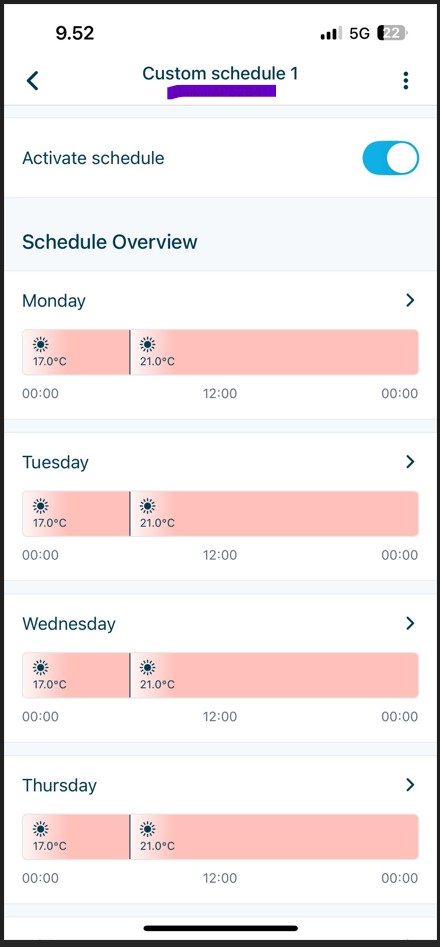

Tuossa alla kuva tuosta "schedulesta". Kyllä siinä näyttäisi kaikki olevan ok.
Tuota kello 00:00 tapahtuvaa "kovaa puhallusta kylmemmällä ilmalla" en ymmärrä jos siis minuutti aikaisemmin lämpötilaksi pyydetty 21 C ja sitten haluaa väkisin viilentää kämpän vaikka lämmitystoimito päällä.
Itse kuvittelisin, että pumppu on hiljaa kunnes lämpötila tippuu alle 17 C ja sitten taas tarve lämmittää.
Kun lämpötilapyynti muuttuu niin tekiskö se jonkinlaisen "testin" sekoittamalla ilmaa? Kokeile muuttaa aikaa esim tunti aikaisemmaksi tai myöhemmäksi, onko sillä mitään vaikutusta.
Kyllähän tuo käytös noin päin vähän ihmeellinen on. Itsellä juuri pyynnin madalluksella saa pumpun rauhoittumaan sulatuksen jälkeen, kun automaatio laskee pyyntiä muutamaksi minuutiksi.
