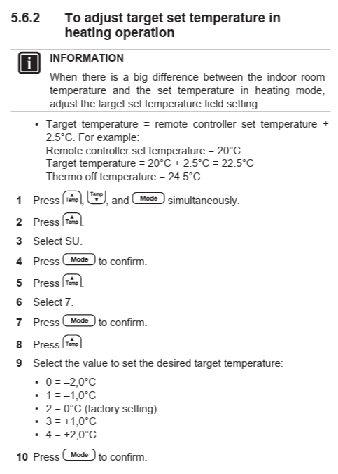

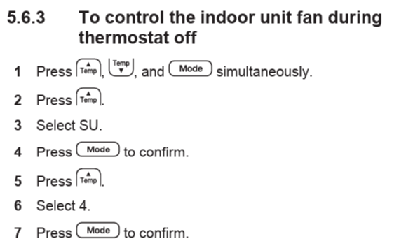

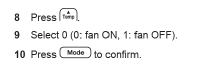

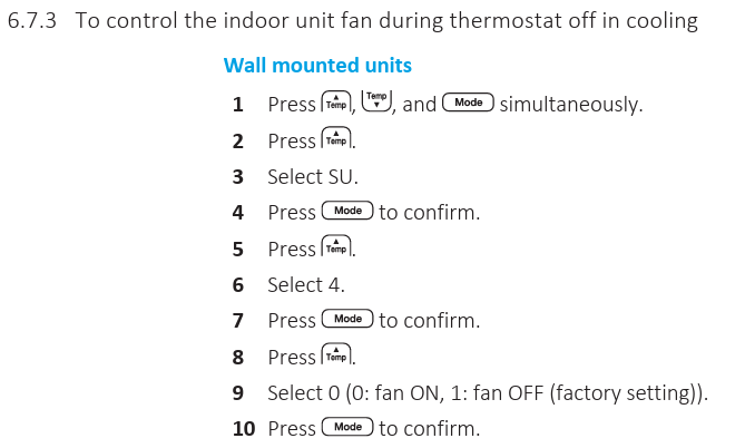

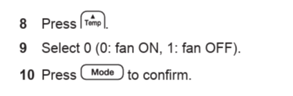

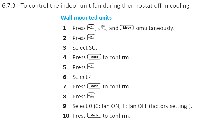

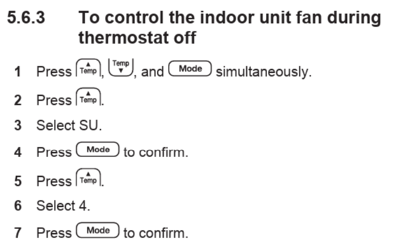

Ohkohan kukaan kokeillut tätä Field settings -asetusta? Saisiko tällä puhaltamaan myös lepuutusjaksoilla ilman hidastumista?
Perferan Service Manualissa (6.7.3) on samat ohjeet, mutta otsikossa tarkennus että tuo on vain jäähdytykselle. :(

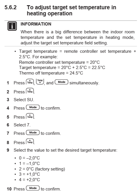

Tämä pyyntilämpötilan hienosäätö taisi ollakin jo tuttu juttu.

Jep, toimii siis vain jäähdytyksessä.

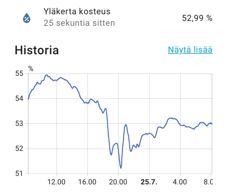

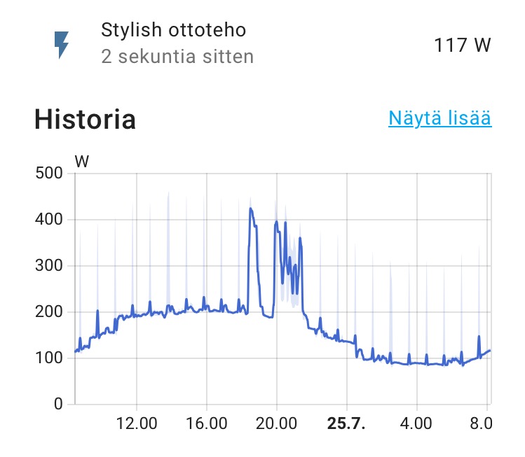

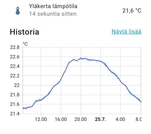

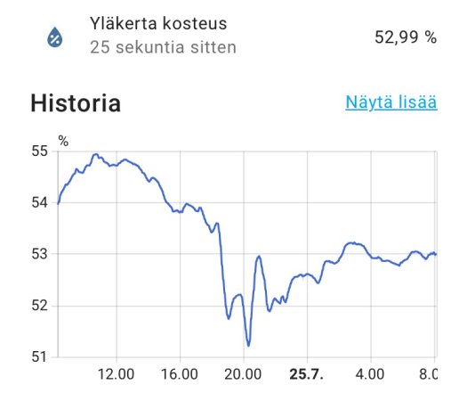

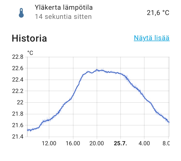

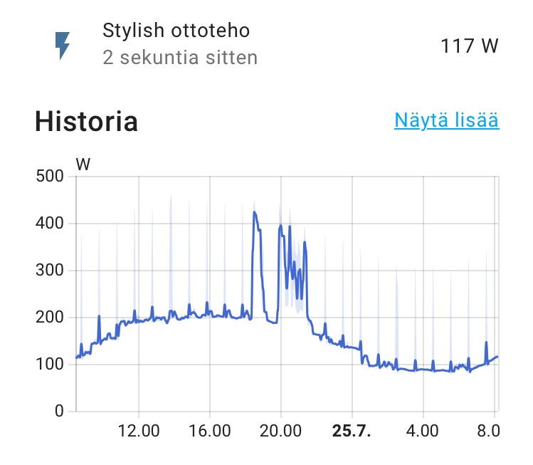

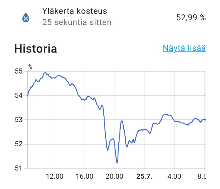

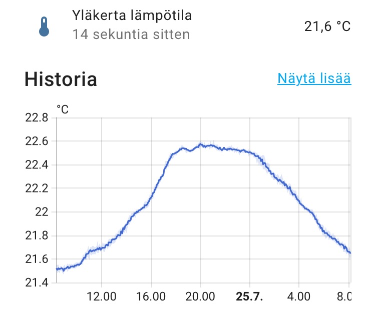

Stylish 30H toimintaa kuivauksella yläkerrassa missä lämpökuormaa näin helteillä. Äänetöntä toimintaa. Ottoteho, lämpötila ja kosteus 24h.
    66,3 KB · Lukukerrat: 90
    64,1 KB · Lukukerrat: 89
    57,5 KB · Lukukerrat: 87
