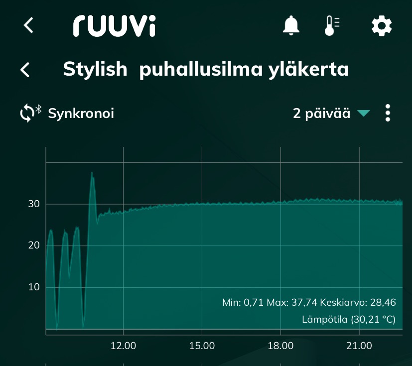

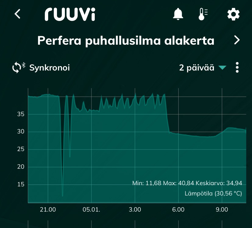

Ei tykänny Stylish tarveohjauksesta näillä keleillä. Kokeilin 40%, 50% ja automaattia. Sulatteli vaan puhdasta kennoa. Heti lähti lämpö nousuun kun otti pois tarveohjauksen. Perfera totteli nöyrästi käskyä. Pudottelee 30-31 asteista 400-450W tuntiteholla ja 40% ohjauksella.

Sama mulla, testasin eilen laittaa tarveohjauksen takaisin (95%), mutta alkoi vaan koko ajan sulatella. Nyt ilman tarveohjausta sulattelee harvemmin, mutta miten usein niin en pysty tällä hetkellä seurata sitä, kun en ole samassa tilassa sen kanssa. Mutta ei mitään 6 - 8 vetoja, veikkaisin korkeintaan 2h tällä kelillä...ehkä jopa kerran tunnissa.

Lähti puhaltamaan jo 36 asteista niin laitoinkin tarveohjauksen 80% niin asettui nyt puhaltamaan 28 asteista. Onhan sillä joku äly sentään.

Nyt Stylish on 80% tarveohjauksella ja Perfera 40%:lla, molemmat ottaa verkosta 400-450W/h. Uunit on lämmitetty, myös yläkerran. Huonelämpötila normaali. Hyvä näin ettei tarvinnut kokonaan sammuttaa ja uunien lämpö levittyy.

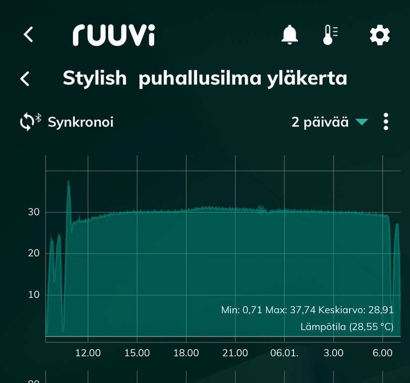

Hyvin on vetäny sen sekoilun jälkeen 80%:lla
E: aika huikosen vetasi.

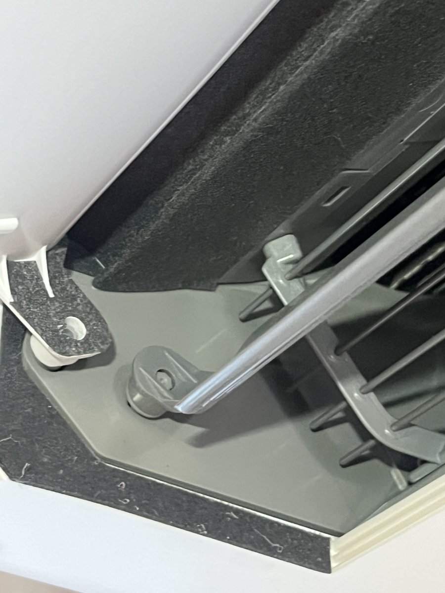

Vähän vajaa pari vuotta vanha Stylish H.
Vuosikulutus 2700 kWh, sisäyksikön huopaosien liimaus tuntuu kuoriutuvan irti itsestään ja ulkoyksikkö resonoi aika reippaasti.
Pitääkö ryhtyä takuuhommia harkitsemaan, mitä mieltä muut ovat? Kuvassa tuo korkkaamassa oleva palanen, on siis enemmän ja vähemmän irti kulmista.
Ulkoyksikön ääni löytyy linkin kautta:
Ulkoyksikön ääntäminen
Kiitos kaikille kommentoijille.

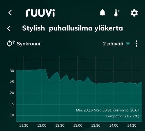

Lämmitin yläkerran uunin, pumppu meni katkokäynnin kautta takkatoiminnolle, hyvin siirtää uunin lämpöä yläkertaan lähes äänettömästi.

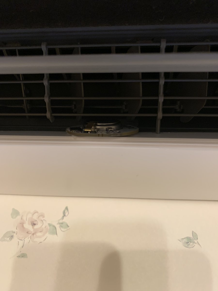

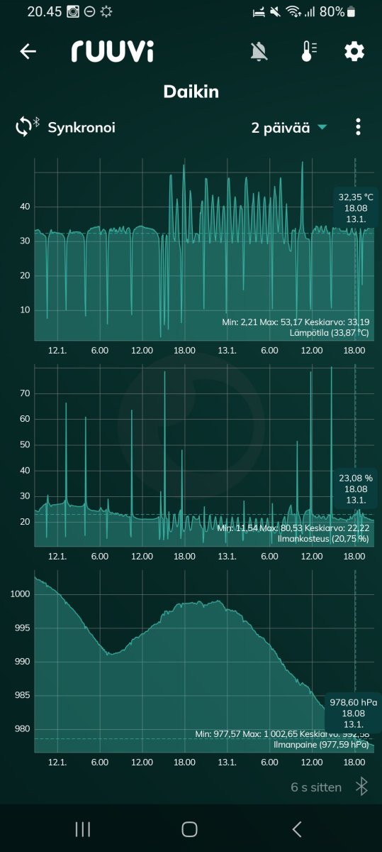

@Luukun kannustamana hommasin Ruuvin anturin ja laitoin sen Stylishin puhallusaukkoon. Siellä se on nyt muutaman päivän mittaillut ja kertonyt minulle vähän tähän oman daikinin elämäntyylistä. Ja on vahvistanut käsitykseni hieman huonosta työskentelystä kovemmalla pakasella, eli tässä mun tapauksessa alkaen viimeistään -15 pakkasasteessa. Siihen asti pärjää nippa nappa sillä, että on tarveohjaus 95%:ssa ja pyynti 30 astetta. Silloin pumppu jaksaa pumpata n. 32 asteista ilmaa ja ottoteho silloin ~650 kWh. Se pitää tämän pienen rivitaloasunnon olohuone-keittö-alueen 21 asteessa. Enempään ei pysty.
Ja tarveohjauksella tuo pumppu on ollut nyt koko viikon, kun lämpeni pakkaset tuonne kymmeneen asteeseen. On tehnyt tasaisesti lämpöä ja sulatellut vain tarpeeseen, eli kenno ollut selvästi jo sulatuksen tarpeessa aina sen alkaessa.

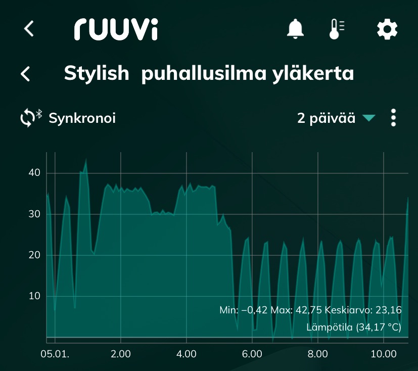

No eilen kun pakkanen kiristyi iltapäivän aikana lähemmäs kahtakymmentä, otin tarveohjauksen pois ja pyynnin 19,5 astetta. Nykyäisi heti siihen alkuun 3 sulatusta ja sen jälkeen kävi taas outoa laukkaa, tässä liiteenä kuva, jossa näkee selvästi milloin tarveohjaus otettu pois päältä ja sen jälkeinen hulluttelu, joka kesti siihen asti että laitoin tänään aamulla tarveohjauksen uudelleen päälle, kun pakkanen lauhtui uudestaan.
Toiminta rauhoittui kummasti taas silloin:
Tarveohjaus kun ei ole päällä, niin riittää että pyynti on vain 18 astetta, niin se pitää tämä alueen jonne ilma pääsee tarpeeksi hyvin liikumaan noin 21-22 asteisena.
Mutta ilman tarveohjausta pumpun työskentely on tuollaista melkein on-off-tyylistä puhaltelua: välillä pitkästi yli 40 asteista, sitten taas hetki 30 asteista ja taas kuumepaa kohta. Hetkelliset ottotehot lähempänä 3000 W.
Sähköäkin tämä kuluttaa näin pakkaspäivinä enemmän kun aiempi, nyt syskyyn asti palvellut vuonna -11 asennettu halppispumppu.
Oletan, että tuossa kuvaajassa näytteenottotaajuus on minuutti tai lyhempi eli ettei ole mitään esim 10min keskiarvoja tuo data
Luukku
Tuota graafia olis voinu levittää vähän enemmän, nyt nuo kellon ajat on 6h jaksoissa. Sulatuksia tekee näköjään ihan normaalisti. Kuumaa tuo näyttää kyllä puhaltavan. Kauanko tuo kuuman puhallusjakso kestää? Auttaako siivekkeiden liikkuminen mitenkään, onko kokeiltu?
E:eikös tuon max ottoteho ole 2500W?
