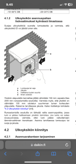

Yritin googlata ulkoyksikön asennusohjetta, mutta sieltä en tuollaista rajaa löytänyt.
Kiitos. Oli kyllä ihan kylmäalan kokenut yrittäjä asialla, että olis sen luullut tietävän rajoituksista, mutta eihän se aina sitä takaa. Seuraillaan toimintaa tämä talvi ja pitää sitten soitella, jos tuollaista alkaa enemmän tekemään. Elokuussa asennettu.
E: onkohan tuossa asennuskuvassa kylmään ilmastoon tarkoitettu myös tuulensuojat sivuille kohtiin C? Katos siinä on, mutta ei tosiaan siihen mitään rajaa kuinka lähellä se saa olla.

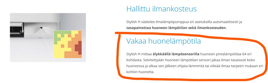

”64 eri kohdasta”
Tuollaisella resoluutiolle ei varsinaisesti tunnisteta ihmistä. Toki softa voidaan tehdä niin että jos ”pixelin” mittaama lämpötila on esim 37 +/-2 astetta niin voitanee olettaa että ko paikassa on ihminen. Mutta voi se olla uuni, lamppu tai jokin muukin hieman lämpenevä laite.

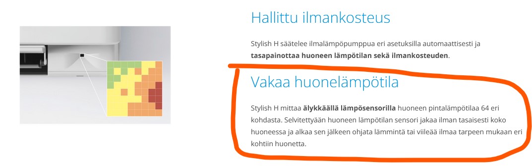

”64 eri kohdasta”
Tarkennetaan sitten viisastelijalle. Kyseessä ei tosiaan ole henkilö- tai naamatunnistus jossa ihminen tunnistetaan. Toimii siis varmaan liiketunnistimen tapaan ja jos on lämmitystarvetta, niin esim. reilusti >30oC havainnot pinnoista ovat todennäköisesti ihmisen läsnäoloa, vaikka huoneessa olisi 30, niin esim lattiat eivät todennäköisesti ole paljon tätä lämpöisempiä. Tuota käytetään myös sen havainnointiin, että jos kauempana on kylmempää, suunnataan puhallusta kauemmas. Tämä on vain avustava laite, eikä varmastikaan täydellinen. Nämä kaikki häiriötapaukset, mitkä nostatkin esille, on myös manuaalissa ja toimivuus tietenkin riippuu havaintosuunnasta. Ei siis tietenkään ole mikään kaiken ratkaiseva tekoäly joka tunnistaa kaikki esineet ja niiden käyttötarkoitukset.
Kuvasin laitteen toimintaa yleisellä tasolla tuossa omassa viestissäni. Pointtini, joka meni sinulta ohi, oli, että tuo toimii kohtuullisesti - mikä se logiikka ikinä onkaan.
Tuossa viestissä jo tuota ihmettelin, kun ohjeessa näyttää, että olis suojat sivuillakin.
