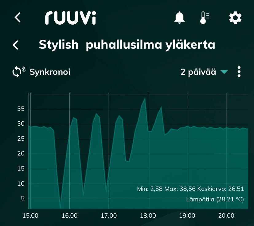

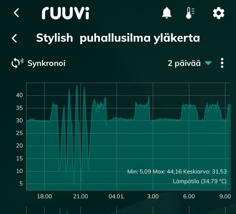

Täällä on Stylish tuon koillistuulen puolella ja sää ja toiminta käppyröiden mukaiset. Tosin yläkertaa vaan lämmittää.
    97,7 KB · Lukukerrat: 162
    127,1 KB · Lukukerrat: 170

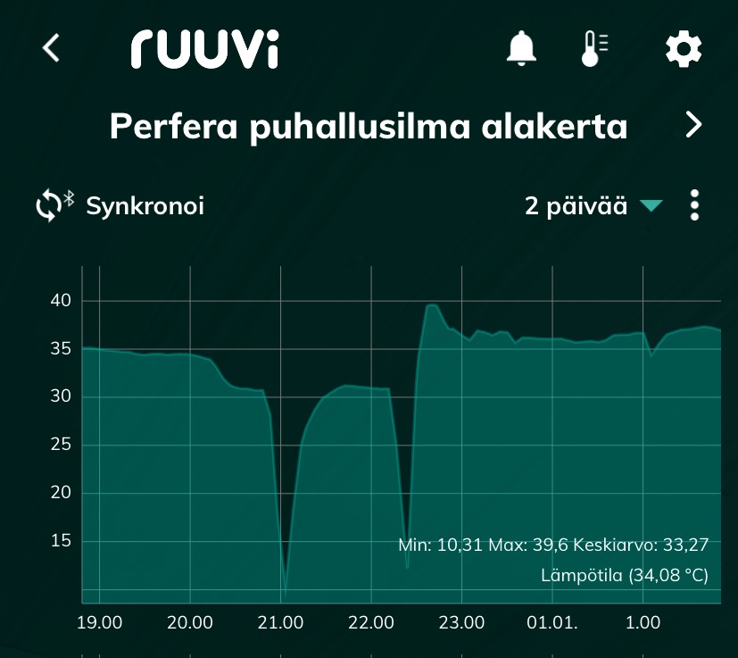

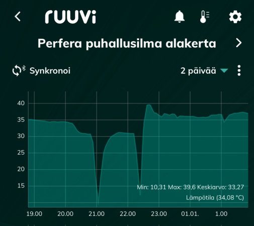

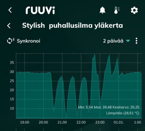

Onko sulla vielä se tarveohjaus päällä? Ota pois jos on. Täällä ei ainakaan lämpö riitä nyt jos on mikään rajoitus päällä. Eilen kokeilin sitä econoa niin Stylish meni ihan sekaisin, iski kai joku sulatushulluus. Econo pois niin yön lämmittänyt tasaisesti 6h ilman sulatusta. Kuvassa tuo econo kokeilu klo 21-22.
Toisessa kuvassa Perferan econokokeilu.
Ihan kuin sullakin olis econo päällä?
    102,1 KB · Lukukerrat: 152
    96,7 KB · Lukukerrat: 146
Onko sulla vielä se tarveohjaus päällä? Ota pois jos on. .....

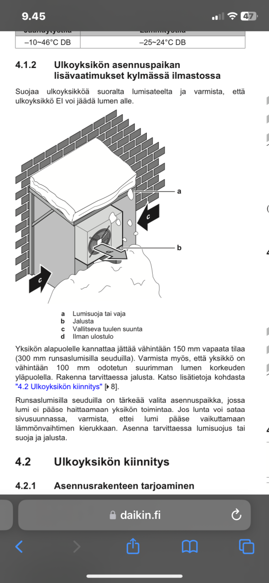

Pitäisköhän nyt olla nämä "kylmän ilmaston lisävaatimukset"?
    308 KB · Lukukerrat: 205

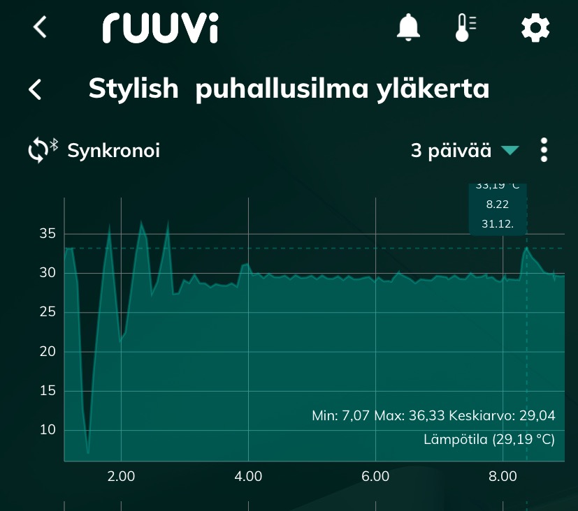

Eilen luulin siinä econo kokeilussa, että Stylish olis seonnut, mutta ei se ollutkaan. Sulatti aamulla klo 6 viimeksi ja 9h lämmitysjakson jälkeen veti triplasulatuksen vai mikä toi on?:oops:
Pakkasta nyt 21
    97,7 KB · Lukukerrat: 146

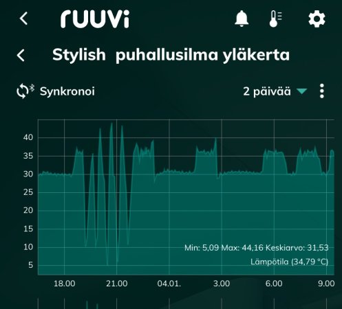

Minulla myös tuo Stylish tänä talvena mennyt toisinaan sulatusluuppiin, jossa sulattelee ihan jatkuvasti. Tokenee kyllä, kun tekee IVO-buutin. Välillä vaikuttaa siltä, että tekee tuota kun pumppu pääsee liian helpolla. Sitten kun alkaa ottaa siitä kunnolla tehoja, niin pelaa kyllä hyvin.

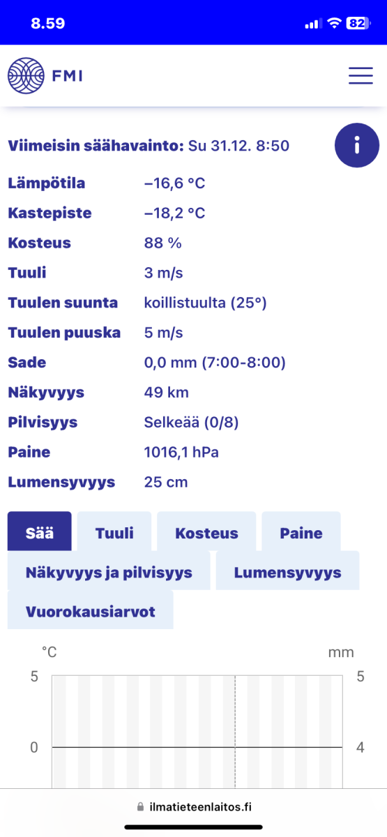

15h täälläkin jo viimeisimmästä sulatuksesta eikä sillä näytä mikään hätänä olevan 30-35 asteista puhaltelee yläkerrassa. Keli -22 82%.
Sen huomannut, että kun ilmankosteus menee lähelle 80% niin Daikinin sulatusvälit voi olla tosi pitkiä lauhemmillakin keleillä.
