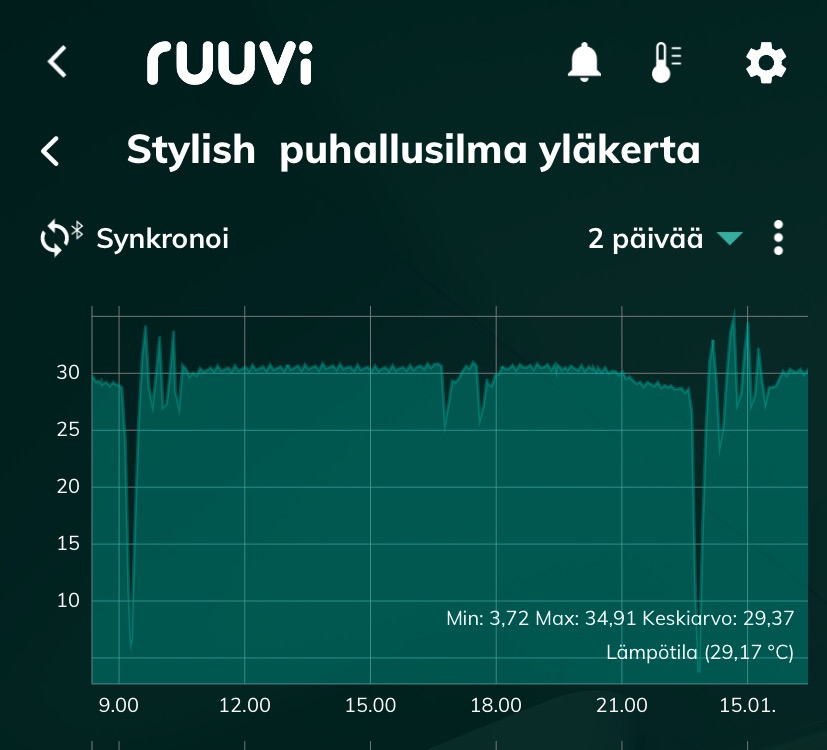

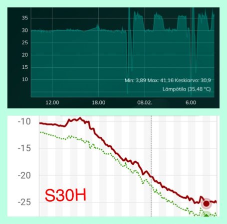

Joo laitoin tuohon vähän pitemään ajanjakson näkyviin, että hahmottaa tilannetta ennen ja jälkeen kun pumppu toimii maksimiteholla.
Tässä kuva vähän lyhyemmältä ajalta, jossa näkyy viimeyötä(ilman tarveohjausta) ja tämä lauantaiaamu, kun laitoin tarveohjauksen taas päälle yhdeksän maissa:
Siivekkeiden asennolla ei ole vaikutusta tähän, normaalisti mulla on pystysuuntainen heilunta päällä, satunnaisesti molemmat yhtä aikaa eli 3d.
Kuuman puhallusjakso kestää vartin ehkä...
Mieletön hyppy kyllä tuossa ottotehossa, kun vertaa 95% tarveohjausta 100% tehoon, joka on ollut siis ~650W -> 3000W. Eli noin 360% korotus.
Tuon 3000W mittasin nediksen energiankulutusmittarilla, joka on ollut pumpun pistorasiassa kiinni.

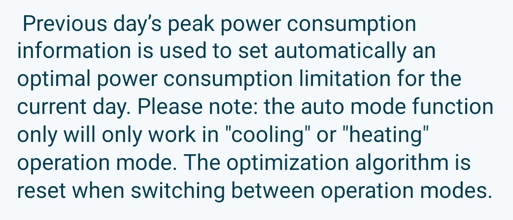

Oma oletus on, että tuo "optimal limitation" tarkoittaa maksimia, josta sitten lasketaan rajoitus kun käyttäjä asettaa jonkun kiinteän prosentin. Automaatti on sitten adaptiivinen limiittiin asti.

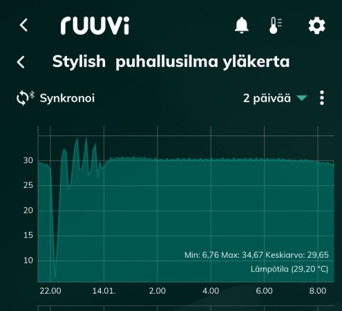

Yöllä/illalla kun oli alkanut pakkanen kiristyä, alkoi stylishin pakka seota taas:
Oli tarveohjaus 95%.
Aamulla asunnossa 18 astetta lämmintä, kun oli sulatellut 30 min välein ja puhaltanut maksimissaan ~30 asteista ilmaa.
Mietinkin illalla, että laitanko jo valmiiksi tarveohjauksen pois, mutta ajattelin testata vielä.
Tuo tarveohjaus rauhoittaa vaan niin paljon tuon pumpun toimintaa, että haluaisi pitää sitä mahdollisimman paljon päällä.
Toki lopun elämäänsä ei jaksa tällaista kikkailua, jossain vaiheessa tämä touhu saavuttaa saturaatiopisteensä ja pumppu saa pumpata ilman rajoituksia niin kuin tykkää.

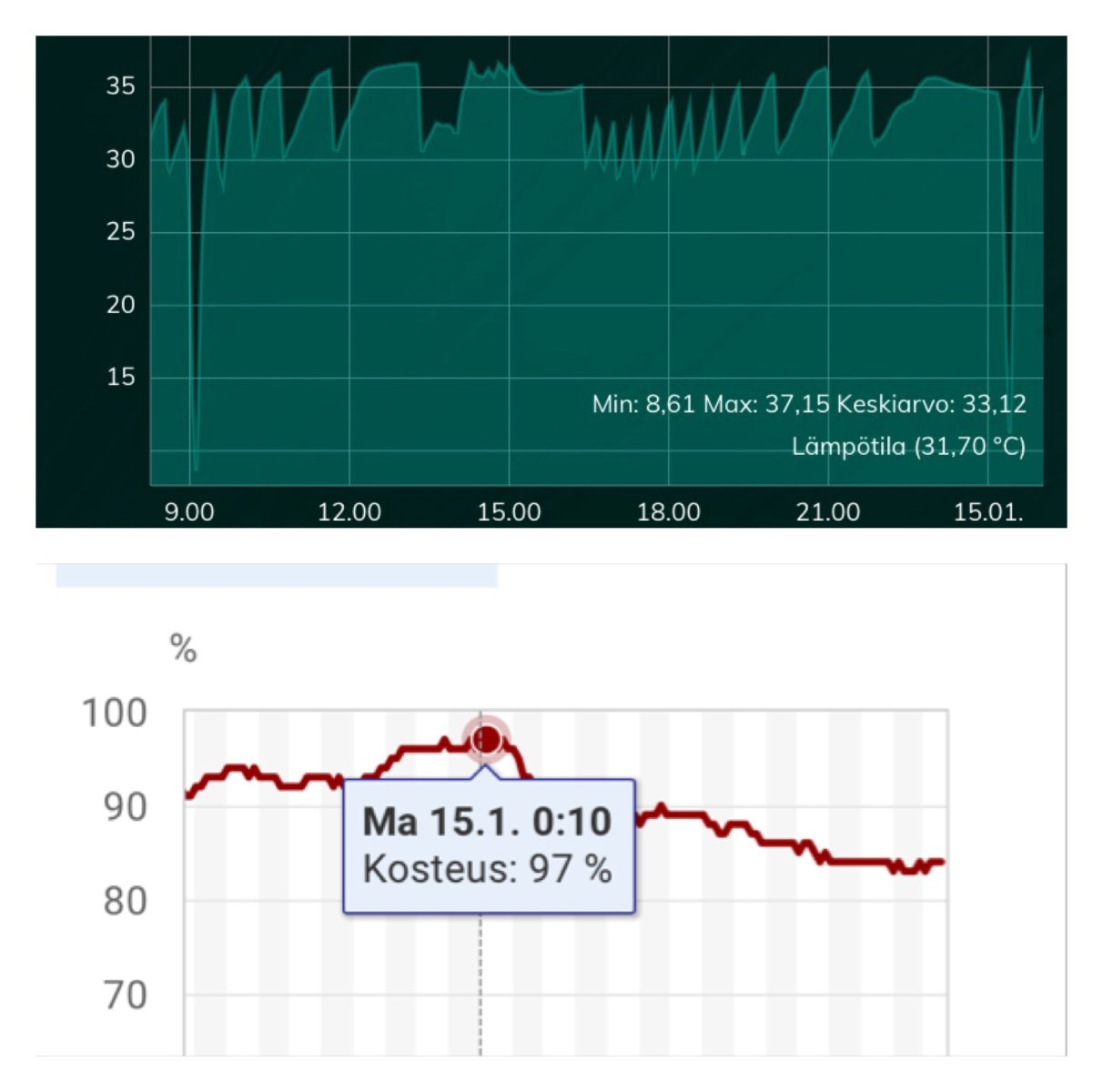

Täällä taas sellainen fiilis että kun mihinkään säätöihin ei koske, niin näillä normi pakkasilla sulatellaan 2-5 tunnin välein.Riippuen tuulen suunnasta ja suhteellisesta kosteudesta.Poikkeuksena se viikon putki kun oli reilu 20 pakkasta,silloin meni aivan sekaisin ja pisin väli oli 20h,sitten 12,h ja sitten 6 h....Nolla keleillä sitten sulattelee enemmän.

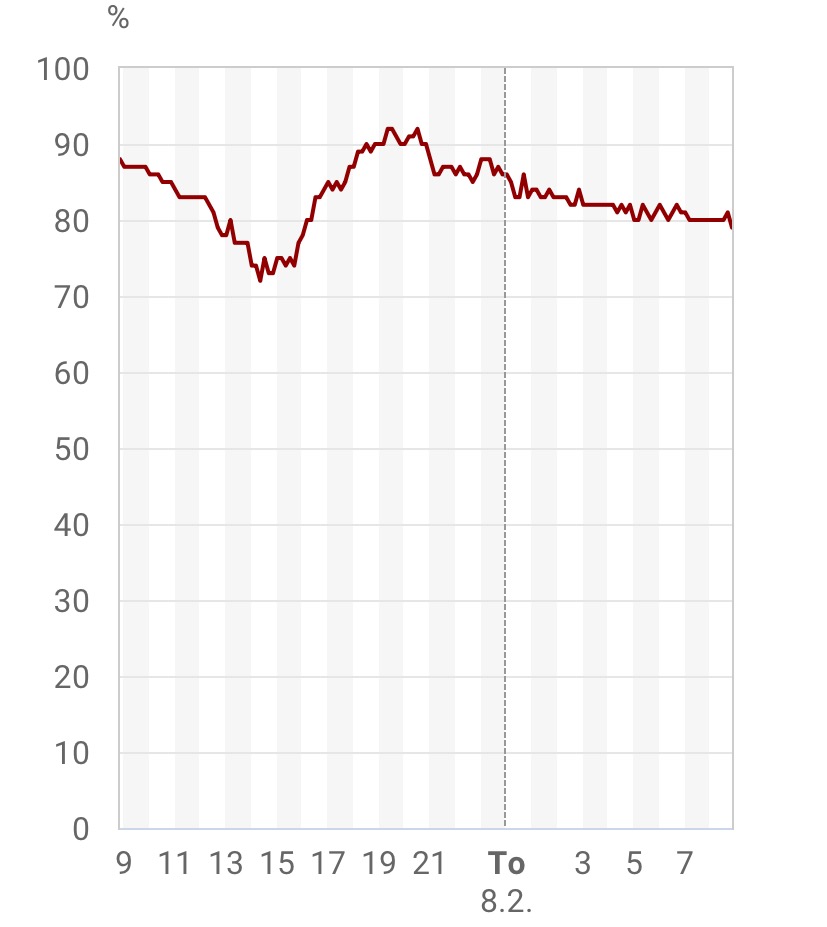

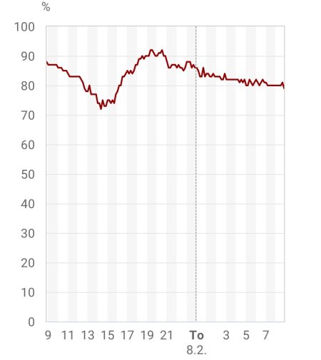

Täällä eilen klo 9-24 kosteus yli 90%. Sulatukset molemmilla pumpuilla melkein samoihin aikoihin :) Puolen yön aikaan on kosteus noussut 97%:in ja sulatus käynnistynyt.
Pakkasen kiristyminen ei ole vaikuttanut mitään, johtuu varmaan tuosta puulämmityksestä.

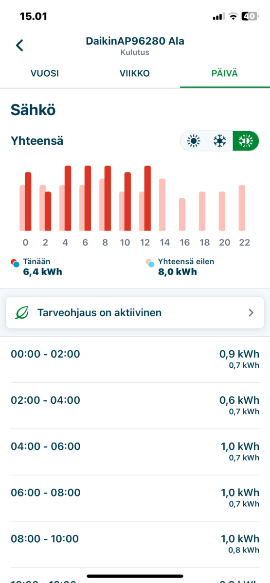

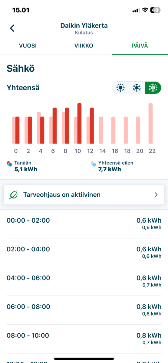

    105,9 KB · Lukukerrat: 135
    95,9 KB · Lukukerrat: 148
On se pakkasen kiristyminen nostanut kulutusta ainakin eli haistaa tuon lisääntyneen lämmöntarpeen.

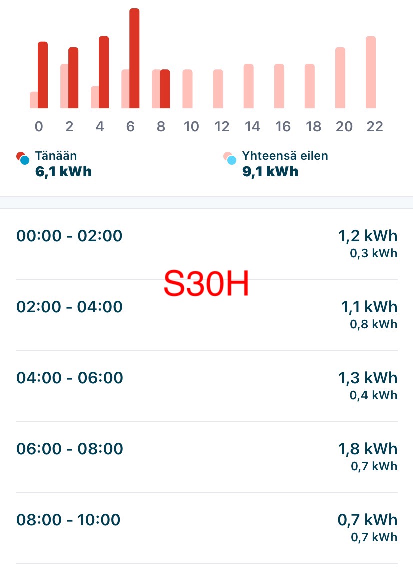

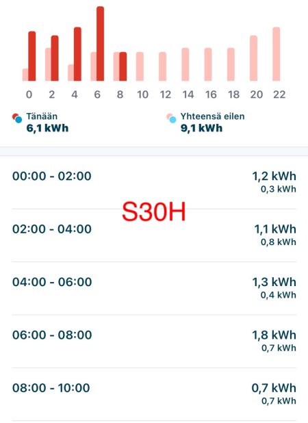

Juu hyvä vaan ettei liikoja sulattele,mut tommosessa 20 h pätkässä ei enää meinaa lämpö riittää ja imee sähköä yli 5kwh/ 2h.
Ok. Ilmeisesti hoitaa suurimman osan lämmityksestä? Sen huomannut, että sulattamaan lähtee aika herkästi, jos muuttaa jotain asetusta, pyyntiä lisää tai ottaa tarveohjauksen pois, jos takana pitempi veto.
Öisin 2 lastenhuoneessa patterit apuna,mutta muuten hoitaa yksin koko talon.Kyllä se saa töitä tehdä.Mitoituksen kannalta varmaan kiikun kaakun tää stylish tähän tönöön tämmöisenä kovana talvena..Perfera 40 varmaan olisi ollut osuvampi,mutta siinä se iso sisäyksikkö ei oikein paikkaansa meillä löytänyt.Mutta onneksi täällä eteläisemmässä suomessa nuo pidemmät -20 kelit olleet aika harvinaisia menneinä vuosina.
Pakkaset kiristyi,ja nyt menty noin 6h vedoilla,jonka jälkeen aina tuplasulatus.Tää rytmi kun pysyisi aina,olisi kyllä ihan huippu.Pysyy lämmitysteho ja virran imu sopivana.

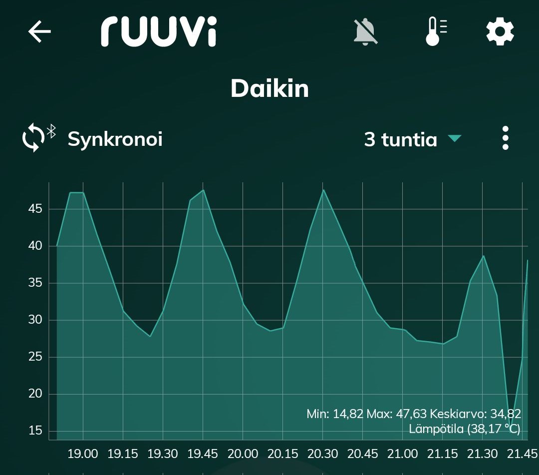

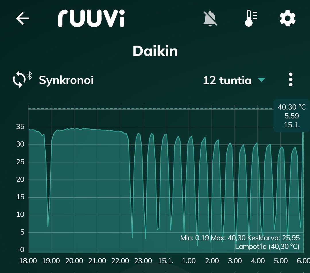

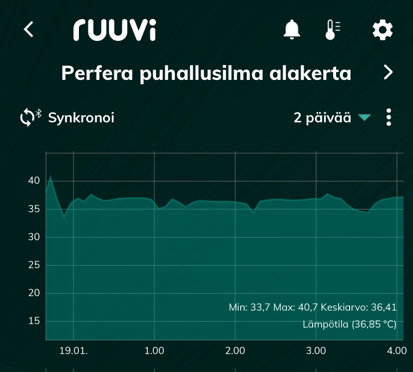

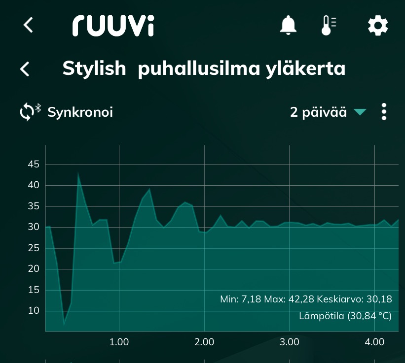

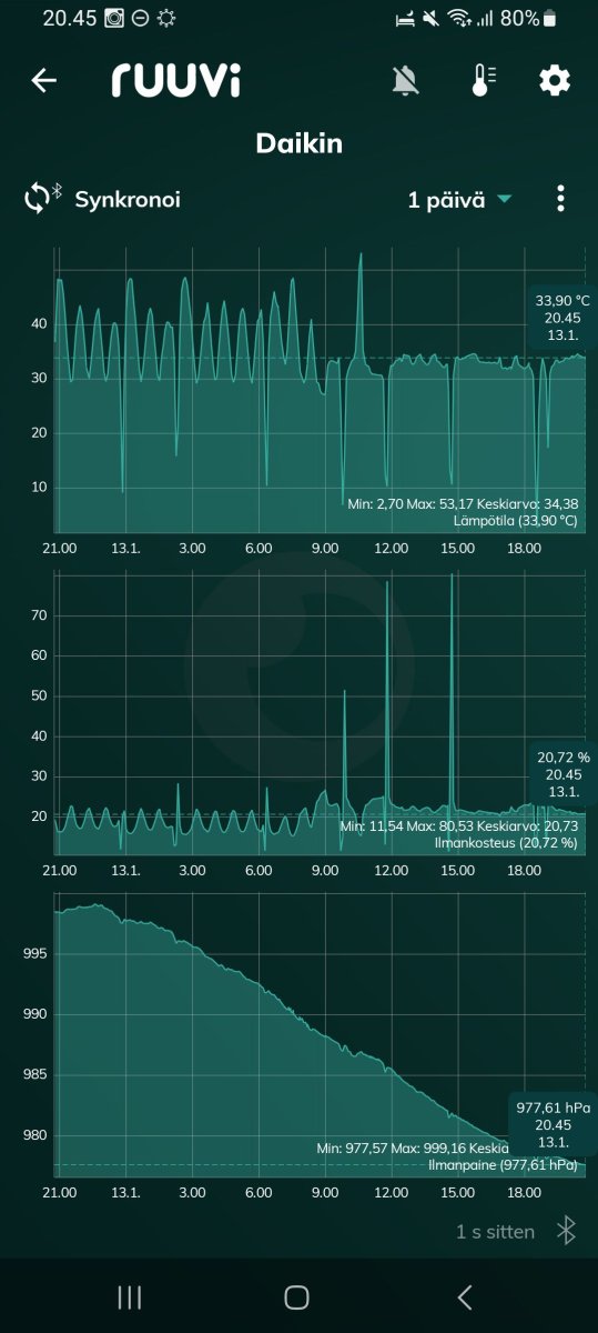

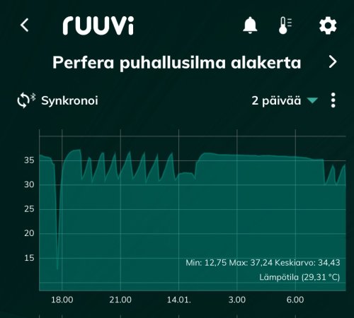

Seilaako teillä muilla Daikinin puhaltama lämpötila näin paljoa? tässä liitteenä viimeiset 12 h ja 3 h:
Tuon aallon harjan ja pohjan välinen ero on aika tarkkaan 10 astetta.
Tämä erityisesti silloin, kun ei voi pitää tarveohjausta päällä että lämpö riittää.
Tarveohjaus rauhoittaa tämän, mutta kun saa vapaasti ryntäillä, niin alkaa seilata ylös alas.
Ei noin paljoa. Tarveohjauksella pysyy mielestäni liiankin tasaisesti siellä 30 asteessa ja niinkuin sanoit niin lämpö ei tahdo riittää kovemmilla pakkasilla. Ilman tarveohjausta on sitten siinä 35 asteen tietämillä ja sulatuksen jälkeen pomppaa hetkittäin 40:iin tai vähän yli. Jos jostain on ovi hetken auki ja pumppu saa kylmää niin sitten nousee puhallus kovemmalle ja alkaa puhaltaa yli 40 asteista. Kuvassa tyypillinen toiminta sulatuksen jälkeen -7 asteen kelissä viime yöltä ilman tarveohjausta (Perfera).
Toisessa kuvassa Stylish tarveohjaus 100% samalta ajalta.

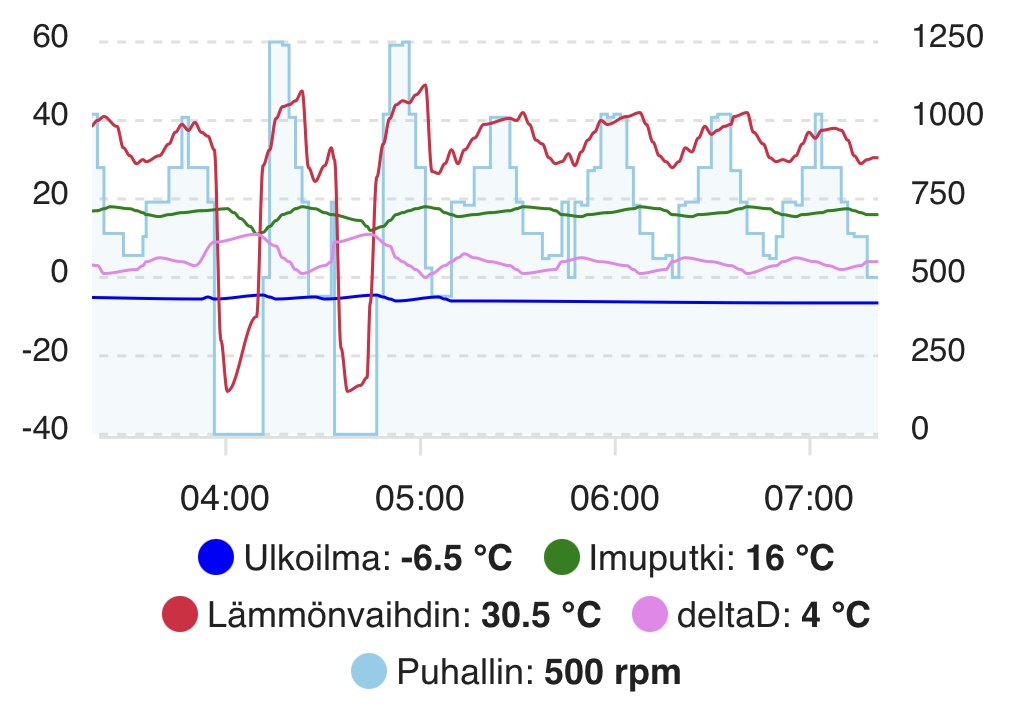

Samaa huojuntaa tekee Perfera 30. Lämmönvaihtimen ero 10 astetta (30-40). Puhaltimen kierrosnopeus vaihtelee samassa tahdissa 500-1000 rpm. Ilman tarveohjausta.
Joo, todella ärsyttävää. Samalla asunnon lämpötila seilaa edes takaisin.

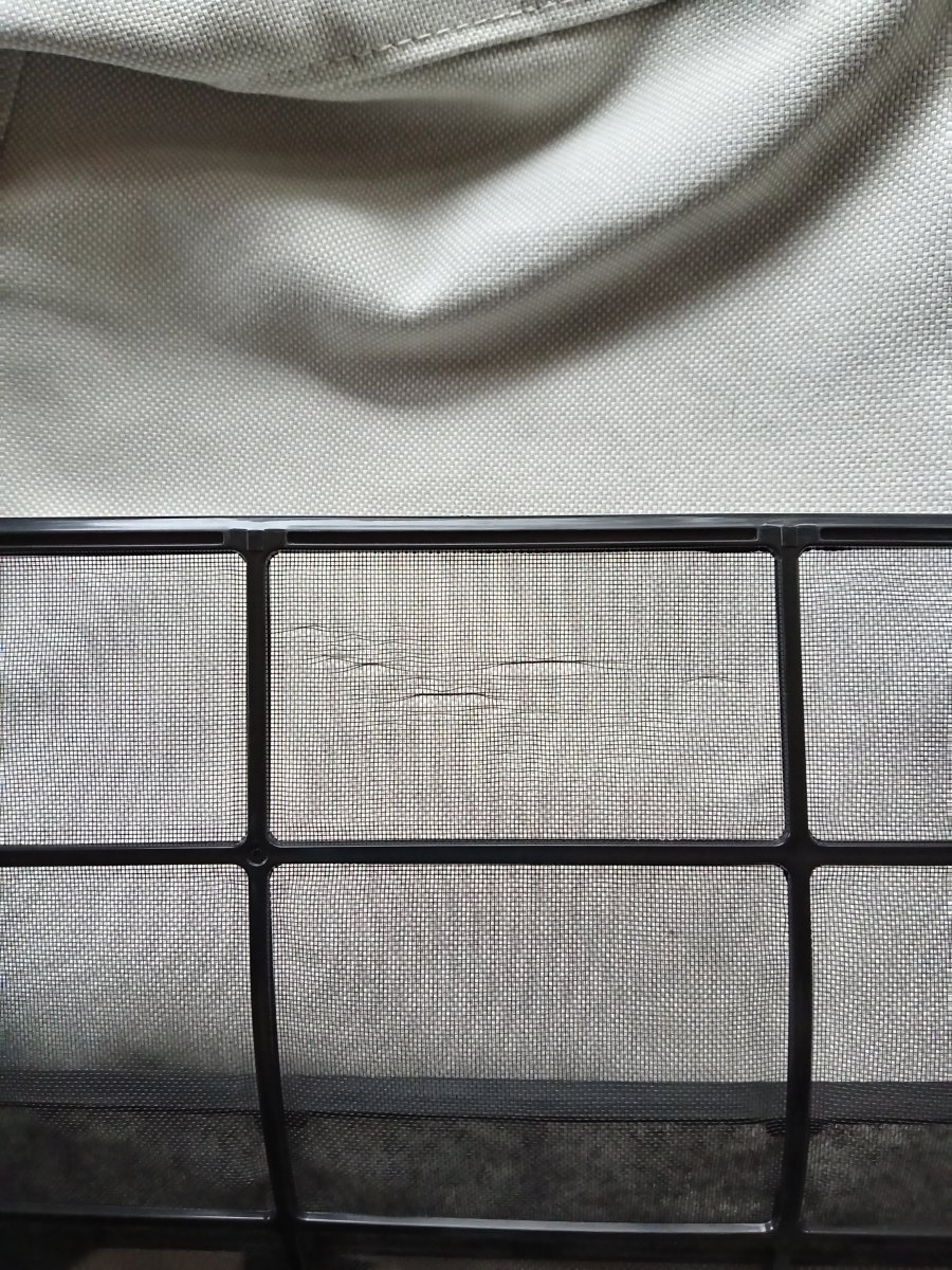

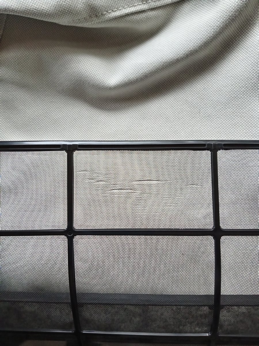

Onko muilla vastaavaa stylishin kanssa että noita verkkoja pois ottaessa/asentaessa kennon lamellien päät repii tuosta kohtaa verkkoa.? Molemmilla puolin sama ongelma ja juuri asennettu laite.
Näytä liitetiedosto 101103
Täällä myös uusi Stylish. Ensimmäistä kertaa äsken vedin suodattimet pihalle metallisen ritinän saattelemana. Joko tuo suodatin on niin löysä, että roikkuu keskeltä tai sitten vähän ylileveä, jolloin painuu keskeltä mutkalle kennoa kohti. Vielä ei tullut omaan verkkoon vaurioita, mutta saattaapi olla, että aika pian on saman näköinen kuin sinulla.
