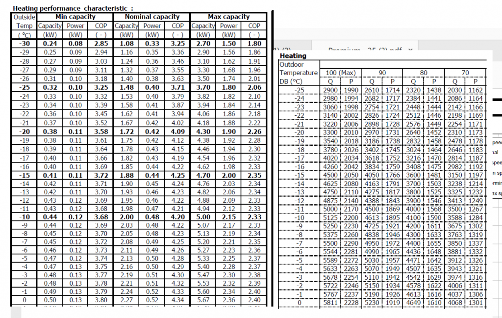

Tässä databookkien vertailua DSK 9.5 25 vs. DSK 9 35, joissa pitäisi nyt olla samat fyysiset ominaisuudet, esim. sama kompura ja puhallus.
Outoa on esim. että -25C antoteho olisi kohonnut 800 W vaikka ottoteho on laskenut 190 W.

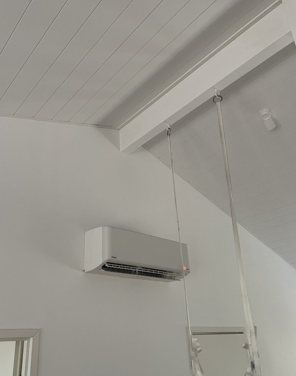

Premium+ 35 asennettu. Ulkoyksiköllä työt jatkuu jahka ehdin viimeistellä.
Oliko tässä jotain "tee nämä ensin" vinkkejä käytön suhteen?

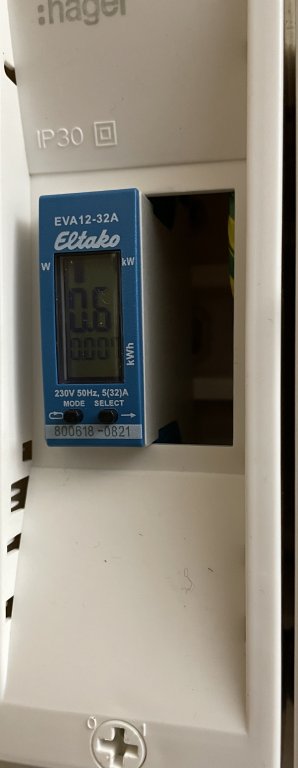

Nyt pöhisee manuaali puhallus 3 päivällä, pyynti 21, vähän tutustun ilman liikkeeseen. Keskitetty sivuohjaus keskelle, oisko 6 tai 7 napsu ylhäältä pysty ohjaus. Power sel 75%
En ymmärrä tuota energiamittaria, oisko 0,6kw kulutus, ja nollasin, alempana lienee kokonaiskulutus.

Kai se meinaa 600w.

Laita vaikka 5min ajaksi pyyntilämpörila täysille, alkaa selviämään mistä napista sa akulutusmittariin näkymään watit, ja missä kwh ;)
Veikkaa että kulutus pyörii näillä keleillä maksimipyynnillä siellä 1500-2000w välillä, ainakin vitospuhalluksella tai automaatilla ;D

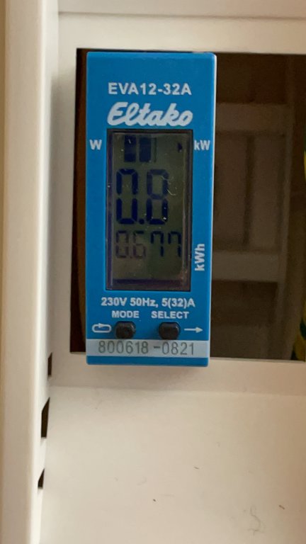

Lienee 0,8 kw kulutus paraikaa
