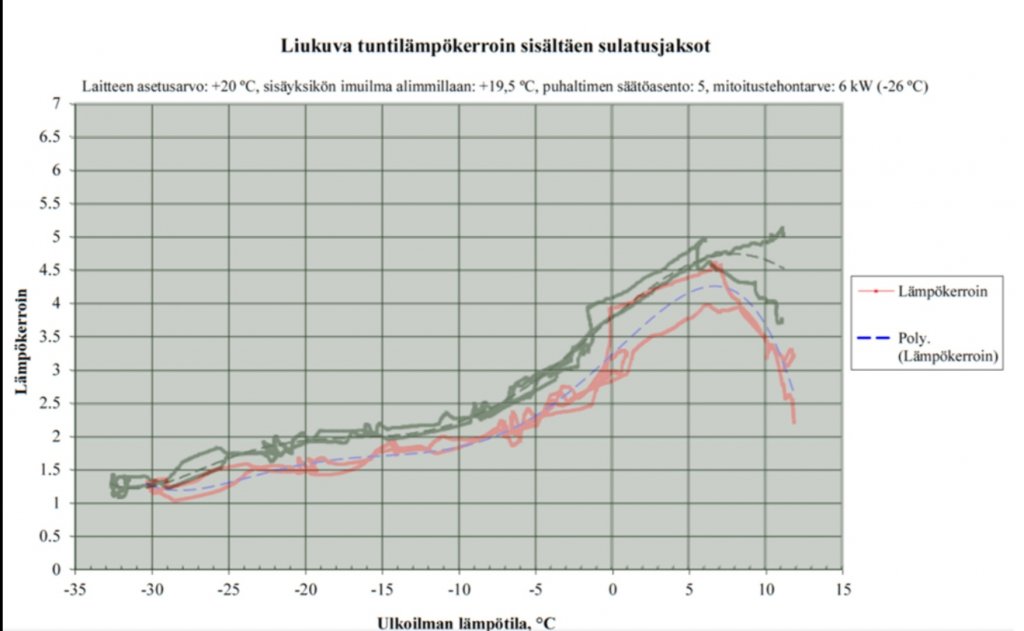

Tässäkin koneessa COP 2 rajalämpötila on noin -7C. Eikö tuo ole aika heikko suoritus?

Sulatukset vie COPia noin 0,2-0,3 yksikköä. Testissä oli liukuva tuntikeski-COP joka huomio sulatuksetkin. Käsittääkseni tuo databook ei huomioi sulatuksia, arvot on hetkellisiä arvoja.
Ei plussan coppi meni alle kahden vasta -20 asteen jälkeen vtt testissä.
COP menee tuossa 2 alle noin -12 C kohdilla. Tuo polynominen sovite meni -7C kohdilla.
no siis tuo polynosovitehan on kahden lämpötilasuunnan "keskiarvo", käsittääkseni.
Ensin mennään lämpimästä sinne -30c paikkeille ja sitten kelataan taas lämpimään suuntaan.
Tai ei nyt puhdas keskiarvo, vaan mutkat suoriksi siloteltu lukema ;)

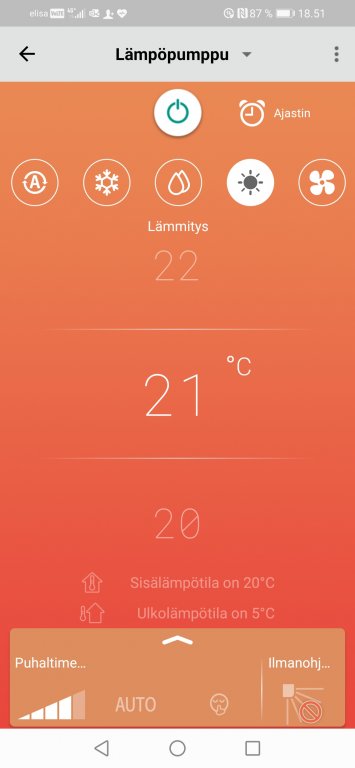

Mites kun laitan pumpun päälle, näyttäisi olevan jokin oheinen asetus päällä automaattisesti Onko mikä tuo takan kuva? Kone näyttää sisäilma 24 ja pyynti 21, himmaileeko automaattisesti tuolla asetuksella? Mitään en ole painanut päälle.

Ota takkatoiminto pois päältä tai käytä sitä kunnon takkatoimintoa jolla ilma liikkuu jos niikseen tulee. Sulla on hidastelumoodi päällä.
Vahingossa joku näpännyt takkatilan päälle.
Niin ja sulla näkyy olevan power sell asetuskin vajaalla. Laita se täysille jos aiot saada koneesta tehoja pakkasillakin.
Näin täällä.
Ulkona 5c, sisällä 21,3c, pyynti 21 ja softa näyttää 20c. Parempi takkatila päällä ja manuaali nelonen, alkaa ilma liikkumaan v-suuntauksellakin.

Jotenkin kuvettelen, että tuo takkatoiminto meni itsestään päälle?Onko mahdollista, jos sisäilma "liian lämmin" pyyntiin nähden?
Ei mene itsestään. Joku laittanut joko kapulasta tai sovelluksesta.
Kapula ei käytössä. Sovelluksesta pois. Kokeilin, oli taas päällä. Tullut softapäivitys appiin, päivitin. Testataan.
Vanhentunut softa syynä. Samalla voi tulla joku sovittimen uusi softakin, ainakin minulle tuli kerran.

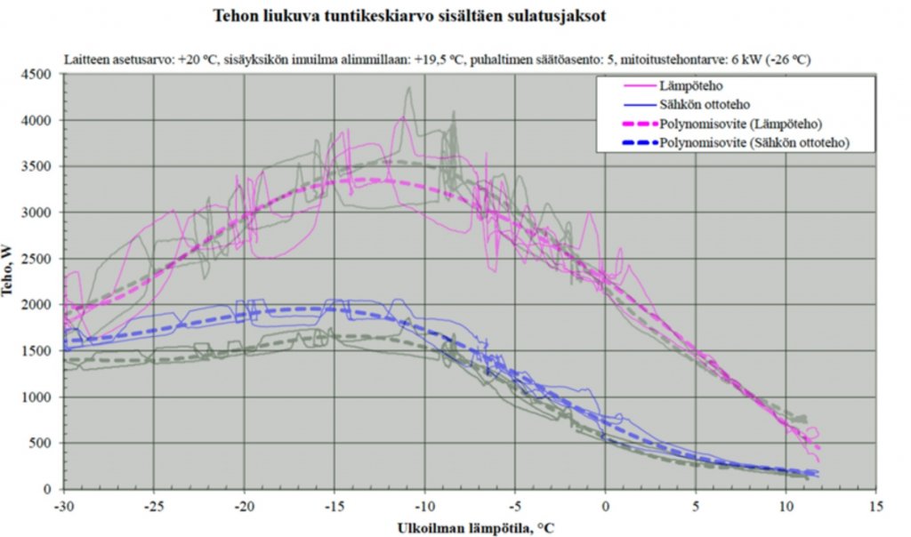

Niinpä se vaan on että huonoimman COPin täysilläajotestissä saava laite säästää eniten, maksimikierroslukua rajoittamalla saadaan sitten parempi COP ja vähemmän lämpöä. Lampaat katsoo vain COPia, ja taas nähdään että COPin eikä kokonaiskustannusten vertailusta on vain haittaa.
Jos maksimia ei saavuteta, kuten suurin osa ajasta kun kone on tarpeeksi iso tilaan nähden, ei maksimikierrosluku vaikuta COPiin eikä tuottoon millään lailla, mutta varsinkin siellä Japanissa on toivottavaa ettei tehoa markkinointisyistä rajoiteta kun useimmilla ei muuta lämmityslaitetta ole. Suomalaisilla on ne sähköpatterit ja ero säästöissä on kuitenkin pieni, koska niitä täysien kierrosten tunteja on vähän. Silti on turha puhua että mentäisiin taaksepäin kun mennään eteenpäin.

Tuossa testissä hämmästytti se että laite jäi antotehoissa noin 500-700 W (ilman sulatusta) niistä lukemista mitä data sheetissä lupaillaaan maksimitehoiksi -15 - -25C, vaikka laite puhalsi luvatut lukemat ja ottoteho oli jopa hieman kovempi kuin data sheetissä.
Juu, se taas kuulostaa vialta tai mittausvirheeltä. Mutta pelkkä COPin katsonta on kuin vertaisi kaupunki- ja maantiekulutuksia keskenään.
Jos tuo on mittausvirhe, niin se on puhallusilman lämpötilamittauksessa, muut mittaukset olivat OK. Miten tuossa puhallusilman lämpötilan mittauksessa saadaan noin iso virhe aikaiseksi?

Ei tuossa ole lampaista kyse. Sekä Premium että Premium+ kävivät täysillä noin -9...-11C asteessa ja sitä kylmemmillä lämpötiloilla. Vanhalla premiumilla jopa lämpöteho pakkaskeleissä oli -17 asteeseen asti parempi kuin Premium+: lla ja sama -17 ‐ -25 välillä. Premium+ oli lämmitysteholtaan vain hitusen parempi -25 asteen alapuolella jääden datasheet arvoista. Testissä vanhan Premiumin suoritus sekä COP että lämmitystehon osalta oli hyvin lähellä (sekä osa että täydellä teholla) Toshiban Engineering databookin arvojen kanssa.

Liitteenä kuvat, jossa vanhan (vihreällä) ja uuden premiumin käyrät samoissa kuvissa.
