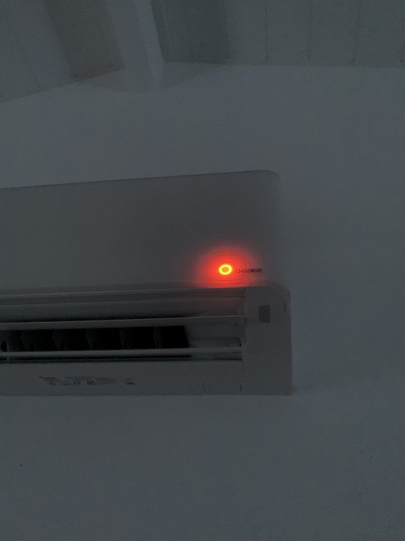

Saako tuota valoa himmeemmäksi? Ohjeet oli epämääräiset...
    32,5 KB · Katsottu: 269
jarkko_h
Painat fan -napista noin 4 sekuntia. Tällä saat sisäyksikön valonkirkkaussäätötilaan. Kaukosäätimen näyttöön ilmestyy d3 (=kirkas). Muuta se d2:ksi (=puolikirkas) temp -napilla. Painat tämän jälkeen kerran lyhyesti fan -näppäintä, jolloin kake palaa normitilaan.

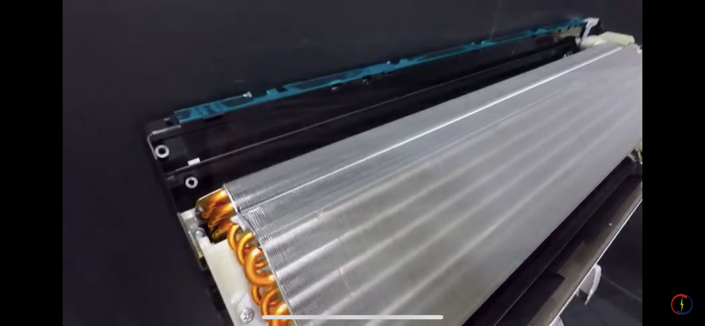

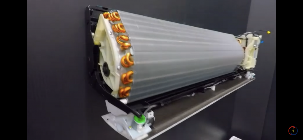

Oliko millainen tuo premium+ kennon muoto sivusuunnasta "piirrettynä"? Mietin ennen lämmityskauden alkua paineilmalla putsailua. Miten tuo kannattaisi toteutella?
Miten ja mistä suunnasta puhallella? Sellainen perus pölyn putsailu.
lähinnä kannattaako tuutata alhaalta ylös/sisään ensin vai yläpuolelta ensin.
