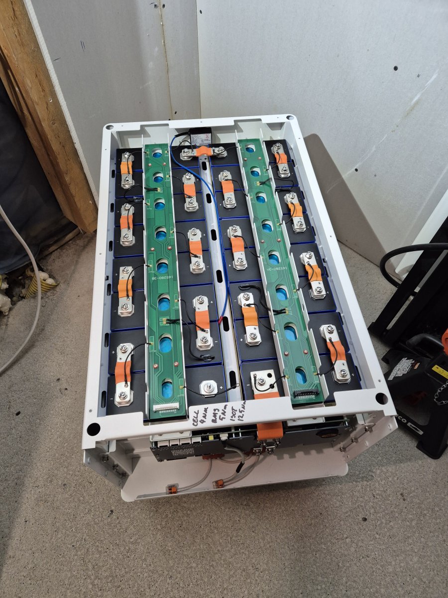

DIY akut ovat todella luotettavia kyllä, ainakin jos hankkii tunnetulta valmistajalta. Suosittelen EEL Battery. Gobelpower taitaa myös olla hyvä, heiltä olen ostannut kennot mutta ei DIY akkulaatikkoa.

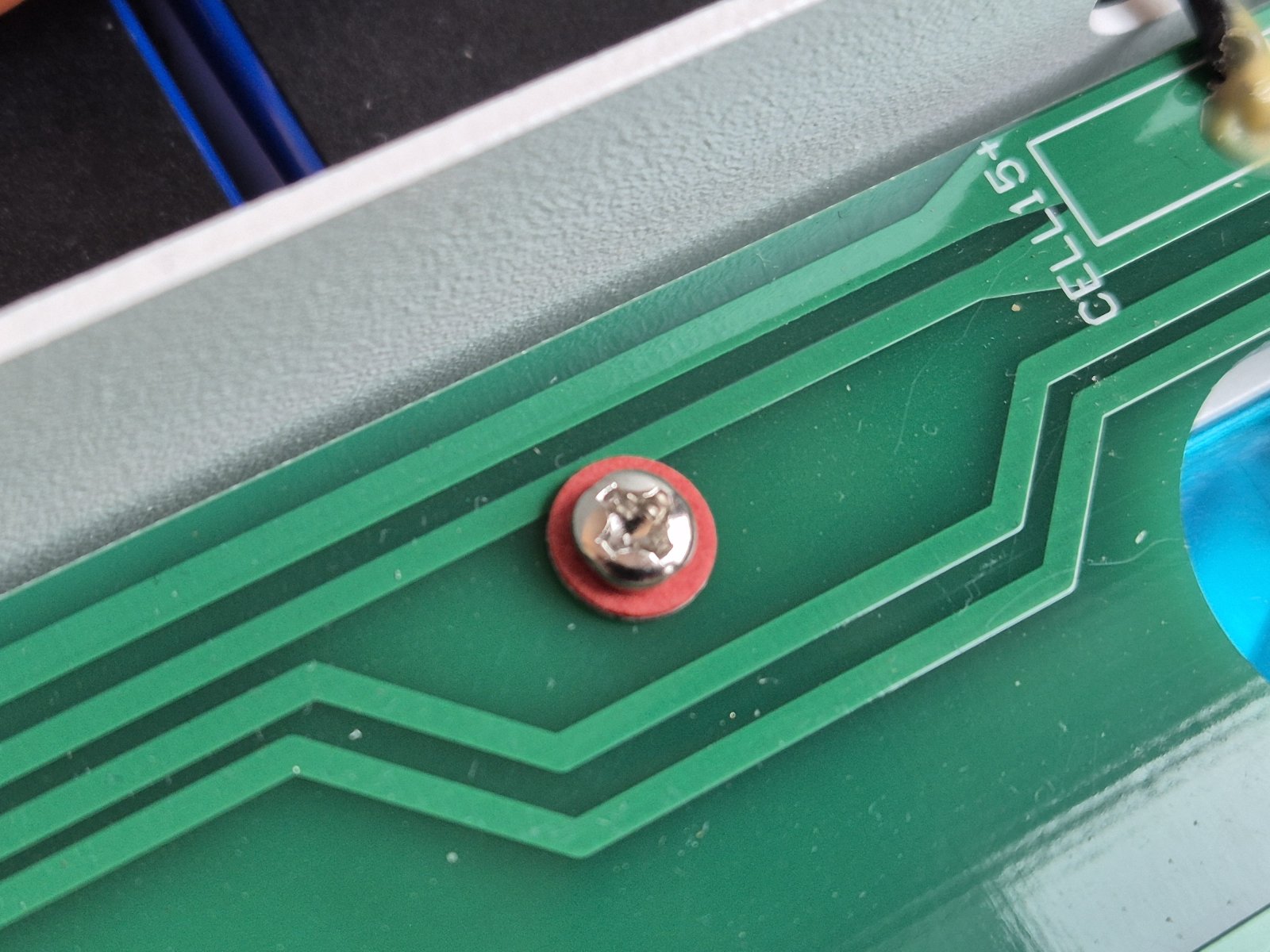

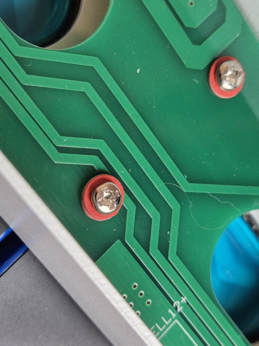

Akuissa on melkein saavutettu hyvä laatutaso. Kuitenkin esim EEL akuissa on ruuvinkannat balance piirilevyn vetojen päällä siten, että pienikin ylikiristys aiheuttaa oikosulun. Muilla valmistajilla on samoja balancelevyjä käytössä. Kannattaa kasata tarkasti ja maalaisjärkeä käyttäen.

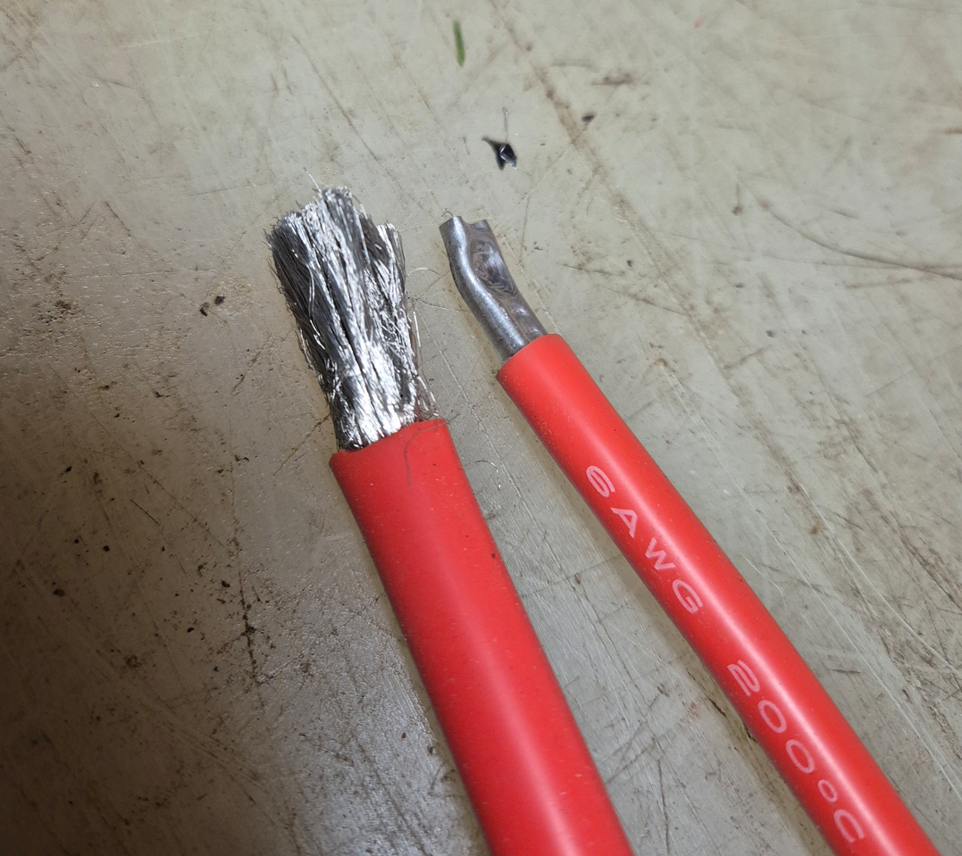

Omaan EEL v5 akkuun (diy koteloon) lisäsin eristerenkaat. Myös osa krimpeistä valmiissa kaapelisarjassa oli ala-arvoisia ja irtosi kun vähän katsoi pahasti.
Juuri tälläistä tietoa kaipasinki. Kiitos. Ei tartte pääse käyttösavut ulos. Oletteko kehitelleet noihin jotain paloturvallisuuteen liittyviä ratkaisuja? Ilmeisesti noi lifepo4 akut ei ole ihan niin herkkiä syttymään ellei BMS ole ihan keturallaan.
Tietysti kasaus ja eristykset on tehty viimeisen päälle tarkasti. Vaihdoin alkuperäisen ANL sulakkeen Adler EF3 150A malliin, jolla on todella suuri virrankatkaisukyky. BMSn lisäksi invertterilaturissa on raja-arvot jonka yli ja alle se ei käytä akkua. HA seuraa kennobalanssia, kokonaisjännitteitä ja paketin lämpötiloja, ja varoittaa notifikaatiolla puhelimeen jos ne ei pysy asettamissani raja-arvoissa.
LFP kemia on aika turvallista, jos jossain vikatilanteessa siitä purkautuisi kaasuja, ne vaatii ulkoisen hapen palaakseen. Metallikotelo akulle ja tuuletettava tila vie pitkälle.
