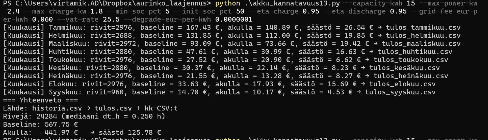

Haluaako joku mun mallinnus python scriptin ?
Sille annetaan peruutus peilin ostot, myynnit ja hinnat
EDIT: kuva vaihdettu vastaamaan viimeistä scriptiä
    340,4 KB · Lukukerrat: 152

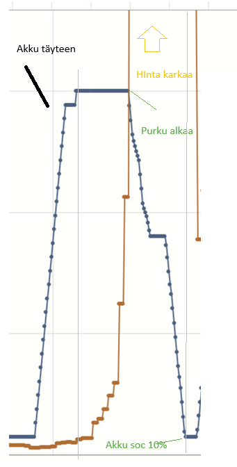

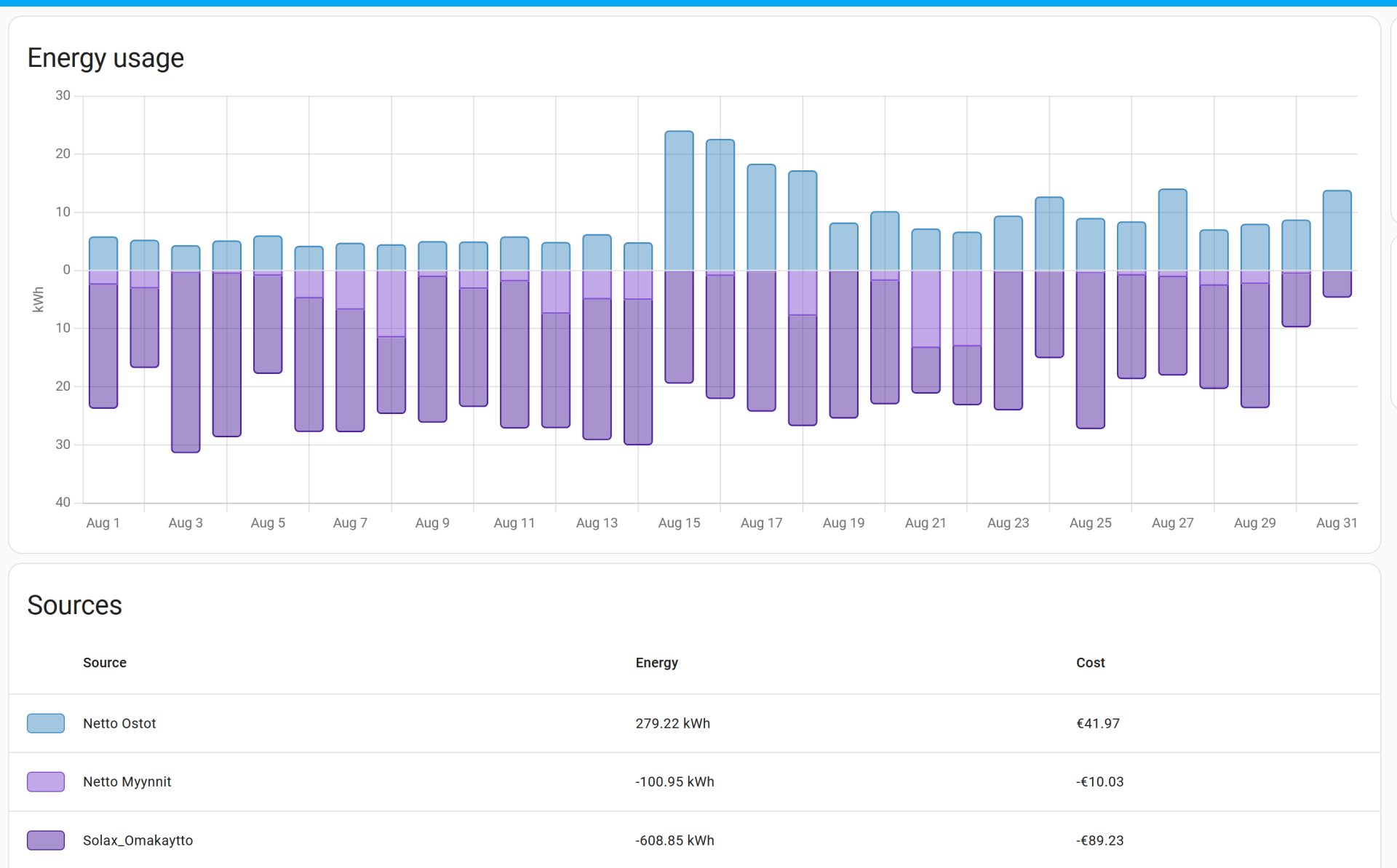

Miten saat elokuulle noin pienet säästöt kuin 19,46EUR? Toisaalta, joku on arvioinut että pari kymppiä on vuoden säästöt. Onko toi laskelma missä PV on valmiina ja akusto siihe lisäksi?

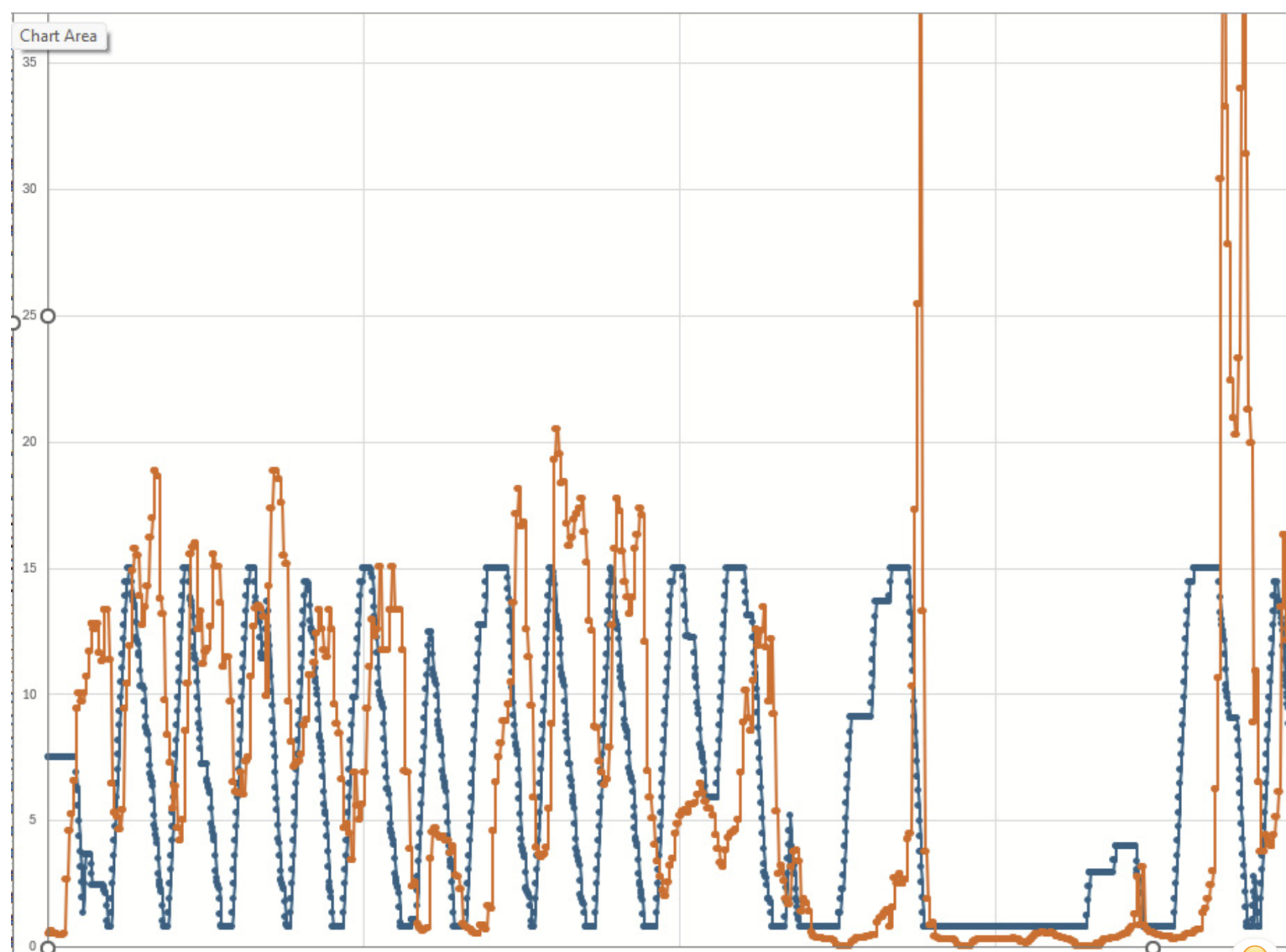

Simuloinnin kannalta mun kohteessa ehkä relevantein osuus on nuo talvikuukaudet joissa pääsee tekemään "kalliiden tuntien ajallista siirtoa"
Esim tammikuussa oli jonkun verran hyvää heiluntaa:
Kuten elokuun lukemat osoittaa, nykyisellä PV setuppilla ei ole nimeksikään "lahjoitusta" jonka potenttiaali voisi hyödynnettää akulla.
Toki tilanne muuttuu mun 5.3kwp etelään suunnatun aurinkoaidan jälkeen.

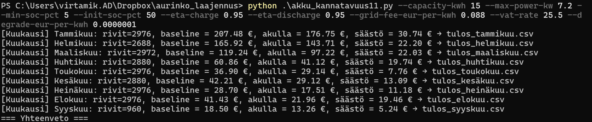

Näytä liitetiedosto 108770
Mielenkiinnosta miten olet päätynyt näihin lukuihin, onko näissä aurinkopaneelit mukana? Tähän asti kaikki näkemäni luvut ovat tuoneet akuilla enemmän säästöä kesäkuukausina kuin talvikuukausina, mutta niissä oletuksena on aina paneelit.
Minulla on tälle kesää ollut lähes täydellinen omankäytön aste. 150kwh akustoa jaettuna kahteen autoon :)
Ensi kesänä tilanne olisi toinen. Kun laajennos antaa kyvyn siirtyä nolla eur ostoa(42eur elokuu)
Olen arvioinut että voimala laajennoksen jälkeen vuosi säästö akustolla voisi olla noin 450-500eur

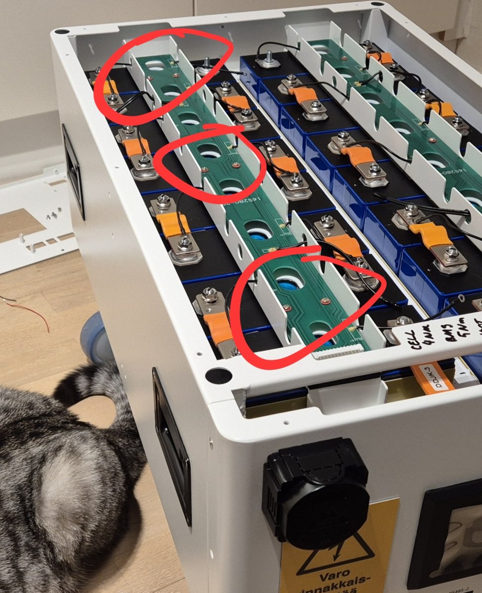

Akuissa on melkein saavutettu hyvä laatutaso. Kuitenkin esim EEL akuissa on ruuvinkannat balance piirilevyn vetojen päällä siten, että pienikin ylikiristys aiheuttaa oikosulun. Muilla valmistajilla on samoja balancelevyjä käytössä. Kannattaa kasata tarkasti ja maalaisjärkeä käyttäen.
Omaan EEL v5 akkuun (diy koteloon) lisäsin eristerenkaat. Myös osa krimpeistä valmiissa kaapelisarjassa oli ala-arvoisia ja irtosi kun vähän katsoi pahasti.
Tähän on tullut uusimmassa V5 mallissa päivitys. Ruuvit on muovisia. Samoin kun kasasin akustoa oli aika paljon muuttunut asioita. Youtube videoissa mitä katsoin oli montaa asiaa moitittu, mutta ne oli korjattu. Myöskään ohjeet eivät olleet pysyneet muutosten mukana. Esim näyttö oli aivan eri kuin ohjeissa ja se tuli pyhällä hengellä kiinni (kakspuoleinen teippi). Mutta laatu yllätti positiivisesti. Jengat ruuveille oli suoria ja kaikki sopi kiinni. Vielä en ole startannut laitteistoa mutta eiköhään sekin päivä vielä koita.
Mikä BMS tässä on?
Näytön teippauksesta päätellen ovat päivittäneet JK v19 malliin. Mulla on JK v15.
Väistääkö balance piirilevyn vedot kotelon rungon ruuvitornit, vai tuleeko sinne uusimmassa mallissa jotain lisäeristettä väliin? Minun revisiossa ei riittäisi että ruuvit vaihtuu muovisiin, sillä piirilevyn vedot tuli pohjapuolellakin vaarallisen lähelle metallista ruuvitornia.
En aivan hiffaa mitä tarkoitat mutta pitää kattoa kun pääsee tuon kimppuun. Sen balance piirilevyn runon alareunaan tuli solumuovia. Piirilevyssä itsessään oli toteutettu joku liitos jumppijohdolla jostain syystä. Eli ei mennyt piiri paikasta a paikkaan b vaan oli katri väliltä. Se ei oikein vakuuttanut minua.
Olen eristänyt piirilevyn ruuveista ja ruuvitorneista (eli levyn ylä ja alapuolelta) tuollaisilla punaisilla kuituprikoilla. Jos ruuvit muuttuu muovisiksi, piirilevyn ja ruuvin väliin ei enää tarvita kuituprikkaa, mutta piirilevyn alla on metalliset ruuvitornit jotka voivat edelleen aiheuttaa oikosulun ellei piirilevydesignia ole muutettu.
    228,8 KB · Lukukerrat: 102
Noniin. Nyt ehkä tajuan. Jotkut holkit siellä täytyy olla. Pitääpä katsoa minkälaiset.

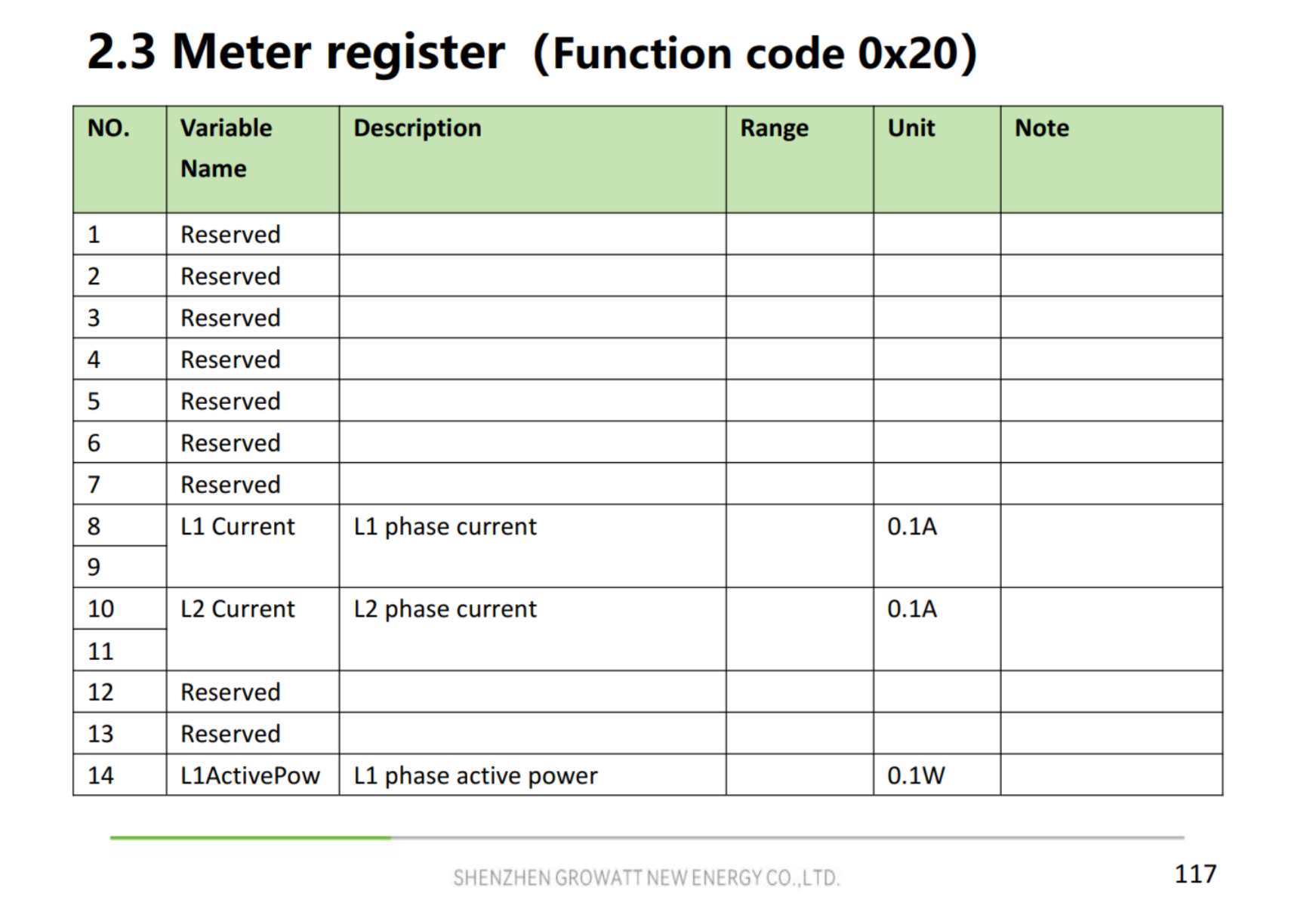

Hei
Osaatteko yhtään jeesta miten onnistun kirjoittamaan tuon mittaritiedon ja mihin rekisteriin. Varsinainen kommunikaatio toimii Wavesharen palikalla ja Local modbus integration palikalla Home assistantista. Grott ja Solax HA softatei toimi vielä WIT:n kanssa ja tuo local modbus ei kirjoita kuin invertterin päälle pois. Muutenkin sen koodin puukottaminen menee yli osaamistason. Pyysin growatilta protokollan mutta siinä ei ole mittarirekistereitä oikein avattu.
Hei
Näytä liitetiedosto 109176
En ole vielä saanut itse ModBus rekistereitä, niin en ole niihin tutustunut ja oma laite on vielä pahvilaatikossa pihalla.
Samanlainen wavesharen palikka löytyy itseltä ja siihen aattelin ESPhomen avulla tehdä likijan/ohjauksen
Heps
Tuossa noi growatilta tulleet tiedostot. Siellä on rekisterit ja muutakin tietoa koskien ohjausta.
Heps
Jees, tutustuin vähän noihin rekistereihin ja dokuihin.
fileistä "2.2 Growatt Inverter Modbus RTU Protocol_II V1_39-English-20240416" kuvaa mun mielestä niitä rekistereitä joita löytyy esim githubista jossa samasta dokusta vanhempi versio ja ESPhome konffis growatt-liligo-tcan485.yaml lankulle
jos sulla on WIT sähköissä voit kokeilla saatko ohjattua ON/OFF (rekisteri 0) tai luettua AC power (rekisterit 35/36)
Jos niistä ei tule mitään, pitää hypätä tuohon 2.1 GROWATT VPP COMMUNICATION PROTOCOL OF INVERTER_V2.01 dokuun ja etsiä sieltä vastaavat rekisterit. ON/OFF on hold 39 tai MAX AC power rekisteri 4
Jos nuo yllä olevat ei toimi, niin pitää alkaa käyttämään slave laitteen omia rekistereitä ESPhome dokumentaation mukaan

kerro auttaako yhtään

Kiitos kovasti. Kokeilen kun vain suinkin kerkiän. Tuosta formaatista näen kuinka homma tapahtuu. Local modbus integration asensin eilen ja se osaa kyllä lukea samat asiat kun mitä pilvipalvelusta on saatavilla. Sielläkään ei mainittu tuota WIT mallia mutta ilmeisesti ovat pitäneet samat asiat samoilla paikoilla rekistereissä. En sen koodista sitten lähtenyt kollaamaan rekistereitä kun ei heti löytynyt. Sopivasti olivat anonymisoineet tuon sähkömittarilta invertterille menevän datan. Se on se asia mitä varsinaisesti yritän viedä invertterille jotta saan akuston toimimaan järkevästi.
