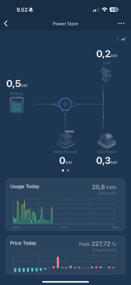

Nyt se muuten taas tekee omiaan, purkaa 500w joista vähän taloon ja vähän verkkoon:
*edit. Tämä saattoi olla että se nollasi tunnin sisäisen nettokulutuksen, mikä olisi 100% oikein toimittu. Sormet ristiin että se keksi tällaisen tehdä.
