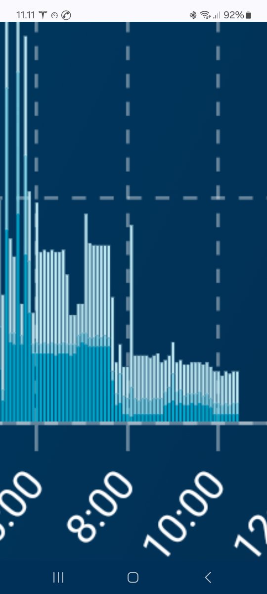

Mitä vaihtoja, Carunan mittarit on ainakin osanneet 15min jo edellisestä vaihdosta asti 10+ vuotta.
Katsoin niin pari vuotta sitten vaihdettu Aidon näyttää elenian äppissä 5min tarkkuudella ja vielä vaihe kohtaisesti.
Tuo eka katkoviiva on 100Wh, eli n. 25W/5min. Eli 25×12=300W pohjakulutus. Eikö niin?

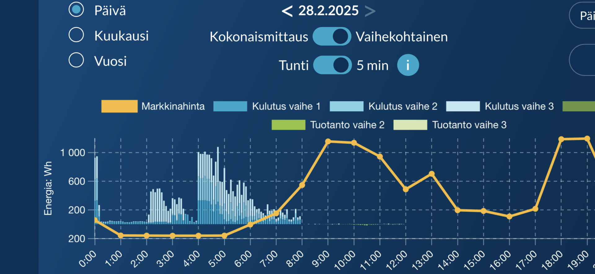

Oho! Nyt minäkin edellisestä innostuneena päädyin pläräämään elenian verkkopalvelun syövereitä ja eikös siellä jossain eri paikassa kuin missä normaalisti noita olen seuraillut, ollutkin saatavilla lähes reaaliaikainen tieto 5min tarkkuudella. Onpa hieno palvelu, ja piilotettu kerta kaikkiaan erinomaisesti! Ei ollut nyt niin piilossa kuitenkaan etteikö tarkemmin ajatellen ole ihan järkevässä paikassa, mutta tällainen hätäaivohan joka itsekin olen ei siinä mitään järkiasioita kerkeä miettiä kun on kiire suhmuroida. Joka tapauksessa, näyttää emaldo jo toista päivää putkeen jotain tekevän oikein tuolla AI asennolla. Laitoin illalla puolen yön jälkeen sen siis taas ”price tracking modeen” siinä toivossa että se ei tunaroisi - kop kop - ja eihän se toistaiseksi näytä tunaroineenkaan. Harmi ettei ole tarkempaa lokia laitteelta saatavilla, jotta tietäisi mitä se on päätellyt fiksuimmaksi tehdä ja moneltako, ja mitä dataa tarkalleen ottaen hyödynsi siinä päättelyssään.
Mitään yhteysongelmaa ei ole ollut sen jälkeen kun olikohan toissapäivänä tein sen rebootin.
Emaldon supportti muuten vahvisti, että 4G pitäisi olla päällä ja toimia. Taidan tuon iltapäivän hintadipin aikana unifista pistää emaldolta wifin poikki tukiaseman puolelta, ja sitten katsotaan vieläkö emaldo appi ja akku molemmat käy ja kukkuu, jotta saan tuon 4G:n toimivuuden vahvistettua. Samalla kysäisin että onhan se reservihärdelli ja tilinumero kunnossa ja kuulemma on ja on, eli kaikki on heidän mukaan siinäkin minulla ok. Saa nähdä. Muutamasta suunnasta kuulunut että jotakin hikkoja sen kanssa on ihmisillä ollut. Vielä ei ole omaa kokemusta asiasta mutta suurennuslasin alla aihe tietysti on, kun sehän puolet tästä pöntöstä kuitenkin maksaa.
*edit. Kokeilin katkaista tältä yhteydet wifiin, ja tulos on epäselvä. Appi ei enää näyttänyt lukemia, mutta uudelleenyhdistämisen jälkeen näyttää siltä että käppyrät jatkoivat tuon katkon ajan piirtymistään ikään kuin laite olisi toiminut. Kokeilen myöhemmin uudelleen...

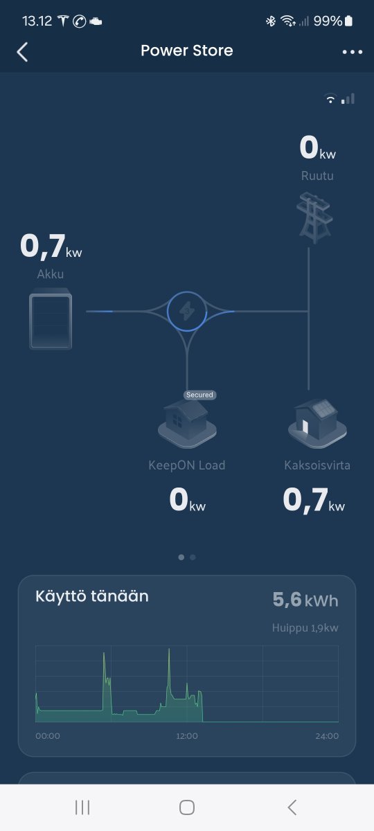

Voin katsoa jossain vaiheessa mitä tuo vie tyhjäkäynnillä, nappaan irti verkosta ja katson. Nyt se purkaa akkua taloonpäin ja kulutus verkosta 0 kW, nyt muuten kallein hetki 20snt/kWh+siirto.

Noniin, kokeilin 2 kertaa ja kulutuspalkeissa ei näy eroa oli sähköt siltä poikki tai ei.
Mutta se laitteen pohjakulutus näkyy akun prosenttien laskuna kun lataus verkosta ei ole sallittu.
Täytyy prosenteista koittaa laskea paljonko menee...

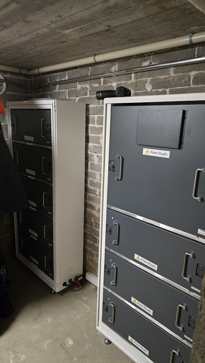

Hei. Olen uusi palstalla ja myös uusi Emaldo käyttäjä. Perjantaina meille asennettiin 40 kw Emaldo. Eilen lauantaina meni kyllä nappiin pörssisähkö osalta. Päivällä sähkö oli kallista, niin mentiin akuilla ja viime yönä latailtiin. Meillä on 17 kw aurinkosähköpaneelit ja sen optimointi on täysin epäselvää. Emaldo sovellus ei näytä vielä mitään, mutta seurataan.
