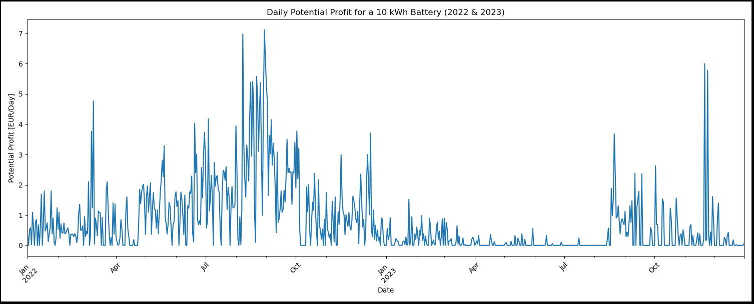

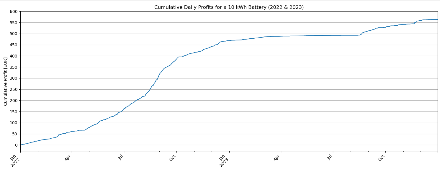

Lomalla tuli oltua pidempään pois kotoa niin sai samalla kerättyä dataa pohjakulutuksesta paneelien kanssa. Ylituoton kuormanohjaukset oli poissa käytössä enkä loman ajaksi jaksanut rakentaa ohjelmallista kuristusta paneelien tuotolle miinushintojen ajaksi eli kaikki luvut bruttotuottoa.
Tuoton osalta surkein päivä oli 17.7. (9,6 kWh 4,3 kWp kentästä) käyrällä:
Ostettavaa jäi reilut 2 kWh ja myytävää vajaa 7 kWh:

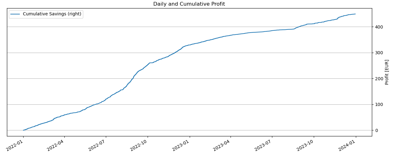

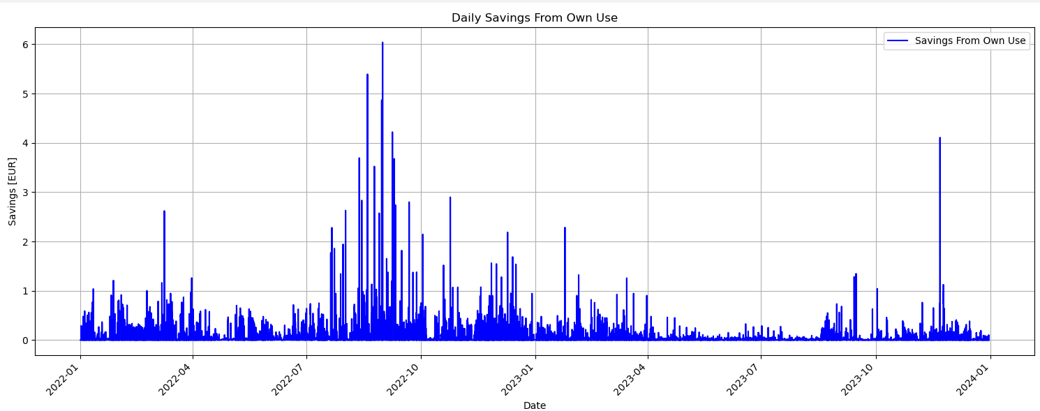

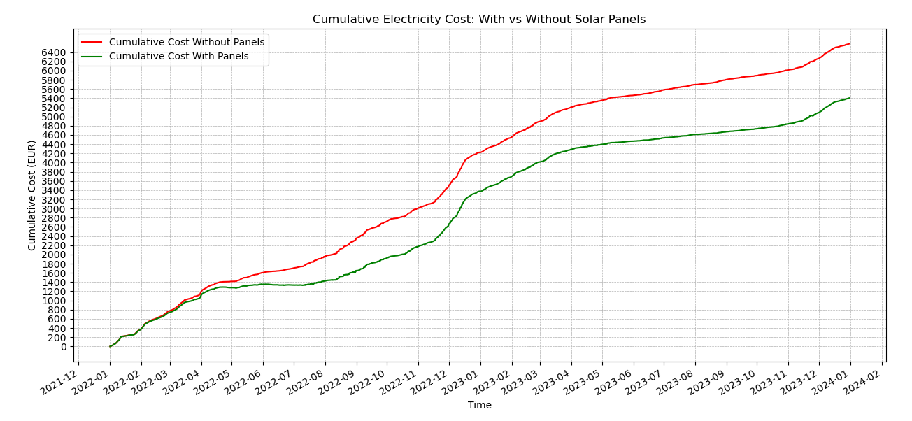

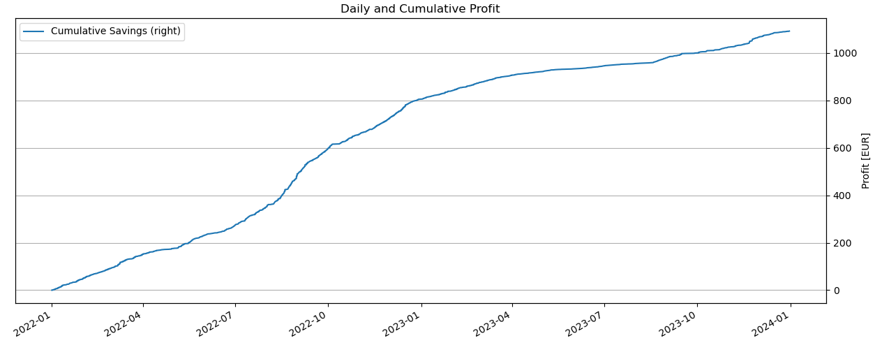

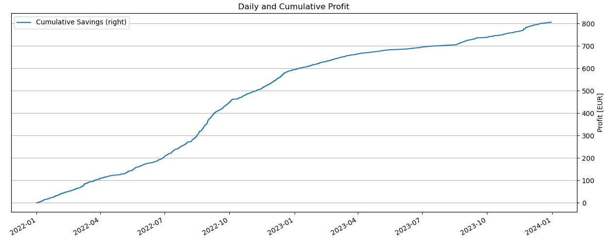

Muualla oli hieman vääntöä mitä akkujen hyötysuhde tekee kannattavuudelle. Nappasin Victronin mitatuista datoista hyötysuhteita ja plottasin 1- ja 3-vaiheisena:
Sovittelin tuohon kaiken näköisiä viivoja ja joku logaritminen siihen istui parhaiten. Sovite seuraa aika hyvin 3-vaihekytkennän kaarta, mutta antaa hyvin pienillä tehoilla ylioptimistisia arvoja.
Nappasin tuon yhtälön solar-battery-optimizeriin ja otin laskentaan mukaan tuntienergian perusteella korjauskertoimen
(2.88 * np.log(adjusted_net_consumption) + 71) /100)
missä " adjusted_net_consumption = net_consumption_kwh * 1000 if net_consumption_kwh > 0 else 200". Korjauskerrointa käytetään pelkästään akusta omaan kulutukseen purettaessa eli " discharge_within_consumption_revenue" kanssa.
Tuloksia yleisellä 98 % purkuhyötysuhteella ja käyrän mukaan laskettuna omaan kulutukseen:
Tässä skenaariossa 5 kWh akun tuotto oli noin 250 € eli noin 15% tulee takkiin. Samassa % luokassa näytti olevan myös 10 ja 20 kWh akuilla mitä pyörittelin.
Tämä on melko karkea, mutta suuntaa antava laskelma. Tehon osalta käytössä on tuntikeskiarvo mikä antaa vähän ylioptimistia lukemia käyrältä laskettuna. Muiden lataus- ja purkusuuntien osalta käytössä on kiinteät kertoimet, joiden vaihto dynaamisiin todennäköisesti söisi lisää käyrältä laskettua kannattavuutta. Tuntumalla sanoisin hyvä- ja huonohyötysuhteisen akkujärjestelmän eron olevan noin 20 % vuosittaisissa euroissa.
