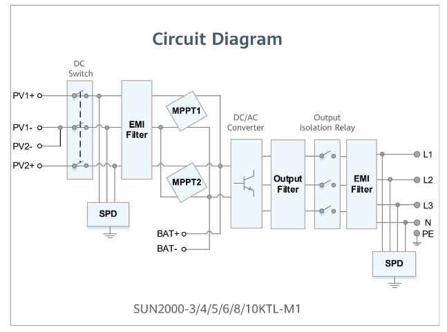

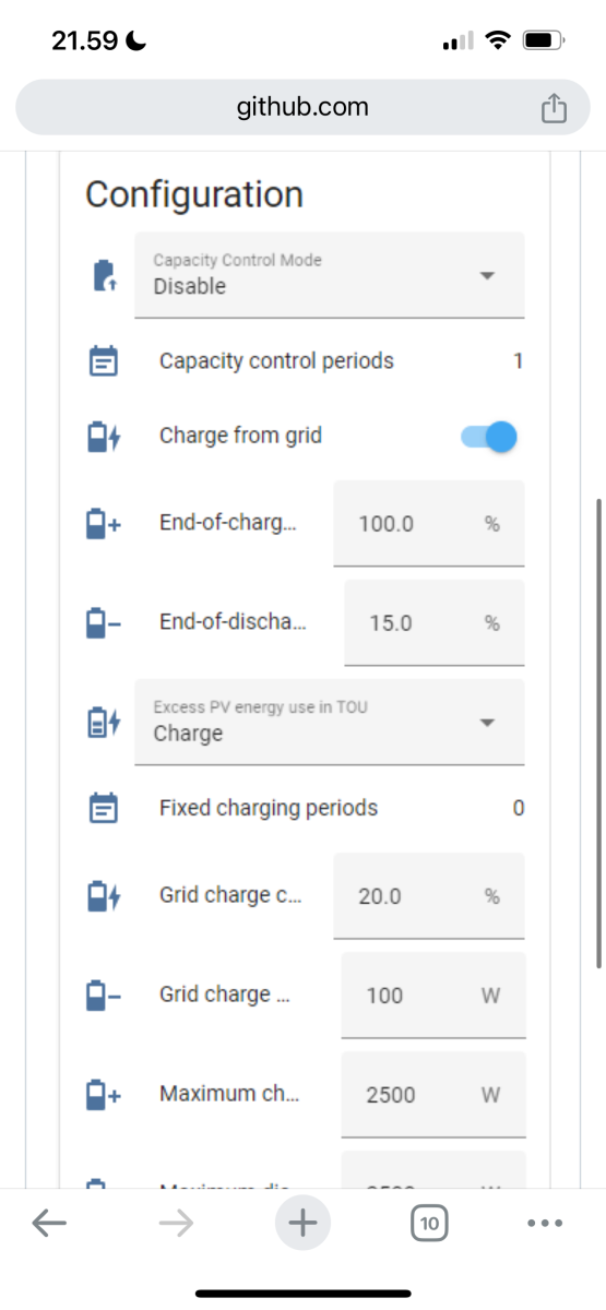

Eli hybridi-invertterillä pystyy lataamaan akkuja myös valtakunnan verkosta otetulla sähköllä? Hirveästi en ole noihin perehtynyt, mutta olen ollut siinä käsityksessä, että akkuja pystyisi lataamaan ainoastaan auringosta saadulla energialla.
Voi olla riippuvainen valmistajasta, mutta onnistuu. Esimerkkinä Huawein tarjoamia rajapintoja verkosta lataukseen.
Ainakin Kostalilla pystyy.

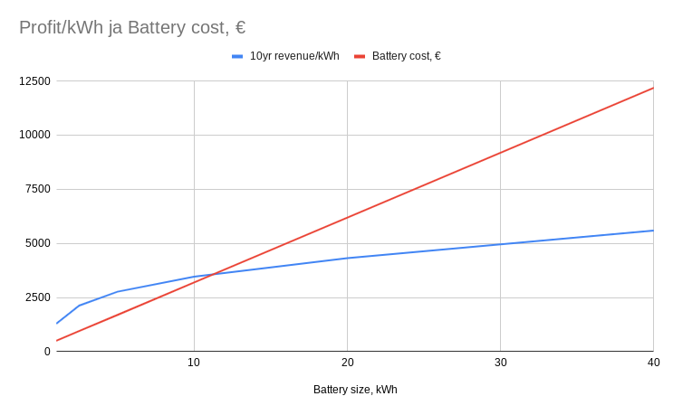

Samaa dataa hieman toisella tavalla leikeltynä. Akustosta saatava 10v tuotto akun koon funktiona ja samaan kuvaan piirretty oletettu investointikustannus akulle (300 €/kWh + kiinteä 200 € asennus):
Maksimituotto näyttäisi olevan 2,5 kWh tuntumassa, jolloin takaisinmaksuaika on noin 4 vuotta Pylontechin akulle (https://eu.nkon.nl/ess/thuisbatterij/pylontech/pylontech-us-2000-c-48-v.html). Mikäli akun hinta tippuisi 200 €/kWh tasolle nousisi 5 kWh akku kannattavimmaksi (1570 €/10 vuotta), 2,5 kWh kakkosena (1430 €/10 vuotta) ja 10 kWh kolmosena (1270 €/10 vuotta).
Luulisi kaupan käyvän jos joku yritteliäs paneelikauppias myisi asennettuna tonnilla tasarahaan US2000C-akun aurinkovoimalan kyljessä.

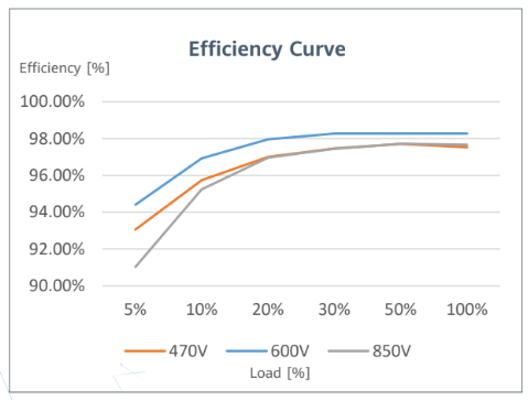

Mitä toi käytänöss tarkoittaa watteina, paljon on maximit? Victronin Multiplus II purun hyötysuhteet on huonommat.
Oma on 4 kW, mutta sarjasta löytyy 3/4/5/6/10 kW mallit myös. Alkaa tulla ihan tuntuvaa tuotantotappiota kesäaikaisen muutaman sadan watin pohjakuorman kanssa jos vertaa 3 kW ja 10 kW malleja.
Isommat jännitteet auttaa hyötysuhteen kanssa ja omaan silmään näyttäisi suunta olevan sinne päin. Jännitteen kanssa otetaan sen verran takaisin että operoi 600V optimikäyrällä 3-vaiheinun kanssa ja tuo alempi on 1-vaiheisen kanssa. Äkkiseltään voisi kovitella hyötysuhteen olevan snadisti parempi akuista paneeleihin verrattuna kun jää yksi EMI filtteri pois:
Tässä taitaa tulla se ero koska Victron on 3p tehokaampi. Kävin omat tehotiedot läpi vuodelta 2020 (9800 kWh) ja jakauma oli:
