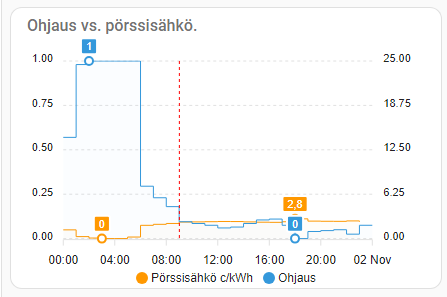

Tämmöinen avustava graafi tuon tutkimiseen tuli joskus tehtyä. Eli kun sähkö oli yöllä halvimmillaan, niin "SHF Control Factor 0-1" -sensorin arvo on 1. Kalleimmailla tunnilla sen arvo on 0. Näin voi ilmalämpöpumpulle käskeä, että pyyntilämpötila on (22 °C + 2°C*"SHF Control Factor 0-1") pyöristettynä haluttuun tarkkuuteen (templatena esim {{ (22 + states('sensor.shf_control_factor_0_1') | float * 2) | round(0) }} ). Silloin ILPin lämpötilapyynti vaihtelisi 22°C ja 24°C välillä riippuen kuluvan ajanhetken kalleudesta.

Vaikka joskus on saattunutkin ne halvimmat tunnit keskiyön molemmin puolin niin ei se ole haitannut eikä lämmin vesi ole loppunut. Nyt oli kyllä mennyt päälle kello 7, rank 1 mutta ainakin shf rank now käppyrä loppuu kello 12 joten en tiedä milloin tulee se rank 2 tunti. Onkohan tarkoituksella noin, että näyttää kyllä eilisen muttei tänään vaikka ne ovatkin jo tiedossa?

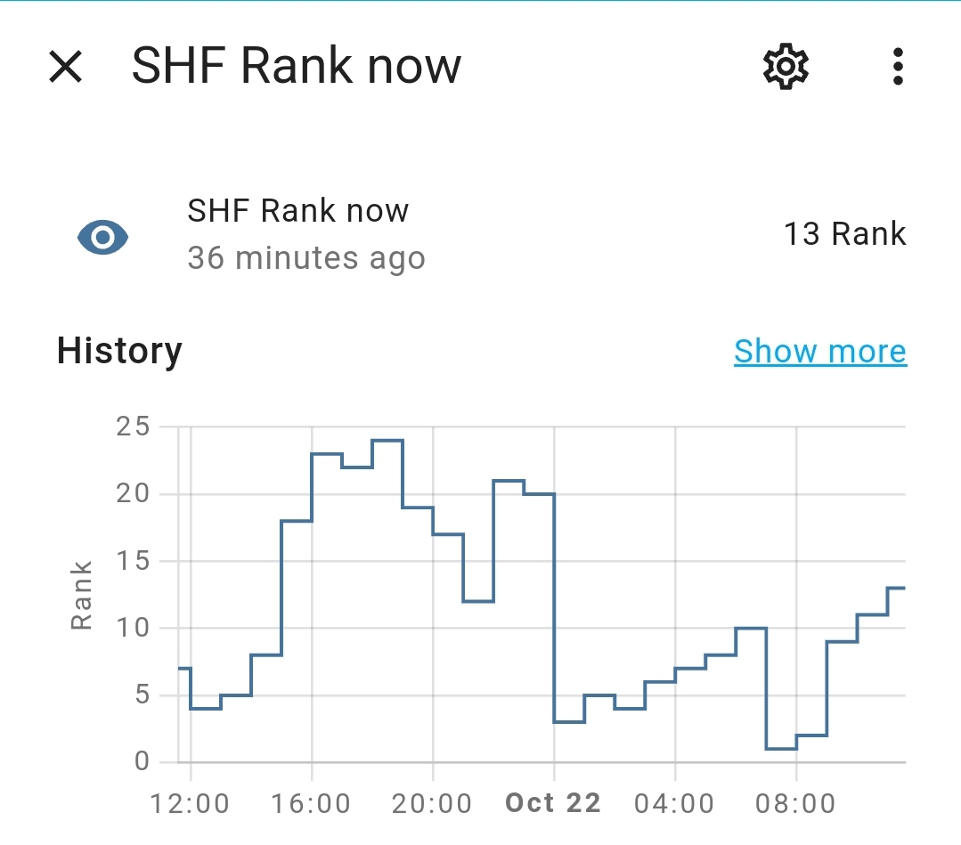

Tähän taidettiinkin jo vastailla, mutta tosiaan tämä on HomeAssistantissa "sensori", jonka arvo oli tarkasteluhetkellä 13. Ja kuvaaja näyttää HomeAssistantin tietokantaansa tallentamaa historia-arvoa eli mitä Rank on ollut joskus aiemmin.
Rank-tiedot ovat kuitenkin HomeAssistantissa olemassa jo kyllä "tulevaisuuteen". Sensorit vain näyttävät arvoja nykyhetkestä. Tässä apex-chart-koodi, jolla saat hinnan ja Rankin näkymään myös tulevaisuuteen graafina:

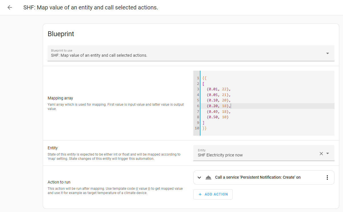

Tulin nyt perehtyneeksi HomeAssistantin Automation Blueprintteihin. Niiden kautta tämä onnistuu mukavasti.
Tein Rank/Price/RankOrPrice/RankAndPrice-automaatioita varten tämmöisen blueprintin (disclaimer: huonosti testattu vielä ja käyttökokemuksia kaivataan):
Importin pitäisi lähteä käyntiin klikkaamalla tätä linkkiä (aseta "Your Instance URL" seuraavalla sivulla, jos se ei ole jo oikein): https://my.home-assistant.io/redire...ub.com/T3m3z/606e4763cbab9f11225d0dbe0be3e78b
Blueprint näyttää sitten "asetuksia tehdessä" tältä:
Myöhemmin kyseinen blueprint löytyy Settings -> Automations & Scenes -> Blueprints, jonka kautta voi tehdä useita uusia automaatioita tarvittaessa.

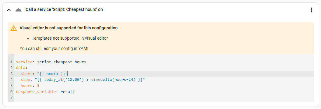

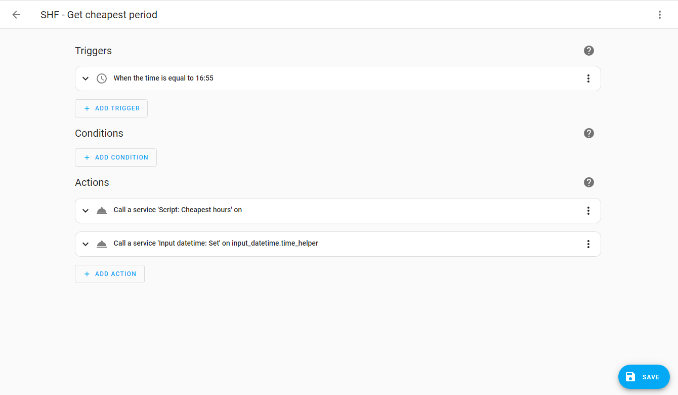

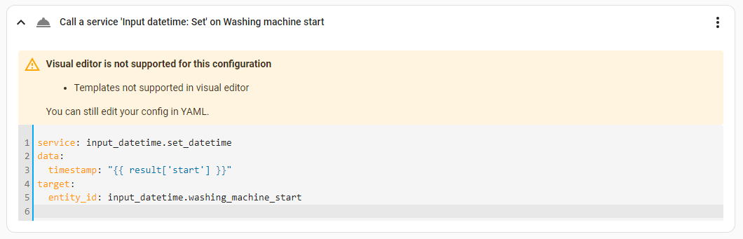

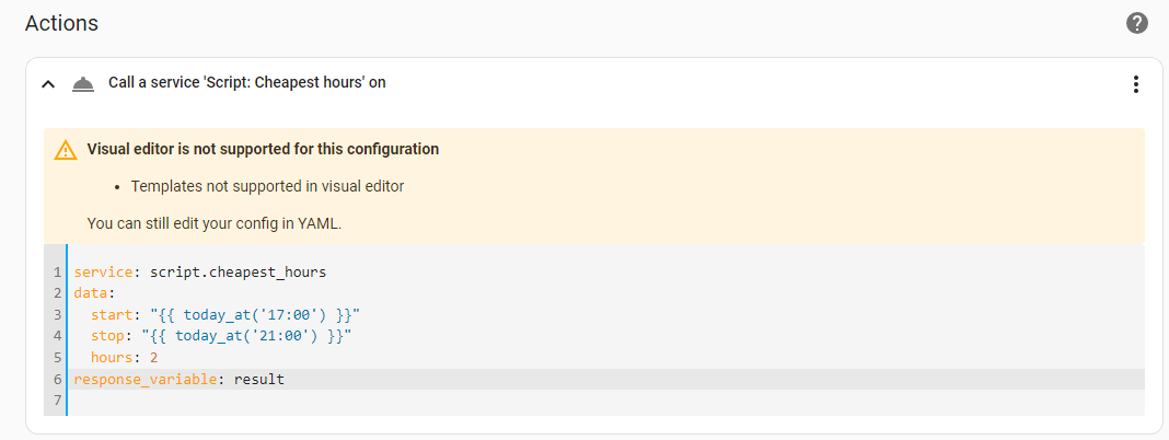

  2. Halvimman ajan laskenta: Settings -> Automations & scenes -> Button: Create automation -> Create new automation
    1. Ylälaidasta kolme pistettä -> Edit in YAML
    2. Kopioi kenttään täältä esimerkkikoodi: https://github.com/T3m3z/spotprices2ha/blob/main/example-of-cheapest-period-automation.yaml
    3. Ylälaidasta kolme pistettä -> Edit in visual editor. Pitäisi näyttää tältä:katso liitettä 88984
    4. Vaihda haluamasi triggeri tilalle.
    5. Muuta ensimmäistä scriptiä niin, että siinä on haluamasi alkuajankohta (huom! kannattaa miettiä suhteessa triggeriin), loppuajankohta ja tuntimäärä.
      1. Tämä esimerkiksi kello 16:55 triggeröitynä hakisi halvimman 2h jakson 17-21 väliltä.
        katso liitettä 88985
      2. Tämä taas hakee halvimman pätkän seuraavan 12h ajalta aloittaen seuraavasta tasatunnista:katso liitettä 88986
      3. Timedeltaa voi myös yhdistellä today_at-pätkiin. Tällä saa halvimman 3h pätkän alkaen seuraavasta tasatunnista huomiseen kello 18 asti. Huom! Jos huomisen hintoja ei ole saatavilla, niin sitten koodi palauttaa halvimman 3h pätkän saatavilla olevasta datasta.katso liitettä 88988
    6. Lopuksi korvaa viimeisessä kohdassa haluamasi helper target -> entity_id -kohtaan. Tässä esimerkissä HomeAssistant ehdottaa oikeaa entity_id:tä, kun alkaa kirjoittamaan input_datetime.wash...katso liitettä 88989
    7. Tallenna/save
  3. Nyt on helper olemassa ja automaatio, joka tietyn triggerin kohdatessaan laskee halutun pituisen pätkän alkuajankohdan. Viimeinen osuus on jonkin toimenpiteen käynnistys toisella automaatiolla. Sen voi tehdä näin:katso liitettä 88990
Tässä siis nyt kuvankaappauksin vähän ohjeentynkää. Toivottavasti saat toimimaan.

Kirjoitin Template-sensorin koodin, jolla saat haluamasi aikaiseksi. Alla esimerkki. Map-muuttujaan pitää kertoa hinta €/kWh ja haluttu ohjausarvo tuossa kohtaa. Välit koodi laskee automaattisesti sen perusteella. Eli luot Template -helperin käyttöliittymän kautta ja siihen tämä koodi, niin saat haluamasi ohjauksen ulos.
Python:
{# List of (price, output) values. Set first and last one to be far enough from actual expected values. Values in between points are calculated.  #}
{% set map = [
              (-1000, 1),
              (0.01,  1),
              (0.05,  0),
              (0.10, -1),
              (1000, -1)
             ] | sort(attribute='0') %}
{% set value = states('sensor.shf_electricity_price_now') | float %}
{% set upper = (map | selectattr("0", 'gt', value) | list) %}
{% set lower = (map | selectattr("0", 'le', value) | sort(attribute='0', reverse=True)| list) %}
{{ (value-lower[0][0])*(upper[0][1]-lower[0][1])/(upper[0][0]-lower[0][0]) + lower[0][1] }}
Tein tästä Blueprintin Home Assistantiin. Seuraavan linkin takaa pitäisi onnistua importtaus, kunhan Instance URL on laitettu kohdalleen seuraavalla sivulla: https://my.home-assistant.io/redire...ub.com/T3m3z/93aa109b84eeb41659525bd195c14c7e

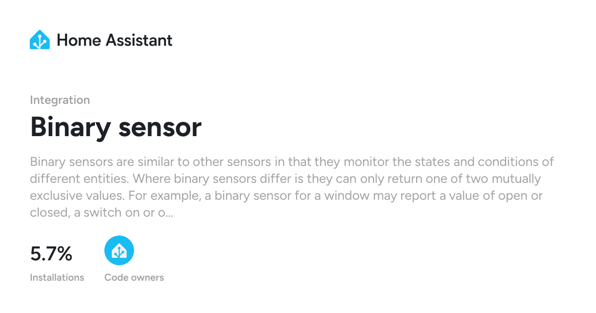

Kivoja pikkuylläreitä taas HA:n päivityksen jälkeen, kun ei kaasu virtaa :D:
Miksi tuo muuten viittaa GAS-sensoriin (ja sitä myöten Clear/Detected), kun tuohan näytti olevan Power-sensori, jolla pitäisi olla ON/OFF tilat.
Viittaan siis tähän binary-sensor -dokumentointiin:
lisää edittiä:
Nyt vasta huomasin, että liiketunnistimetkin ilmoittelee tuon Clear -> Ei kaasua. Detected näkyy molemmissa suomentamattomana.
lisää edittiä:
Heh, no tämäpäs jännä. Mutta ei lie vaikuttane automaatioihin, joten lähinnä kosmeettinen juttu?

Tein tästä Blueprintin Home Assistantiin. Seuraavan linkin takaa pitäisi onnistua importtaus, kunhan Instance URL on laitettu kohdalleen seuraavalla sivulla: https://my.home-assistant.io/redirect/blueprint_import/?blueprint_url=https://gist.github.com/T3m3z/93aa109b84eeb41659525bd195c14c7e
katso liitettä 89933
Tämän pitäisi toimia nyt itseasiassa minkä tahansa "haluan muuttaa sensorin x numeerisen arvon muutamalla asetuspisteellä toiseksi arvoksi" -tapauksiin. Voisi vaikka vuorokauden keskilämpötilan perusteella vaihtaa sallittujen Rank-tuntien määrää tai jotain vastaavaa.

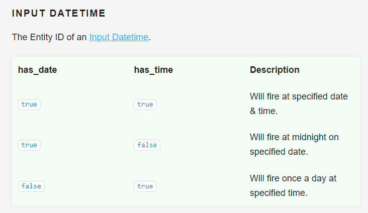

Huomasin tässä, että Githubin ohjeisiin oli lipsahtanut se pelkkä ajan tallentava. Eli allekirjoittaneelta ohjeissa oli virhe. Siitä ehkä tullut sinullekin se virhe sitten?
Joku tässä tökkii, jota en ymmärrä. Lisäsin rivin "respose_variable: result". Herja, joka tulee on "Message malformed: extra keys not allowed @ data['action'][0]['then'][0]['respose_variable']".
Kirjoitusvirhe. Sen pitää olla "response_variable".

No ei ihan poistunut, nyt tulee vielä "Message malformed: extra keys not allowed @ data['trigger']".
Tätä kohtaa kun testaa ajaa graafisesta editorista:
YAML:
service: input_datetime.set_datetime
data:
  timestamp: "{{ result['start'] }}"
target:
  entity_id: input_datetime.car_charging_start_2
Tulee virheilmoitus:
Virhe toimintoa suoritettaessa​
Error rendering data template: UndefinedError: 'result' is undefined
Sorry nää kyssärit...ja kiitos tosi paljon!
Temez
Rivillä 13 taitaa olla ylimääräinen "trigger: null" -kohta. Ehkäpä tämmöinen voisi olla lähempänä?
YAML:
  - platform: time
    at: input_datetime.car_charging_start_2
    alias: Charging time started
Tähän en osaa nyt kyllä oikein sanoa, että mitä se meinaa. Tuo response_variable-kohdan korjaaminen ei auttanut? EDIT: en huomannut eroa verraten tähän: https://github.com/T3m3z/spotprices2ha/blob/main/example-of-cheapest-period-automation.yaml
Ei mitään, kysyvä ei tieltä eksy :) Minulla vasteajat vaihtelevat välillä paljonkin, joten toivottavasti olet kärsivällinen. Koetetaan saada nyt tuo toimimaan sinulle. Yksi vaihtoehto voisi myös olla raapia tuosta nuo autoon liittyvät kohdat pois, jotta voitaisiin simuloida tuota ilman autoa = saisin sen toimimaan itselläni. Voisit sitten lisätä autoon liittyvät actionit myöhemmin.
