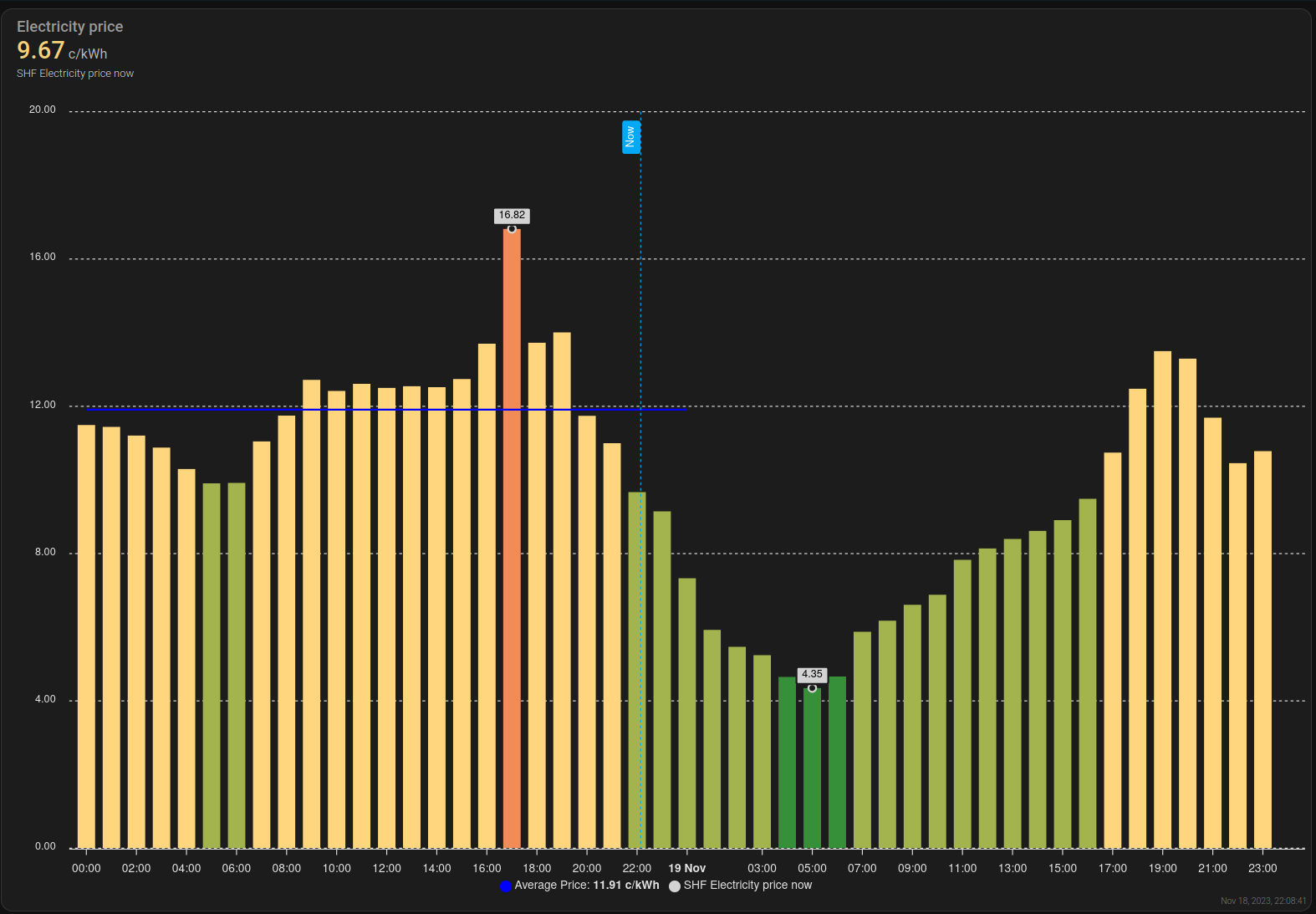

Eli miksi haluaisit, että otettaisiin myös taaksepäin historiaa mukaan keskiarvon laskentaan?
(Laittamasi kuvankaappauksen kuvaajassa oleva Average Price on koko vuorokauden keskihinta.)

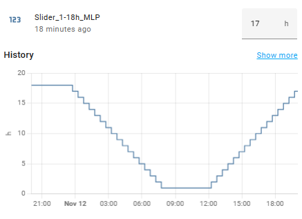

Mulla on energia varaaja jota lämmitän mm. lämpöpumpulla, nyt olen lämpöpumppua ohjannut antamalla x määrä käynti tunteja. Käynti tunteja lisätään tai vähennetään automaatiolla joka tarkistaa 2 kertaa tunnissa on energia varaajan lämpötila yli tai alle asetus arvon ja tämän mukaan lisätään tai vähennetään käynti tunteja lämpöpumpulta. Nyt kuitenkin ongelmaksi tullut kun käynti tunnit haetaan vuorokauden ajalta, jolloin halvimmat tunnit osuu vuorokauden alkuun.
Ajattelin muuttaa tuota ohjausta seuraavien tuntien perusteella, mutta törmäsin aamu päivän ongelmaan kun sähkön hinnat tulevat klo 14 ja yleensä vuorokauden kalleimmat tunnit osuu klo 7-12 välille. Tällöin ohjaavaksi (klo 8->) keskiarvo hinnaksi tulee aina nuo kalleimmat tunnit. Kun ottaisi 2-4h tuntia menneitä "halpoja" tunteja niin voisi päästä noista kalleimmista keskiarvo tunneista eroon ja odottaa klo 14 uusia tunteja, jos ei akuuttia lämmityksen tarvetta ole niin voisi toimia. jos uudet klo 14 jälkeen hinnat ovat myös kalliita, niin sitten on pakko niillä lämmittää.
Tuossa nykyisen tuntimäärä ohjauksen käyrä, joka ei optimaalisesti toimi mutta leikkaa päivän kalleimmat tunnit.
Olen rajannut sliderin 1-18h alueelle (voi olla että talvella tarvitsee antaa myös pois rajatut 6h). Näillä yli 0´C keleillä tuo sahaa min/max väliä mutta kun oli pakkas jakso niin aika hyvin jäi huojumaan 7-10h välille.
Rele ohjaus joka antaa pumpulle käynti luvat, jos hinta on alle kytkentä rajan.
Lisäys: Tuon ajattelin toimivan niin kun lämmitys tarvetta on vähän niin silloin haetaan kaikkien seuraavien tuntien keski (SHF average price hours=24h) ja kun lämmitys tarvetta on paljon niin haetaan seuraavien 8h keskiarvo. Tuon kyllä tulen todennäköisesti tulen rajaamaan siten että haetaan max 12 seuraavan tunnin keskiarvo, jolloin slider alue olis 1-12h.
katso liitettä 90101

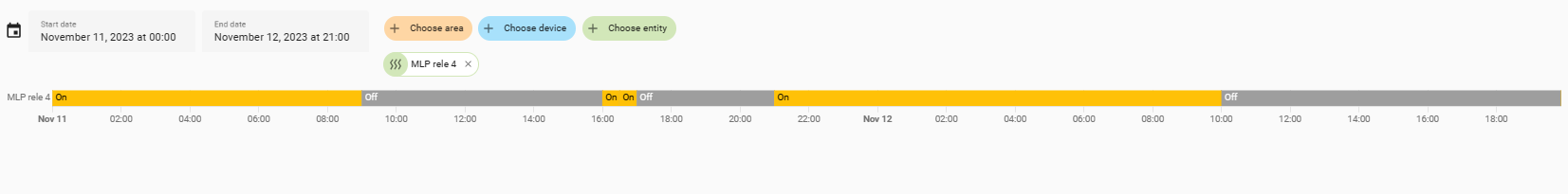

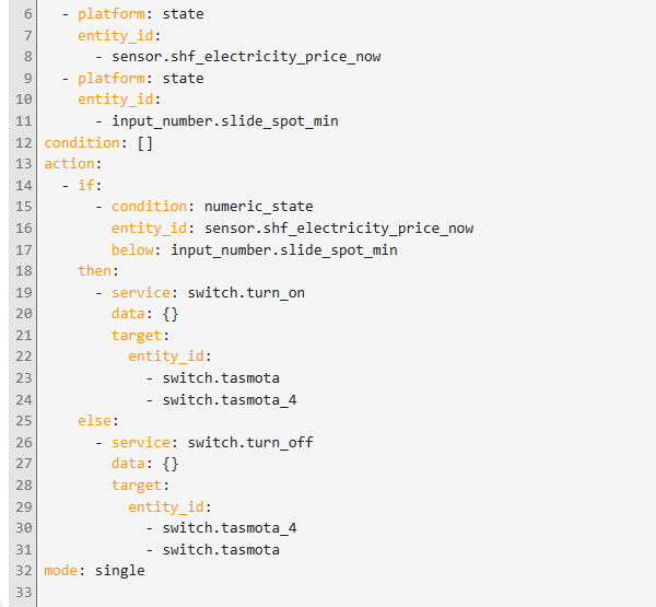

katso liitettä 90100

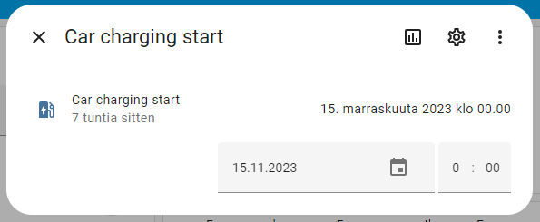

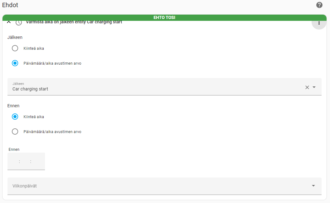

Moi taas! ;)
Olen tässä hieman testaillut automaatiota ja se käynnistyy vaikka emme ole saavuttaneet halpoja tunrtea.
Tässä on vielä jännä mysteeri tai sit mä en vaan nää miksi automaatio ei toimi...
Elikkä ao. car charging start (date/time muuttuja) tässä asennossa:

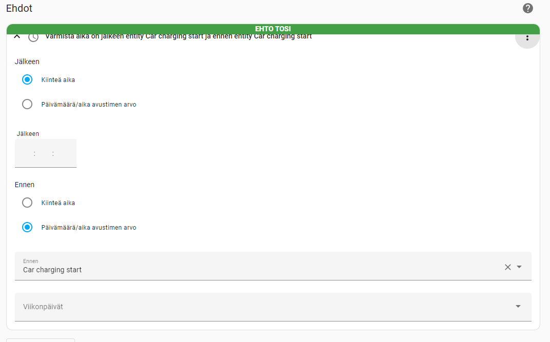

Kun nyt n. klo 22:30 testaan aikaehtoa jälkeen ja ennen niin tulos on sama:
Mikähän jää huomaamatta...?

Moi taas! ;)
katso liitettä 90164
katso liitettä 90165
katso liitettä 90167
Heh! Dokumentaatiosta selvisi, että nuo datetime-helperit triggereinä toimivat täsmälleen tiettynä ajanhetkenä laueten. Mutta Conditionina käytettynä ne eivät ota huomiin päivämääräosaa. Hauska ominaisuus :)
Ongelma ratkeaa muuttamalla kyseinen tarkistusehto template conditioniksi ja ehdoksi siihen (tarkista vielä tuo entityn eli input_datetime.car_charging_start_2 nimi, että se on oikein):
YAML:
{{ now() > states('input_datetime.car_charging_start_2') | as_datetime | as_local}}

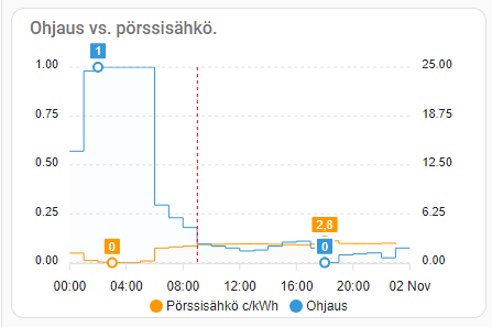

Tämmöinen avustava graafi tuon tutkimiseen tuli joskus tehtyä. Eli kun sähkö oli yöllä halvimmillaan, niin "SHF Control Factor 0-1" -sensorin arvo on 1. Kalleimmailla tunnilla sen arvo on 0. Näin voi ilmalämpöpumpulle käskeä, että pyyntilämpötila on (22 °C + 2°C*"SHF Control Factor 0-1") pyöristettynä haluttuun tarkkuuteen (templatena esim {{ (22 + states('sensor.shf_control_factor_0_1') | float * 2) | round(0) }} ). Silloin ILPin lämpötilapyynti vaihtelisi 22°C ja 24°C välillä riippuen kuluvan ajanhetken kalleudesta.
katso liitettä 89647

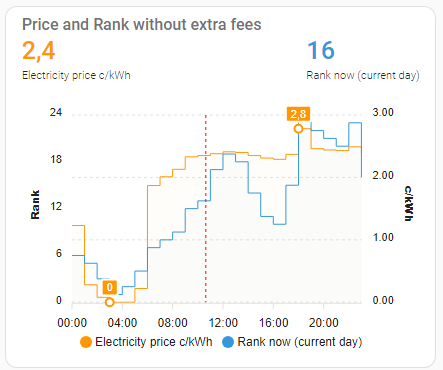

Rank-tiedot ovat kuitenkin HomeAssistantissa olemassa jo kyllä "tulevaisuuteen". Sensorit vain näyttävät arvoja nykyhetkestä. Tässä apex-chart-koodi, jolla saat hinnan ja Rankin näkymään myös tulevaisuuteen graafina:
katso liitettä 89656

Millä konstilla saisi tuon Price and Rank without extra fees headerin näyttämään tämän tunnin/nykyhetken arvoja, nyt näyttää päivän viimeistä?
Temez
Enpäs tullut tuota ajatelleeksi, että tämmöinen "ominaisuus" siinä esimerkkikoodissa. Tutkailin dokumentaatiota ja ilmeisesti Apex Chart olettaa oletuksena niin, että aikaleimaltaan isoin arvo on nykyinen arvo. Vaihtamalla seriesin show-kohdan alta asetus in_header asentoon before_now tuntuisi toimivan.
YAML:
type: custom:apexcharts-card
now:
  show: true
  color: '#ff0000'
apex_config:
  xaxis:
    tooltip:
      enabled: false
yaxis:
  - id: rank
    show: true
    decimals: 0
    apex_config:
      forceNiceScale: true
      title:
        text: Rank
  - id: price
    show: true
    opposite: true
    decimals: 2
    apex_config:
      title:
        text: c/kWh
show:
  last_updated: false
header:
  standard_format: false
  show: true
  show_states: true
  colorize_states: true
  title: Electricity Price and Rank without extra fees
span:
  start: day
  offset: +0h
update_delay: 2s
series:
  - entity: sensor.shf_electricity_price
    yaxis_id: price
    name: Electricity price c/kWh
    extend_to: now
    type: area
    curve: stepline
    opacity: 0.02
    group_by:
      func: last
      duration: 60m
    stroke_width: 1
    data_generator: |
      return entity.attributes.data.map((d, index) => {
        return [new Date(d["DateTime"]).getTime(), d["PriceWithTax"]*100];
    show:
      header_color_threshold: true
      legend_value: false
      in_header: before_now
      name_in_header: true
      extremas: true
    yaxis_id: rank
    name: Rank now (current day)
    extend_to: now
    type: area
    curve: stepline
    opacity: 0.02
    group_by:
      func: last
      duration: 60m
    stroke_width: 1
    data_generator: |
        return [new Date(d["DateTime"]).getTime(), d["Rank"]];
    show:
      legend_value: false
      extremas: false
dillon
Nyt lvv kytkeytyy kolmen halvimman tunnin aikana päälle, mutta mitä jos hinta onkin niin korkea että varaajan lämmitys kannattaakin jättää seuraavalle päivälle? Sekin on vielä helposti tehtävissä kyllä, mutta entäs jos hinta on sitä seuraavanakin päivänä taivaissa niin sitten alkaa lämmin vesi jo loppua..
Halvimmat tunnit on kyllä lähes poikkeuksetta aina aamuyöstä, jolloin seuraavan päivän hinnat ei vielä ole tiedossa.
Eikö yksinkertaisinta olisi, että varaajan lämmitystunnit lasketaan seuraavan päivän hintojen tultua esim. 22-06 välin halvimmille tunneille?

Kaimax
Onko muilla toiminut sensor.shf_electricity_price_now anturin tieto miten.
Mulla eilen klo 23:00 jälkeen ohjaus rele kytkeytyi päälle vaikka asetus oli korkeampi kuin anturin antama tieto ja sama tilanne tähän asti.
Vaihdoin sähkön hinta tiedon antavaksi nordpool sensorin, tällä ohjaus ei kytkeytynyt päälle ja toimii sliderin asettaman arvon mukaisesti.
Alla koodi millä ohjaan
jytkis
Niinhän ne yleensä on. Pitää tätä sumplia vielä kunhan ehtii.
Huomenna näyttäisi halvimmat tunnit sattuvan päiväl loppuun ja mahdollisesti seuraavan päivän halvimmat heti perään aamuyöstä. Ehkä tässä meinasi mopo keulia turhankin paljon kun kerran sai automaatiot käyttöön niin tottahan se pitää heti viilata kaikki mitä pystyy, vaikka hyödyt jäisi mitättömiksi ;)
Seuraavaksi olisikin siirryttävä ilpojen säätöön
dillon
katso liitettä 90252
Onhan tuo slide_spot_min euroja eikä senttejä?
Olethan huomioinut, että shf_electricity_price_now sisältää myös siirrot ja verot jos ne on asetettu?
Temez
Jännittävä juttu. Näyttää ihan järkevältä tuo automaatio. Kannattaa ehkä koettaa Logbookin/History-työkalun kautta, että onko sensor.shf_electricity_price_now tila muuttunut kyseisellä hetkellä. Lisäksi heti ongelman tapahduttua kannattaa tutustua kyseisen automaation Traces-kohtaan. Sieltä näkee, että mikä automaation triggeröi ja muita tietoja. Esimerkiksi, että mistä tilasta siirryttiin mihinkin tilaan ja mitkä olivat tilat/attribuutit ennen ja jälkeen triggeröinnin. Kuvana se siis näyttää tältä ja sen kautta ehkä pääsisit kiinni siihen, että mitä tapahtui:
Lisäksi huomion arvoista se, että jos haluaa triggeröidä automaation VAIN tilamuutoksista eikä sensorin attribuuttien muutoksista (joita tosin en äkkiseltään tunnista tapahtuvan kello 23), niin pitää vähän muuttaa konffia: https://www.home-assistant.io/docs/automation/trigger/#state-trigger
Lainaus tuon linkin takaa:
If only entity_id is given, the trigger will fire for all state changes, even if only state attributes change. If at least one of from, to, not_from, or not_to are given, the trigger will fire on any matching state change, but not if only attributes change. To trigger on all state changes, but not on changed attributes, set at least one of from, to, not_from, or not_to to null.
Suosittelen myös muita raportoimaan, jos havaitsette tämmöisiä haasteita.
haraldh
Näinhän tässä kävi että LVV lähti päälle kello 22, koska vuorokauden halvimmat hinnat sattuivat välille 22-24. Onneksi huomasin että käppyräs lähtivät nousuun ja sain käsin sammuttaa sen odottaen halvempia tunteja. Jos odottaisi vain 04 asti niin olisi 9.7 c/kWh sijaan ~4 c /kWh tunteja tarjolla.
Jotenkin tykkäsin fission tavasta tehdä suunnitelma miten tulevat pörssisähköhinnat käytetään, mutta siinäkin oli ikkuna rajattu kello 24 asti, vaikka tiedossa oli seuraavan vuorokauden hinnat. Olisi tosiaan hyvä jos tuosta aikaikkunasta mistä lasketaan rankkeja olisi aina laskettu tiedossa olevien hintojen loppuun. Tämä tietysti aiheuttaa sen että rankkeja voi olla yli 24. Tai että tehtäisiin uusi suunnitelma aina kun tiedossa on enemmän hintoja.
Temez
katso liitettä 90291
Onhan tämä tosiaan mahdollista, mutta se täytyy tehdä itse. Fissio oli suunniteltu täsmälleen lämmitysoptimointiin, joten siinä oli sisäänrakennettuna tämmöinen ominaisuus. HomeAssistant sen sijaan on kotiautomaatioalusta, jolla "voi tehdä mitä vaan".
Tein esimerkkikoodin, jolla tämä onnistuu. Lisää tämä configuration.yaml-tiedostoon ja muokkaa max_rank haluamaksesi (tuon voisi tehdä myös käyttöliittymässä näkyväksi slideriksi halutessaan, jotta voi säätää lennosta). Käynnistä HA uudelleen. EDIT: jos sinulla on jo siellä määriteltynä Template-sensoreita, niin joudut ehkä yhdistelemään konfiguraatiota käsin. HA ei muistaakseni tykkää, että samassa tiedostossa on useampi "template:" -rivi. Mutten ole ihan varma.

Graafin aiheesta saat tällä ApexChart-koodilla:
Koodi:
now:
  show: true
  color: '#ff0000'
apex_config:
  xaxis:
    tooltip:
      enabled: false
yaxis:
  - id: left
    show: true
    decimals: 0
    apex_config:
      title:
        text: Control
  - id: right
    show: true
    opposite: true
    decimals: 0
    apex_config:
      title:
        text: Rank
show:
  last_updated: false
header:
  show: true
  show_states: true
  title: Calculation of Rank control in advacne
graph_span: 48h
span:
  start: day
update_delay: 2s
series:
  - entity: sensor.own_rank_based_control_on_off
    yaxis_id: left
    extend_to: false
    type: column
    opacity: 0.5
    stroke_width: 1
    data_generator: |
      return entity.attributes.control.map((d, index) => {
        return [d["Timestamp"]*1000, d["state"] ? 1 : 0];
    show:
      legend_value: false
      extremas: true
    yaxis_id: right
    extend_to: false
    type: area
    curve: stepline
    opacity: 0.02
    stroke_width: 1
    data_generator: |
    show:
      legend_value: false
      extremas: false
Ulos tulee tämän tyyppinen kuvaaja ja automaatioissa voisit käyttää sensorin "Own Rank based control ON/OFF" arvoa käynnistämään esim. LVV-lämmityksen:
Yhtenä vaihtoehtona nykyiseen automaatioosi voisi olla tarkistaa koodilla ennen LVV:n sähköjen kytkemistä, että onko seuraavan x tunnin aikana (varmaankin esim. 9h aikana, jotta "katsotaan" tuleva yö ennen kuin lämmitetään kello 22) hinta halvempi (tällöinhän Rank toki saattaisi olla asetettua isompi yöllä, joten lienee parempi katsoa hintaa ja koettaa optimoida sitä tässä lisätarkistuksessa).
EDIT: Koodissa voi olla bugeja. Kirjoitin sen äsken suht nopeasti. Käytä harkiten :)
haraldh
Kiitos paljon. Tarkoitukseni ei ollut valittaa muuta kuin että kun ei itse osaa
Pitää lisätä nuo ja seurailla miten käyttäytyvät.
Ainakin kännyn näytöllä näyttää siltä että sensorikoodin pisin rivi on leikkaantunut.
Temez
Ja oma tarkoitukseni ei ollut olla ilkeän kuuloinen vaan lähinnä neutraalisti todeta, että mikä omasta mielestäni Home Assistantin rooli on. Tekstin kautta tietysti kaikki kuulostaa aina helposti negatiivisemmalta kuin mitä muutoin. Hyvä tahto kantaa pitkälle :)
Erinomainen havainto! Korjattu.
haraldh
Olet oikeassa että HA on alusta eikä palvelu. Pitää muistuttaa itseäni tästä koko ajan tässä siirtymävaiheessani. Erinomaista työtä, kiitos kaikille.
