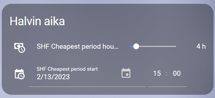

iltoja! Jostain syystä antanut tänään halvimmaksi jaksoksi klo 15 eteenpäin, vaikka priorityHours on asetettu yön tunneille?
katso liitettä 84828
spot-price.yaml:
SHF Cheapest period ei ota noita priorityhourseja huomioon vaan palauttaa aina halvimmat tunnit 24h ajanjaksolla kello 15:00 alkaen.
Prioriteettitunnit vaikuttavat vain Rank-järjestykseen nykyisellään. Jos käyttötapauksesi ei vaadi yhtäjaksoista ajanjaksoa, niin vaihda käyttämään triggerina Rankia (ohjaus päälle, kun Rank <=4 ja pois muutoin).
Kake
okei kiitos tiedosta! enpä tajunnut tuota ja useimmiten se halvin aika osuu yölle muutenkin, ni ei usein ole tullut tuota tilannetta vastaan että halvimmat 4h olisikin päivällä.

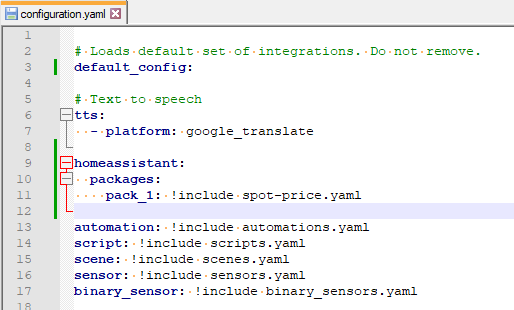

Täällä aloittelija yritää saada pakettia toimimaan - Mikä menee pieleen?
spot-price.yaml tiedoston kopioin githubista HomeAssistantin config/ hakemistoon.
/config/configuration.yaml tiedostoon lisäsin tämän:
homeassistant: # Find this row and if it doesn't exists, you can copypaste this whole block to the file.
packages: # NEW AND IMPORTANT ROW, NOTE INDENTATION
pack_1: !include spot-price.yaml # NEW AND IMPORTANT ROW, NOTE INDENTATION
Ja kun yritän ottaa restartin homeassistanttiin niin tulee tällainen herja:
Failed to restart Home Assistant
The system cannot restart because the configuration is not valid: Error loading /config/configuration.yaml:
mapping values are not allowed here in "/config/spot-price.yaml", line 27, column 66
Temez
Onhan sisennykset kohdillaan eli homeassistant-rivillä ei yhtään sisennystä, seuraavalla packages-rivillä esim. 2 välilyöntiä ja kolmannella pack_1-rivillä esim. 4 riviä?
Jos ei ollut tuosta kiinni, niin anna configuration.yaml tänne liitteeksi, niin voidaan analysoida sitä tarkemmin (ylikirjoita siellä mahdollisesti olevat salasanat ja muu sensitiivinen tieto jollain höpöhöpöllä, ettei tule meidän tietoon).
Samikala
Luullakseni sisennykset on oikein - otin tuon copy-pastella githubista ja yritin olla muuttamatta sisennyksiä. Liitteen mukaisella configuration.yaml antaa tuon yllä oleva virheen. Jos kommentoin nuo uudet rivit niin virhe poistuu.
Virhe siis tulee tästä: Developer Tools / Check Configuration:
Error loading /config/configuration.yaml: mapping values are not allowed here
Liitteenä configuration.yaml. Muutin päätteen txt kun tuo yaml tyyppinen tiedosto oli jotenkin sopimaton. Jotain IP osoitteita ja porttinumeroita vedin yli XXX:llä muuten tuossa ei kai ole mitään kovin salaista.

Temez
Eikun joo, en lukenut kunnolla virheilmoitusta. Tuohan kertoo, että vika olisi spot-price.yamlin sisällä. Virheilmoitus poistuu configuration.yamlin rivien kommentoinnilla, koska sitten se ei käytä tuota tiedostoa. Voisit koettaa ottaa sen spot-price.yaml-tiedoston uusiksi Githubista? Etenkin, jos olet kopioinut sisällön etkö varsinaista tiedostoa.

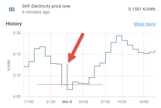

Onko ideaa mistä tuo "piikki" voisi tulla?
Tässä kävi niin että pumppu lähti päälle klo 23:00 kun hinta tippui (punainen viiva). Mutta sammui piikin takia (nuoli). Aamulla oli aika kylmää.
Oma arvio on --koska SHF Price acceptable cleared ja SHF Price acceptable detected on samalla sekunnilla, vain ensimmäinen huomioitiin?
EM 5 Switch 1 turned off--tämä ohjaa MLPn pois päältä. Jostain syystä rele vetää vasta 6s kuluttua.
00:00:06 - 16 hours ago
automation 4 triggered by state of SHF Price acceptable detected---tämän pitäisi käynnistää MLP uudestaan
00:00:00 - 16 hours ago - Traces
automation 3 triggered by state of SHF Price acceptable cleared (no detected)
Ouman-toiminnot triggered by time pattern--tämä hakee EH-800lta lämpötila ym tietoja 5min välein
SHF triggered by time set in SHF Cheapest period start---??
SHF Idx changed to 24
March 7, 2023​
Ouman-toiminnot triggered by time pattern--tämä hakee EH-800lta lämötila ym tietoja 5min välein
23:55:00 - 16 hours ago
    20,1 KB · Katsottu: 17
aNT7I
Nuo piikit eivät taida olla kovin epätavallisia. Mutta totta, ei ole tullut itsekkään koskaan huomattua. Historiassa näkyy useita, mutta ovat aina alaspäin.
Katselin lähtödataa ( ja vara), niin siellä ei mitään erikoista näkynyt.
Toimisiko hätäratkaisuna automaatioosi, että sisällytät vaatimuksen tilanmuutoksen ajallisesta kestosta?
SHF Price acceptable menee tilasta "on" -> "off" viideksi sekunniksi, niin automaatio käynnistyy.

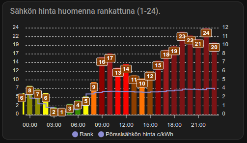

jayjay70
Ei kukaan ole kokeillut onnistuisiko Rank:ien listaaminen analogisen kellon muodossa jotenkin graafiksi ?
Olisi kiva saada joku selkeä tapa nähdä miten Rankit sijoittuvat vuorokaudelle.
Toki tuo hintagraafi on tavallaan selkeä, mutta välillä erot tuntien välillä on niin pienet, ettei selkeästi näe mikä "rank" on kyseessä.
Hmm ehkä sittenkin voisi tehdä tuollaisen "hintagraafin", mutta hinnat olisivat rankkeja, joten ne erottuisivat selvemmin.
Kaipaan tällaista lähinnä manuaalisten asioiden hoitoon. Esim. nopeasti vilkaistuna ja kerrottuna esim. vaimolle "älä laita vielä pesukonetta päälle, kun tunninpäästä on selkeästi halvempaa" tmjs. :)
Myös automaatioden optimoinnissa tuo selkeyttää tilannetta, kun voi tehdä muutoksia niihin visuaalisten ärsykkeiden avulla.
P.s. Joo on jo sähkönhinnan värivalo käytössä. :)
EDIT: No tällainen tuli sitten muutamassa minuutissa väkerrettyä. :)
Todellakin "vääristää" tilannetta ainakin silloin, kun sähkönhinta on tasaista ja halpaa. :)
Lisäksi "priorityhours" tyyppiset rankin manipuloinnit vaikuttavat tuohon.
Pitää muokata vielä. Laittaa esim. steplinenä sähkön hinta tuohon mukaan.
EDIT2:
Eli jotain tällaista.
katso liitettä 84344

Koelli
katso liitettä 85456
March 7, 2023​
Se mielestäni arpoo (ei kirjaimellisesti) edeltävän vuorokauden kyseisen tunnin hinnan, kunnes päivittää arrayn oikean vuorokauden hinnoilla. Muistaakseni itselläni oli sama ilmiö aikoinaan ja korjasin sen pakottamalla hintojen päivityksen klo 00.00.01.
aNT7I
Tuli funtsittua tuota asiaa yhtälailla. Epäilykset osuvat myös tuohon, että shf_helper_idx ei ehdi päivittymään riittävän nopeasti, ennenkö shf_electricity_price_now heittää jo itsensä keskiyöllä arrayn alkuun.(?)
Miten toteutit tuon sekunnilla myöhästyttämisen Koelli? Huomasin nimittäin, että RANKissa on noita samoja piikkejä.
Vaihtoehtona olisi tehdä paljon uusia trigger pohjaisia sensoreita, joiden päivitys tapahtuu 0minuuttia 2sekuttia yli tasatunnin.
