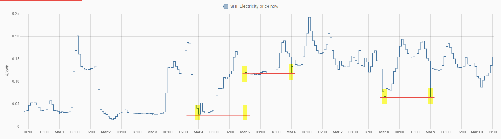

Toimisiko hätäratkaisuna automaatioosi, että sisällytät vaatimuksen tilanmuutoksen ajallisesta kestosta?
SHF Price acceptable menee tilasta "on" -> "off" viideksi sekunniksi, niin automaatio käynnistyy.
Kiitti vinkistä @aNT7I Simppeli ja toimiva ratkaisu. Mulla noita piikkejä on ollu muutaman päivän välein...jos on tarpeeksi iso piikki niin laukaisee pumpun päälle..tai pois.
Se mielestäni arpoo (ei kirjaimellisesti) edeltävän vuorokauden kyseisen tunnin hinnan, kunnes päivittää arrayn oikean vuorokauden hinnoilla. Muistaakseni itselläni oli sama ilmiö aikoinaan ja korjasin sen pakottamalla hintojen päivityksen klo 00.00.01.
katso liitettä 85497

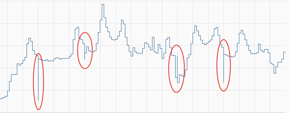

Tuohan näyttää vahvasti siltä että piikki on edellisen vuorokauden arvo klo 00:00?
Sama pätee myös @aNT7I :n lähettämiin kuviin
katso liitettä 85498
Joo, varmaankin jonkinlainen ajoitusongelma, kun vaihtuu samaan aikaan sekä dataa että se sisäinen idx-arvo. Tätähän täällä veikkailtiinkin jo ketjussa aiemmin.

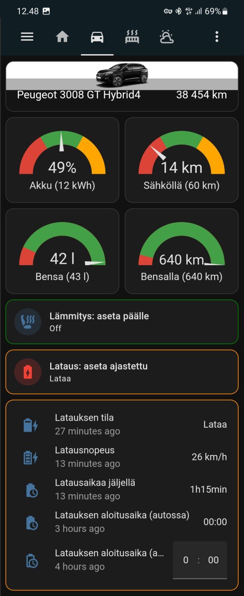

Jossain välissä olisi tarkoitus tehdä sähköauton lataukselle ohjausta halvimmille tunneille. Tulossa tosin yksivaihelataukseen kykenevä malli ja maksimitehoksi jää 3,6 kW eli latausaika voi ajoittain tulla optimoinnin esteeksi. Samoja periaatteita lämmityksen kanssa on ja ainakin osittain voin tuota omaa räpellystä hyödyntää, toivottavasti.
Laturi on jo ja alkeellinen kuormanhallinta myös. Oikea virtamittaus tosin vielä uupuu, mutta satunnaisen virran kanssa laturin ohjaus jo toimii. Autokin uupuu vielä, mutta talven aikana pitäisi olla toiminnassa.
Saako autosta tilatietoa eli esim. varaustilaa HA:han. Tänne on tulossa Leaf ja sille näyttäisi integraatio pilven kautta olevan. Onko tuo yleinen ominaisuus? Ei tarvitsisi syöttää manuaalisesti arpoa latausaikaa tai -tehoja, kun määrittää vaan tavoitetilan varaukselle.
Minulla HA saa tiedon akun varauksesta ja määrittelee sen mukaan halvimman latausajan.
Joka päivä klo. 21:00 HA ohjelmoi auton aloittamaan latauksen yo. tiedon mukaisesti.
Tuolla järjestelmällä itse laturissa ei tarvitse olla älyä vaan äly on itse autossa.
Auto on nyt Peugeot 3008 Hybrid4, mutta haaveena on joskus oikea sähköauto, jolloin tuosta järjestelmästä olisi iso hyöty.
Järjestelmä: Home Assistant + PSA Car Controller Add-on + Nordpool HACS (voisi olla myös api.spot-hinta.fi).

Ohessa HA näkymä auton hallintaan.

Nordpool integraatio kaatuu siihen. Löysinkin vian sensorista, mutta en viitsi korjata, vaan vaihdan parempaan = spot-hinta.fi.
(Tein kuitenkin tilapäisen purukumikorjauksen, missä tunti 3 hintana käytetää tunti 2 hintaa. Vaihdan silti parempaan.)
timop
buuttasin koko home assistantin niin ilmesty klo5 hinta.
sensor.shf_cheapest_period_start_helper sekoilee oudosti vielä, jos laitta 4h niin alkamis aika on tänään klo 15 jos 5h niin klo 23 tänään
jussipa
Meinas olla kylmät lämpimät vedet tänään. Nordpool plugin ei hanskaa näköjään normaaliaikaan siirtymistä. Siitä joku oli bugin jo kirjannut komponentin tekijälle.
Nyt on käsikäytöllä vedet lämpenemässä. Pitää automaatioon lisätä backup-tunnit lämmitykselle, jos hintatieto puuttuu kokonaan.
Ilpo55
"sensor.shf_electricity_price_now" ei ole tänään (26.3) kuluvan tunnin hinta vaan seuraavan tunnin hinta.
Sukke
Home Assistant hanskaa ilmeisen hyvin aikavyöhykkeet ja muutokset, jos pysyy UTC-ajassa. Minulla taitaa pyöriä pellin alla eli Node Redissä kaikki UTC-ajoissa ja HA:n puolelta aikojen asettaminen paikallisessa ajassa onnistuu hienosti, eikä Node Redissä sinänsä tarvitse välittää paikallisesta ajasta, kun HA kuitenkin syöttää UTC-aikoja käsiteltäväksi.
Laiskana olen tehnyt vielä niin, että vuorokausitarkastelut menee UTC-ajan mukana eli siinä on pientä pykällystä paikalliseen aikaa.
En ole kyllä varma, miten kesäaikamuutos silloin yöllä meni. Kai tuntihinnat löysi oikean paikkansa, kun kesäaika oli vaihtunut. Voihan se olla, että oli tunnin ajan virheellinen hinta sensorissa. Voisikin katsoa historian.
