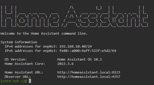

Vähän vastaavan kuuloinen itsellä ja ei päivitä uusiin eli onko ollut vastaavaa ongelmaa?
En tuota vielä käytä mihinkään ohjauksiin joten ei ole jaksanut selvittää enempää miksei päivitä, mutta jos spotti tulee tässä käyttöön niin tuota vois käyttää kun olis nomani-rarkaisu. :D
Laitetaan kyssäri uudestaan...kun kaisemmin laitettu tais mennä ohi.
Mikä versio sulla siellä pyörii?
Saattas olla docker -versio turvassa tältä murheelta. En tiedä enää. Mä kyllästyin docker -version rajoitteisiin ja vaihdoin tuon viestin jälkeen HA:n Virtuaalikoneeksi jossa pyörii kuvan mukainen versio. Palautin backupista tuon 2023.3.6 -version 2023.5.0:n päälle (viimeisin otettu backup oli noin vanha) ja nyt SHF -pörssiohjaus toimii taas. Vielä tänään kaivelin backupista säätöjä takaisin oli muutama automaatio tullut muutettua.
