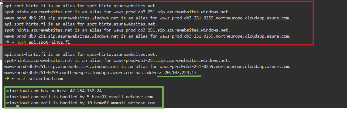

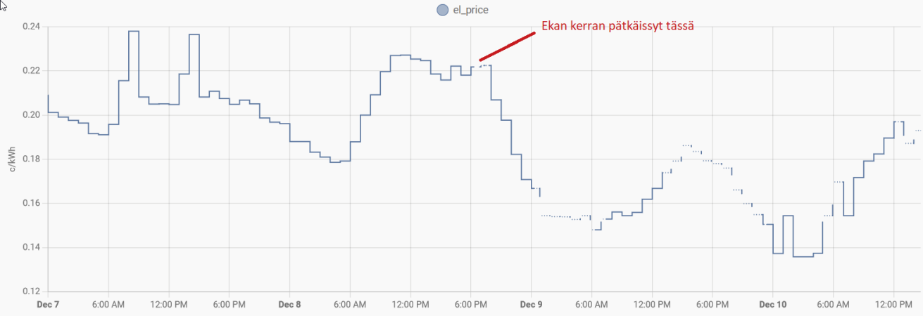

Oisko antaa jotain täkyjä miksi läppäri rautaa pystytyttämä HA on alkanut oikutteleen api.spot-hinta.fi kutsujen kanssa ?
Intervalli on ollut 5minsaa ja hyvin on pelannut.
Toiminut kohta vuoden moitteetta ja perjantaina huomasin että hinta ja rank tiedon saaminen oli tuurissaan.
kun asiaa tutkin tarkemmin näyttää siltä, että setuppini ei välillä saa resolvattuan host nimeä
Muut domainit näyttää toimivan
Jotenkin reitittimen uudelleen käynnistys auttaa väliaikaisesti.

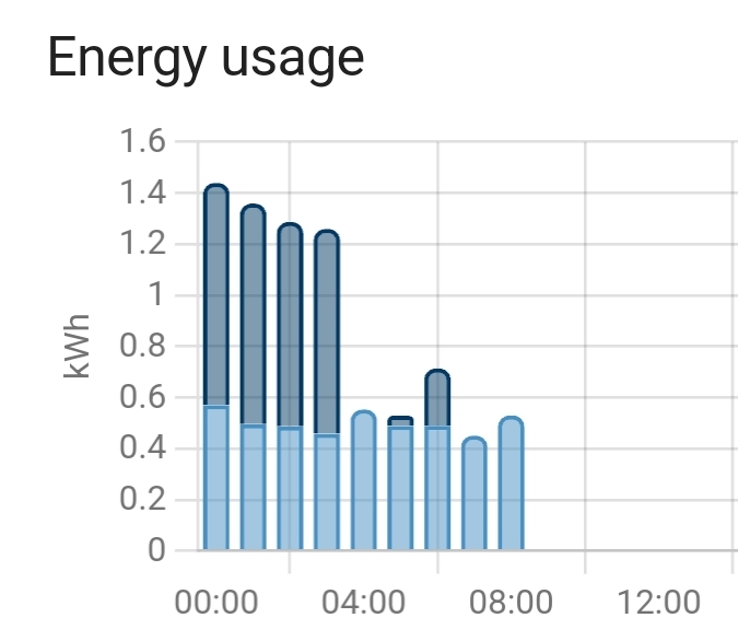

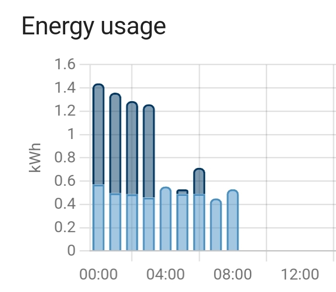

Viimeisen viikon aikana ruvennut HA näyttämään sähkön kulutuslukemia väärin. Mulla on 3 x Shelly Plus 1PM releitä ja varsinkin yksi näistä näyttää HA:ssa ihmeellisiä lukemia. Välillä näyttää liikaa ja välillä liian vähän. Esimerkiksi eilisen kulutus oli yhden releen osalta Shellyn appin mukaan 16.01kWh, mutta HA:n mukaan vain 14,5kWh. Toissapäivänä vastaavat luvut oli Shelly 18,2kWh ja HA 19,84kWh. Kahden muun Shellyn osalta nuo erot ovat paljon pienempiä. Välillä saattaa muutamaksi tunniksi kyseisen releen tiedot hävitä HA:n chartista kokonaan.
HA buutattu ja Shellyjen firmiksetkin päivitetty. Ollut käytössä Joulukuusta 2022 asti eikä aiemmin ole ongelmia ollut. Onko ideoita?
Tämä vanha ongelma palasi taas, eli kun yhden Shelly releen takana olevan ilpin kulutus laskee riittävän alas, HA:n energiasensori näyttää nollaa. HA entity poistettu ja lisätty uudestaan, ei auttanut. Alla ensin power sensori ja sitten tuo energianäkymä, josta häviää tuo tummemman sininen palkki, karkeasti siinä vaiheessa kun kulutus on n. 0,5kWh tai alle.
Edit. Nyt kun tuota vielä tarkemmin katsoo, niin näyttää myös nuo vuorokauden alkutunnit väärin. Shellly appin mukaan kulutukset huidelleet 500-600Wh välillä ja HA näyttää 800-900Wh.
dillon
katso liitettä 93963
katso liitettä 93964

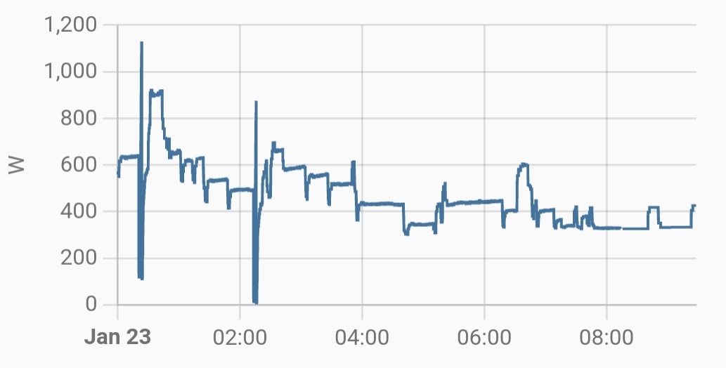

Mikä sensori sinulla on lisättynä sinne Energy dashboardiin ja miltä sen käppyrä näyttää HA:ssa?
Shelly integraation automaattisesti luoma Energy sensori ja se ei tosiaan päivittynyt myöskään. Päivitin vielä kaikki firmikset uudestaan, poistin integraatiosta kyseisen Shellyn, laitoin Shellystä Eco Moden pois päältä ja lisäsin uudestaan Home Assistiin. Nyt näyttäisi taas energia sensorikin päivittyvän. Mikä lie siinä taas oli.

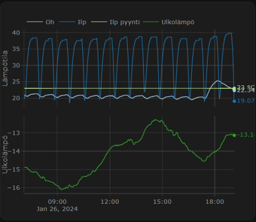

Käpistelin vähän lisää Plotlya. On mahdottoman paljon taipuvampi kuin Apexcharts. Laitoinkin energiaseurannasta jo postia.
Päräytänpä tällaisen idean tähän. Olisi kiva nähdä muidenkin Plotlyversioita koodeineen.
YAML:
type: custom:plotly-graph
refresh_interval: 5
entities:
  - entity: sensor.atc_ink_5d03_temperature
    yaxis: y1
  - entity: sensor.lampo_ilp_temperature
    yaxis: y1
  - entity: sensor.takkaruuvi_temperature
    yaxis: y1
  - entity: input_number.lammitys_ilp_asetusarvo
    yaxis: y1
  - entity: sensor.ulkoruuvi_temperature
    yaxis: y2
layout:
  dragmode: pan
  margin:
    t: 30
    l: 45
    r: 40
    b: 50
  showlegend: true
  height: 400
  grid:
    rows: 2
    columns: 1
    roworder: top to bottom
  annotations: null
  yaxis:
    title:
      text: Lämpötila
  yaxis2:
    title:
      text: Ulkolämpö
defaults:
  entity:
    show_value: true
  yaxes:
    fixedrange: false
    autorange: true
    side: left
    overlaying: 'y'
    visible: true
    showgrid: true
hours_to_show: 12
color_scheme: 6
