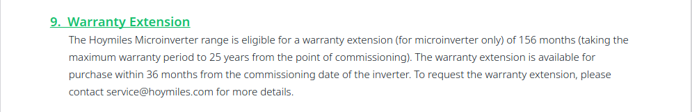

Miten tämä takuun laajennus oikein toimii, onko joku kokeillut. Veikkaan että ei toimi openDTU:lla...

Näin ajatelinkin.... täytyy pistää asia hautumaan. Kiitos selvenyksestä.
puuteknikko
Miksipä tuo takuuhomma ei toimisi. Sehän kohdistuu invertteriin eikä DTU:n. Kai voimalan voi asentaa myös ilman DTU:ta jos asetukset vaan on valmiiksi kohdallaan?
Niin, takuu alkaa "point of commisioning" ja oletan että siihen tarvitaan DTU:ta... vai? Onko kukaan kysynyt tuota 25 v takuuta?
puuteknikko
Täytyy itse kysyä kunhan asennus on tehty. Jotenkin uskoisin, että asennusilmoituksen voi tehdä ihan sähköpostilla, on siinä kuitenkin invertterin sarjanumero sitten takalautana takuuajan alkamiselle jos eivät muuten voi kirjata mitään tiettyä päivää.

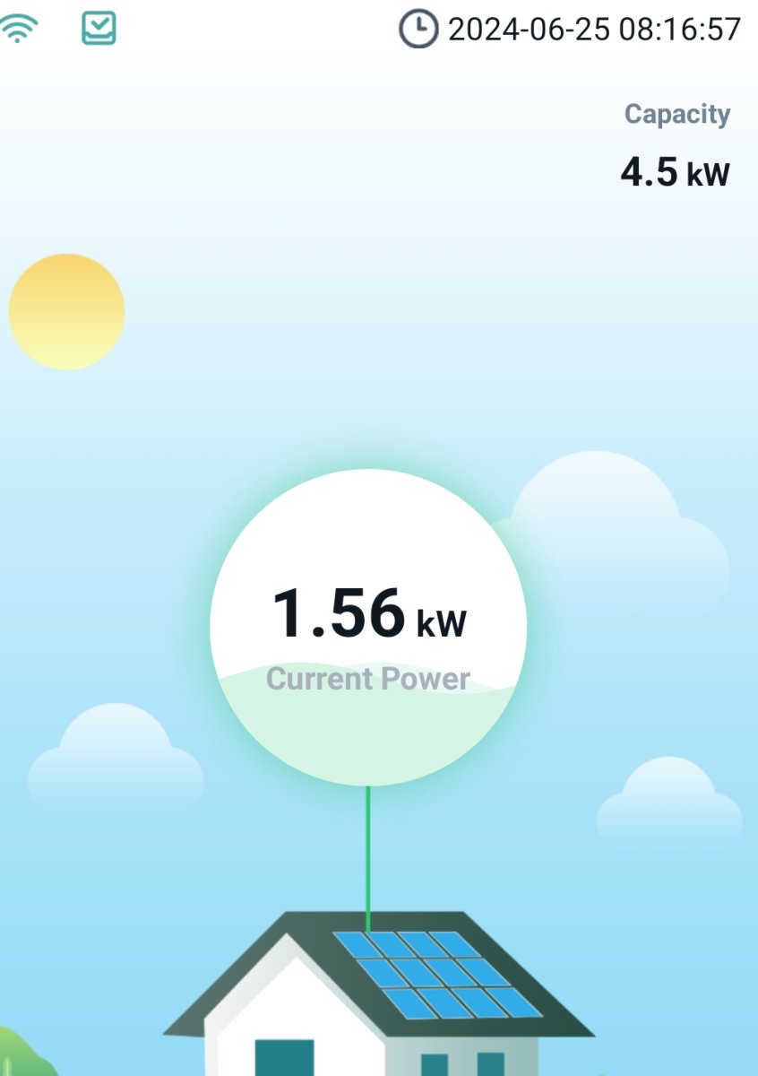

Eilen sain oman voimalan tulille. Havaintona, että tuo pilviappi synkkaa tiedot todella harvakseltaan, eli mitään reaaliaikaista tietoa ei todellakaan saa ulos (tai sitten en vain osaa). Hoymiles-wifi -moduulilla saa sitten Pythonilla luettua dataa vaikka 5s välein. Historiadatan haku sillä on vielä kokeilematta kun ei näköjään anna ainakaan toistaiseksi mitään ulos. Pitää varmaan omiin käyttötarkoituksiin laskea tuntikohtainen tuotanto noiden yksittäisten hakujen keskiarvona.
Hoymilesin oma ratkaisu päivittää tiedot pilveen 15min välein.
IMHO pilvipalvelun varaan ei kannata mitään ohjauksia rakentaa, vaan paikallisesti
puuteknikko
Ei mulla näytä päivittävän juuri ollenkaan. Poistin laitteet ja plantin ja loin ja lisäsin ne uudelleen toista tuntia sitten, mutta nollaa näyttää :mad: Ei ollut aiemminkaan päivittänyt aamuyölläkään kuin klo 4:45 asti vaikka verkkoyhteydet oli kunnossa. Tein tuosta tukipyynnön, katsotaan mitä käy.
Paikallisesti tosiaan teen ohjaukset, voimala onkin jo tuolla nollahintaseurannassa ja tuolla mainitulla moduulilla saa nätisti invertteristä virrat pois ja takaisin päälle jos uhkaa mennä omalle lompakolle.
