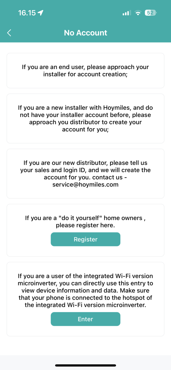

Tämmösiä tullu installer appiin
Niin, mistä toi tili kysytään, tikun toimitajalta vai mikron myyjältä? No, kokeeksi pyysin näitä Saksasta mikron myyjältä, katsotaan mitä vastaavat.

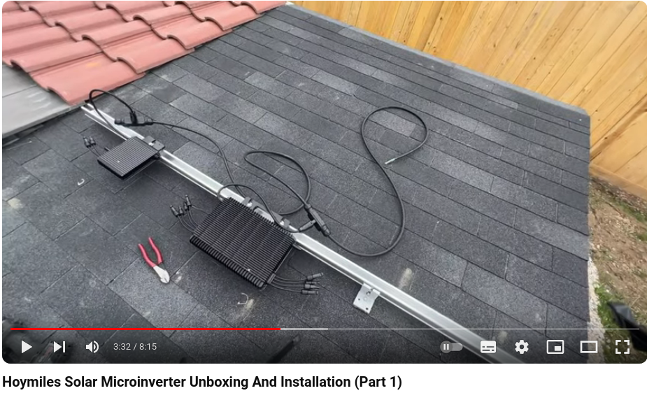

Hoymiles mikron asennus... järkeilen että kannattaa ensin kytkeä kaapelit mikroon ja sitten tehdä kaapeli paneeliin ja kytkeä se paikalleen koska toisin päin tehtäessä kaapelissa on paneelin jännite? Onko muita vinkkejä asennukseen?
Inverteriä lähimmät paneelit mensi johtojen puolesta paneelien johdoilla ilman jatkoja, mitenkäs EVO2 ja Betteri BC03A liitinten yhteensopivuus tai riskit jos yhdistää EVO2 -> BC03A... järki sanoo että anna mennä vaan mutta kysyttään jos jollakulla parempaa tietoa?

Kyllä, luonnollinen järjestys on ensin kytkeä mikroon. Sitten mitoittaa DC-kaapelit paneeleille, vimeisenä paneelien asennus.
Anna mennä vaan :) Stäublin liittimiä käytin 6mm kaapelilla. Eri asia, jos stringiin kytkee, mikroissa jännite pysyy alle 50V.

Kummin päin olette mikron kiinnitäneet--- tekstipuoli ylöspäin ja jäähdytysrivat alaspäin? Eli tässä kuvassa juuri väärinpäin, jäähdytysrivat ylöspäin?

onhan oppaan sivulla 8 siitä maninta. Hopea puoli ylöspäin panelia kohden
Onhan siellä ohjeet ja sanottaan että hopeinen puoli ylöpäin... mutta kun on kokonaan musta:sille:

Joo - vähän outo kysymys toi on. Perisaatteessa se puoli joka on paneelia kohden ei pitäisi luovuttaa maksimaalisesti lämpöä koska se on huono juttu sille paneelille. Omissani taisi olla hopean värinen se puoli.

Ainakaan minun asennuksessa tuota ei olisi edes voinut asentaa väärinpäin. Jos rivat olisi ylöspäin niin se ei olisi mahtunut paneelin alle.

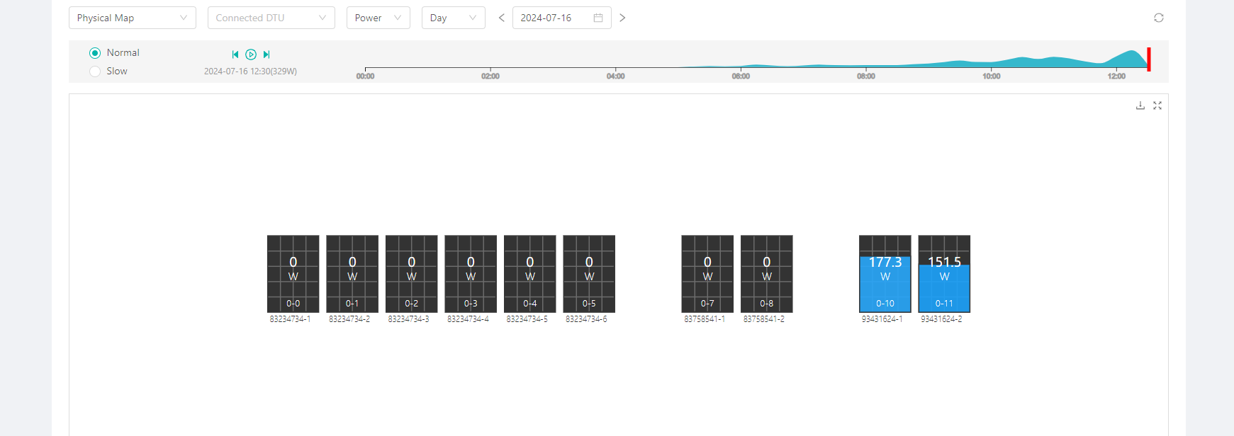

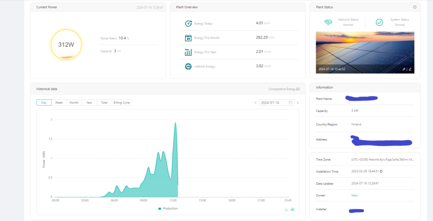

Onkohan joku asetus väärin vai vain ominaisuus, tontilla on kolme eri panelistoa, kaksi on kiinni DTU Lite-s:ssä, yksi on kauempana ja on uudempaa mallia jossa on oma wifi. Välillä näyttää sovellus tehona kaikkien kolmen paneliston tehon, mutta useimmiten vain tuon yksittäisen joka on omalla wifillä. Ja siis kyse tuosta vartin välein päivittyvästä hetkellisestä tehosta, yhteenlaskettu päivän tuotto sisältää kaikki ja myöskin jälkeenpäin tuolla layout-välilehdellä näkyy oikein tehot vaikka ensin olisikin 0w muilla paneeleilla.

Veikkaan ominaisuutta. Ne lähettävät tietonsa eri aikaan. Historia on siis kunnossa, ja vain nykyhetki sekoilee?
Ei oikein toimi tuo tikkujen sekoitus. Wlan version kun lisäsin tilille tikun seuraksi, se tosiaan näyttää hetkellistä välillä mitä sattuu, mutta kun pakittaa sen 15min, niin historia on jo kunnossa. Samoin Home Assistant näyttää vuoronperään tikun kautta tiedot ja välillä pelkän Wlan invertterin tiedot. Päivän kWh on kuitenkin oikein ynnättynä molemmilta.

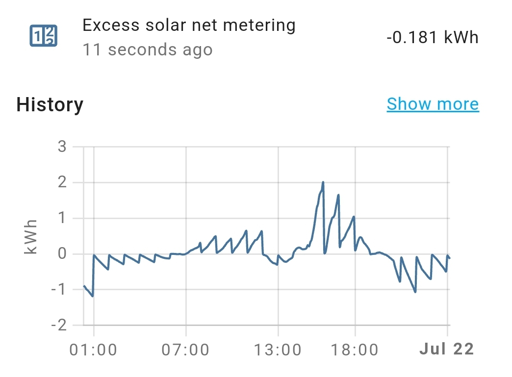

Minä käytän omavalmisteista lukijaa sähkömittarin HAN portissa. Data menee MQTTlla Home Assistantille, ja siellä HA laskee tuntinetotusta. Jos netotus ylittää tiettyjä raja-arvoja, kuormia kytketään päälle prioriteettijärjestyksessä. Jos netotus menee negatiiviselle, kuormia kytketään pois.
OpenDTU data on myös saatavissa mutta pidän enemmän tuosta netotukseen perustuvasta menetelmästä.
