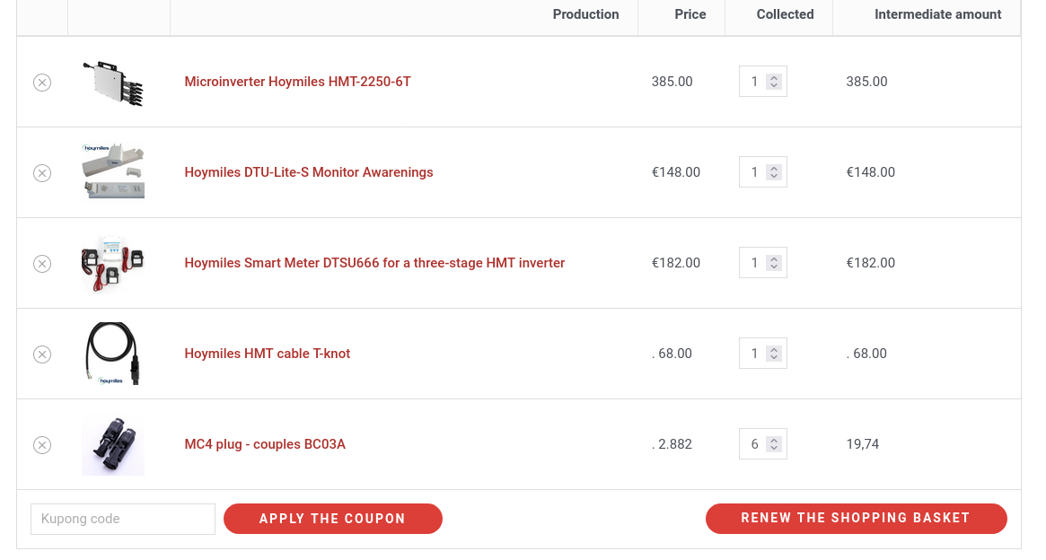

Mitä kaikkea tohon nyt tarvii HMT-2250-6T kylkeen ... onko antaa ostolistaa ;)
Puutuuko tästä jotakin?

Tuolla paketilla lähdin alkuun:
1 kpl HMT-2250 Mikroinvertteri
1 kpl T-connector HMT 3-vaihe
1 kpl DTU PRO S Etävalvonta
Myöhemmin hankin DTSU666
Toki tarvittavat DC-jatkokaapelit vielä..

Raloksen kaverit sanoivat että usein jää nuo erikoiset AC-liittimet pois ja asennetaan laite kaapelistaan suoraan rasiaan. Liitin toki mahdollistaa helpomman vaihdon.

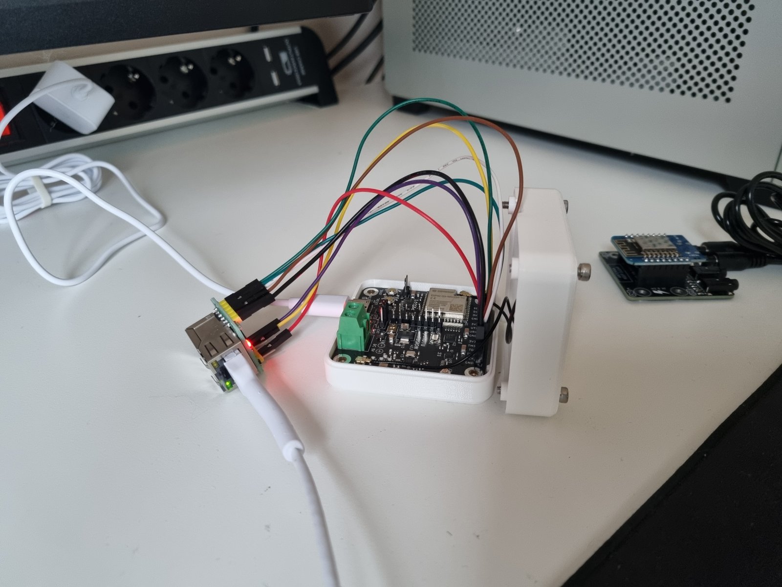

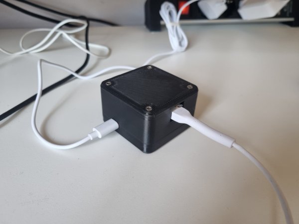

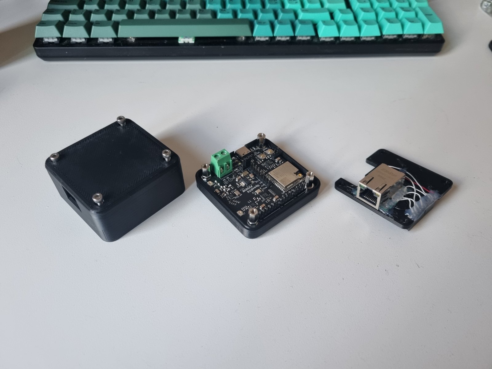

Mulla on 2x HMT-2250-6T mallia kiinni Alliancen OpenDTU Fusionissa. Modattu levy, jossa on W5500 ethernet moduuli SPI:llä kiinni "shield" mallisesti. Firmis on LennartF22 reposta, spi-eth branchista.

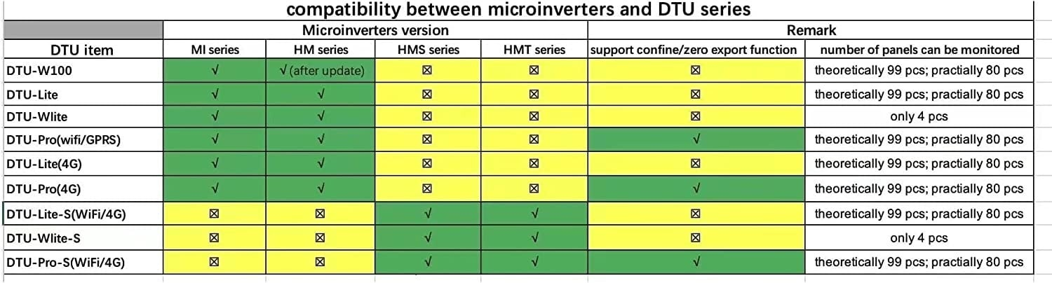

Mikäs näiden pihvi oikein on, miksi on niin monta "purkkia".

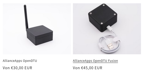

Onko tämä nyt se OpenDTU palikka mikä tarvitaan jos ei halua olla tekemisissä kiinanpilven kanssa?

Lueskelin hieman aihetta... tarvitaanko jokin sortin antenni? Virtalähdet?
Virtalähteeksi tavallinen USB kännykän laturi. Laitteen päässä on USB C liitin ja johtokin taisi tulla laitteen mukana. Laitteessa on sisäänrakennettu antenni, mutta kantama tuolla ei ole hirveän hyvä. Tarvittaessa ulkoisen antennin modaaminen on helppoa.

Tästä lisää? Kaupoasahan on kaksi versiota, ulkoisella antenilla ja Fusion (kuva)... mikä näiden ero on, ei ensi silmäyksellä selvinnyt...

Discordissa on iso yhteisö pääasiassa saksalaisia jotka kehittää OpenDTU ja AhoyDTU alustoja. OpenDTU Fusion on pienen porukan, pääasiassa yhden henkilön design, joka perustuu ESP pohjaisiin itse rakennettaviin DTU laitteisiin. Perinteisesti oli tyypillistä siis rakentaa DTU itse ESP32:sta ja esim CMT2300 piiristä, mutta nyt tuo uusi Fusion helpottaa hommaa.
OpenDTU firmiksestä on lukuisia forkkeja, ja jos sen kehitys loppuisi, kehitys jatkunee muualla. Fusion levyn kehitys voi loppua. Jos omasi hajoaa eikä uusia saa, markkinoilla lienee uusi malli tai vaihtoehtoisesti voit rakentaa sen itse.
Eli Fusionissa on oma firmis vai?... Mitkä on Fusioinin +/- puolet... arvon tässä nyt että kumman noista ostaa - Fusionin vai "normi kokoonpano"...
