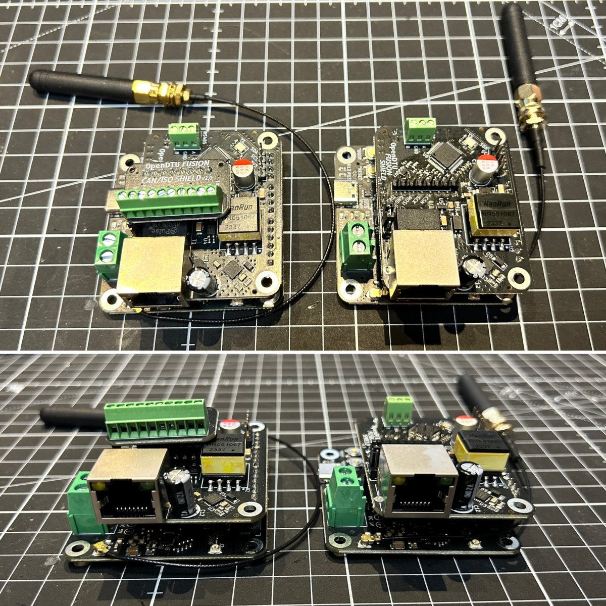

Pari OpenDTU Fusion boardia hommattuna. Molempiin PoE hattu jotta saa eth kautta yhteydet ja myös sähkönsyöttö siten mukavampi.
Toiseen otin lisäksi CANbus lapun, jos akustoa alkaa ohjaamaan
Alkuperäiset liima-antennit korvautui tuollaisilla kotelon ulkopuolelle tulevilla. Piiskat saa vaihdettua myös pidempiin, mutta lähden testaamaan ensin tuolla n.5cm mittaisella +1.5dB tikulla

mistä hankit

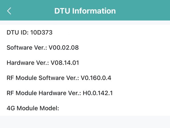

Ja noita taitaa olla vaikea erottaa toisistaan... mulla paketissa lukee kanessa DTU-Lite mutta koodissa DTU-WLite-S.SEU.HM... eli väärän ostin. eli saako tolla muutettua 2250 asetukset...

Sitä en tiedä saako asetuksia muutettua. Se on varmaan kokeiltava. Mun pitää käydä katsomassa mikä tikku tuo oma on…
Edit: ei tuosta selvinnyt mikä malli se on, mutta ostettu eBaysta DTU-Lite-S mallisena

Tämäpä oli hyvä. Mulla (tai vanhemmilla tuo asennus mutta kuitenkin) OpenDTU pätkii paljon kun on aitan alakerrassa ja invertterit katolla. Jatkojohdolla kun vie aitan yläkertaan tilanne paranee mutta yläkerrassa ei ole sähköjä. Tuo PoE palikka on hankittava niin saan pelkällä verkkojohdolla tuon poweroitua ja vietyä yläkertaan.
jaripetteri
Se olis varmaan eka mitä vois kokeilla jos riittäis. Ei tuo PoE toimi näköjään passivisilla injektoreilla niin pitäs sitten PoE kytkinkin hankkia. Alkaa hintaa kertymään.

Kannattaa samalla hommata ipex liitinhännällä olevia 868MHz antenneja niin silläkin saa hyvin kantamaa lisää
Tästä kirjoittelin jo vähän aikaisemmin, mutta ulkoinen antenni kannattaa ehdottomasti modata OpenDTU:lle. Kantama alkuperäisellä antennilla on surkea ja tuolla modilla kantama kasvaa huomattavasti. Minulla käytössä 2dBi antenni ja tuo on riittänyt kun OpenDTU on samassa rakennuksessa inverttereiden kanssa.
