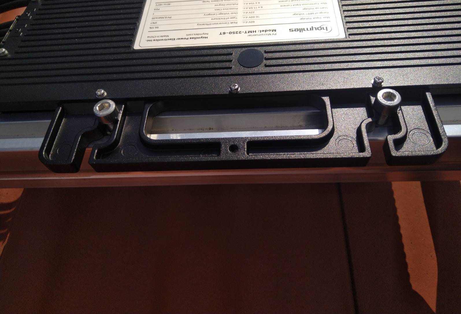

En tajua mitä tuossa kuvassa on... ei näy kiskoa eikä pultin kärkeä.
Jokin outo juttu sinulla on siinä, koska en itse tarvinnut pohtia mitään vastaavaa noita ruuvaillessa. Taisin laittaa pultin alle prikankin kantamaan kuormaa paremmin. Paneelin ja mikron väliinhän pitää jäädä myös kunnon ilmatila jäähdytystä varten, joten ei tuo pultti voi olla lähelläkään lasia. Onko parempi kuva saatavana?
Siinä on pulttin kanta ja mikro

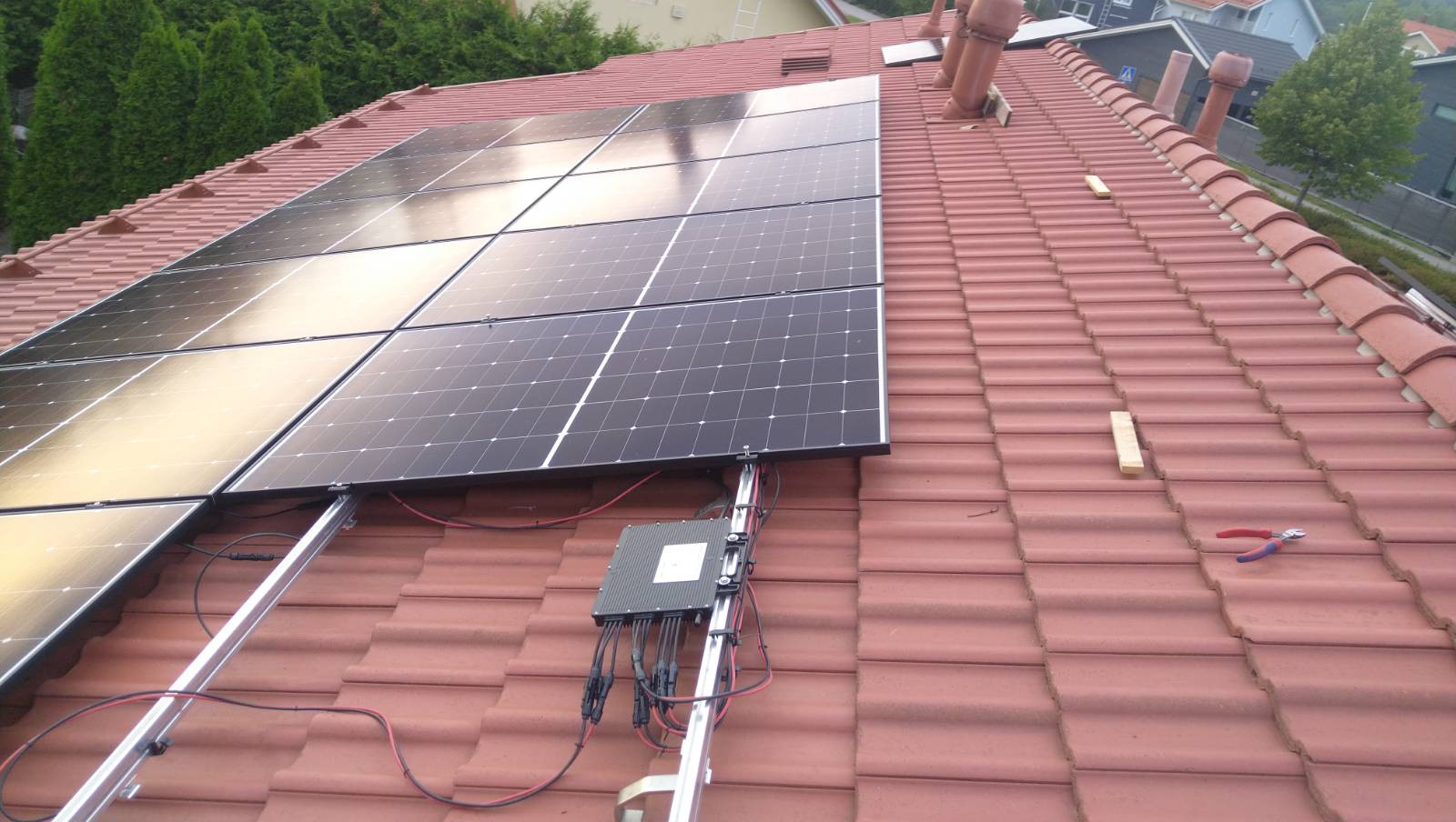

Otetaan parempi kuva. Jäähdytystila tulee minusta alas koska sinne ne rivat osoittaa.
Onko nämä liian erilaiset? Kävin ottamassa kuvan omasta, joka on paikallaaan. Lasin ja mikron väliin mahtui työntämään sormen eli rako ei ole mahdottoman suuri mutta se on siellä. Harmi kyllä pulteista en saa helposti otettua kuvaa.
Minulla on 35 milliä kehys.
En kyllä huomaa mitään virhettä tuossa sinun kuvassa. Jos paneeli ei mahdu tuohon niin sen täytyy olla mitoiltaan erilainen kuin omani.
Alkuperäisessä viestitssäsi oli mainittu 30mm kehys... eli sinulla on kenties 5mm vähemmän tilaa kuin minulla. Lisäksi mikrossasi saattaa olla vähän paksumpi se kahva. Kun tilaa oli vain reilu sentti niin se pultti menee kyllä tosi lähelle lasia. Ehkä pitäisi ihan oikeasti harkita jotain matalampipäistä pulttia siihen.

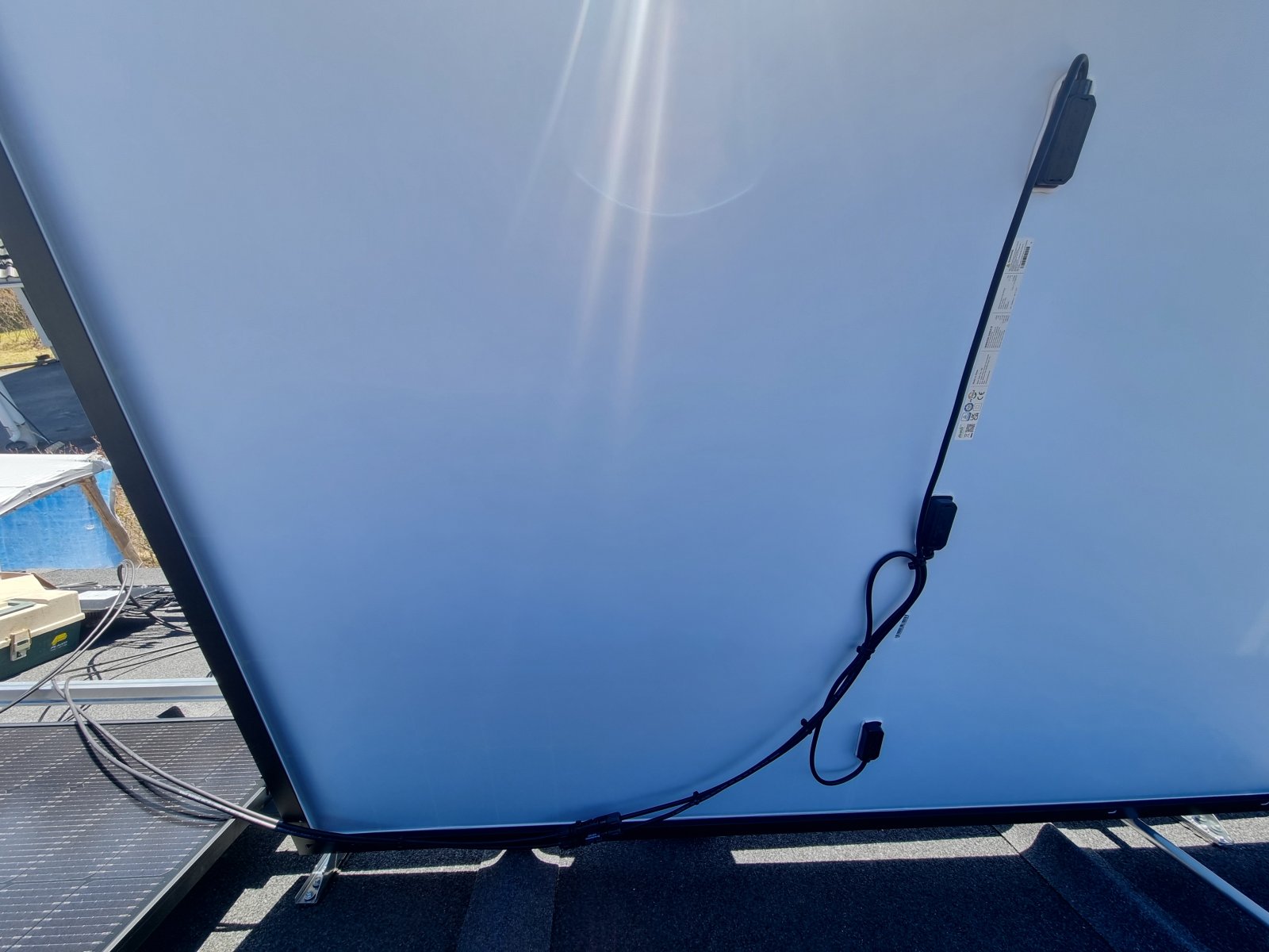

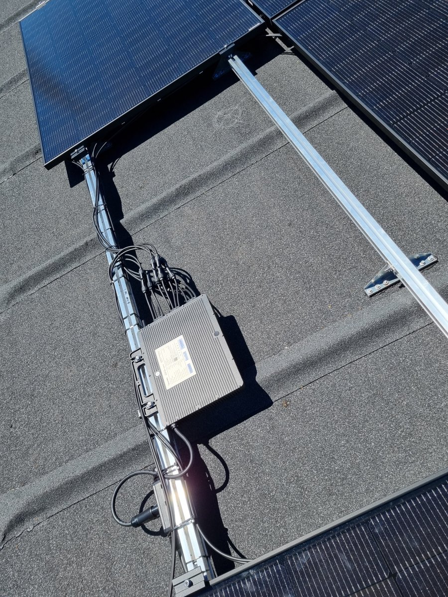

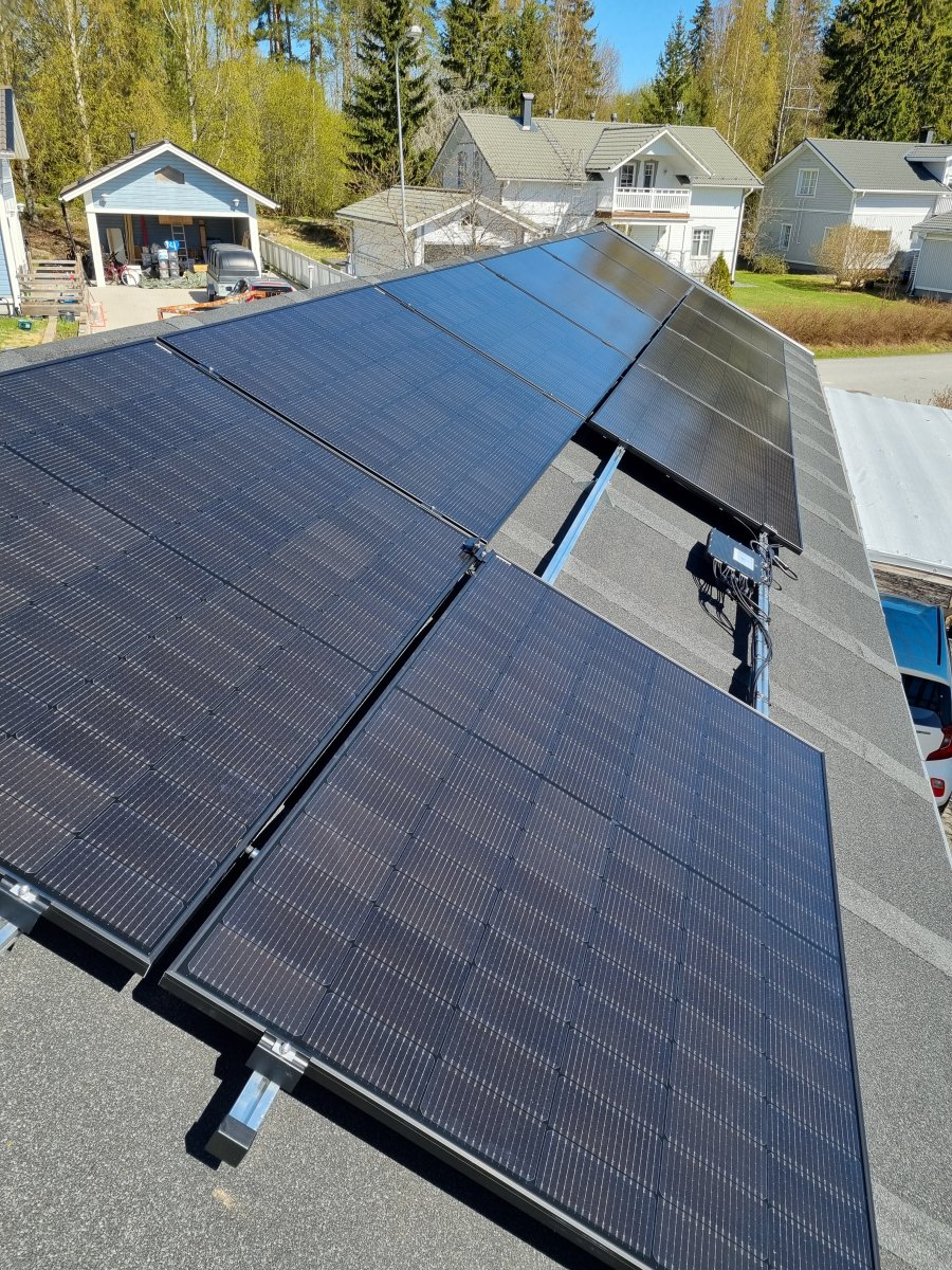

Kuvasta päätellen olet kiinittänyt mikron kiskon ulkoreinalle... mietin sijoitusta mutta päädyin kinnittämään mikron alumiinikiskon sisäreunalle (eli paneelin alle kokonaisuudessaan) jolloin vastakkaisetn lappeiden mikron johdot on vastakaiseen suuntaan ja AC johto tekee 180ast käänöksen.

Joo, näin se menee... mulla on siis 6 paneelia kahdessa rivissä ja mikro keskinmäisen alla. Johdot on kiini paneeleden pitkällä sivulla nippusiteillä ja muoviklipseillä kiskoissa eli kun paneelia nostaa niin klipsit antaa toivottvasti periksi.
Itsellä ei ole paneeleita vielä nostettu, niin taitaakin tulla ylemmän rivin oikean puolimmaisen paneelin alle, eli viimeisen paneelin jonka asentaa. Saa kaikki kaapelit vetää huudeille muista paneeleista ja sitten vasta viimeinen eli 6. paneeli paikoilleen. Asennusohjeista en löytänyt kohtaa joka kieltäisi asentamasta näin.
Lisäksi saisi jo testattua että kaikki pelaa (5 paneelin osalta) ennen viimeisen paneelin asennusta
Meillä tuli näin. Kaksi kuuden settiä, alarivin keskimmäinen paneeli viimeisenä paikalleen. Vaatii pikku kikkailun kiinnikkeiden kanssa mutta onnistuu. Paneelien jatkojohdot tein maassa, pätkäisy tarkkaan mittaan ja mikron puolen MC4 krimppaus katolla. Jos pitäisi tehdä uudestaan niin tekisin samalla lailla.

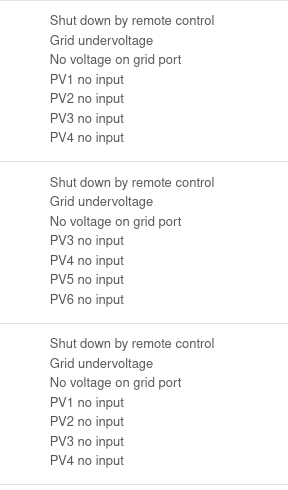

Ihmetyttää noi pv no output ilmoitukset että onko toi normaalia?

Tätä jäin miettimään... arvoin sen välillä että lähdöt oikeaan suuntai tai mikro suojassa kiskon sisäpuolella... lähinnä mietin lunta tms. Mutta mutta tulin siihen tulokseen että ei haittaa vaikka lähdöt on väärään suuntaan ja laitoin sisälaidalle. Vaikeampi kytkeä näin.

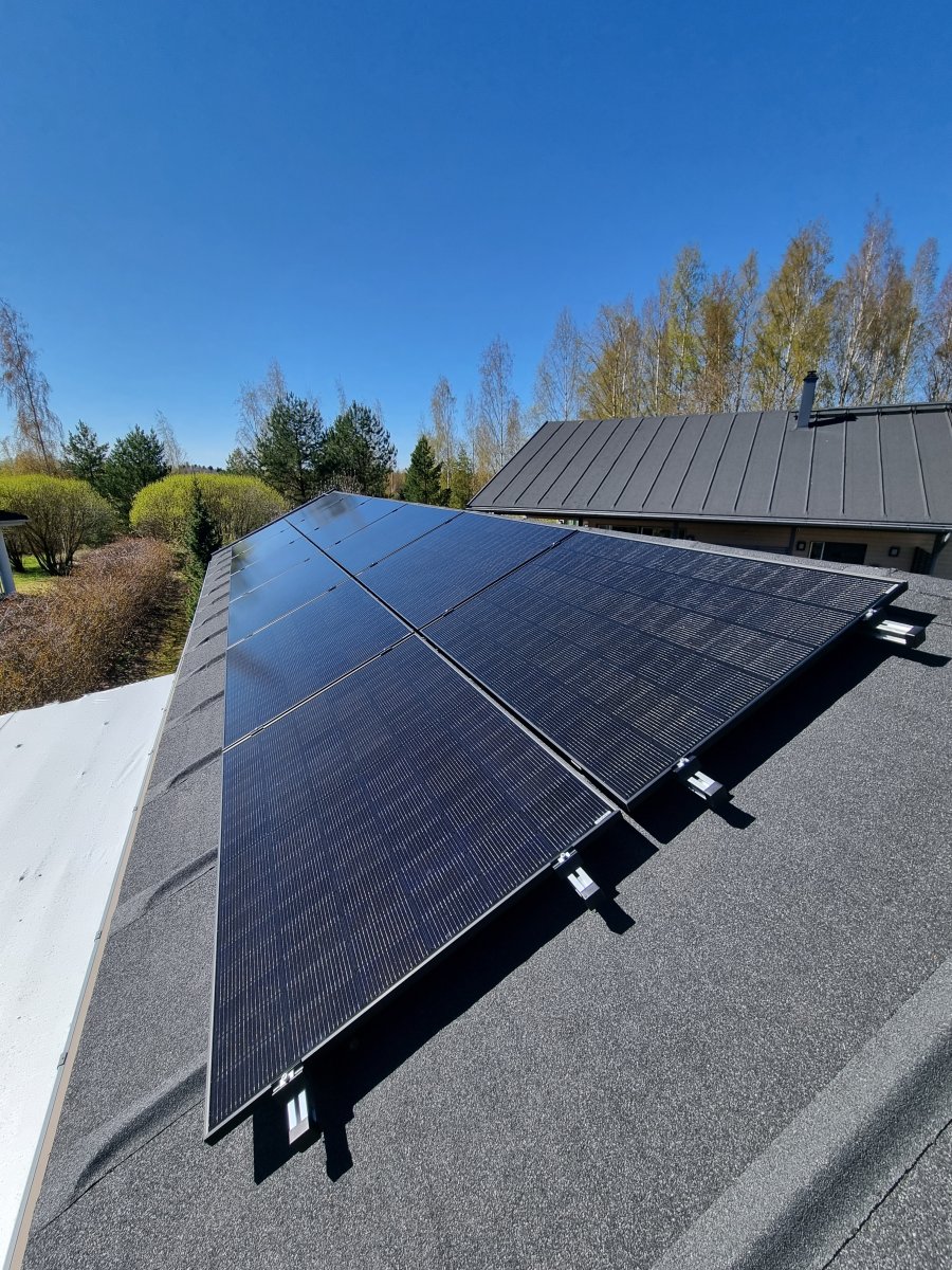

Kaksi viimeistä paneeli heilahti katolle... onhan toi työlästä yksin tehdä. Johtoa meni sen liki 100m. Vaikeinta oli miettiä noi johdotukset mutta sekin alkoi lopussa sujua. Pikkusen sääli kun homma alkoi sujumaan niin paneelit loppu kesken.
Oon tehnyt myös yksin, piti kehitellä kaikenlaista konstia että sai edes paneelit ylipäänsä katolle pudottelematta niitä.

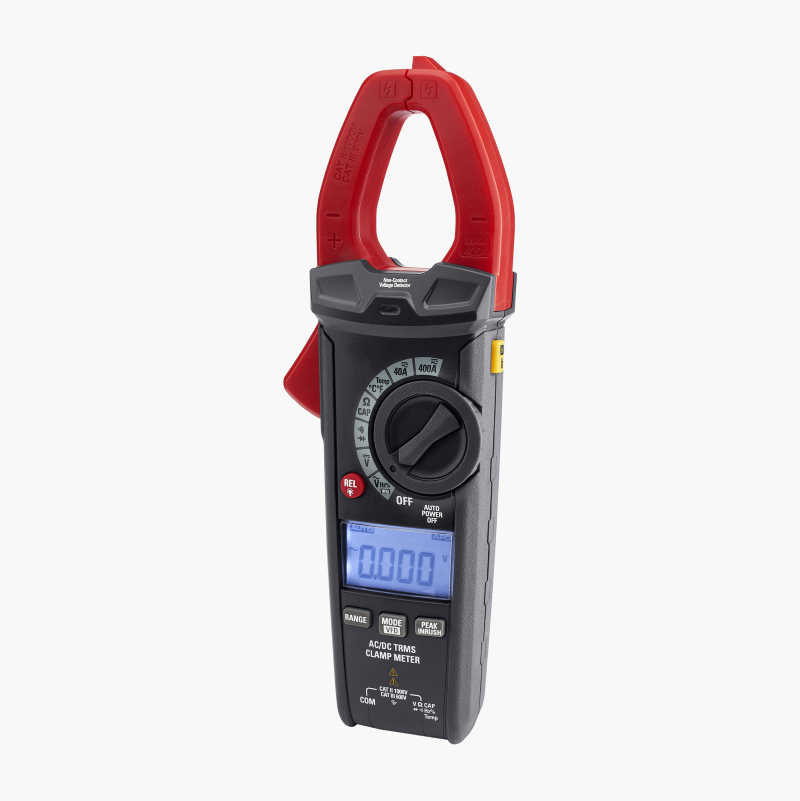

Onko noissa pihtivirtamitareissa eroja... hintahaitari ainakin on iso.
Jos siellä on johdot väärin päin niin vahinko on jo tapahtunut. Pihtivirtamittareita saa monesta paikkaa. Halvimmissa on kuitenkin van AC alue virralle. Tässä Bilteman laitteessa on myös DC virta
On. Vain hyvät mittaavat DC:tä tarkasti.
Mutta eivät nuo koskaan niin tarkkoja ole, että korvaisivat varsinaisen suorakytketyn virtamittarin... Mutta riittävät moneen käyttöön.
